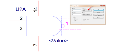

第二步,设置好参数以后,弹出的是A部分的封装绘制界面,可以点击菜单栏View-Package来查看整个封装部分,我们先做好A部分的内容,因为是Homogenerous类型的元器件,A做好以后,剩下的三个部分就全部做好了。按照前面的问答中所讲分立器件创建的方法将A部分做好,注意的是,我们1脚输出shape选择Dot,表示取非的意思如图2-18所示:
ORCAD原理图封装库50问解析(11-20问)的图4
2-18 建立A部分示意图

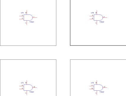

第三步,当A部分做好以后,点击View-Package来查看整个封装部分,外形加上管脚已经全部做好,跟A部分一样,如图2-19所示,我们只需要讲Pin Number修改成相对应的编号即可,电源跟地是共用,都输入7、14即可,这样,我们的74HC01的封装就做好了,如图2-20所示。
ORCAD原理图封装库50问解析(11-20问)的图5
2-19 B部分示意图
ORCAD原理图封装库50问解析(11-20问)的图6
2-20 74HC01封装示意图

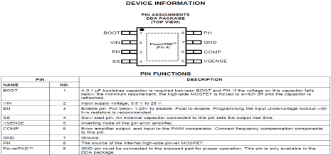

2.12 IC类器件的封装应该怎么创建?
答:IC类的器件与我们讲的分立器件、逻辑器件不同,下面我们以TPS54531这个电源IC为例讲解IC器件封装创建的方法,查找TPS54531的Datasheet,它的封装信息如图2-21所示,
ORCAD原理图封装库50问解析(11-20问)的图7
2-21 TPS54531封装信息示意图

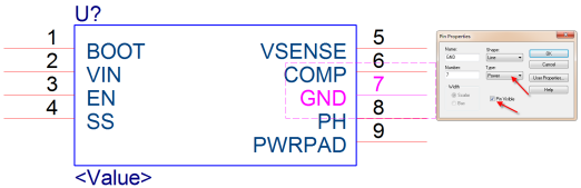

第一步,在olb文件单击鼠标右键,建立新的New Part,Name那一栏输入TPS54531,PCB封装那一栏可以先不填写,下面的Parts per pkg输入1个,是单Part的器件,如图2-22所示:
ORCAD原理图封装库50问解析(11-20问)的图8
ORCAD原理图封装库50问解析(11-20问)的图9
2-22 新建Part示意图
第二步,右侧菜单执行Place Rectangle选项,绘制矩形框,然后点击Place Pin选项,放置9个管脚,管脚的Name中填写资料中显示的名称,电源、地的管脚设置为电源属性,设置好后,IC类的封装就做好了,如图2-23所示:
ORCAD原理图封装库50问解析(11-20问)的图10
2-23 TPS54531封装示意图

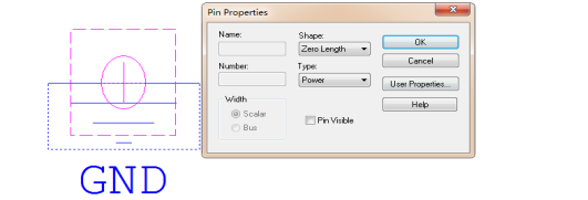

2.13 orcad中这么创建电源、地的封装库?
答:电源、地的封装跟其它的封装不是归于一类,而是属于电源类的,所以要单独创建。系统自带的电源库为CAPSYM.OLB,可以直接进行调用也可以。下面讲解下我们创建一个地的符号来,讲解下创建地符号的步骤:

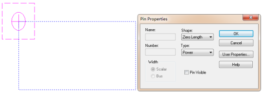

第一步,在olb文件单击鼠标右键,建立新的New Symbol,然后在弹出的界面中Name中输入GND,下面的Symbol Type选择Power属性,如图2-24所示:
ORCAD原理图封装库50问解析(11-20问)的图11
ORCAD原理图封装库50问解析(11-20问)的图12
2-24 新建地符号示意图
第二步,在弹出的界面中,看到已经有一个焊盘放置好了,地的管脚就只有一个,如图2-25所示,所以我们需要将地的外形画出来即可,右侧菜单栏Place-Line的功能,画四条短线即可,作为地的符号,绘制的时候,运用Snap to Grid的功能,将四根断线绘制在一个格点内,最后加一个文字标识GND,地的符号就做好了,如图2-26所示:
ORCAD原理图封装库50问解析(11-20问)的图13
2-25 地符号管脚示意图
ORCAD原理图封装库50问解析(11-20问)的图14
2-26 地符号封装示意图

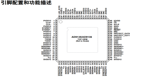

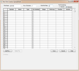

2.14 orcad怎么运用表格创建复杂的元器件?
答:当遇到管脚数目比较复的元器件的时候,一个一个输入引脚功能和编号比较费时费力,也比较容易出错,这时我们可以借用excel表格来创建元器件,方便快捷。下面我们以AD9135/AD9136为例,详细分析借用excel表格来创建元器件的方法步骤,图2-27所示为AD9135/AD9136的封装信息资料,
ORCAD原理图封装库50问解析(11-20问)的图15
2-27 D9135/AD9136的封装信息资料示意图

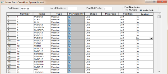

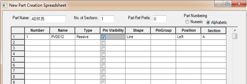

第一步,在olb文件单击鼠标右键,建立新的New Part From Spreadsheet,然后在弹出的界面中Name中输入AD9135,下面的No. of Sections选择填写1,有多个Part的时候填写Part的数目,Part起始字母为U,不用更改,如图2-28所示:
ORCAD原理图封装库50问解析(11-20问)的图16
ORCAD原理图封装库50问解析(11-20问)的图17
2-28 从表格创建器件示意图
第二步,我们在第一行中填入初始的一些参数,然后点击表格左上角的空白,选中全部表格内容,按Ctrl+Insert进行复制,粘贴到excel表格中,作为模板,然后对其参数进行补齐,如图2-29所示:
ORCAD原理图封装库50问解析(11-20问)的图18
2-29 管脚参数设置示意图

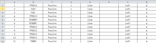

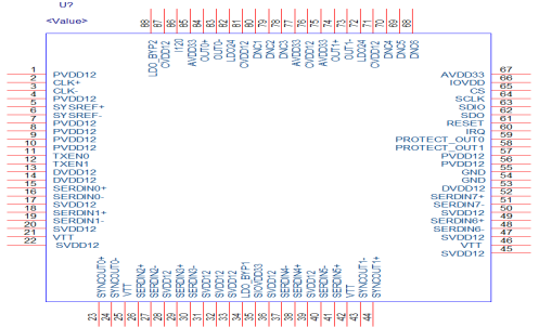

第三步,在excel表格处理数据。用PDF→WORD的工具将PDF文档转换成WORD版本,然后将PDF中管脚的网络名称以及对应的名称一一复制到excel表格中,然后将两个内容进行整合,得到完整的表格内容,如图2-30所示,主要要整合的位置是Number与Name这两个选项,其它都是跟我们在orcad复制的模板是一致的,管脚的位置、Part类型、管脚的长度都可以在orcad里面再去做调整,这里做成一样的,关系不大;
ORCAD原理图封装库50问解析(11-20问)的图19
2-30 excel表格设置示意图
    第四步,在excel表格中将参数整理好以后,选中表格内容进行复制,然后回到orcad界面,选中表格左上角的空白出,按Shift+Insert进行粘贴,如图2-31所示,然后点击Save,这样通过表格就建立了这个器件;
ORCAD原理图封装库50问解析(11-20问)的图20
2-31 excel参数复制到orcad示意图
第五步,在orcad中将电源管脚的属性修改为power属性,调整管脚的位置,然后对照资料进行检查核对,这样我们的封装就做好,如图2-32所示:
ORCAD原理图封装库50问解析(11-20问)的图21
2-32 AD913封装示意图

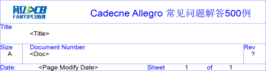

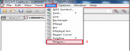

第二步,将复制的Title Block的进行重命名,点击鼠标右键进行Rename,以免跟系统的名称重复,改为Title_Block_1,双击打开,然后点击菜单栏Place→Picture,在弹出的对话框中选择准备好的图片,插入图片即可,如图2-34所示:
ORCAD原理图封装库50问解析(11-20问)的图24
2-34 插入图片步骤示意图
第三步,调整插入图片的位置,然后点击右侧的工具栏Place Text,放置一些需要的文字信息,调整后的Title Block,如图2-35所示:
ORCAD原理图封装库50问解析(11-20问)的图25
2-35 调整图片后Title Block示意图

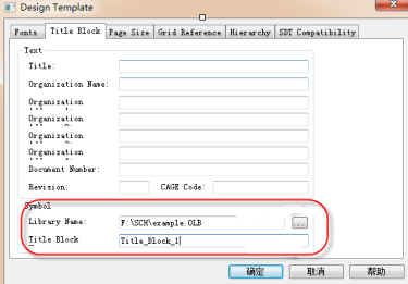

第五步,点击保存,即可对修好的Title Block进行保存。保存后我们需要对Title Block进行关联,下次新建原理图时,原理图右下角所出现的标题栏就是我们刚做的带图片的Title Block,操作步骤如下:
1、点击菜单栏Design Template,在弹出的界面中选择Title Block,如图2-36所示:
ORCAD原理图封装库50问解析(11-20问)的图26
ORCAD原理图封装库50问解析(11-20问)的图27
2-36 关联菜单设置示意图
2、在最下面的Library Name里面的路径选择刚才保存的库的路径,Title Block的名称改为刚修改过的Title_Block_1,进行关联,如图2-37所示:
ORCAD原理图封装库50问解析(11-20问)的图28
2-37 Title_Block_1路径设置示意图
3、关联OK,新建原理图,打开的标题栏就是我们刚才建立的带图片的模板了。

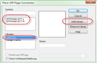

2.16、orcad怎么创建不同页面的连接符?
答:不同页面的连接符有两种,一种是off-page,一种是Port。这两种不同页面的连接符一般是不用自己做的。直接调用系统的连接符即可。系统自带的连接符的库为CAPSYM.OLB,路径为:C:\Cadence\SPB_16.6\tools\capture\library(软件安装在C盘)。Off-page系统里面有两个,一个向左连接的,一个是向右连接的;Port接口系统自带一共有四种类型,如图2-38所示,用法都是一致。Off-page一般用于平坦式原理图,而Port接口一般用于层次原理图上。
系统自带的分页符的路径在原理图绘制页面上已经加载好,如需要加载新的路径,点击右侧菜单栏Place Port或者是Place Off page connector,弹出如图2-39的对话框,点击右侧Add Library,选择对应的路径即可。
ORCAD原理图封装库50问解析(11-20问)的图29
ORCAD原理图封装库50问解析(11-20问)的图30
ORCAD原理图封装库50问解析(11-20问)的图31
ORCAD原理图封装库50问解析(11-20问)的图32
2-38 off page与port示意图
ORCAD原理图封装库50问解析(11-20问)的图33
2-39 off page与port路径设置示意图

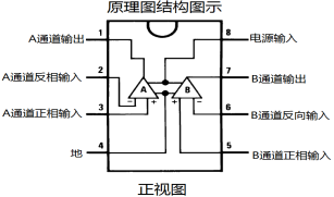

:我们以LM358这个IC为例,讲解下Homogeneous类型元器件的创建方法,LM358的原理部分结构如图2-40所示,是由两个完全一样的放大器集成的,
ORCAD原理图封装库50问解析(11-20问)的图34
2-40 LM358原理部分构造示意图

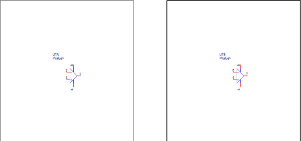

第二步,按照我们2.8问中所提到的创建单个原理图符号的方法,我们将LM358的A部分的原理图绘制好,也就是一个放大器加上电源、地管脚,如图2-42所示;
ORCAD原理图封装库50问解析(11-20问)的图37
2-42 LM358的A部分示意图
ORCAD原理图封装库50问解析(11-20问)的图38
2-43 LM358的B部分示意图
第三步,按键盘Ctrl+N的快捷键,我们进入B部分的创建,可以看到,因为我们是选择的Homogeneous类型,所以B部分的库的外形已经建立好了,管脚已经加好了,如图2-43所示,这是Homogeneous类型的特点,做好其中一个Part,其它的就全部完成。

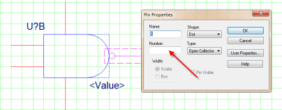

第三步,按键盘Ctrl+N的快捷键,我们进入B部分的创建,可以看到,这里的B部分器件并不像Homogeneous类型那样什么都创建好了,而是什么都没有,需要重新创建,这是两者最大的区别,如图2-47所示,
第四步,参照第二步的方法,将B部分的原理图库绘制好,B部分中不需要绘制电源管脚与地管脚,在A部分中已经添加了,这样点击保存,LM358的原理图符号就创建好了。

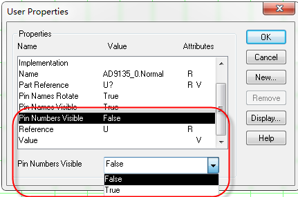

2.20 怎么显示与隐藏原理图库的管脚编号?
答:在设计的时候,有一些原理图符号不需要将管脚编号显示,比如电阻、电容、二极管等元器件,我们的操作方法如下:
第一步,打开所要隐藏管脚编号的库文件,点击菜单Options→Part Properties编辑属性;
第二步,在弹出的属性框中选中Pin Numbers Visble,修改Value值属性即可;
第三步,需要显示管脚编号的,Value值那一栏选择True;隐藏管脚编号的,Value值那一栏选择False,如图2-48所示:
ORCAD原理图封装库50问解析(11-20问)的图44
2-48 隐藏与显示管脚编号示意图
