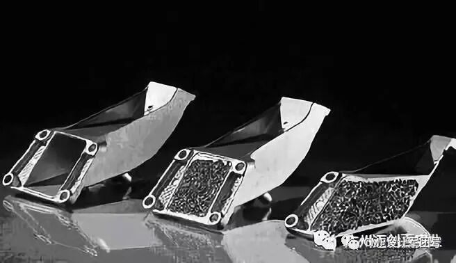

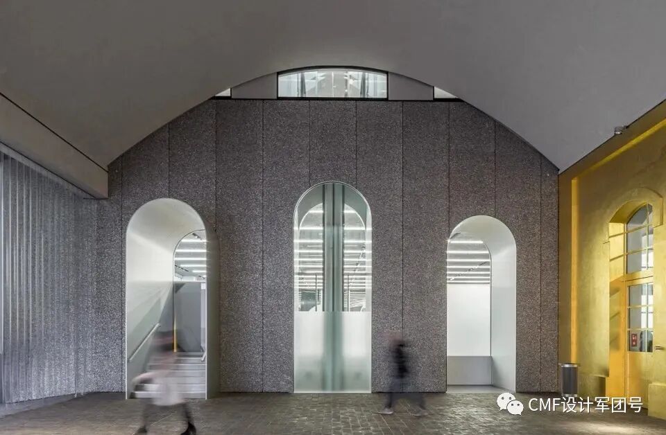

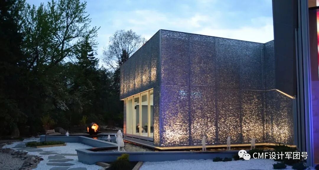

材质 | 关于泡沫铝的图1

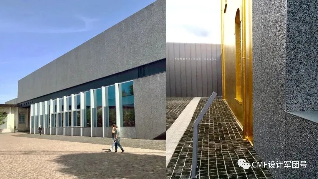

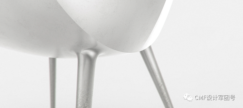

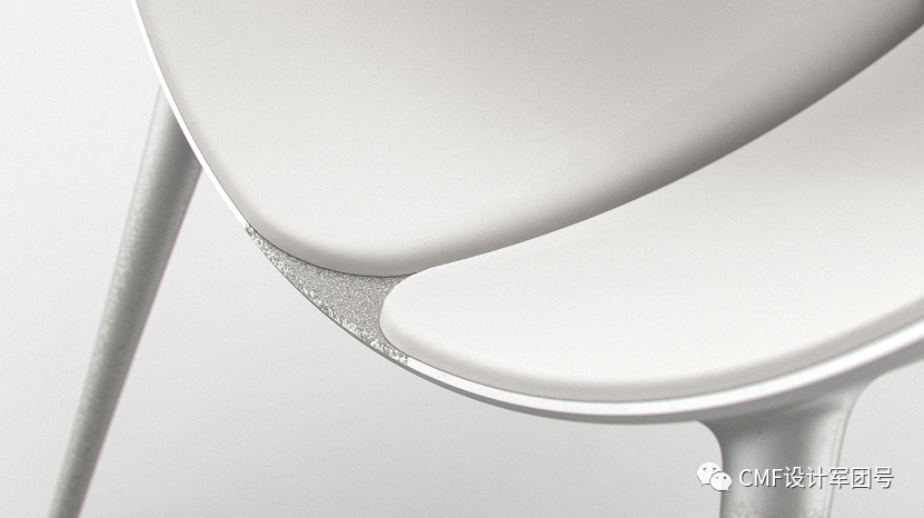

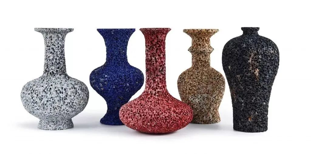

图 泡沫铝制成、Michael Young设计

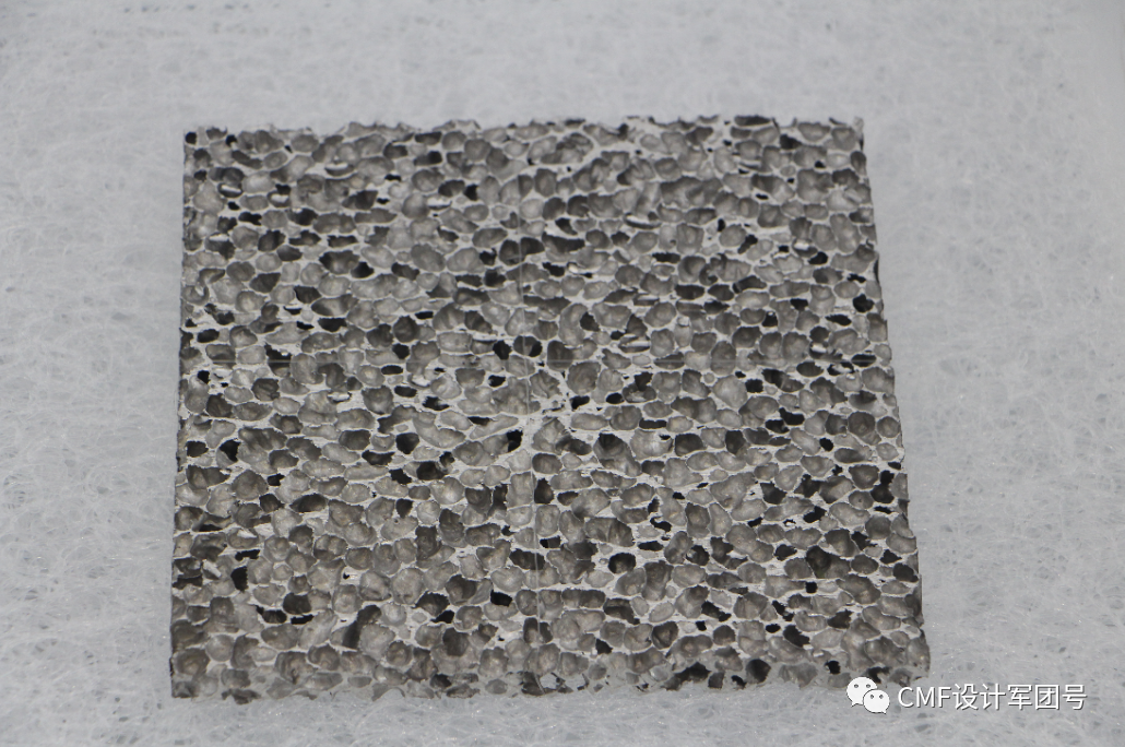

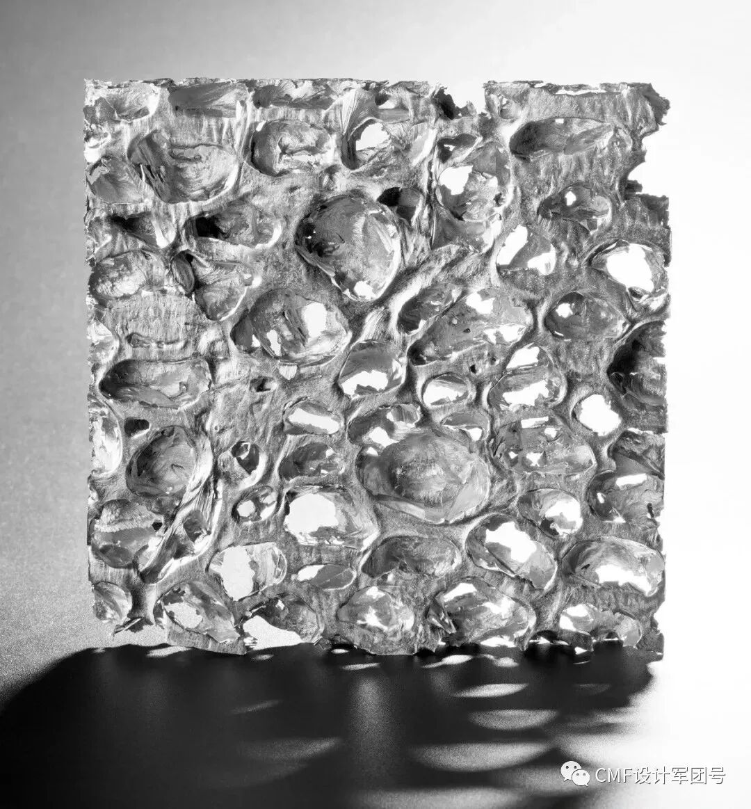

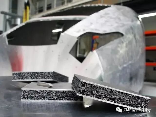

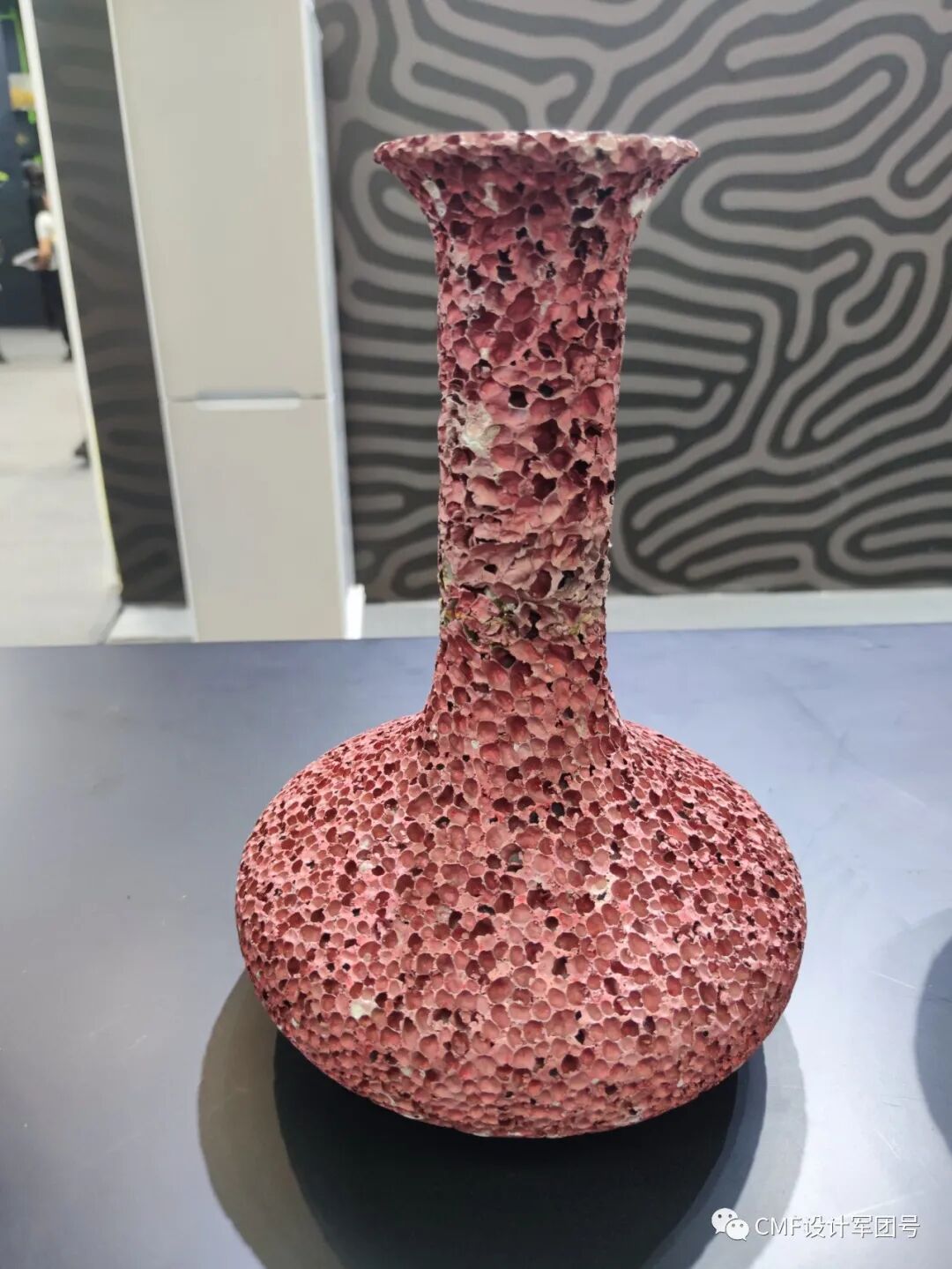

泡沫铝,通俗来讲,就是将铝金属材料进行发泡处理,形成分布有大量气泡的微观金属孔隙结构。其独特魅力在于,材料在不同产品应用领域及对应的不同性能需求,可以通过改变材料本身的密度和孔结构来设计实现

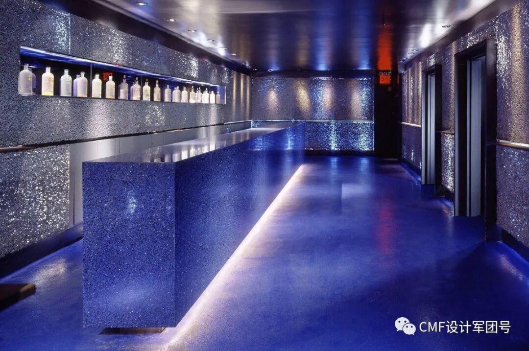

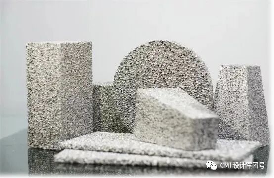

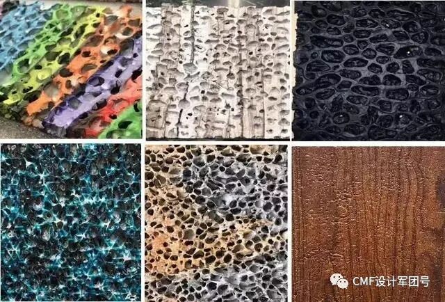

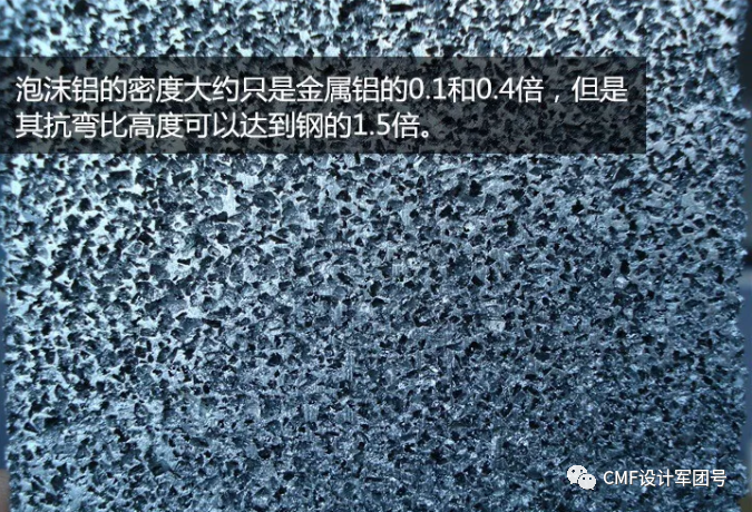

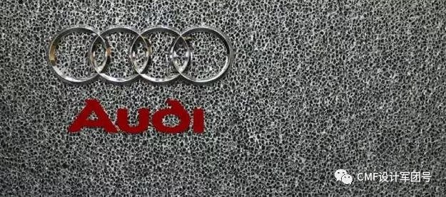

材质 | 关于泡沫铝的图2
材质 | 关于泡沫铝的图3
材质 | 关于泡沫铝的图4

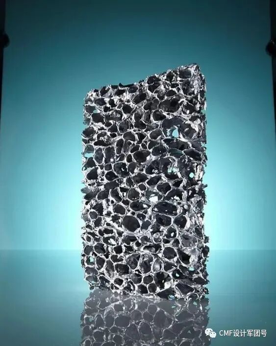

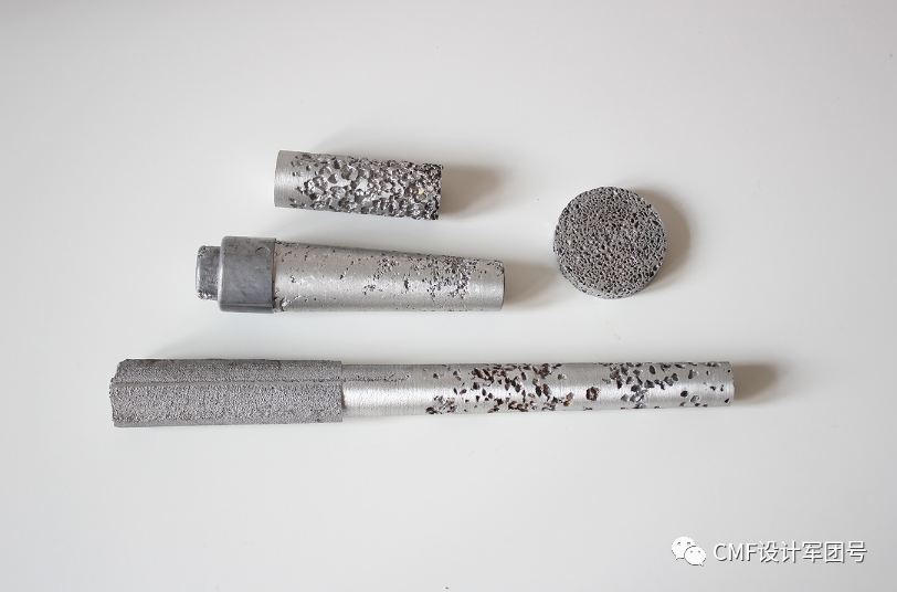

图 泡沫铝及结构特点

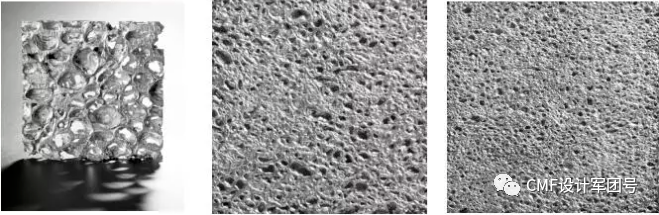

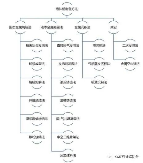

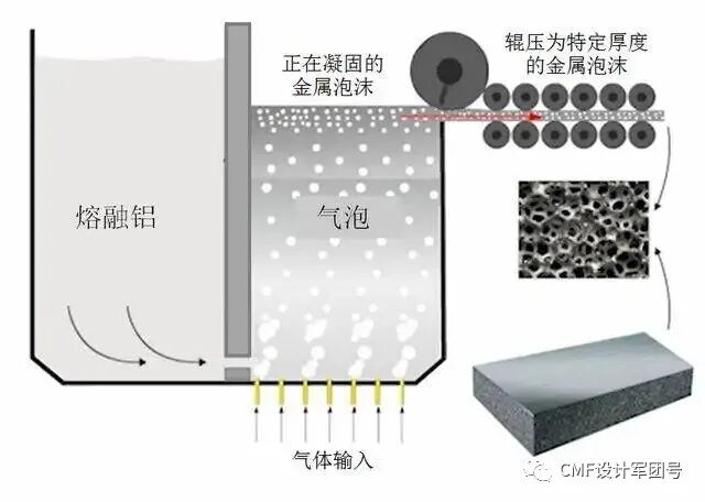

泡沫铝的制备方法多种多样,主要有固态金属烧结、液态金属凝固及金属沉积法等,详情可见下图:
材质 | 关于泡沫铝的图5
泡沫铝可以说是一种新型的功能性结构材料,潜力巨大,目前欧美、日韩等国家都在大力研发,并已经形成产业化生产,国内也有数十个科研单位在研究,目前制约发展的主要因素有成本、性能稳定性及设计精密度等。泡沫铝可以说在诸多行业都有着广阔的应用前景,是材料领域的“黑科技”。

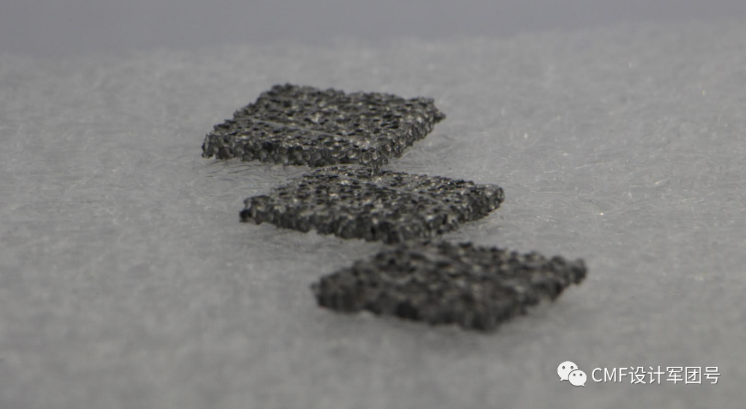

材质 | 关于泡沫铝的图6

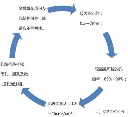

图 不同孔径大小的泡沫铝材料剖面

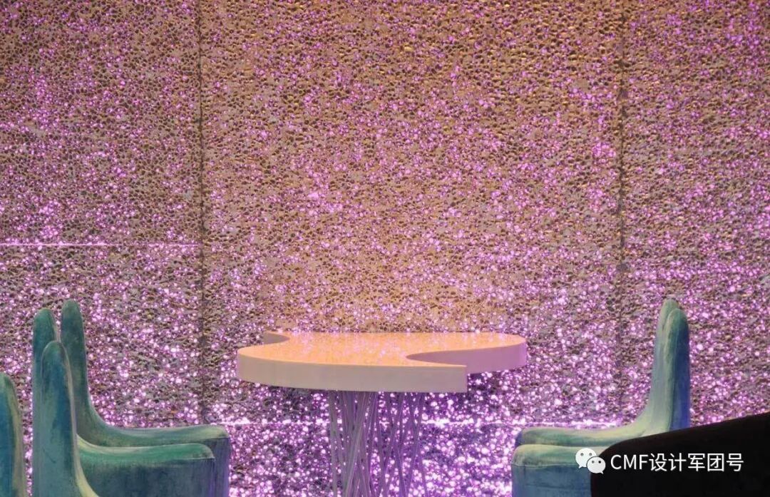

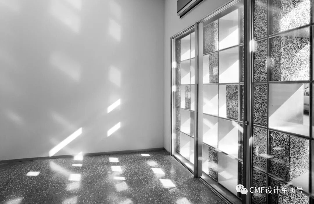

3. 色彩、工艺及光学设计自由度高

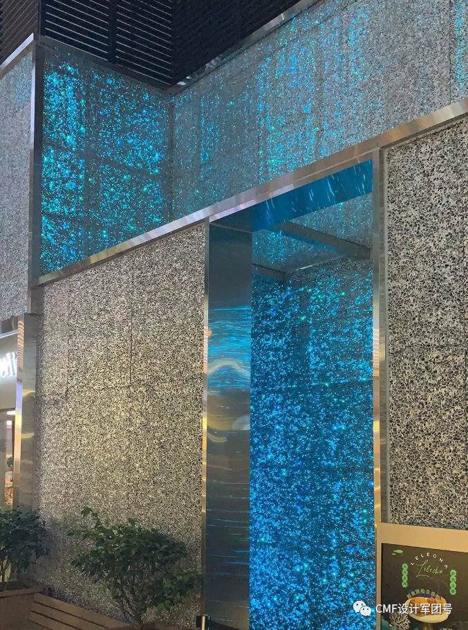

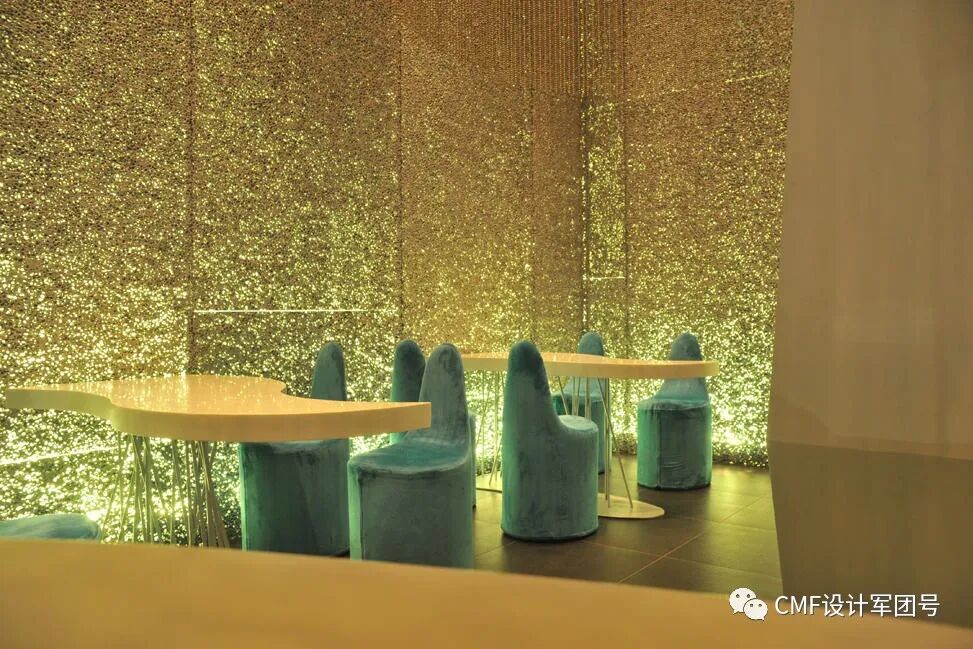

这种结构的材料并不影响它的CMF设计,表面的处理工艺及色彩方案可以非常丰富,同样可以做喷涂(包括渐变幻彩等效果)、填充等。除了颜色,还可以利用气孔来实现光影变换的设计,设计自由度很高。炫酷的色彩+透光的效果,让产品的外观质感有了极大地提升;

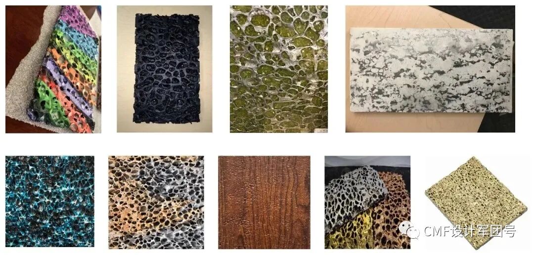

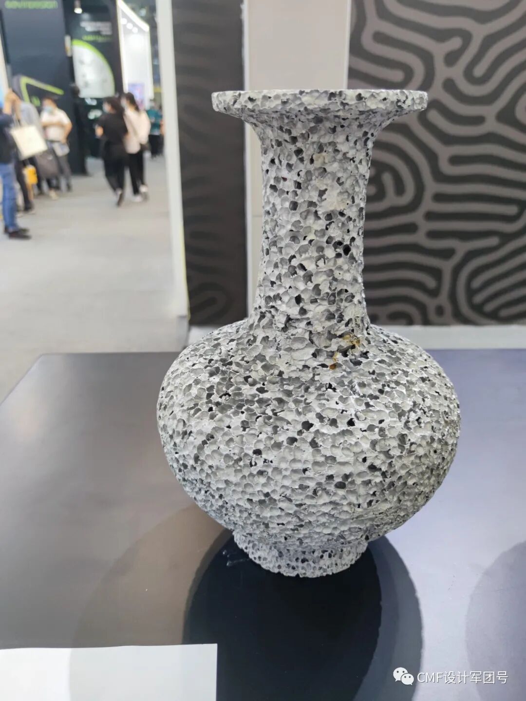

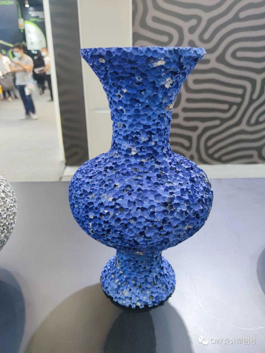

材质 | 关于泡沫铝的图15
图 喷漆泡沫铝板,拍摄于广州家博会

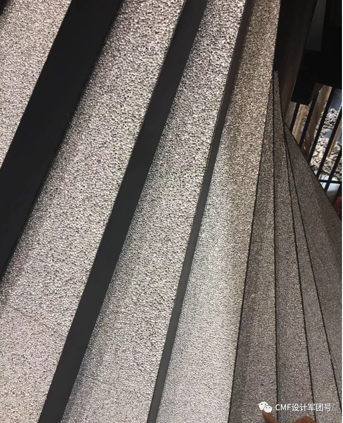

材质 | 关于泡沫铝的图16
图 泡沫铝,拍摄于广州家博会

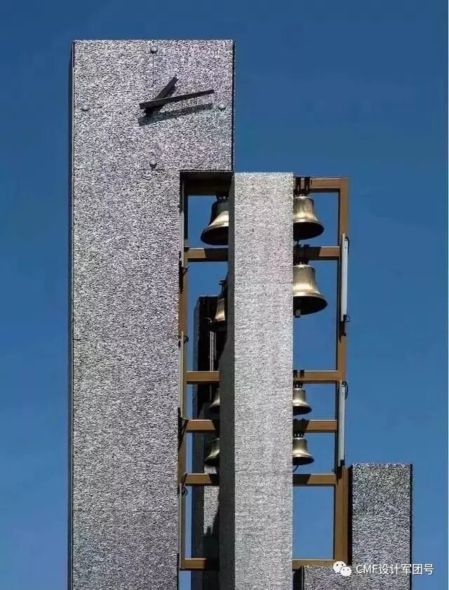

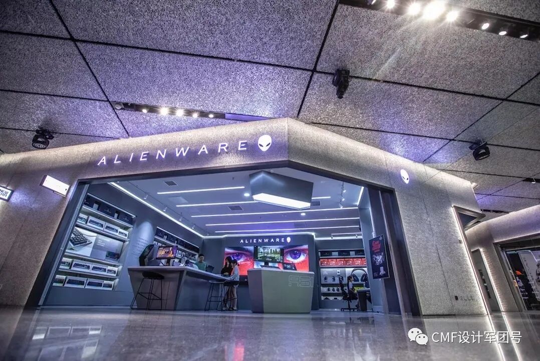

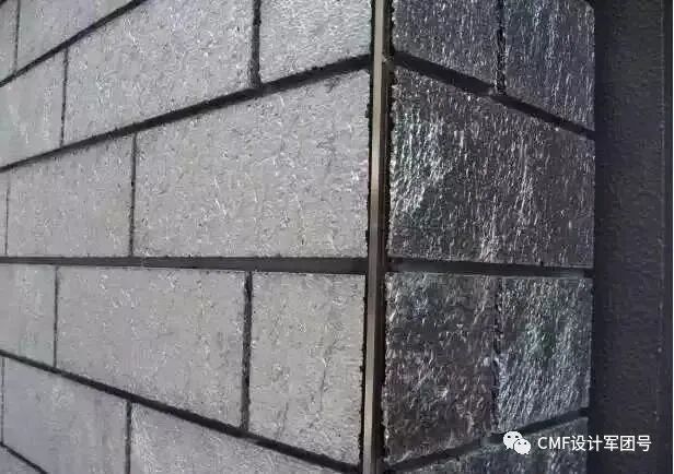

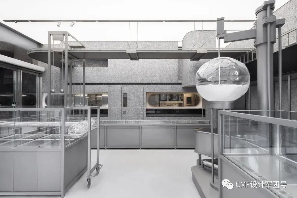

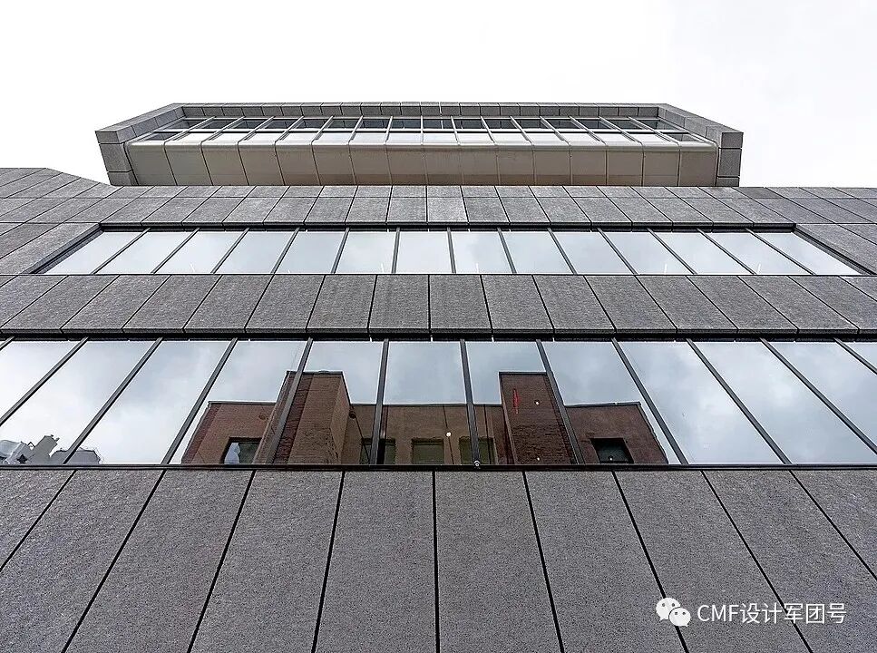

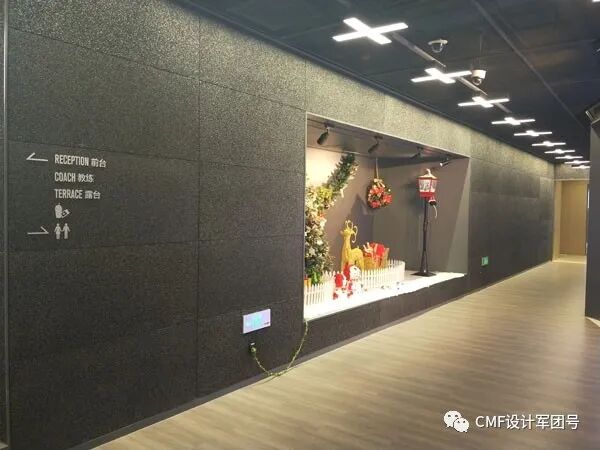

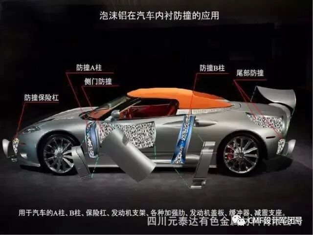

目前,发泡铝主要以建筑装饰及家居领域应用为主,未来将逐渐在朝着其他产品端渗透发展,比如航空航天、国防军工、汽车地铁等交通工具及更多其他产品领域。以汽车为例,可作为应用于汽车内饰中的吸音材料,通过合理的设计及材料的应用,可以实现汽车静谧感,同时也进一步提升了汽车的轻量化,一些主机厂已有应用。
材质 | 关于泡沫铝的图17
图 泡沫铝在汽车中的应用

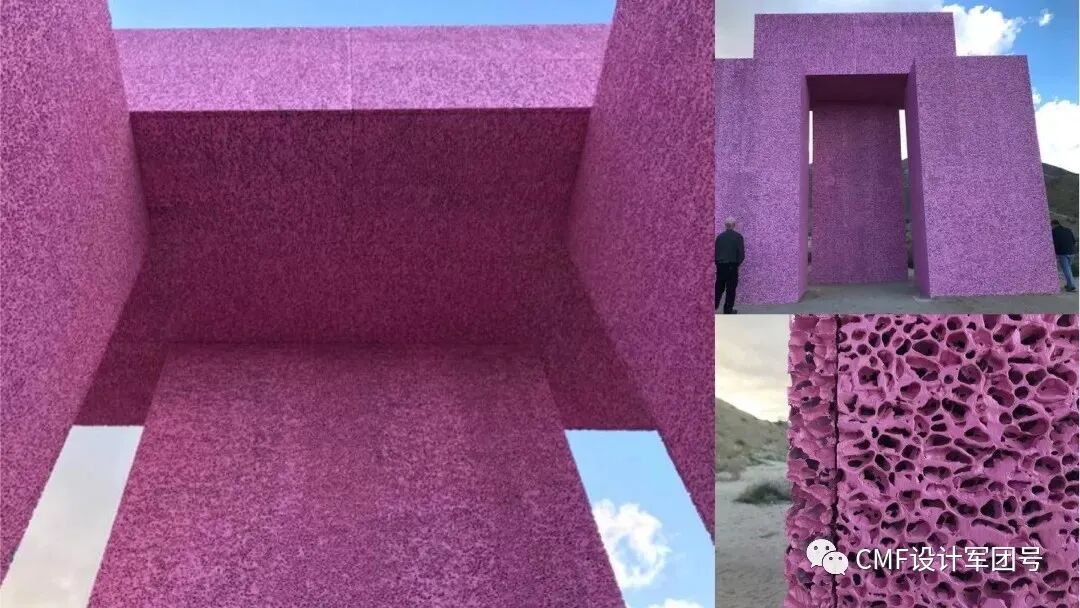

如果将泡沫铝融入不同行业的产品设计中,会呈现怎样的外观效果,一起来看看!
材质 | 关于泡沫铝的图21
