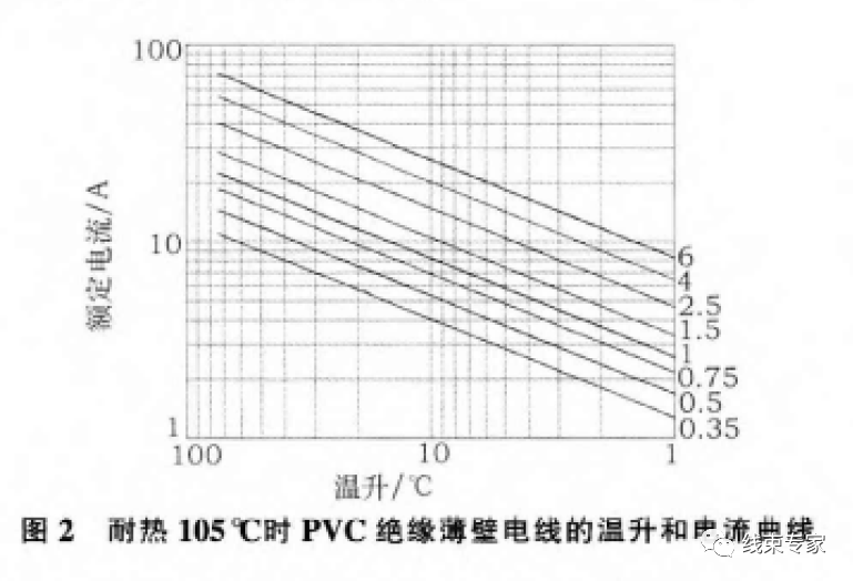

1.导体温升和负荷电流的关系

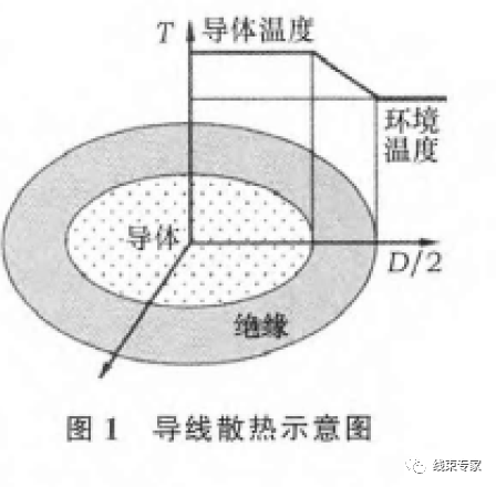

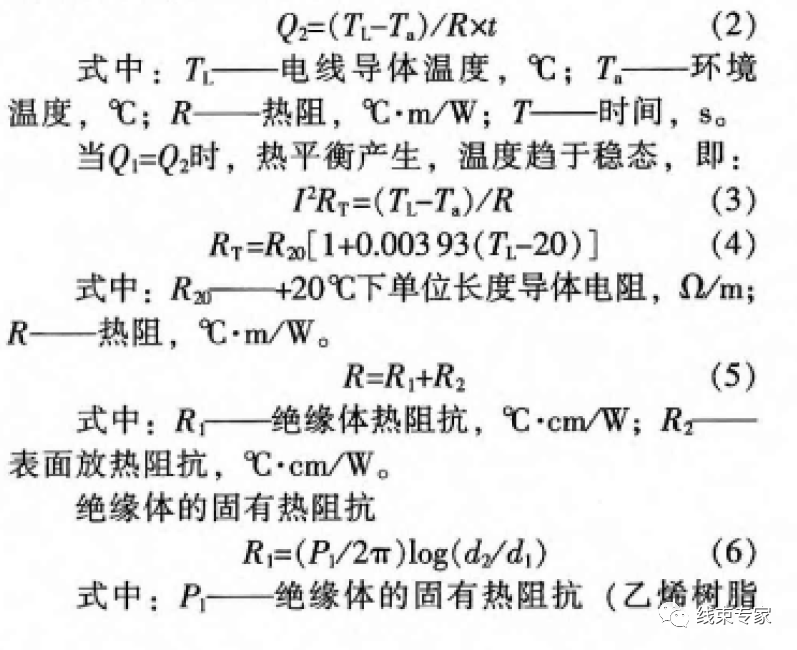

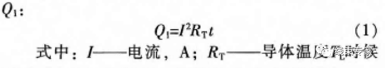

      绝缘受到的热作用主要来自于电线的使用环境以及导体通过电流产生的温升,因而电线的载流量受环境温度的限制。电流过大则电线温度超过允许值,从而无法保证在设计使用寿命内的安全使用;而电流偏小使导线材料不能得到充分的应用。这就需要我们确定导体温升与电流的关系,以额定温度推算导线的允许载流量。根据焦耳定律单位长度导体运行时会产生热量:
汽车线束中导线选型方法及使用寿命解读的图2

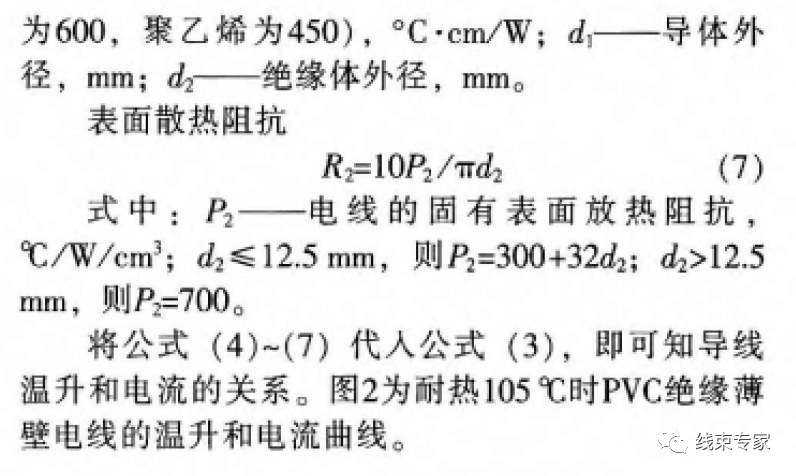

的导体电阻,Ω/m;t——时间,s。产生的热量使导体的温度升高,热量从高温向低温扩散,热量扩散的速度和温度差成正比,温度差越高,散热越大。单位长度电线的散热Q2见式(2),导线散热示意如图1所示。
汽车线束中导线选型方法及使用寿命解读的图3
汽车线束中导线选型方法及使用寿命解读的图4
汽车线束中导线选型方法及使用寿命解读的图5
汽车线束中导线选型方法及使用寿命解读的图6

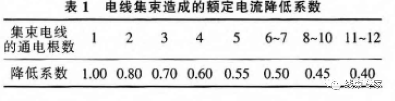

2.导线集束造成的额定电流的降低系数
        把多根电线捆在一起使用时,额定电流乘以降低系数(表1),不过此降低系数只适用于同时通电的电线根数,与集束整体根数无关。另外,像控制电路,电子电路不产生温度上升的小电流电线不含通电根数。

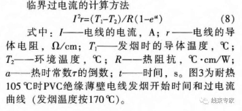

3.临界过电流
临界过电流的计算方法
汽车线束中导线选型方法及使用寿命解读的图8

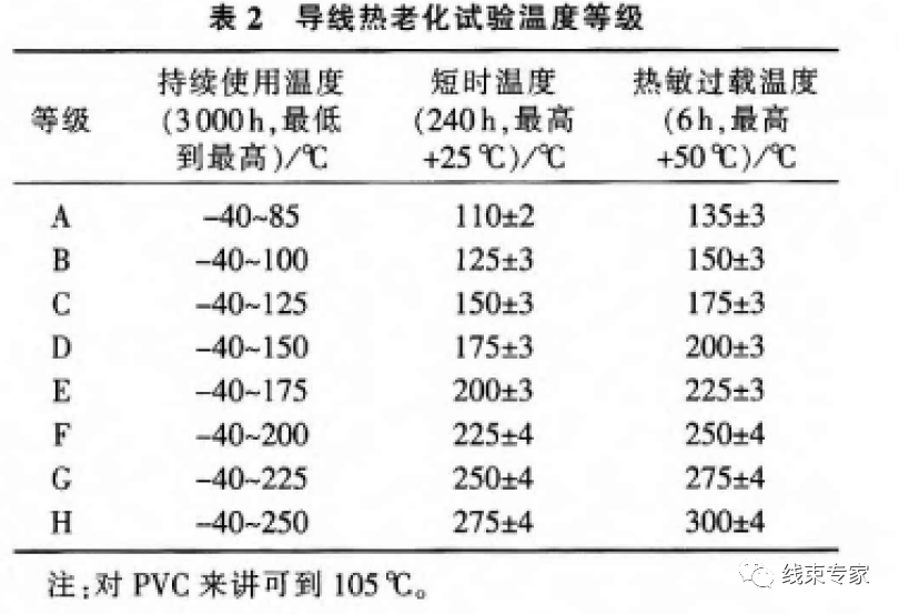

4.导线老化寿命
目前,绝缘材料的热寿命评估一般是采用常规法,即对绝缘材料的试样分别在数个温度点下做老化试验,对每个温度点下的试样失效时间进行记录或估算,然后应用线性回归法确定老化方程,最后
汽车线束中导线选型方法及使用寿命解读的图9
试验合格标准:①进行卷绕试验,卷绕后,进行绝缘目视检查,目视不露导体;②进行耐电压试验,在耐电压期间不发生击穿。

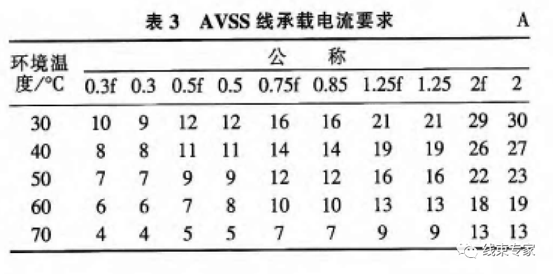

本文以某乘用车为例,假定汽车每天行驶3h,导线设计寿命10年,导线在设计上的累计通电时间约为10000h,由此计算导线温升要求和导线承载电流要求,作为导线设计选型参考。
本车型选用日标导线,导线耐热劣化寿命曲线如图4所示。由图4可知,如采用AVSS(超薄壁型PVC绝缘低压电线),满足10年设计寿命要求(累计通电时间约为10000h),导线额定温度不允许超过80℃,根据公式(3),即可知导线在相应环境温度下承载电流要求。如表3所示。
汽车线束中导线选型方法及使用寿命解读的图10
