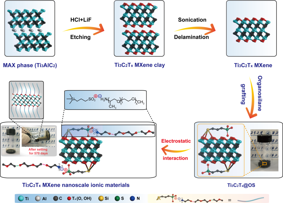

为了解决上述难题,西北工业大学化学与化工学院郑亚萍教授团队开展了一系列研究工作:通过颈状层-冠状层共价接枝策略构筑MXene无溶剂纳米流体(Chem. Eng. J.,2021, 419, 128082),采用原位耦合方法合成多孔碳流体(Small, 2021, 17, 2006687),通过离子键接枝策略制备MOF多孔液体用于气体捕集(Chem. Eng. J., 2021, 416, 127625);采用共价修饰方法构筑UiO-66多孔液体用于CO2捕集(ACS Appl. Mater. Interfaces, 2021, 13, 2600),通过双阳离子策略构筑低粘度ZIF-8多孔液体用于气体吸附与VOCs吸附(Chem. Eng. J.,2021, 417, 129239)。在前期工作的基础上,近期郑亚萍教授和姚东东副教授提出了一种普适性的静电作用方法构筑MXene基纳米离子液体材料(Nanoscale Ionic Materials, NIMs),首先使用带负电的有机硅烷(organosilane, OS)与Ti3C2Tx MXene表面的羟基进行缩合反应,然后进一步巧妙地选择带正电的碱性低聚物(alkalineoligomer, AO)通过静电作用与有机硅烷OS以离子键结合(Scheme 1),得到MXene NIMs。
西北工大郑亚萍教授、姚东东副教授《JMCA》:通过静电作用策略构筑MXene基纳米离子液体材料的图1
Scheme 1 Schematic illustration on the synthesis of Ti3C2Tx MXene NIMs. H atoms are omitted for clarity.

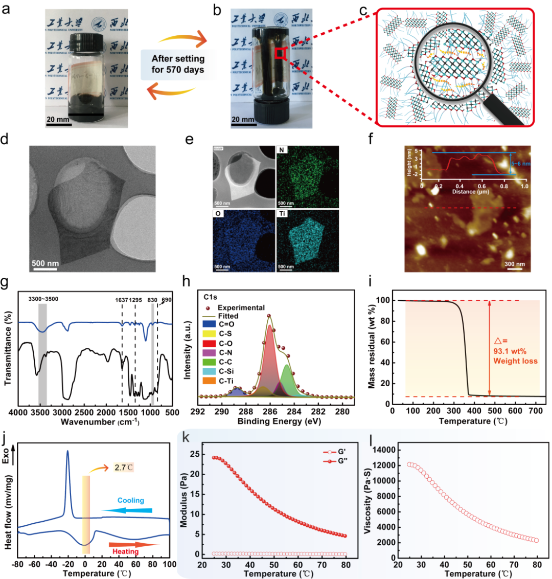

接枝的低聚物OS-AO赋予了Ti3C2TMXene优异的室温流动性,这种流动性的显著优势极大程度上解决了二维MXene材料在某些聚合物基质中作为纳米填料时分散性差的难题,同时流动性也增加了MXene的可处理能力,有利于实现较大规模的工业应用;此外,所接枝的OS-AO将Ti3C2Tx MXene表面的易氧化活性位点-OH保护起来,结果显示在空气中静置570天后,Ti3C2Tx MXene仍然保留了原有结构,未出现氧化现象;而且,通过合理设计选择低聚物可引入功能基团,从而赋予了Ti3C2Tx MXene特定的功能。本文使用的聚醚胺低聚物含有大量的聚醚单元(EO)对于某些气体分子具有较强的物理亲和性(Fig. 1)。为了进一步证明这种方法的通用性,本文使用具有不同分子量、不同分子结构的聚醚胺低聚物验证了所提出的静电作用的通用性,如使用带有双胺的聚醚胺D2000,则得到粘度更大的NIMs,使用带有三胺支链结构的聚醚胺T5000,则由于互相交联产生了凝胶状物质,通过分析不同结构的聚醚胺低聚物对于NIMs的结构及性质的影响,揭示了不同的聚醚胺低聚物在形成NIMs的作用机理,为选择合适的低聚物构筑具有低粘度、特定功能的NIMs奠定了基础。
西北工大郑亚萍教授、姚东东副教授《JMCA》:通过静电作用策略构筑MXene基纳米离子液体材料的图2
Fig. 1 Various characterizations of MX-I-M2070. (a) Digital photos of freshly prepared MX-I-M2070. (b) The MX-I-M2070 sample after setting it at room temperature for 570 days.. (c) The illustration of molecular structure for MX-I-M2070, where the magnified area shows detailed molecular structure. (The vdW interactions are expressed as heavy gradient dotted lines). (d) The TEM image of MX-I-M2070. (e) EDS mapping of MX-I-M2070. (f) The AFM image and height profiles of MX-I-M2070 deposited on a silicon wafer . (g) FTIR spectra of alkaline oligomer M2070 and MX-I-M2070. (h) The high-resolution spectrum of C1s peak of MX-I-M2070. (i) The TGA curve of MX-I-M2070. (j) The DSC trace of MX-I-M2070.(k) The temperature-dependent modulus plots and (l) The viscosity versus temperature trace of MX-I-M2070.

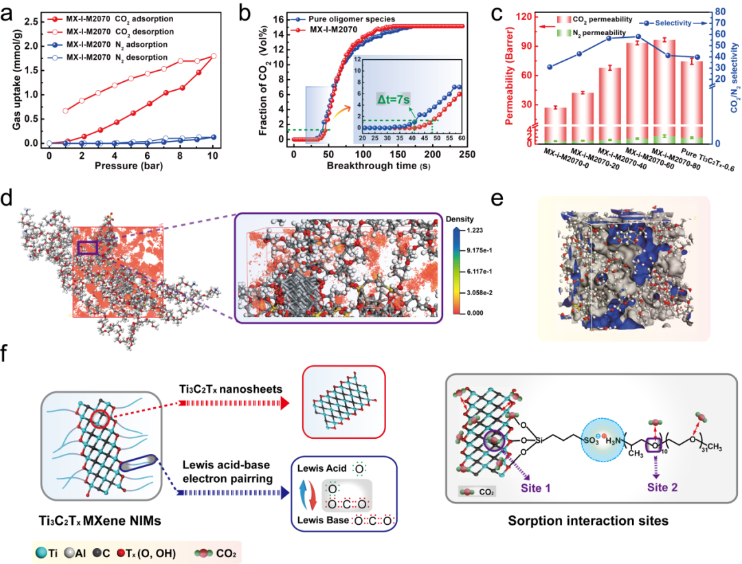

作为一种概念性的应用,针对CO2大量排放导致的温室效应问题,我国也提出了“力争2030年前实现碳达峰,努力争取2060年前实现碳中和”目标,作者将Ti3C2Tx MXeneNIMs作为一种混合基质膜(MMMs)的纳米填料用于CO2的选择性捕集分离研究,并且通过蒙特卡洛(GCMC)理论模拟分析了MXeneNIMs的引入所带来的CO2气体分子与MMMs的相互作用能、自由体积及吸附热等参数变化,进一步证实了所选择的聚醚胺低聚物可增强CO2的选择性捕集作用,从而也确定了选择性捕集位点(Fig. 2)。研究结果表明:PLs优异的流动性解决了MMMs中纳米填料分散性差的难题;Ti3C2Tx MXene纳米填料促进了气体的渗透;且聚醚胺低聚物中EO单元通过路易斯酸碱作用增强了CO2的物理亲和性,从而极大的提高了CO2/N2的分离系数,因此,在优化的填料含量下,相对于纯的Pebax-1657聚合物膜,CO2的渗透量与CO2/N2的分离系数分别提高了249.03% 和87.97%。
更重要的是,本文提出通过静电作用构筑MXeneNIMs的普适性策略可扩展到其它二维材料(MoS2, LDH等)NIMs的制备,此外本文选择的聚醚胺低聚物赋予MXene室温流动性和特定功能性的特征为构筑基于先进多孔材料(Advanced porous materials, APMs)的多孔液体(Porous Liquids, PLs)结构优化及其应用提供了有力理论指导,有利于推动二维NIMs材料与APMs基多孔液体在气体捕集和分离、催化、光热转换、聚合物基复合材料领域的应用发展。
西北工大郑亚萍教授、姚东东副教授《JMCA》:通过静电作用策略构筑MXene基纳米离子液体材料的图3
Fig.2 (a) CO2 and N2 adsorption-desorption behaviors of MX-I-M2070. Testing conditions of pressure is from 0 to 10000 mbar, 25°C. (b) Breakthrough test for CO2/N2 (15/85 Vol) of MX-I-M2070 and pure oligomer species. (c) CO2 permeability and CO2/N2 selectivity of Pebax/ MX-I-M2070 MMMs with different filler contents (25°C, pure gas, dry feed gas state). (d) The snapshot of showing CO2 adsorption in simulated MX-I-M2070 box using Grand Canonical Monte Carlo (GCMC) simulation. (e) The snapshot of a simulation box with atom volumes field shown as blue parts of simulated MX-I-M2070 by analyzing the Connolly surface. (f) The illustration of CO2 selective adsorption interaction sites in MX-I-M2070 (left). The illustration of mutual interaction between CO2 and MX-I-M2070 (right).
