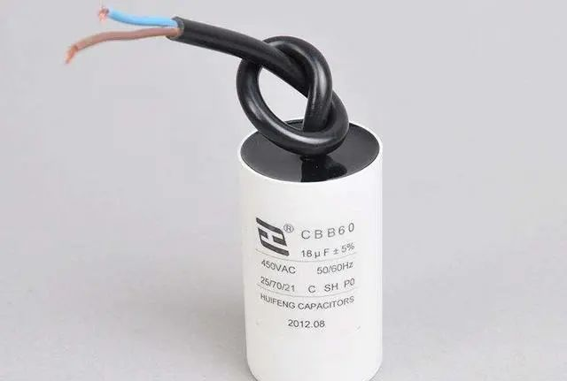

电容选择
1. 电容应选用油浸式金属膜纸介电容;
一千瓦单相电机需要配多大电容?还有电容该怎么接?的图1
2. 电容耐压值≥1.5倍电源电压,一般选400V/450V;

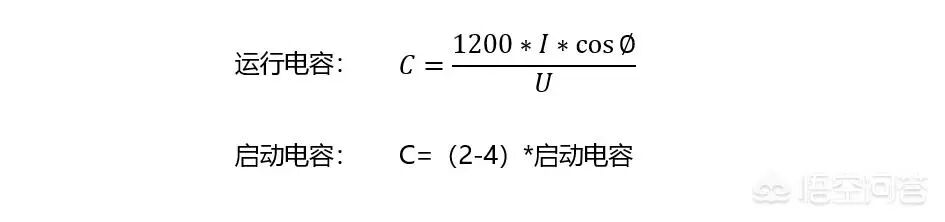

3. 电容容量按以下公式计算:
一千瓦单相电机需要配多大电容?还有电容该怎么接?的图2单相电机电流估算:1KW≈6A;单相电机功率因素比较高,一般在0.95左右。
举例说明:

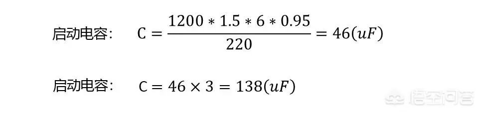

一个1.5KW的单相双值电容电动机,需要搭配多大的启动电容和运行电容?
解:一千瓦单相电机需要配多大电容?还有电容该怎么接?的图3
实际上,1.5KW单相电机运行电容取45-60uF,启动电容选运行电容100-250uF倍都可以。
根据经验可得,1KW单相电机运行电容取30-40uF,启动电容选运行电容2-4倍。

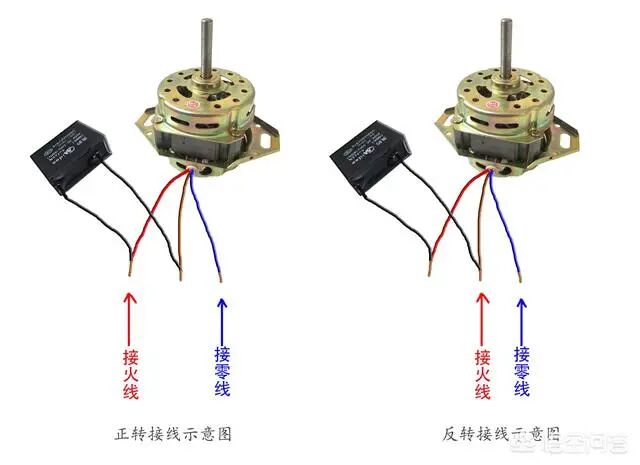

1. 对于功率比较小的单相电机(比如风扇、洗衣机等),主副线圈的一端是连接在一起的,所以只引出三个端子。它只需要一个电容,即启动电容和运行电容一体。
接线方法:用万用表测单相电机三个接线端子中的任意两个,可以得到三组数值。电容接阻值最大的俩个端子,零火线接阻值小的两个端子(零线和火线可以互换)。
如果需要反转,把接电容一端的线换到电容的另外一端即可。如图所示:一千瓦单相电机需要配多大电容?还有电容该怎么接?的图4

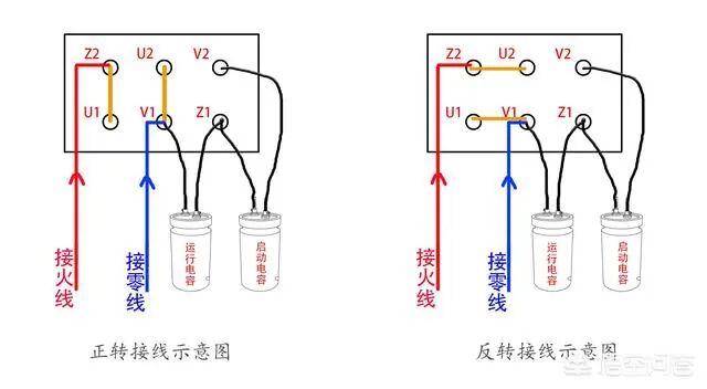

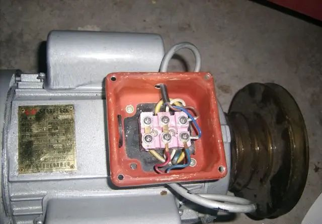

2. 对于功率较大的单相电机,主副线圈是分开的,再加上离心开关,所以一共有6个接线端子。
接线方法:首先确保电机绕组端子都按图示排列,此时万用表测副绕组Z1、Z2阻值应最大、主绕组U1、U2阻值其次、离心开关V1、V2阻值应为0Ω。然后按照下图接线:
一千瓦单相电机需要配多大电容?还有电容该怎么接?的图5
上图中,U1、U2为主绕组,Z1、Z2为副绕组,V1、V2为离心开关。
一千瓦单相电机需要配多大电容?还有电容该怎么接?的图6
如果想要电机反转,把连接端子U1、Z2该为U1、V1,连接端子V1、U2该为Z2、U2即可。
