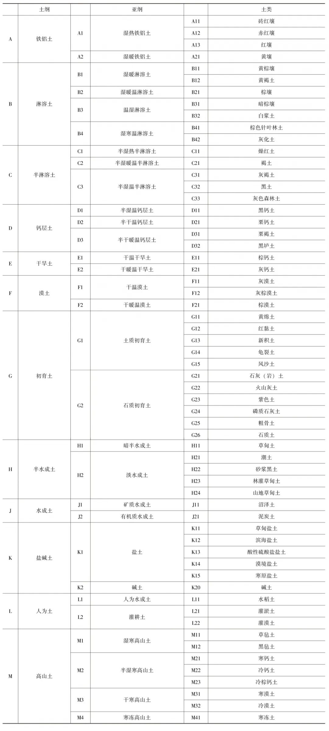

现行土壤分类基本采用国家技术质量监督局和国家标准化管委会1988年发布,并于2000年和2009年进行了两次修订的《中国土壤分类与代码》分类(表3-7)。矿山生态修复原则上可采用此分类系统。
表3-7 中国土壤分类与代码表(GB/T 17296—2009)
矿山生态修复过程中,土壤调查工作怎么做?的图2

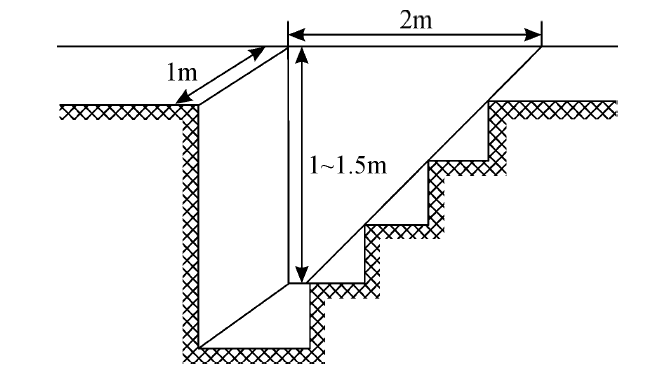

主要剖面也可以先挖到一定深度后再进行钻孔。土壤剖面一般宽为1m,长为2m。其深度则视土壤情况而定,一般为1.0~1.5m(图3-5),但盐渍化土可以深到地下水位,而粗粒土则较浅,一般到基岩、风化壳,通常只有几十厘米。

图3-5 土壤剖面挖掘示意图

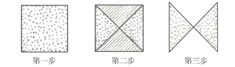

在描述和记载了土壤剖面以后,为了对土壤肥力性状及理化特点有全面深入的了解,还应分层采取土样进行定量分析。采集分析样品时,应自下而上逐层进行,无需采集整个发生层,通常只对各发生土层中部位置的土壤进行采集,将采好的土样放入样品袋内,并准备好标签(注明采集地点、层次、剖面号、采样深度、土层深度、采集日期和采集人等信息),加标签同时附在样品袋的内外。如果采来的土壤样品量太多,可用四分法将多余的土壤弃去,一般1kG左右的土样即够化学、物理分析之用。四分法的方法是:将采集的土壤样品弄碎混合并铺成四方形,划分对角分成四等份,取其对角的两份,其余两份弃去,如果所得的样品仍然很多,可再用四分法处理,直到所需数量为止,如图3-6所示。

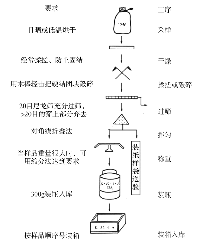

1.样品加工
样品加工主要包括干燥、过筛、称重、装瓶等流程,详见图3-7。
矿山生态修复过程中,土壤调查工作怎么做?的图6
图3-7 土壤样品加工流程图
1)样品干燥、过筛、填写样品标签及装瓶、填写交样品库的送样单及编制样品编号图、装箱送样等。在样品加工之前逐一核对内外标签,如有内外标签不符,及时通知野外负责人,加工者不能私自更改。野外采回的样品在日光下干燥,干燥过程中及时揉搓或用木棒敲打防止结块,干燥后的样品在加工前用木槌轻轻敲打,不能用铁锤或金属器具敲打。
2)干燥后样品用20目尼龙筛过筛,过筛重量保证提取组合样后副样重量大于500G,每件样重新过筛后,其剩余部分不能超过1G。过筛部分的样品装于塑料瓶中,塑料瓶上贴上事先填好的标签,标签的内容为:项目承担单位、图幅号和样品号、采样日期,塑料瓶中还放进内标签,以便入库存档。
3)加工完一个样品后,严格清理加工工具后再加工下一个样品,切忌样品间污染。
4)做好样品加工日志,加工好的样品做好登记,正确无误地装入塑料瓶内,要求放有原采样者的内标签,并按顺序装箱。
