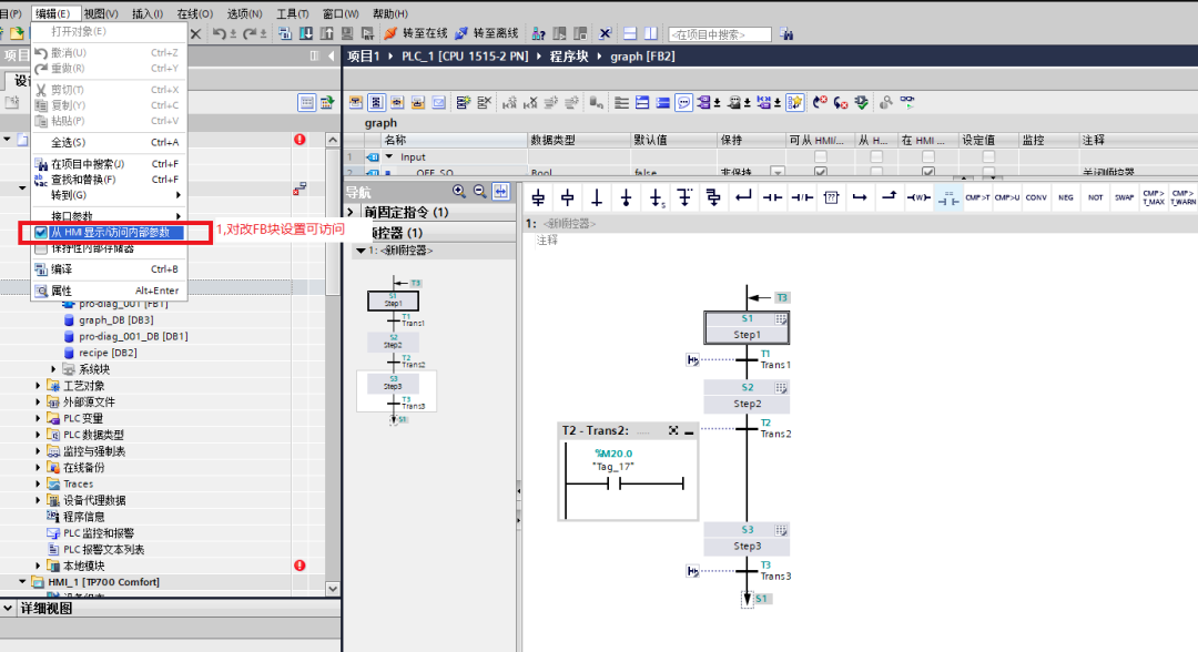

1)首先创建一个Graph 流程的FB块,用FB块进行流程图的编程,打开FB功能块,并在编辑菜单中勾选如图“从HMI显示/访问内部参数”,如下图所示:
教你一个在HMI上显示PLC代码流程的方法的图1
(图一,打开graph功能块,并进行设置)

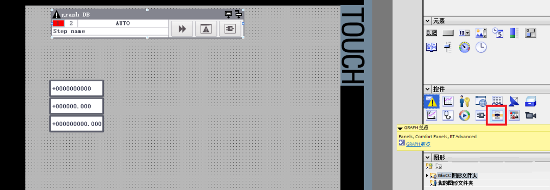

2)在HMI中新建一个画面,增加一个控件“GRAPH总览”,如下图所示:
教你一个在HMI上显示PLC代码流程的方法的图2
(图二,添加控件)

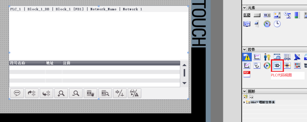

3)添加一个“画面4”,并在其中添加一个控件“PLC代码视图”,如下图所示:
教你一个在HMI上显示PLC代码流程的方法的图3
(图三,添加PLC代码视图)

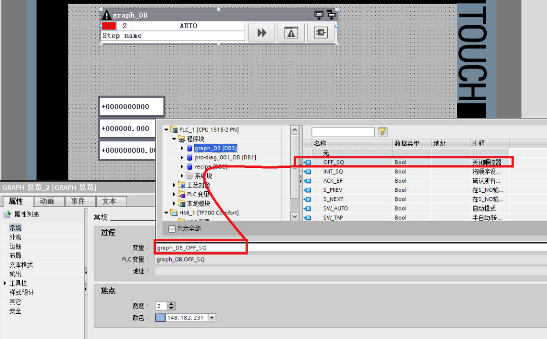

4)配置控件,将变量连接到对应的FB块的背景块中的"OFF_SQ",如下图所示:
教你一个在HMI上显示PLC代码流程的方法的图4
(图四,连接GRAPH块的变量)

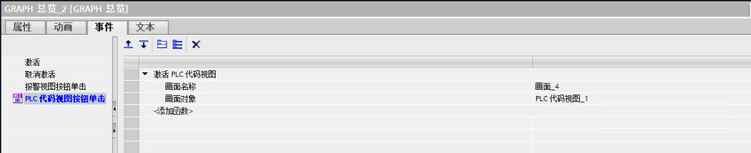

5)在事件中编辑“PLC代码视图按钮单击”,目的是出现问题时按下按钮时可以直接跳出对应的“画面4”,并在画面四中显示对应的PLC代码,如下图所示:
教你一个在HMI上显示PLC代码流程的方法的图5
(图5,PLC代码编辑)

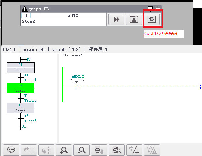

6)执行结果如下图,停在第二步,原因是M20.0信号没有满足,如下图所示:
教你一个在HMI上显示PLC代码流程的方法的图6
(图六,监视结果)
