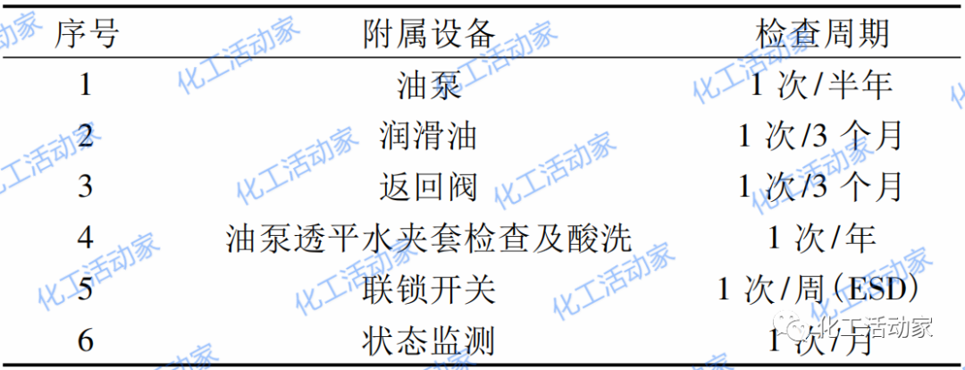

机组附属设备进行定期检查
为有效防止因附属设备故障,导致三机发生停车事故,对附属设备进行定期检查,有效减少附属设备故障发生,检查内容如下。

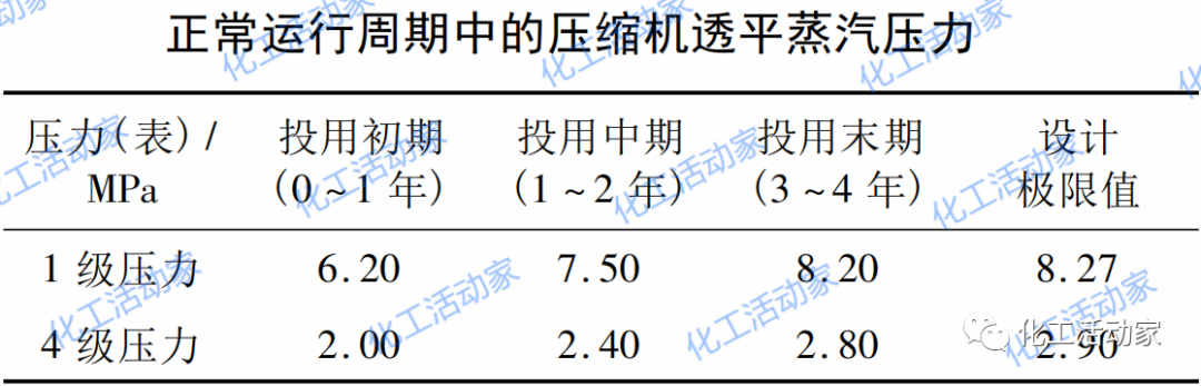

裂解气压缩机驱动透平(E-GT-201)运行状况是判定装置是否需要检修的主要判据之一,一般运行3~4年,到末期的主要指标是一级蒸汽压力。设计一级蒸汽压力(表)初期为6.08MPa,末期为8.1MPa(设计最高压力),正常运行中的压缩机透平蒸汽压力变化情况如下。
乙烯装置“三机”稳定运行与操作优化的图3

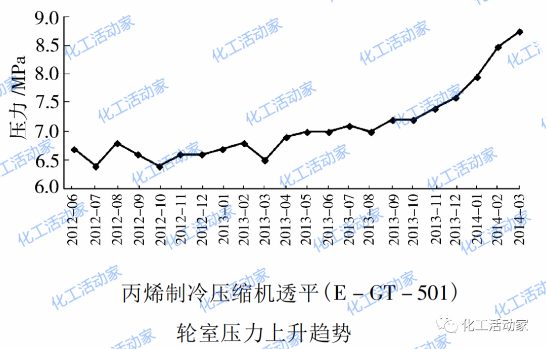

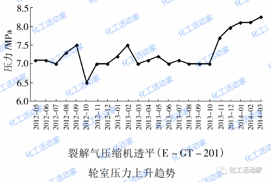

E-GT-201一级蒸汽压力(表)初期为6.7MPa,丙烯制冷压缩机透平(E-GT-501)一级蒸汽压力(表)初期为6.5MPa。随着装置的运行,呈现出缓慢的上升趋势。但近几年2台汽轮机的一级蒸汽压力出现迅速升高的情况。
乙烯装置“三机”稳定运行与操作优化的图4
乙烯装置“三机”稳定运行与操作优化的图5
E-GT-201最高达8.3MPa,E-GT-501最高达8.8MPa,均已超过设计最大值,说明汽轮机结垢严重,压缩机运行时间仅2年。
一级蒸汽压力升高,给装置的安全运行带来风险,而且严重影响到装置负荷。由于2台汽轮机的蒸汽阀开度均已达到80%左右,故无法再通过提高蒸汽量来提高转速。另外乙烯装置的超高压蒸汽用量也明显升高,装置能耗受到影响。

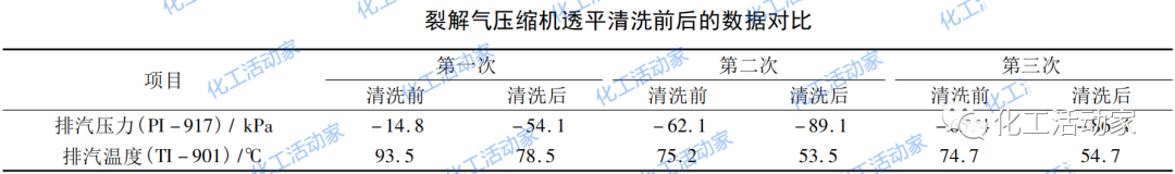

三机随着运行时间的增加,透平表面冷凝器的真空度逐渐降低,在夏季排汽压力仅能维持-50kPa(设计值:-83kPa),排汽压力越高,透平效率降低,尤其在提高压缩机负荷时,透平输出功率仅能达到一定值,无法满足压缩机要求,造成压缩机转速提不上去。
对E-GT-201表面冷凝器进行第一次半肺切出清洗的尝试,取得了成功并效果明显。半肺器切出清洗,主要是通过降低装置负荷,对循环水和蒸汽系统进行调整,将一组半肺器逐渐切出。在切出过程中透平表面冷凝器的真空度会逐渐下降,当一组半肺器切出后,表面冷凝器的真空度可以维持在一个容许的真空度下保持稳定运行,说明此组半肺器可以切出。借鉴此次成功的经验,技术人员决定如果压缩机透平表面冷凝器真空度较低,影响压缩机运行效果,可在每年的2、3月份,在气温较低的情况下,轮流对三机表面冷凝器进行半肺清洗。
乙烯装置“三机”稳定运行与操作优化的图7
半肺清洗取得了明显的效果,消除了E-GT-201表面冷凝器真空度较低和排汽温度较高的制约装置正常运行的瓶颈。
