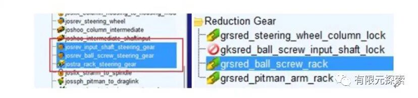

Adams转向器主要运动副如下图1所示:
1.输入轴( input shaft)与转向器支架( mts pitman mount.)一一旋转副1;
2.转向蜗杆(ball screw)与转向器支架( mts pitman mount)一一旋转副2;
3.齿条(rack)与转向器支架( mts pitman mount)--移动副3。

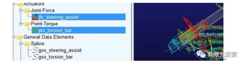

4.考虑助力时,运动副1、2之间建立的耦合副失效,运动副2、3之间建立耦合副,如下图2所示:
Adams转向系统-转向器的图1                 图1                            图2

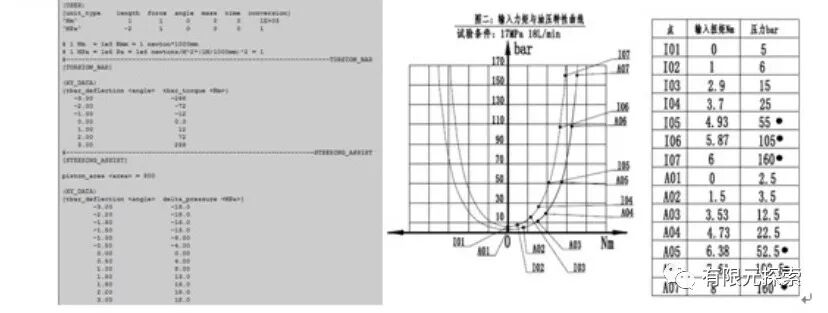

此时,输入轴与转向蜗杆之间添加扭矩( pts torsion bar,来模拟扭杆,如下图3所示,扭杆中扭矩函数参考运动微分方程。运动副3添加助力( steering assist ),如下图3所示。
Adams转向系统-转向器的图2              图3
Adams中转向系统的助力曲线如下图4所示,其中关键量为扭杆转角( TORSION BAR)、扭杆转矩( tbar torque)和压力差。助力曲线数据可根据转向器的灵敏性曲线以及力特性曲线(图5)获取。
