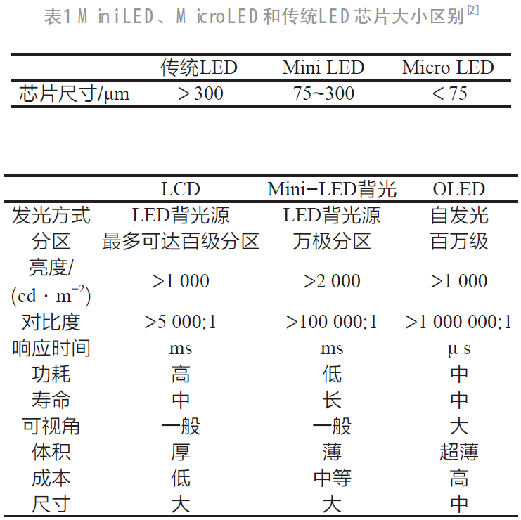

1 什么是Mini LED
Mini LED也被称为“百微米级发光二极管”,是最近几年在小间距LED基础上衍生出来的新型LED显示技术,Mini LED是传统LED和MicroLED之间的过渡技术,其像素尺寸和制备难度也介于两者之间,是传统LED背光的改进版本。目前行业认为芯片尺寸75~300μm可以称为Mini LED。
对比其他显示技术,Mini LED具有如下优势:
  • Mini LED继承了无机LED的高效率、高亮度、高可靠性及反应时间快等特点;
  • Mini LED具备节能、结构简单、体积小、薄型(与OLED相当)等优势;
  • 对比传统的背光设计,Mini LED能够在更小的混光距离内实现更好的亮度均匀性、配合区域调光功能实现更高的对比度及更好的画质体验;
  • 相比OLED,Mini LED的色彩更容易准确调试,有更长的发光寿命和更高的亮度,具有更佳的材料稳定性等优点;

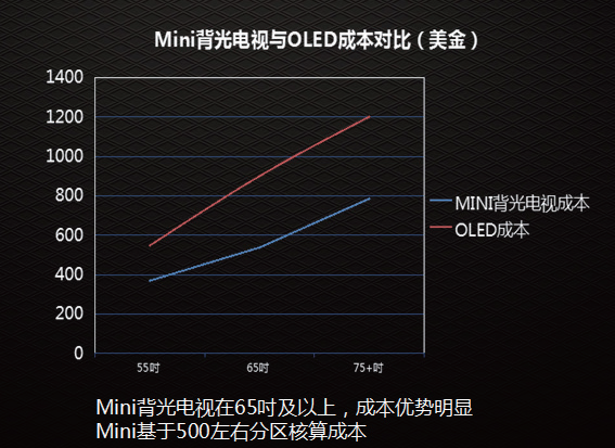

  • 相比OLED,Mini LED有较明显的价格优势,尤其是8K及超大尺寸(75英寸及以上)。
Mini LED灯板及驱动方案技术研究的图1
Mini LED灯板及驱动方案技术研究的图2
图1 Mini背光电视与OLED电视效果及成本对比(美元)

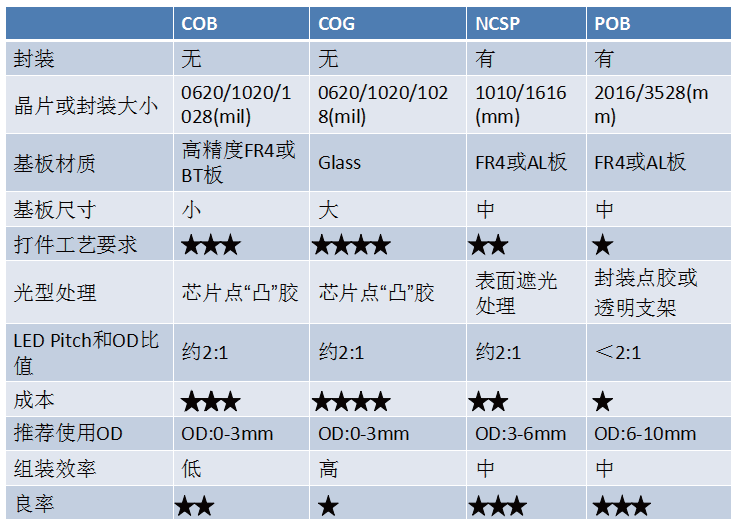

2.1 Mini LED类型
Mini LED实现的方案有很多种,按照目前LED工艺及打件工艺,行业使用的Mini LED类型基本有COB(Chip On Board)、COG(Chip On Glass)、NCSP(Near Chip Scale Package)、POB(Package On Board),这四种实现方案技术研究对比如表2。
表2 几种不同Mini LED灯板实现方案对比
Mini LED灯板及驱动方案技术研究的图3

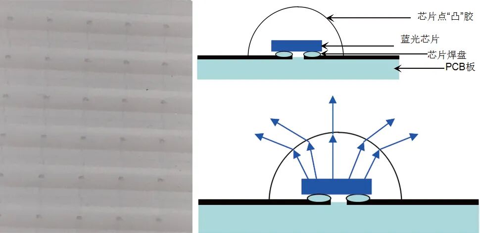

2.1.1 COB Mini LED
因此工艺为直接将晶片打件到PCB上,目前行业选用0620、1020、1028晶片尺寸较多, 小边尺寸约250μm,故对PCB的精度和打件精度要求较高,PCB也不应很大,以免影响打件精度。从技术上讲,因没有LED支架,单从LED材料上讲,此工艺具有价格优势,将成为后续发展的趋势及方向。
Mini LED灯板及驱动方案技术研究的图4
图2 COB Mini LED实现方案介绍

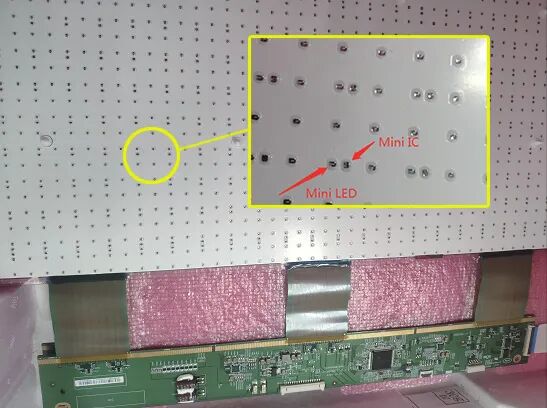

2.1.2 COG Mini LED[1]
LED方向上同COB工艺,只是PCB基板改为了玻璃基板,这也是最近一年玻璃厂家(BOE和华星)提出的Mini LED。因玻璃厂家设备精度较高,SMT打件隧道较宽,故灯板尺寸可以做得更大,以75英寸为例,COB需要12块灯板拼接,COG则可以使用2块灯板拼接,生产组装效率更高,但灯板成本较高。另外,COG工艺因把Mini IC打件在玻璃基板上,所以可以做到的分区数量更多,理论上可支持万级分区。
Mini LED灯板及驱动方案技术研究的图5
图3 COG Mini LED实现方案介绍

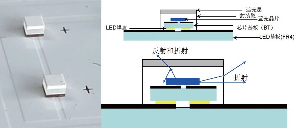

2.1.3 NCSP Mini LED
NCSP为介于COB与POB之间的一款产品,制程工艺比COB简单,良率也高,成本更低;在高阶TV多分区和薄型化方面优于POB,所以目前是Mini LED推荐的性价比较高的一款产品。
NCSP为五面发光,为使光型打得更开,顶部遮光层使用钛白 粉,具有半反半透的功能,可使LED光线打开,同样OD下使用的灯珠数量更少。
Mini LED灯板及驱动方案技术研究的图6
图4 NCSP Mini LED实现方案介绍

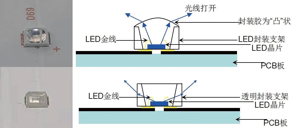

2.1.4 POB Mini LED
POB因无二次光学透镜,为了使光型打开,MiniLED采用点“凸”胶或者透明支架方式,以此来减少LED灯珠数量,降低成本。
Mini LED灯板及驱动方案技术研究的图7
图5 POB Mini LED实现方案介绍

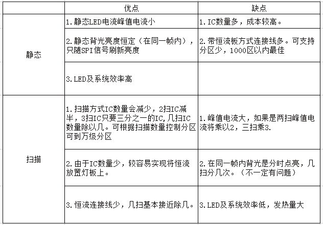

2.3 Mini LED驱动方式
目前Mini LED驱动方式有2种,一种是静态恒流驱动,一种是动态扫描恒流驱动,优劣势对比如下。从目前各厂家实现方式来看,均采用静态驱动方式,效率及稳定性较高,系统发热不大,LD效果也会好。量产分区均在千级分区,区域调光效果已有较好体现。
表3 2种驱动方案优缺点对比
Mini LED灯板及驱动方案技术研究的图8

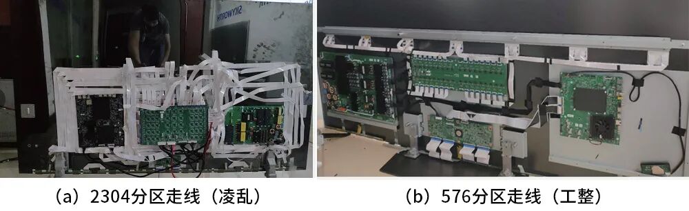

2.3.1 静态恒流驱动
静态恒流驱动又分为驱动板外置及DOB或DOG(driver IC on board or glass),驱动板外置因需要插很多FFC进行驱动,故分区最多2000个,否则生产及工艺无法执行。DOB/DOG工艺因IC在灯板或玻璃上,用线路做驱动代替线材,故可支持万级分区。图6为恒流板外置的2304分区实际装配图(走线凌乱),相比之下,576分区走线就比较工整。
Mini LED灯板及驱动方案技术研究的图9
图6 驱动板外置分区走线示意图

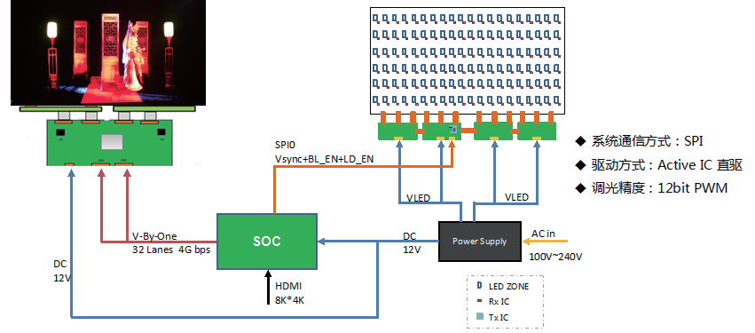

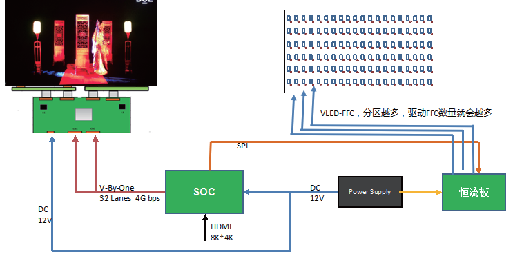

恒流板外置及DOG驱动系统原理图略有差异:
Mini LED灯板及驱动方案技术研究的图10
图7 驱动板外置系统原理图

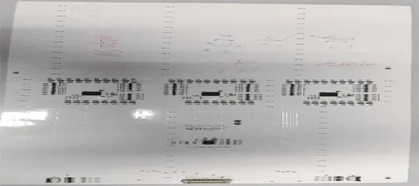

2.3.2 动态扫描恒流驱动
此驱动方式是从直显概念衍生而来,在TV背光上,因没有必要做到万级分区,且效率及热问题不易解决(如IC在背面,背板需要悬空避让,且IC又发热,对于灯珠散热有较大影响),这里不做详细阐述。
Mini LED灯板及驱动方案技术研究的图12
图9 动态扫描PM恒流驱动灯板示意图
