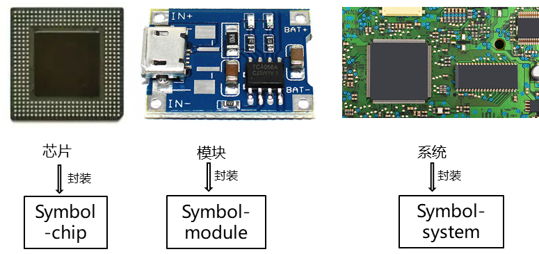

集成电路如何破局,EDA设计优化是重要手段的图2
 图 1 多层级模型封装示意
针对不同级别的模型,调用代理模型封装方法或等效模型封装方法,形成统一标准接口的仿真模型。由标准模型构建的系统链路,可以根据不同的应用场景调用多种求解工具进行仿真计算,完成链路的性能评估。

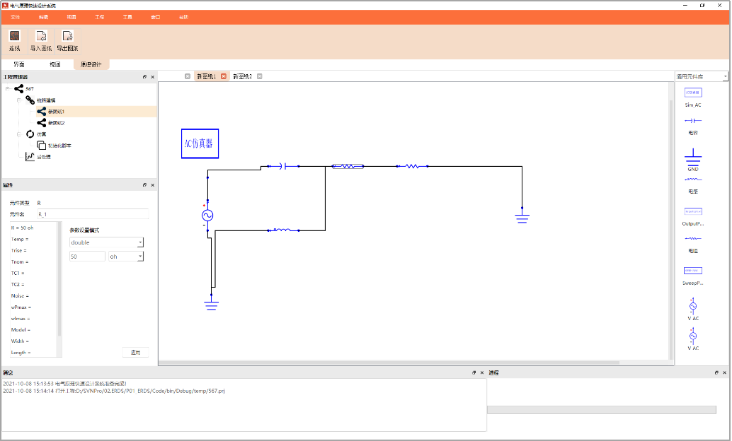

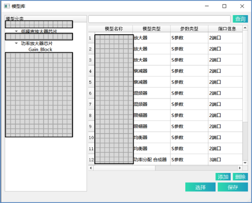

系统原理链路建模
系统原理链路建模通过构建电子器件、电源器件以及仿真器件等模型器件,形成标准的模型库,并采用所见即所得的拖拽式建模交互,方便快捷的构建原理图链路。构建完成的原理链路模型,将以封装模型的仿真接口和链路仿真调度引擎进行调度和仿真,并解析抽取结果数据,以可视化的方式进行展示。
集成电路如何破局,EDA设计优化是重要手段的图3
  图 2 系统原理链路建模功能场景

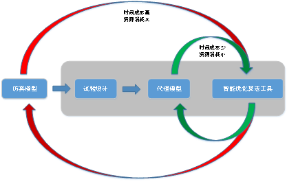

代理模型训练与优化
代理模型服务于复杂仿真模型,以DOE(实验设计)为基础,通过特定因子的抽样分析,建立完整设计空间的代理模型。代理模型固化了大量设计条件,以克里金算法、神经网络算法等为基础,通过对样本点的分析训练,生成的轻量化数学模型。以此评估模型性能或进行优化迭代,可在极大程度上提升效率,节约硬件资源。

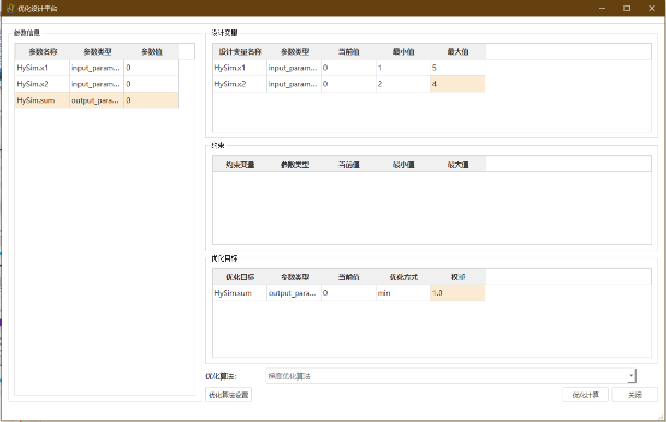

基于仿真模型或代理模型,均可定义优化的变量、目标、约束关系等量化信息,辅以梯度优化、粒子群优化、改进田口设计优化等智能优化算法,实现自动化迭代探索和设计方案最优化目标。
集成电路如何破局,EDA设计优化是重要手段的图4
图 3 仿真模型&代理模型优化对比示意图

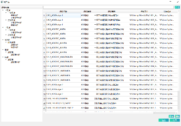

分层级模型管理
通过对系统仿真流程模型、仿真原理模型、电子器件模型进行分层级管理,形成具有统一接口、可逐级复用的模型管理方法,将模型的相关信息包括名称、类型、端口等信息进行管理,并可支持模型库的扩展。

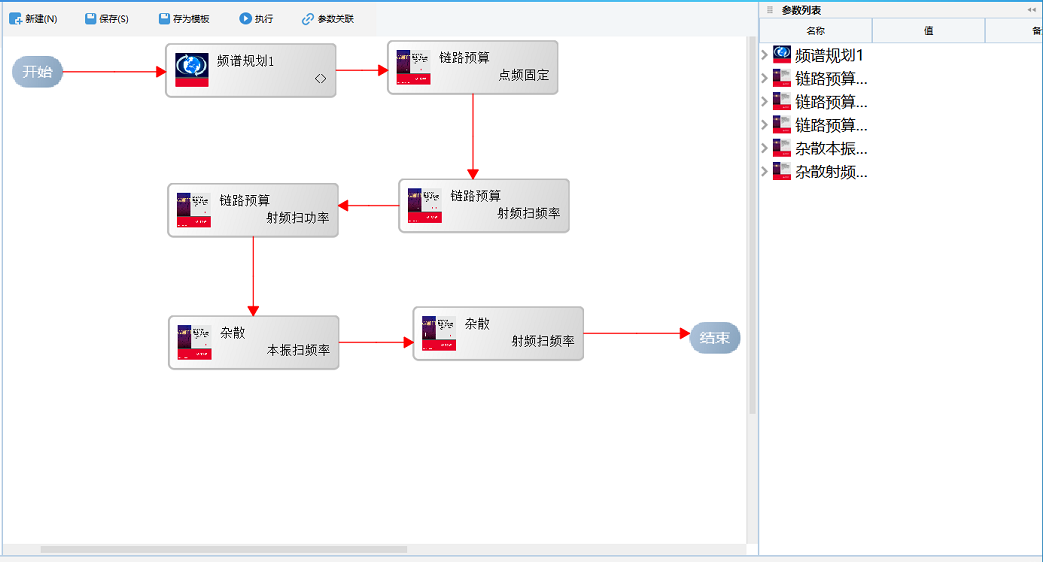

系统链路建模评估
基于系统仿真模型搭建,调用仿真优化工具,以预提取的参数作为优化参量,实现原理级的模型优化迭代,获取最优系统模型。
