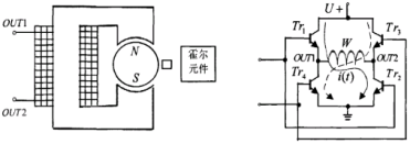

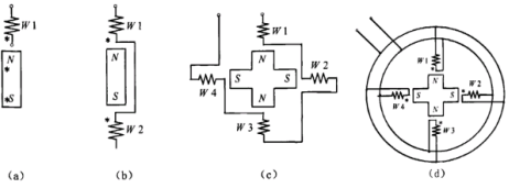

单相无刷直流电机和三相无刷直流电机的结构相似,定子主要由定子铁芯和电枢绕组所组成,转子主要由永磁体构成。它们的转子的永磁体被充成一定的磁极对数,定子铁芯通常由磁轭和凸极所组成,定子上只有一相电枢绕组,其电枢绕组的具体连接方式如图1所示。

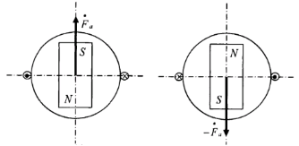

单相无刷直流电机的定子上有一相电枢绕组W。当电枢绕组W内通过电流Ia时,便产生定子磁场Fa,如图2(左)所示,如果电枢绕组内的电流Ia改变方向,即由“+”变为“-”时,定子磁场Fa的方向由“+Fa”变为“-Fa”,如图2(右)所示。由此可见,绕组W内的电流Ia方向每改变一次,定子磁场Fa的方向也随之改变一次。在一个电气周期内,即在360°电角度范围之内,电动机的定子磁场有两个磁状态,夹角为180°电角度,即每一个磁状态角αz为180°电角度。

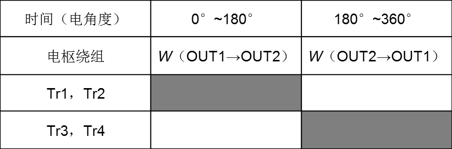

为了实现上述的运行要求,单相无刷直流电机的结构和功率驱动级电路如图3所示,电机运行时,驱动模块在换向逻辑信号的控制下,功率开关晶体管Tr1、Tr2和Tr3和Tr4将轮流导通,从而电枢电流i(t)就以“正向”和“反向”的方式轮流通过电枢线圈W。电枢线圈的导通顺序与功率开关晶体管的导通顺序之间的关系如表1。为了检测电机转子位置,通常还需要使用一个霍尔传感器来定位。

表1 电枢绕组导通顺序与功率开关器件导通顺序的关系

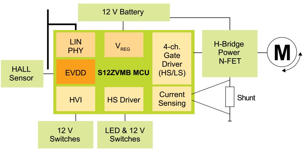

Magniv S12ZVMB系列是NXP推出的高集成度汽车电机控制专用芯片,内部集成LDO、栅极驱动器、LIN物理层、高压输入IO,仅需搭配MOS管H桥、1个霍尔传感器及必要的基础元件即可构成完整的单相直流无刷电机控制系统。其特性如下:
  • 无需外部电源芯片,集成电源管理模块为芯片内部、外部提供电源供应;
  • 无需外部MOS驱动芯片,集成的MOSFET栅极驱动单元;
  • 高压输入接口,PWM可通过LIN接口输入,无需外部电平转换电路;
  • MCU的EVDD引脚可供电给霍尔传感器;
  • 极少器件:4个H桥MOS,实际采用两个Dual Die封装的N-MOS即可,1个防反接MOS,可根据客户需要设计其他防反接电路;1个霍尔传感器,用于采集电机转子位置。
汽车电机控制方案—单相无刷直流电机的图5
图4 方案框图
