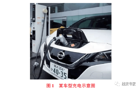

充电q的插拔角度也需要在客户舒适的发力角度内,由于这一角度与充电口的高度也密切相关,可以在确定充电口高度后,通过评估的方式确定。某车型充电q插拔方向与水平面夹角约为60度,如图1所示。

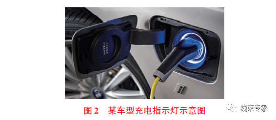

充电口附近的状态指示灯或照明灯
由于充电口均设置在车辆外部,用户在给车辆充电时,无法观测到车内仪表盘上的充电状态,因此,用户希望在充电口附近可以有标示充电状态(是否充满电)的信号指示灯,如图2所示。另外,在夜晚或者能见度较低的环境下需要充电时,也应有相应的引导照明装置。

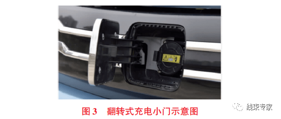

考虑车辆外观以及充电口的密封与安全性,整车都会匹配有充电小门对其进行遮盖。目前市面上常见的充电小门有翻转式与滑动式2种。
1)翻转式充电小门。翻转式小门是市面上最常见的开启机构,如图3所示。其与传统车的加油小门基本一致。

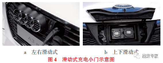

2)滑动式充电小门。滑动式小门一般通过连杆机构实现小门沿某方向的平行滑动,如图4所示。
纯电动汽车充电基座布置要点的图4
滑动式小门的背面不会外露,更加美观。但连杆的运动较为复杂,成本高于铰链旋转臂,因此应尽量将快、慢充电口集成布置在同一处,以节省整车费用。

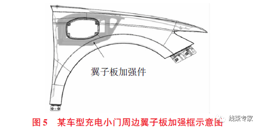

纯电动汽车充电频率高,充电小门需要频繁开启或关闭。因此充电小门的结构刚度应不低于传统加油小门的结构刚度要求2.5N/mm,另外耐久性能也要高于传统的加油小门,并且其周边搭接零件的刚度与强度也应考虑适当的加强。图5示出某车型将充电小门设计在翼子板上,翼子板需要增加焊接支架来增加局部强度。

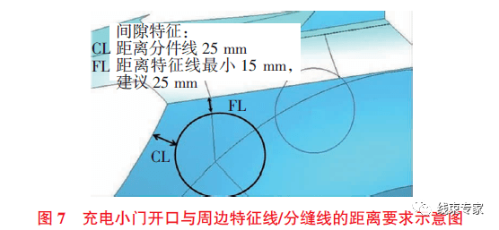

造型整体需求
充电口的布置位置与造型的关系也十分密切。一般来讲,基于制造工艺要求,充电口门分缝线与侧围特征线的间隙应大于25mm,至少保证15mm,与侧围其他分缝线距离应大于25mm,如图7所示。

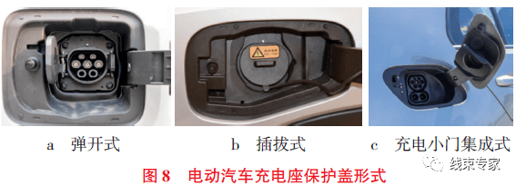

充电座的防护要求
标准中,要求车辆侧充电接口应有配属的防护装置,以确保插头和插座未插合时满足防护等级IP54的要求。因此充电座保护盖是不可忽视的,一般有弹开式、插拔式及充电小门集成一体式,如图8所示。
纯电动汽车充电基座布置要点的图8

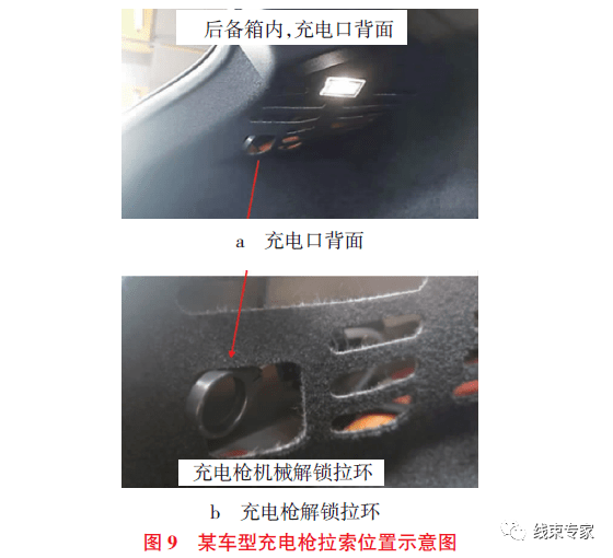

电子锁的解锁拉索布置
在充电过程中,充电q与充电接口应具有锁止功能,防止充电过程中意外断开。而为了防止电子锁失效,也需要在车辆插座上安装备用的机械解锁装置。目前机械解锁装置一般通过拉索实现,拉索一般布置在靠近充电基座附近的位置,如图9所示。

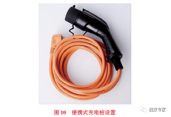

便携充电
便携充电是指使用随车附带的便携充电线连接普通家用插座充电,如图10所示。由于充电速度慢,该方式只能做为一种辅助的充电方式。

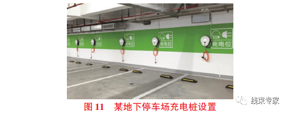

家用充电桩
家用充电桩是最常见的一种充电桩,如图11所示。一般分为壁挂式和立式2种,充电电压为220V,一般在6~8h内完成充电,收费标准为民用电费。此充电方式较为便捷。
纯电动汽车充电基座布置要点的图11

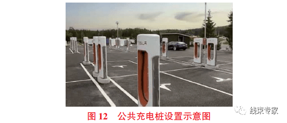

公共充电桩
公共充电桩一般分为快充和慢充,如图12所示。
纯电动汽车充电基座布置要点的图12
统计目前家用以及充电站中的充电桩位置,可以发现充电桩位置设置在车头(尾)侧以及车位四角的比例略高于设置在车身侧。由此来看,将充电口设置在靠近车头或车尾侧更加方便客户进行充电操作。

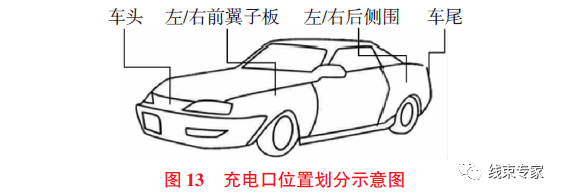

3、充电口位置的市场现状分析
统计目前国内销量较高的26款纯电动车的充电口位置,按照车头位置(包括标牌与格栅)、左前翼子板、右前翼子板、左后侧围、右后侧围、车尾位置,划分为6个区域进行归纳,如图13所示。
纯电动汽车充电基座布置要点的图13

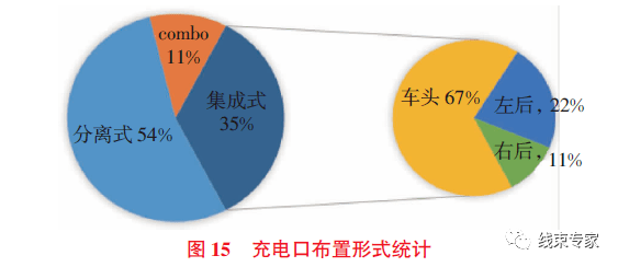

充电口位置分布最终统计情况,如图14所示。充电口布置在车辆的左右侧的比例基本相同。快充和慢充口的相对布置位置统计,如图15所示。除combo式集成充电口外,约一半的纯电动汽车选择将快充口与慢充口分离布置,这主要是由于很多纯电动汽车是在传统车架构基础上进行开发的,因此会沿用传统车车身上的加油口作为其中一个充电口;在集成布置充电口的车辆中,超过大半的车辆将集成充电口布置在车头处,小部分的车辆选择放在后侧围上。
纯电动汽车充电基座布置要点的图14
纯电动汽车充电基座布置要点的图15
将快充口与慢充口集成布置的策略可以减少一个充电门系统,节省费用,但相应需要的布置空间会增大。从集成式充电口的位置选择来看,大部分集成式充电口布置在了车头处,主要考虑以下3个方面:1)造型方面:车头处的隔栅、标牌的造型面较为平整,便于增加充电口特征。
2)布置空间方面:新能源汽车由于前舱布置空间相对传统车充裕,车头处空间较大,线束、管路较少,因此更利于充电口的布置。
3)成本方面:一般新能源车的充电模块、电机等部件均布置在前舱,因此,将充电口前置相对来讲走线更短,成本更低。
