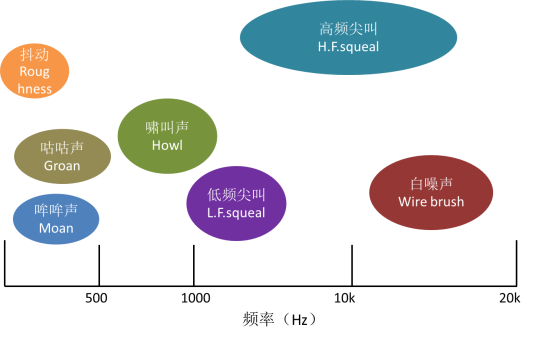

 制动噪声主要根据频率大小进行划分,制动噪声的分布频率很广,超过人类一般能接收到的赫兹(20Hz-20000Hz),甚至可以从几十赫兹到几十万赫兹。不同的研究人员对于制动噪声的分类不同,频率是被公认的研究制动噪声的主要特征参数,制动噪声按频率大概能分为以下几类,如图1.1所示:
浅谈汽车盘式制动系统噪声的图3
图1.1 噪声分类示意图

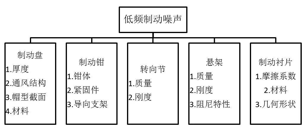

 第一类为低频噪声,主要指频率在100Hz-1000Hz范围,低频噪声有Groan、Moan、Roughness和Howl等,Groan的频率范围在100Hz-600Hz,该噪声是通过悬架传递给车体引起车体结构的共振所引起的,通常坐在车内的乘客能感觉到。当车辆停止并将制动压力释放到非常低的水平时,变速器的怠速扭矩将开始以非常低的速度向前移动车辆时容易产生;Moan的频率范围在150Hz-500Hz,该噪声容易出现在扭力梁结构的制动器中,通常与制动部件、轴以及悬挂系统的刚度有关;Roughness的频率在几十赫兹到一百赫兹左右,通常可以在驾驶人员踩刹车的时候从制动盘和方向盘感受到,主要是由于制动盘厚薄差(DTV)的变化导致制动力矩(BTV)的波动引起的。总的来说低频噪声的影响因素有以下几点,如图1.2所示:
浅谈汽车盘式制动系统噪声的图4
图1.2 低频制动噪声影响因素

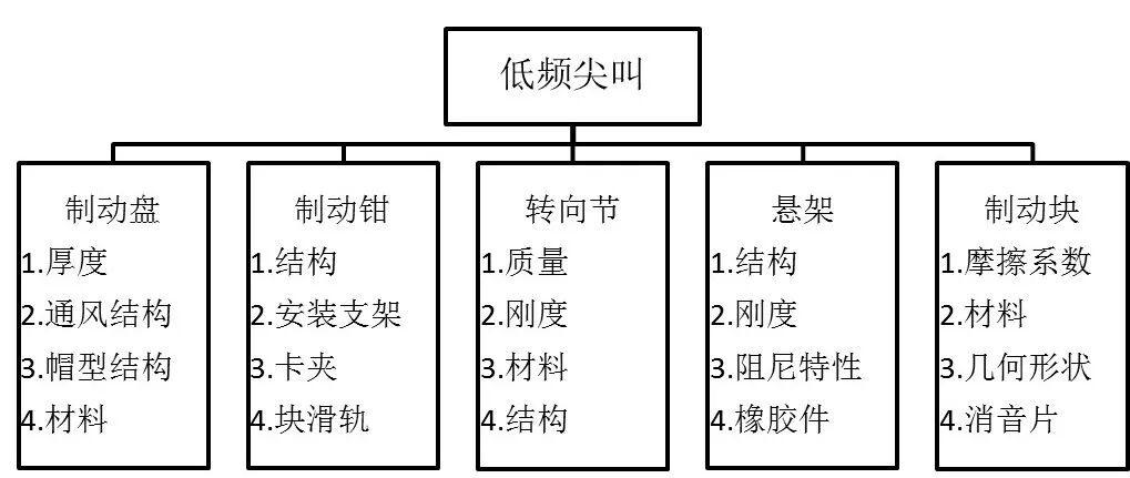

 第二类为低频尖叫,主要指频率在1kHz-4kHz范围,该噪声主要是制动盘的耦合共振产生的,此外还与制动钳体、支架、转向节和悬架有关联性影响。低频尖叫影响因素如图1.3。
浅谈汽车盘式制动系统噪声的图5
图1.3 低频尖叫影响因素

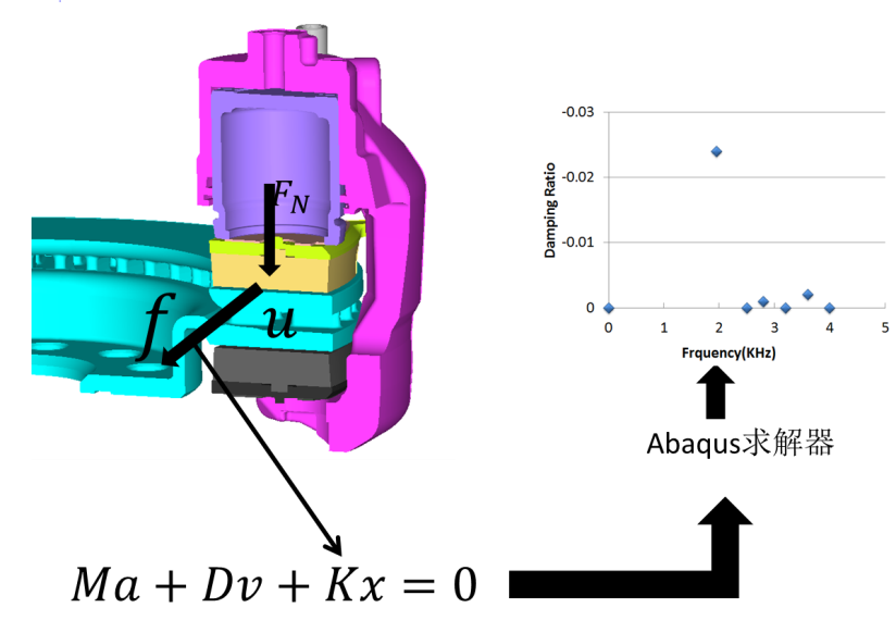

  目前关于制动噪声有限元分析的方法主要有以下两种:基于频域分析的复模态法和基于时域的瞬态动力学分析。复模态法是指采用限元软件对制动器进行提取复特征值和模态,根据复特征值求解阻尼比进而判定系统的稳定性。瞬态动力学分析通过对整个制动过程进行模拟,包括制动过程中制动压力、温度和摩擦系数随时间变化而变化,获得各项参数的时域特性从而判定系统的稳定性。基于时域的瞬态动力学分析方法比较全面地考虑了制动过程中液压、温度和摩擦系数随时间变化的影响,但模型比较复杂,占用计算资源较多;复模态分析方法相比基于时域的瞬态动力学分析方法占用计算资源较少,比较方便准确。本文采用基于频域分析的复模态法分析制动噪声,如图1.5所示为采用非线性工具Abaqus进行复模态分析示意图。
浅谈汽车盘式制动系统噪声的图8
图1.5 复模态分析示意图
 复模态阻尼比的表达式为:
浅谈汽车盘式制动系统噪声的图9
其中,Re_取一个数的实部,Im_取一个数的虚部,λ是复合特征值。图中显示阻尼比中的负值代表的是不稳定的模态,同时可以看到,当频率值为1990Hz时,阻尼比为-0.024,即对应的复合特征求解得到一个相应的不稳定模态,意味着该系统不稳定,可能会存在低频尖叫噪声。

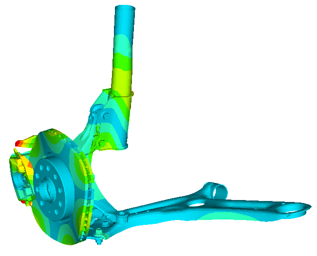

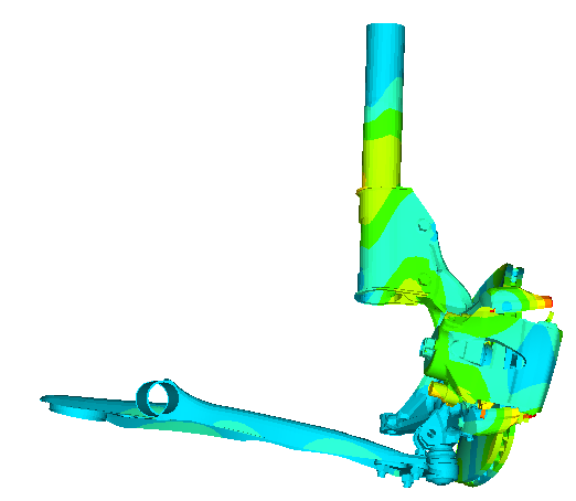

图1.6 不稳定模态云图
  如图1.6所示为不稳定模态云图,为发生低频尖叫时制动系统的工作振型,低频尖叫噪声主要是由于制动盘的模态耦合产生的,可以通过优化制动盘、卡钳、摩擦片和转向节等部件的结构和弹性模量来改善低频尖叫。
