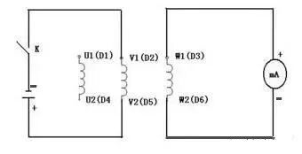

如图所示,当开关闭合瞬间,如果表针摆向大于零,则说明电池负极所接的线头与万用表表笔所接的线头是同名端(均可以认为是头)。以此类推,便可以测出另外两相的头和尾了。
