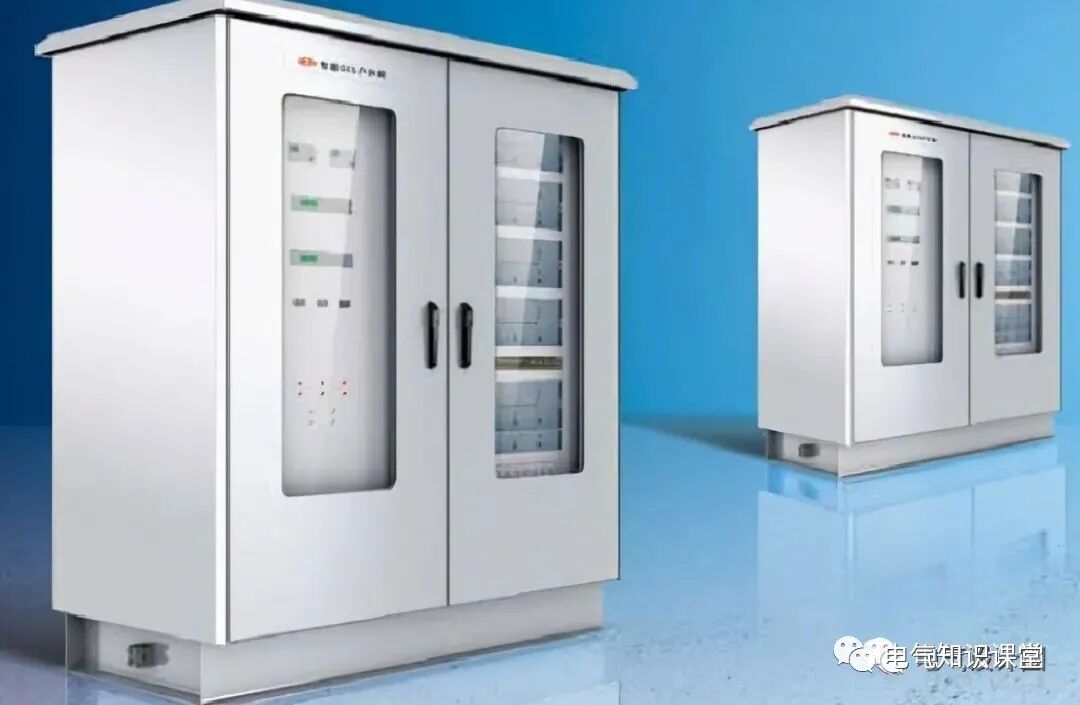

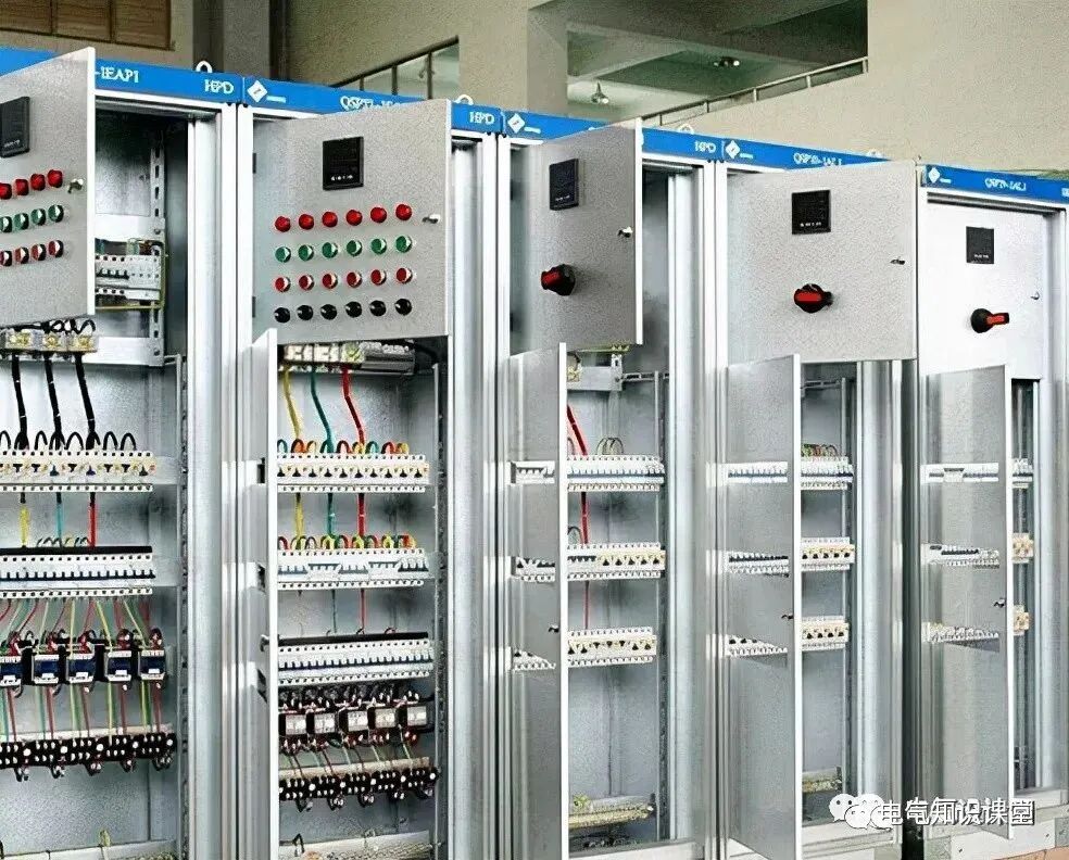

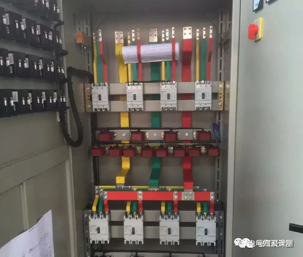

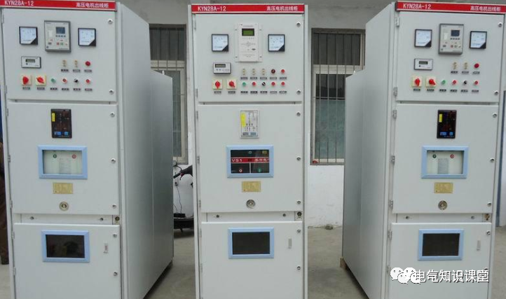

讲到开关柜,想必大家部分从事多年的电气人员都不陌生,而相对初学电气的朋友来说就头都大了,开关柜内有什么电气元器件,各个元器件又有什么作用,到目前还是有不少人都不知道的。开关柜(switch cabinet)是一种电气设备,配电中除外线外大家应用最多的就是开关柜了,它的主要作用是在电力系统进行发电、输电、配电和电能转换的过程中,进行开合、控制和保护用电设备。广泛应用于发电厂、变电站、石油化工、冶金轧钢、轻工纺织、厂矿企业和住宅小区、高层建筑等各种不同的场所。
进线柜、出线柜、母线联络柜、PT柜、电容器柜、计量柜的概述!的图1

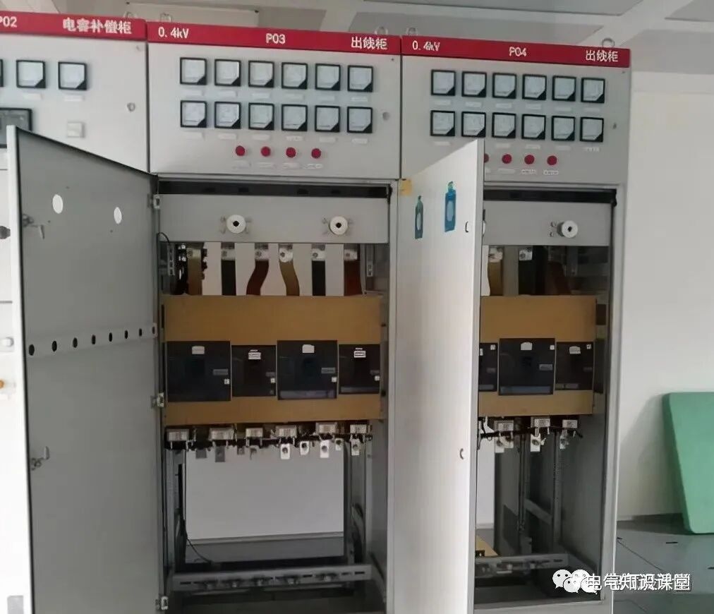

3、出线柜的基本概述
进线柜、出线柜、母线联络柜、PT柜、电容器柜、计量柜的概述!的图6

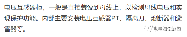

5、PT柜的基本概述
进线柜、出线柜、母线联络柜、PT柜、电容器柜、计量柜的概述!的图10
进线柜、出线柜、母线联络柜、PT柜、电容器柜、计量柜的概述!的图11

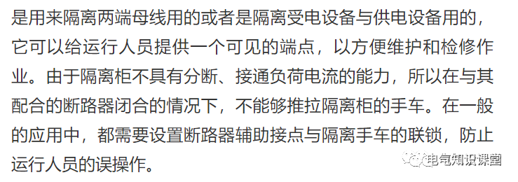

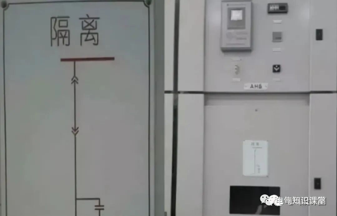

6、隔离柜的基本概述
进线柜、出线柜、母线联络柜、PT柜、电容器柜、计量柜的概述!的图12
进线柜、出线柜、母线联络柜、PT柜、电容器柜、计量柜的概述!的图13

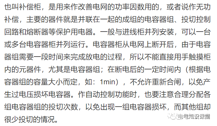

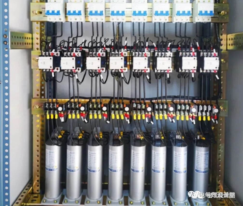

7、电容器柜的基本概述
进线柜、出线柜、母线联络柜、PT柜、电容器柜、计量柜的概述!的图14
进线柜、出线柜、母线联络柜、PT柜、电容器柜、计量柜的概述!的图15

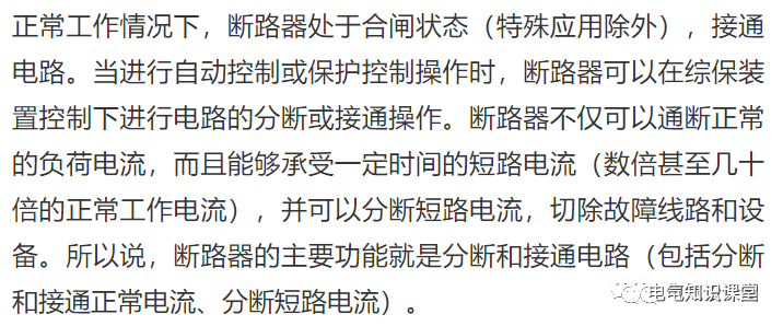

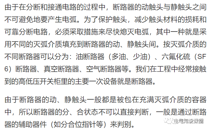

10、断路器的基本概述
进线柜、出线柜、母线联络柜、PT柜、电容器柜、计量柜的概述!的图20
进线柜、出线柜、母线联络柜、PT柜、电容器柜、计量柜的概述!的图21
进线柜、出线柜、母线联络柜、PT柜、电容器柜、计量柜的概述!的图22

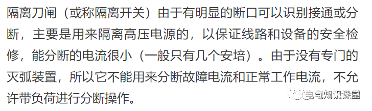

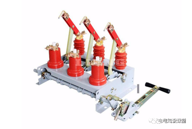

11、隔离刀闸的基本概述
进线柜、出线柜、母线联络柜、PT柜、电容器柜、计量柜的概述!的图23
进线柜、出线柜、母线联络柜、PT柜、电容器柜、计量柜的概述!的图24

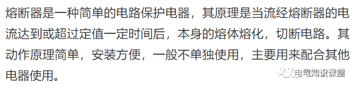

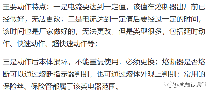

12、熔断器的基本概述
进线柜、出线柜、母线联络柜、PT柜、电容器柜、计量柜的概述!的图25
进线柜、出线柜、母线联络柜、PT柜、电容器柜、计量柜的概述!的图26
进线柜、出线柜、母线联络柜、PT柜、电容器柜、计量柜的概述!的图27

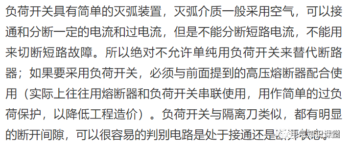

13、负荷开关的基本概述
进线柜、出线柜、母线联络柜、PT柜、电容器柜、计量柜的概述!的图28
进线柜、出线柜、母线联络柜、PT柜、电容器柜、计量柜的概述!的图29

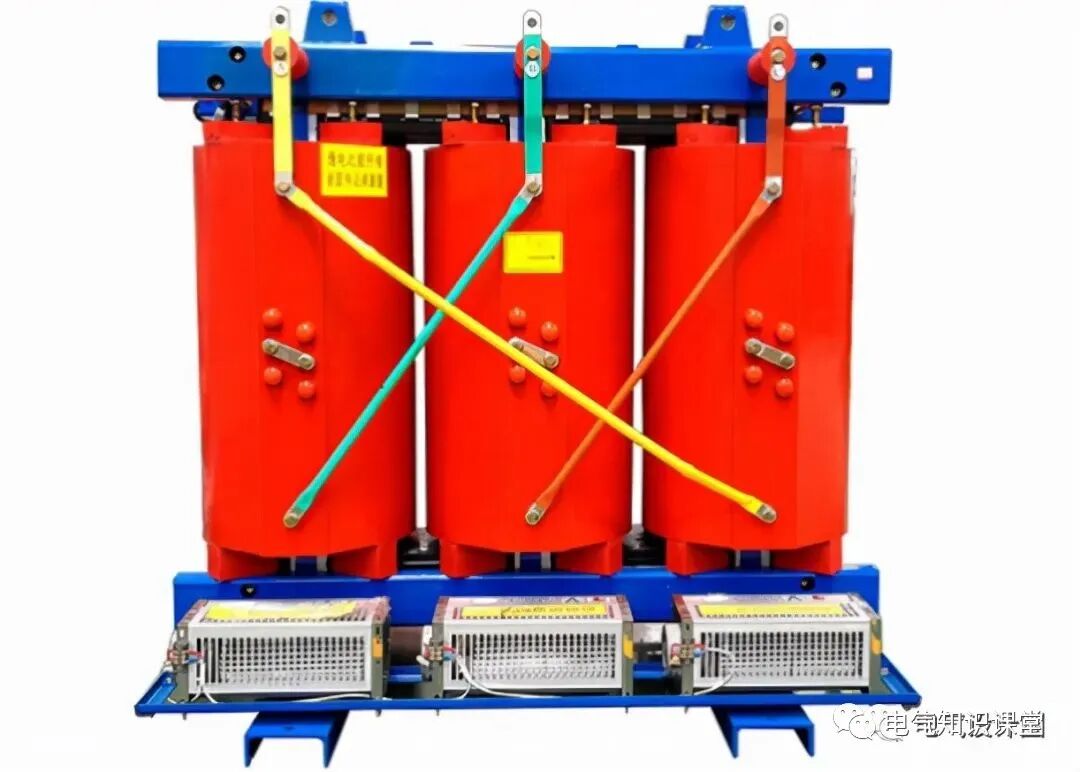

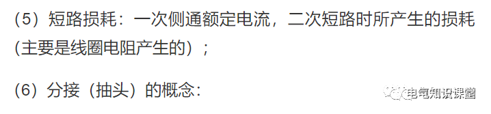

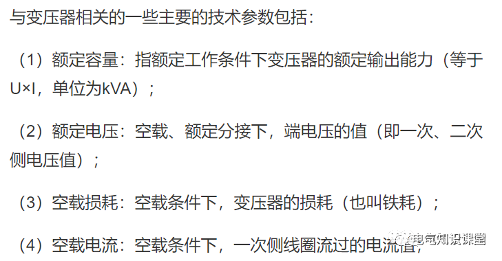

14、变压器的基本概述
进线柜、出线柜、母线联络柜、PT柜、电容器柜、计量柜的概述!的图30
进线柜、出线柜、母线联络柜、PT柜、电容器柜、计量柜的概述!的图31
进线柜、出线柜、母线联络柜、PT柜、电容器柜、计量柜的概述!的图32
进线柜、出线柜、母线联络柜、PT柜、电容器柜、计量柜的概述!的图33
进线柜、出线柜、母线联络柜、PT柜、电容器柜、计量柜的概述!的图34
进线柜、出线柜、母线联络柜、PT柜、电容器柜、计量柜的概述!的图35
进线柜、出线柜、母线联络柜、PT柜、电容器柜、计量柜的概述!的图36
进线柜、出线柜、母线联络柜、PT柜、电容器柜、计量柜的概述!的图37
进线柜、出线柜、母线联络柜、PT柜、电容器柜、计量柜的概述!的图38

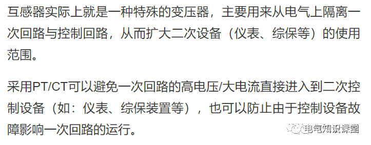

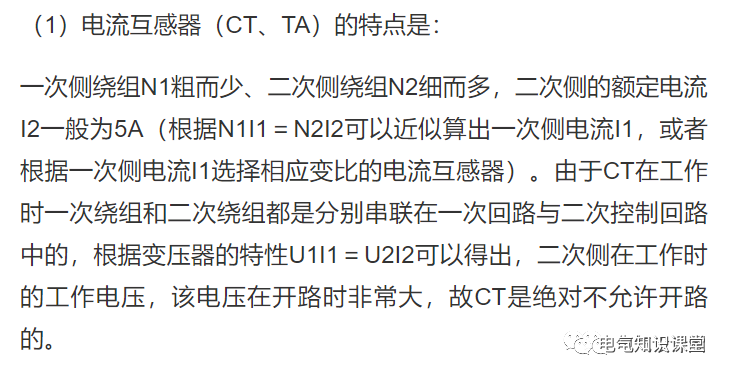

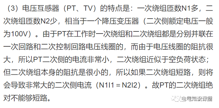

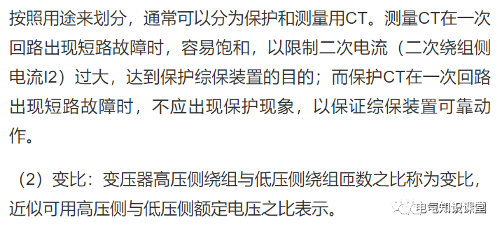

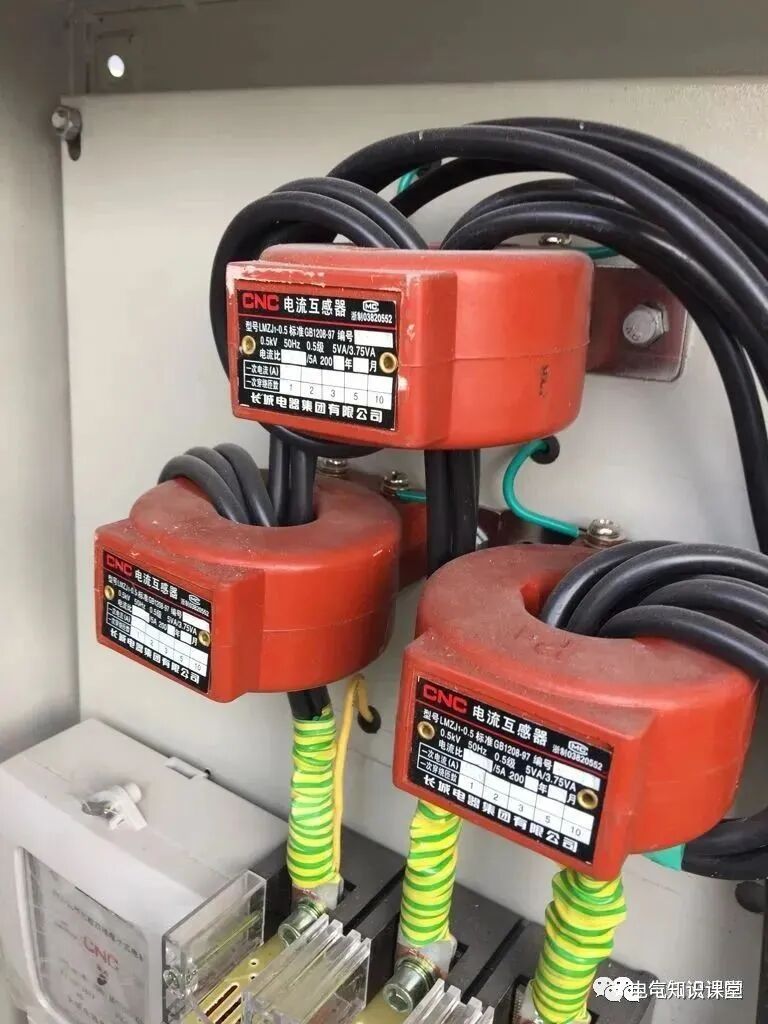

15、互感器PT(TV)/CT(TA) 的基本概述
进线柜、出线柜、母线联络柜、PT柜、电容器柜、计量柜的概述!的图39
进线柜、出线柜、母线联络柜、PT柜、电容器柜、计量柜的概述!的图40
进线柜、出线柜、母线联络柜、PT柜、电容器柜、计量柜的概述!的图41
进线柜、出线柜、母线联络柜、PT柜、电容器柜、计量柜的概述!的图42
进线柜、出线柜、母线联络柜、PT柜、电容器柜、计量柜的概述!的图43

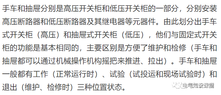

16、手车/抽屉 的基本概述
进线柜、出线柜、母线联络柜、PT柜、电容器柜、计量柜的概述!的图44
进线柜、出线柜、母线联络柜、PT柜、电容器柜、计量柜的概述!的图45

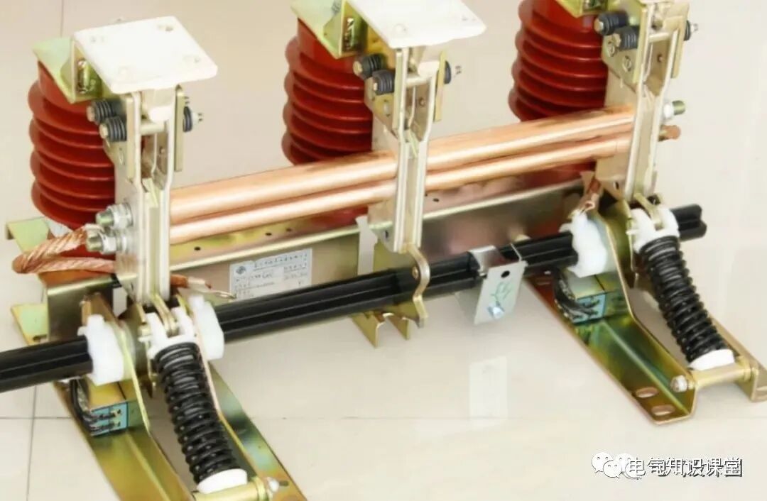

17、接地刀的基本概述
进线柜、出线柜、母线联络柜、PT柜、电容器柜、计量柜的概述!的图46
进线柜、出线柜、母线联络柜、PT柜、电容器柜、计量柜的概述!的图47

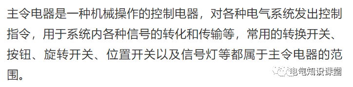

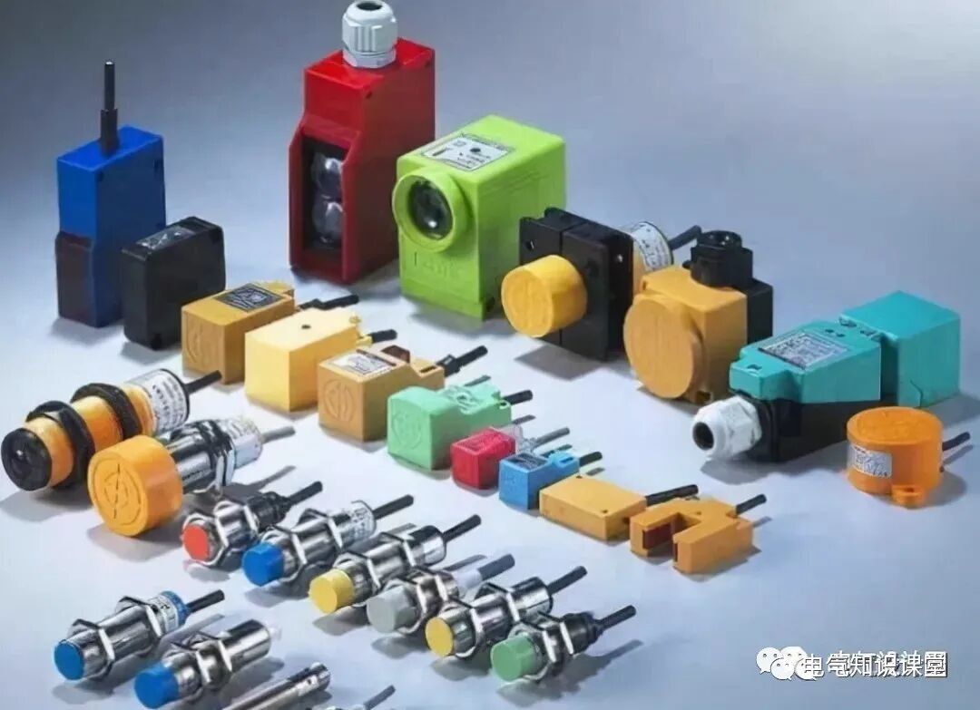

18、主令电器的基本概述
进线柜、出线柜、母线联络柜、PT柜、电容器柜、计量柜的概述!的图48
进线柜、出线柜、母线联络柜、PT柜、电容器柜、计量柜的概述!的图49

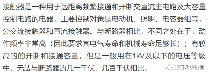

19、接触器的基本概述
进线柜、出线柜、母线联络柜、PT柜、电容器柜、计量柜的概述!的图50
进线柜、出线柜、母线联络柜、PT柜、电容器柜、计量柜的概述!的图51

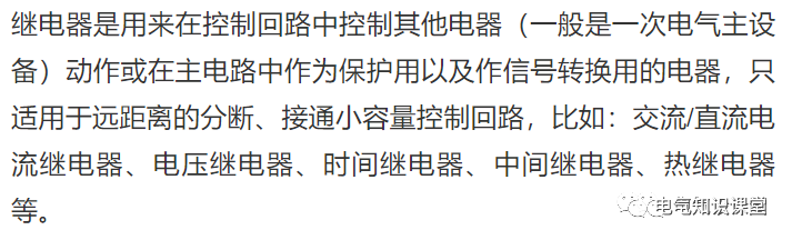

20、继电器的基本概述
进线柜、出线柜、母线联络柜、PT柜、电容器柜、计量柜的概述!的图52
进线柜、出线柜、母线联络柜、PT柜、电容器柜、计量柜的概述!的图53
