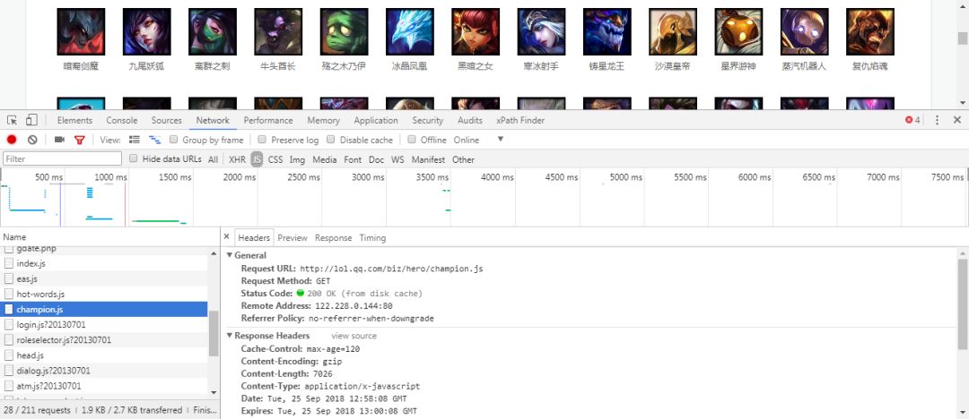

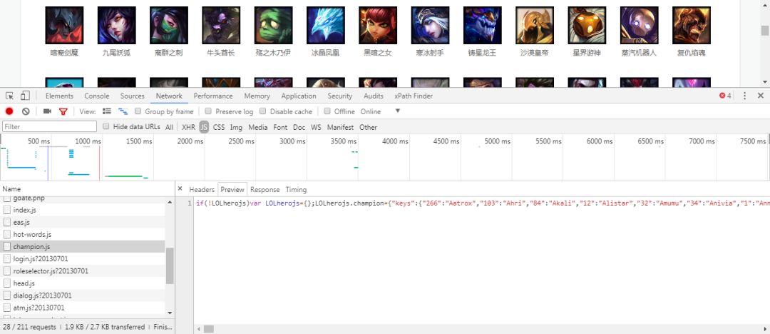

①所有英雄名称以及相应的数字获取(Ajax请求,无法通过原网站进行爬取)

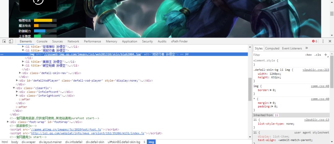

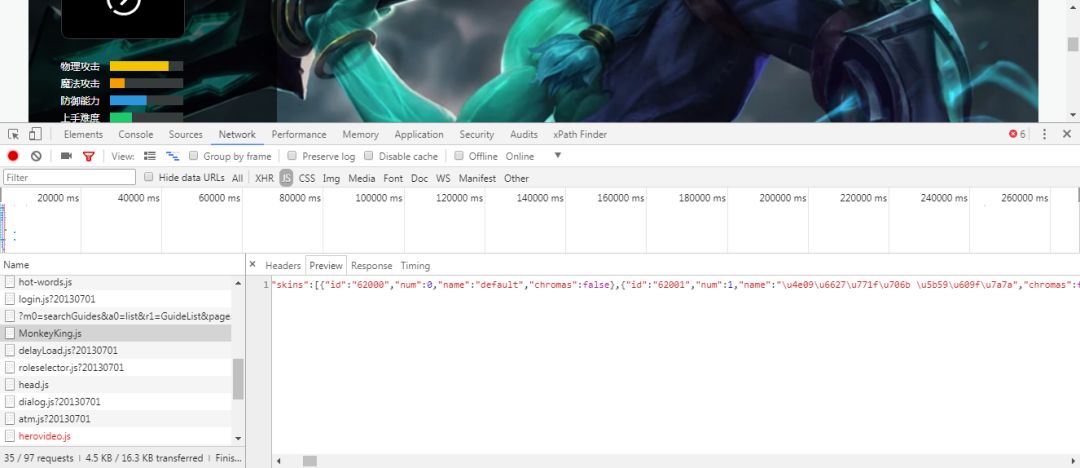

②英雄详情页获取皮肤(同样是Ajax请求,这就考验眼力了,论如何快速确定真正的请求...)
Python爬虫实战,requests模块,Python实现英雄联盟皮肤大拼图的图11
从上图可以知道图片链接,那么地狱行者-孙悟空的皮肤序号就是62004,接下来就要对英雄的皮肤序号进行提取,具体如下:
Python爬虫实战,requests模块,Python实现英雄联盟皮肤大拼图的图12

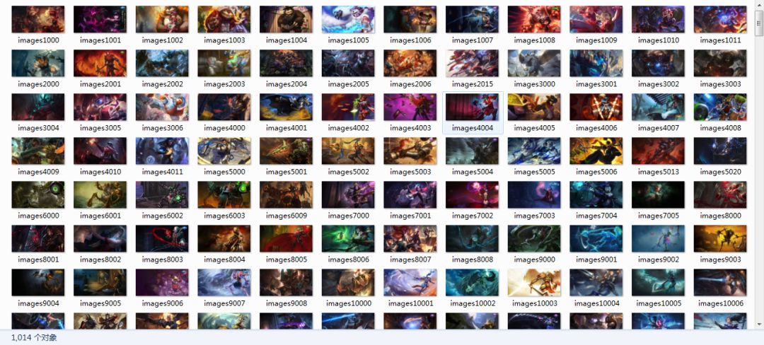

③最后成功获取所有英雄的所有皮肤(一共1千多张,包括原画皮肤)

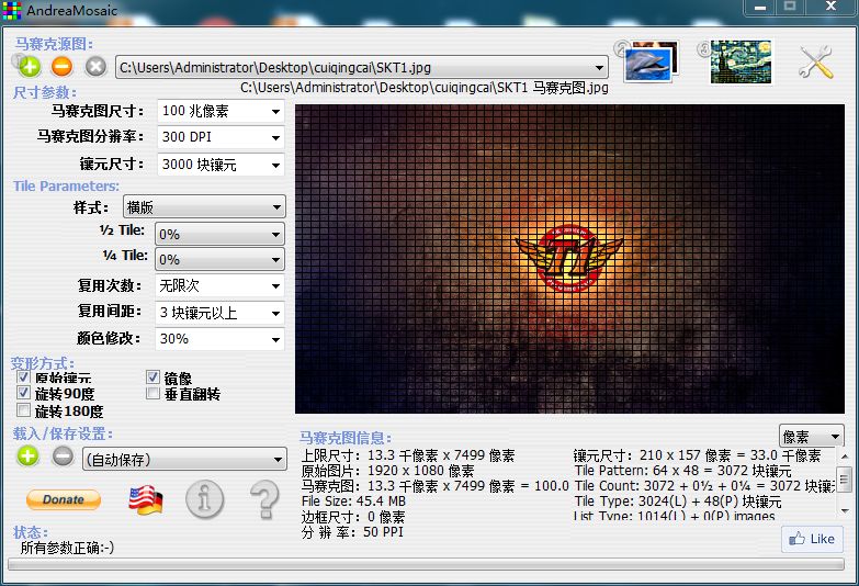

对爬取的图片进行拼图操作
Python爬虫实战,requests模块,Python实现英雄联盟皮肤大拼图的图16
拼图软件使用的是AndreaMosaic,也是自己在网上找的拼图神器,具体设置如上图,也可以自己多试试,说不定就有不一样的效果。
