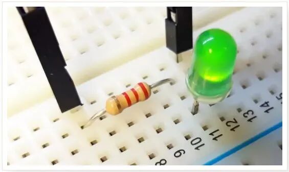

▶ 限流电阻
我们知道,在使用LED的过程中,不要直接将LED连接在电源两端,因为这存在过大的电流将LED烧坏的危险。通常情况下需要在LED的管脚上连接一个限流电阻,控制流过LED的电流在合适的工作范围。
这个电流电阻的大小需要根据:
  • 供电的电压U;
  • LED管压降ULED,这由LED的颜色确定;
  • 驱动电流范围ILED;
三个因素来确定限流电阻RLED的大小。

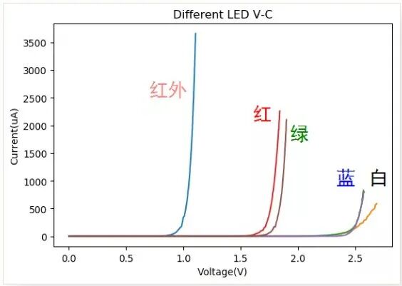

▶LED导通电压
下图给出了实际测量到的几种不同颜色的LED的伏安特性。可以看到LED的V-A特性与普通的二极管很相似,只是导通电压随着不同的颜色LED而不同。
为什么大部分LED内不集成限流电阻?的图4
图2 不同颜色LED的V-A特性

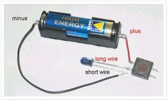

在一些特殊的情况下,如果LED的导通电压与施加的电压基本相同,而且电池的内阻相对比较大,也可以直接用电池驱动LED。
比如下面的电路,显示了直接将红外LED连接在五号电池上的应用情况。
为什么大部分LED内不集成限流电阻?的图5
图3 直接将LED连接在电池两端

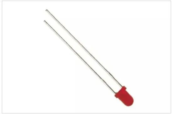

首先,市面上还是存在这种内部集成限流电阻的LED。比如Kingbright L-934SRD-5V就是一款内部集成有限流电阻的LED,LED直径3mm,工作在5V下,电流大约14mA。
为什么大部分LED内不集成限流电阻?的图9
图5 内部集成有电阻的+5V工作红色LED

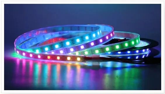

实际上,现在已经存在集成有更复杂内部电路的LED,它们不仅仅集成有限流电路,可能还会有闪烁控制电路、调光电路等。比如WS2812串行可控彩色LED灯珠,就集成有串行接口电路以及三色PWM控制电路,使得仅仅使用一个IO端口就可以控制多达1024个LED灯的颜色和亮度。
为什么大部分LED内不集成限流电阻?的图10
图6 WS2812灯带点亮后的效果
