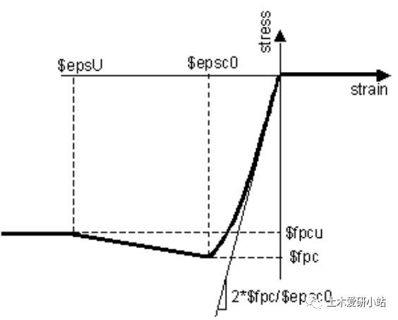

Concrete01材料是以Kent—Scott—Park提出单轴受压本构模型为骨架曲线,且不考虑混凝土抗拉强度,骨架曲线如下图所示:
Opensees实例2—Concrete01材料的图1

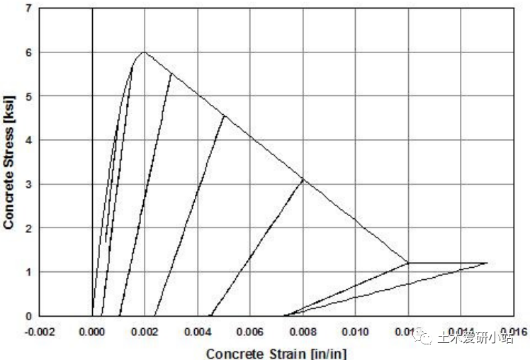

重复荷载下的滞回规则采用Karsan—Jirsa提出的加卸载模型,其卸载路径和再加载路径均采用相同的直线,且考虑刚度线性退化,其模型图如下图所示:
Opensees实例2—Concrete01材料的图2

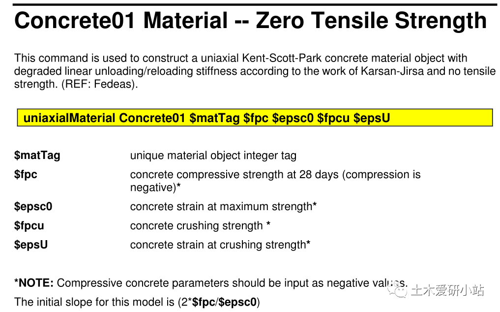

Opensees中Concrete01材料的调用语句为:
Opensees实例2—Concrete01材料的图3
其中,$matTag为材料编号(应为整数);$fpc为混凝土峰值抗压强度( 如做立方体抗压强度试验,则按试验值取值;若无试验,则取轴心抗压强度);$epsc0为与混凝土峰值抗压强度对应的峰值应变( 常取0.002);$fpcu为混凝土压碎时的极限强度;$epsU为混凝土达到极限强度时对应的极限应变( 其中$epsc0与$epsU按照自己选用的本构模型进行计算。比如Mander模型和过镇海模型计算的结果是不同的)。
需要说明的是,在定义参数时 混凝土的强度和应变均已受压为负, 混凝土的初始弹性模量E0默认为2倍峰值应力除以峰值应变。
例如:
uniaxialMaterial Concrete01 1 -25 -0.002 -5 -0.005
