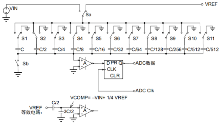

图1介绍了ADC的工作原理。下面的示例仅显示了逼近的前面几步,但是该过程会持续到LSB为止。
SAR切换电容ADC的基本原理(10位ADC示例),带数字输出的ADC基本原理图如图1所示。

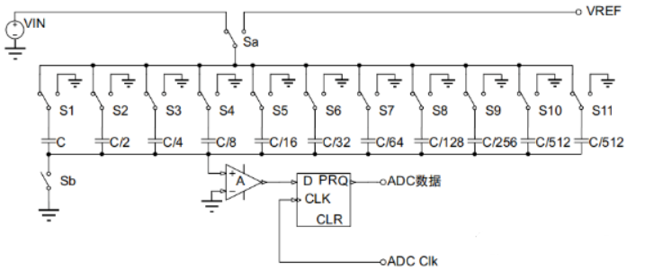

采样状态
电容充电至电压VIN。Sa切换至VIN,采样期间Sb开关闭合。如图2。

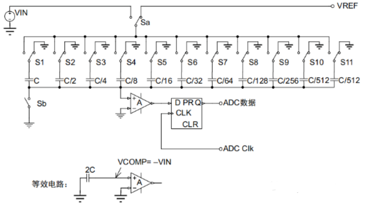

保持状态
输入断开,电容保持输入电压。Sb开关打开,然后S1-S11切换至接地且Sa切换至VREF。如图3。

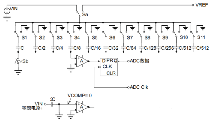

逐次逼近
(1)第一个逼近步骤。S1切换至VREF。VIN与VREF/2比较如图4。

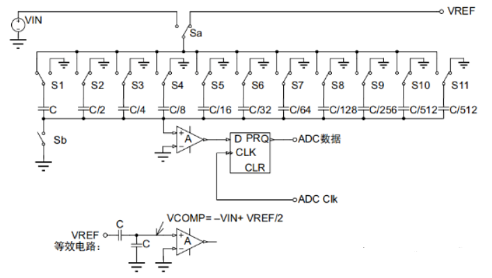

(2)如果MSB = 0,则与¼VREF进行比较,S1切换回接地。S2切换至VREF。如图5。
