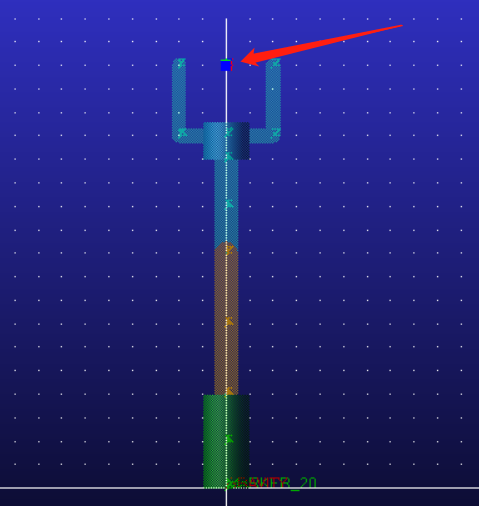

1、Adams的运动学建模
在Adams中建立机械臂模型,如图1所示,箭头为机械臂末端执行器的初始位置。
matlab与Adams的机械臂运动学验证的图2
图1 初始位置

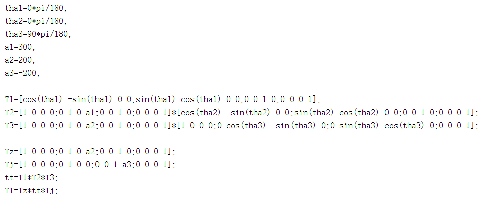

根据DH参数利用matlab编写运动学程序,程序如图3所示
matlab与Adams的机械臂运动学验证的图3
图3 matlab程序

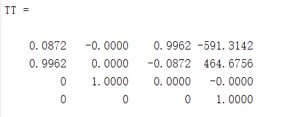

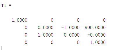

运行程序得出初始位置如图4所示,
matlab与Adams的机械臂运动学验证的图4
图4 计算的初始位置

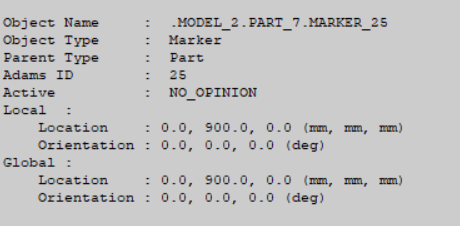

Adams中初始位置信息,如图5所示
matlab与Adams的机械臂运动学验证的图5
图5 Adams初始位置

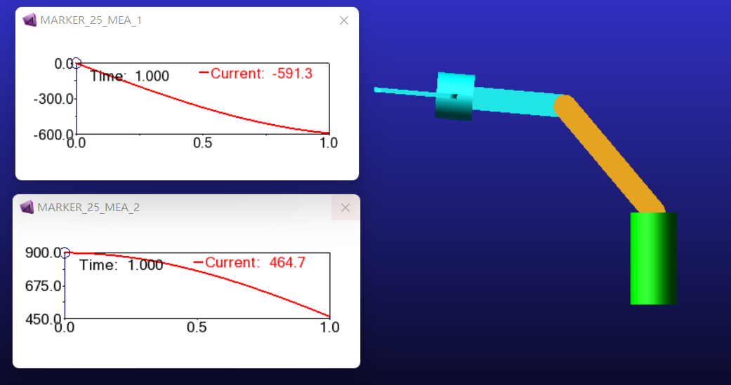

改变机械臂的θ值再次进行验证如图6所示,验证成功。
matlab与Adams的机械臂运动学验证的图6
matlab与Adams的机械臂运动学验证的图7
图6  θ1为40°,θ2为45°
