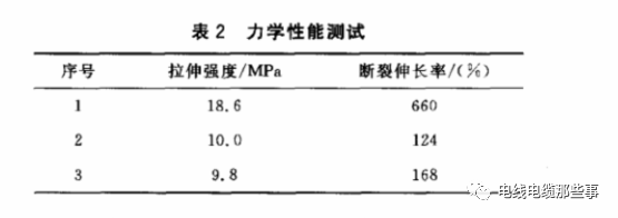

2.1力学性能
对树脂及不同配方的低烟无卤阻燃护套料,按照GB/T 1040一1992测试,测试结果见表2。
低烟无卤阻燃聚烯烃电缆料抗开裂性能的研究的图3
由表1可见:配方1树脂的拉伸强度为18,6 Mpa,断裂伸长率为660%。配方2为普通阻燃护套料,拉伸强度为10,0MPa,断裂伸长率为 124%。配方3为添加抗开裂阻燃协同剂的阻燃护套料,拉伸强度为9,8 MPa,与配方2的相差不大;断裂伸长率为168%,与配方2的提高了35.5%。加人抗开裂阻燃协同剂后,材料力学性能提高。

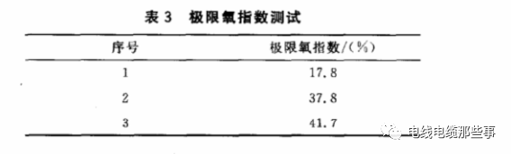

2,2阻燃性能
对树脂及不同配方的低烟无卤阻燃护套料进行阻燃性能评价。按GB/T 2406一1993测试极限氧指数,测试结果见表3。
低烟无卤阻燃聚烯烃电缆料抗开裂性能的研究的图4
由表2可见:配方1树脂的极限氧指数为 17,8%;添加氢氧化镁阻燃剂后,极限氧指数明显提高,配方2的为3 7.8%;配方3的为41. 7%,与配方2的相比,提高了10.3%[3-4]

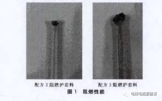

加人抗开裂阻燃协同剂后,阻燃性能提高,并且燃烧后结壳效果略好,如图1所示。

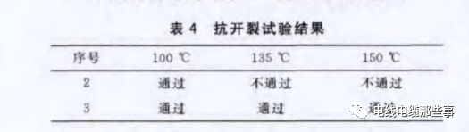

2、3抗开裂试验对不同配方的低烟无卤阻燃护套料,按CYB/ T 295L 6一1997进行抗开裂试验。分别在1佣,135, 150 ℃下测试,时间均为1 h,测试结果见表4。
低烟无卤阻燃聚烯烃电缆料抗开裂性能的研究的图6
加人抗开裂阻燃协同剂后,抗开裂效果明显。配方2为普通阻燃护套料,100 ℃下抗开裂试验结果为通过;135 ℃和巧0 ℃下试验,表观有融化的现象。配方3为添加抗开裂阻燃协同剂的阻燃护套料,抗开裂试验全部通过,如图2所示。
加人抗开裂阻燃协同剂后,氢氧化镁在树脂中更好分散,有利于填料与树脂的界面结合,起到强化界面结合、限制分了链段运动等作用,防止裂纹与裂缝的产生,提高了抗开裂能力,降低了对材料力学性能的影响
