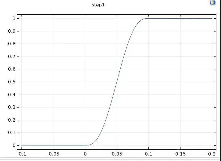

(2) 设置逐渐增加的边界条件。
可以在初始值的基础上逐渐增加瞬态模型的载荷和边界条件。
最常见的情况是处于平衡状态的系统,其各个位置的初始值均为0。可以使用具有平滑功能的内置阶跃函数,阶跃函数的参数设置和函数图如下图。其他一些内置函数也包含平滑处理选项,默认情况下,所有这些函数在平滑处理区域开始处的时间导数均为0。
平滑后的阶跃函数可用于修改载荷和边界条件,进行平滑处理要选择时间跨度,需要注意的是: 在层流流动情况下,不能为了引入超声速激波而过快地提高流场速度; 对于电磁波问题,流场速度一般不超过光速。
如果模型仍然存在收敛问题,可能是因为网格划分不够细。平滑后的阶跃函数可用于修改载荷和边界条件,以达到我们需要的效果。
