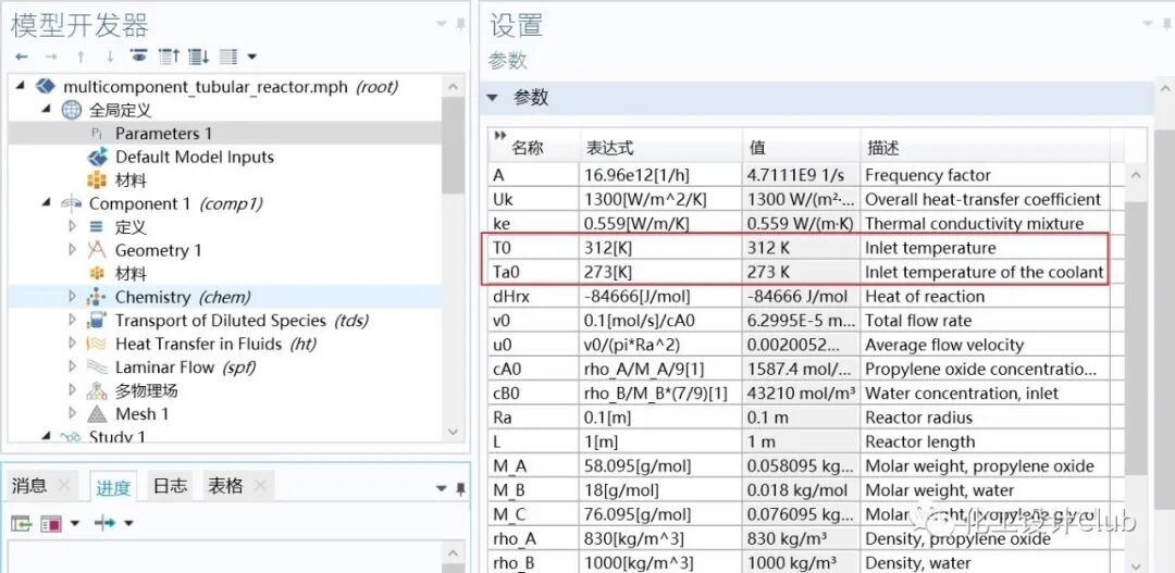

在全局定义的参数列表下即是我们可以作为参数化扫描的变量,比如我现在要研究改变进料温度T0与冷却剂进口温度Ta0对仿真结果产生的影响。

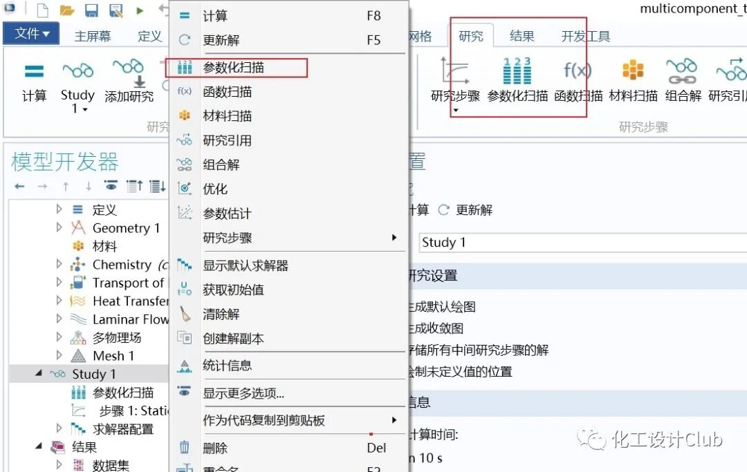

首先,我们需要添加一个“参数化扫描”,可以通过功能区“研究”选项卡中的按钮来添加,也可以从“模型开发器”窗口下的“研究”节点进行添加。

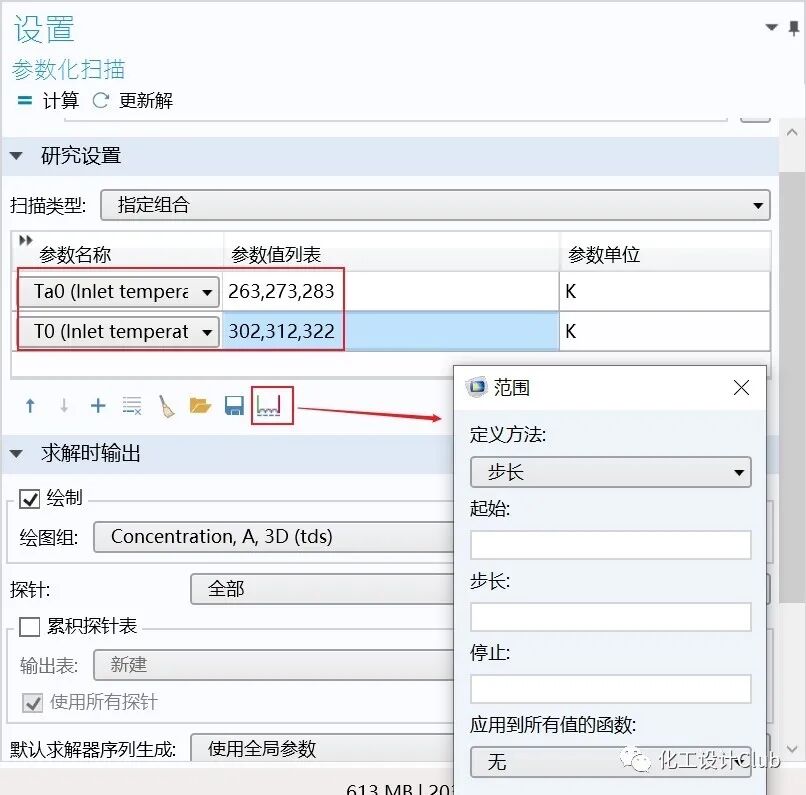

之后我们需要在“研究设置”中添加所需要研究的参数,在“参数值列表”中直接输入一组值并输入其单位,每个值用空格或英文逗号隔开。或者也可以通过指定参数的“范围”来输入一组值,“范围”中提供了三种定义方法类型:“步长”、“值数”和“对数”。

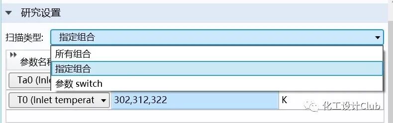

这里需要注意的一点是,“扫描类型”下拉列表中有三个选项:“指定组合”、“所有组合”和“参数switch”。对于上图中的指定组合,comsol将计算(263,302)、(273,312)、(283,322)三种工况,而对于所有组合,Comsol将计算所有9种组合情况:(263,302)、(263,312)、(263,322)、(273,302)、(273,312)、(273,322)、(2863,302)、(283,312)、(283,322)。而对于参数switch,应该是自己定义算哪几种工况。

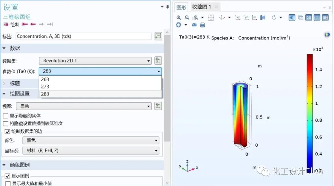

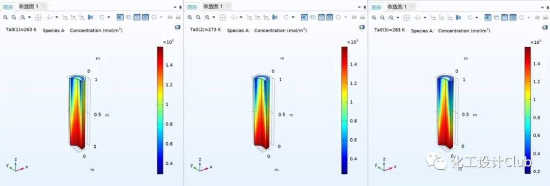

在对不同的参数值进行仿真求解过程中,我们可以实时生成结果图,比如上图中选择了求解时输出“Concentration, A, 3D(tds)”,这意味着在计算过程中,将能够看到实时的A物质浓度的求解结果:
参数化扫描——Comsol中的灵敏度分析功能的图5

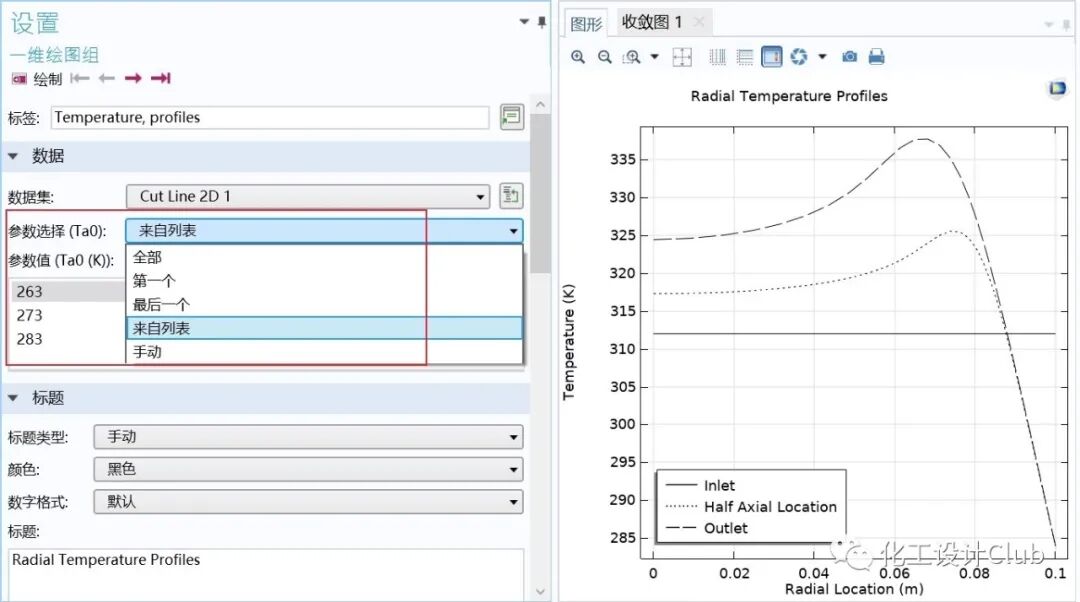

模型求解完成后,将会生成多个解的结果图,我们可以通过切换不同的参数值来绘制各个结果,进而查看结果图的变化情况。
参数化扫描——Comsol中的灵敏度分析功能的图6
参数化扫描——Comsol中的灵敏度分析功能的图7

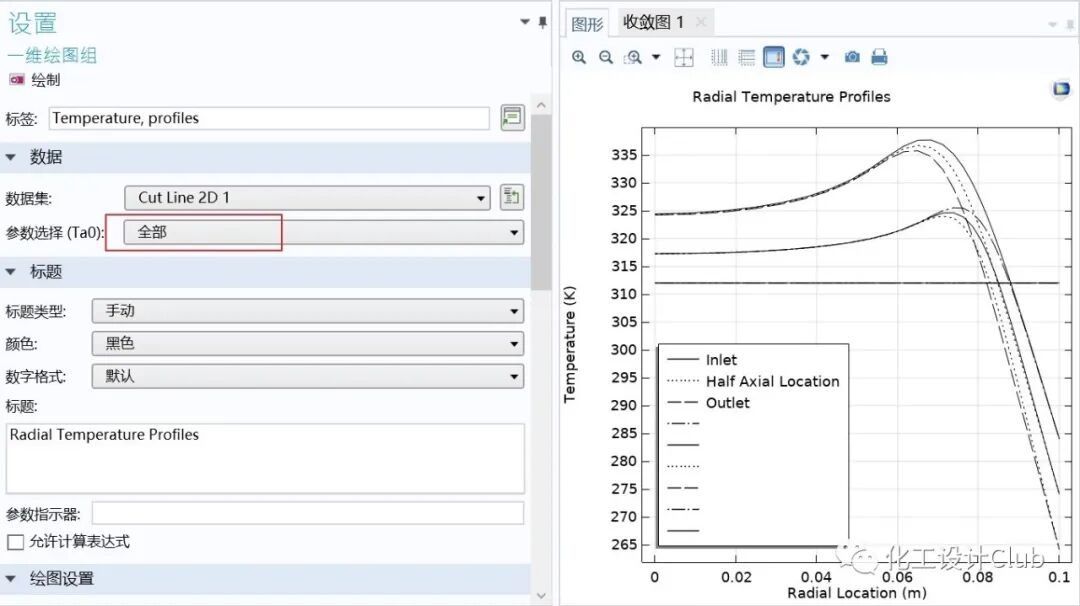

也可以将所有的结果同时绘制在一张图上进行比较。
