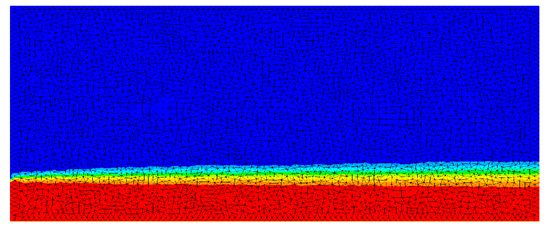

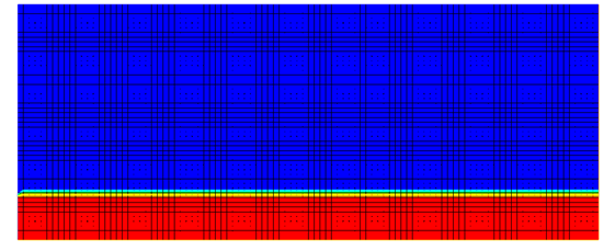

2.非结构网格的适应性好,很多复杂的模型是只能划分非结构网格的,当然如果你足够有耐性有技巧,分块做结构网格也是可以实现的。但是对于某些特定的东西,比如模型的尺度相差很大的,比如油膜,你只能去做结构网格了,非结构网格根本满足不了,因为映射会是乱的。

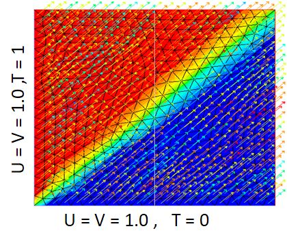

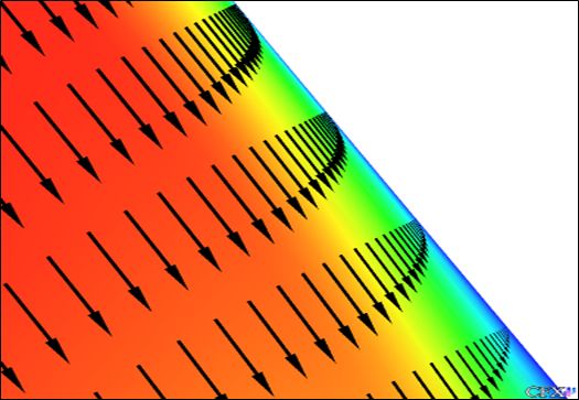

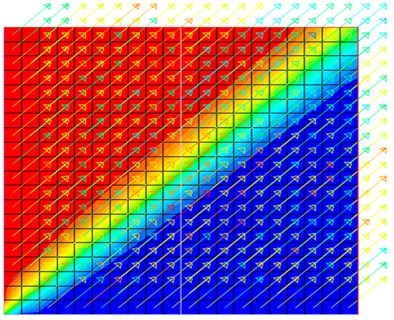

3.如果你的网格和你的流动方向一致的话,六面体网格所带来的数值耗散会比四面体/多面体网格好的多。
CFD网格你应该了解的常识 附精通CFD动网格工程仿真与案例实战下载的图3CFD网格你应该了解的常识 附精通CFD动网格工程仿真与案例实战下载的图4

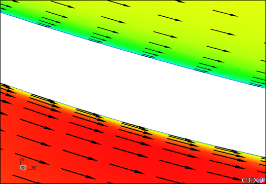

4.如果流动方向和网格方向不一致的话,那么两者的数值耗散是差不多的。
