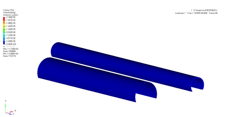

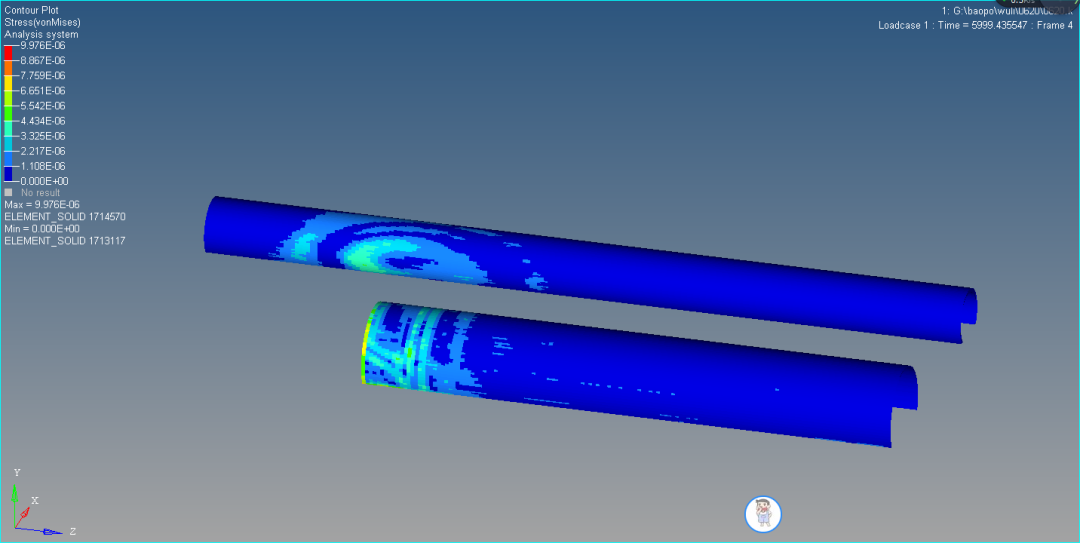

开挖隧道初衬和既有隧道衬砌震速云图:
基于LS-DYNA的临近隧道爆破开挖模拟建模分析 附LS-DYNA自定义本构子程序基本流程下载的图1
开挖隧道初衬和既有隧道衬砌应力云图
基于LS-DYNA的临近隧道爆破开挖模拟建模分析 附LS-DYNA自定义本构子程序基本流程下载的图2

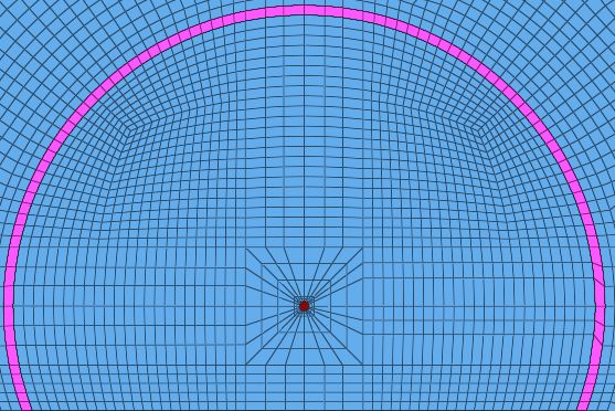

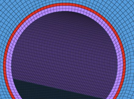

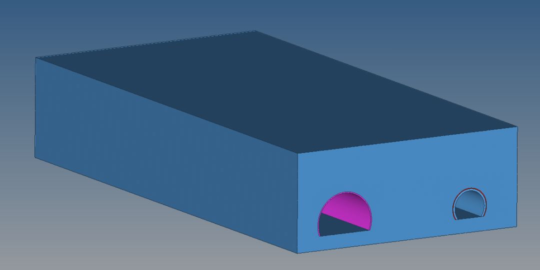

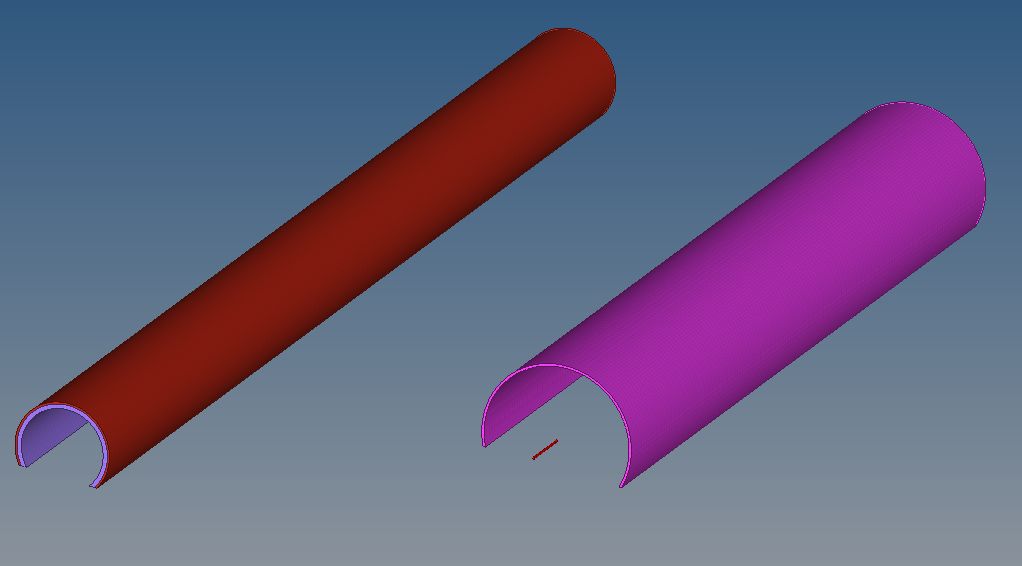

  1. 数值模型的建立
    临近隧道爆破开挖模拟分析,采用流固偶合方法。岩石衬砌为solid单元,空气炸药为solid_ALE单元。炸药和空气采用ALE算法,并实现流固耦合的动态分析。岩石和衬砌共节点连接,空气和炸药共节点连接,空气炸药与岩石衬砌做流固偶合。采用cm-g-us单位制,爆破时间为0.2S。
    几何模型及网格划分:
基于LS-DYNA的临近隧道爆破开挖模拟建模分析 附LS-DYNA自定义本构子程序基本流程下载的图3
基于LS-DYNA的临近隧道爆破开挖模拟建模分析 附LS-DYNA自定义本构子程序基本流程下载的图4
基于LS-DYNA的临近隧道爆破开挖模拟建模分析 附LS-DYNA自定义本构子程序基本流程下载的图5
基于LS-DYNA的临近隧道爆破开挖模拟建模分析 附LS-DYNA自定义本构子程序基本流程下载的图6

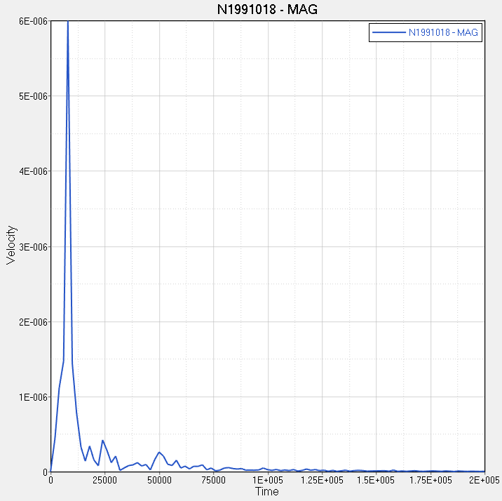

2.1 开挖隧道初衬某测点震速时程曲线
基于LS-DYNA的临近隧道爆破开挖模拟建模分析 附LS-DYNA自定义本构子程序基本流程下载的图7

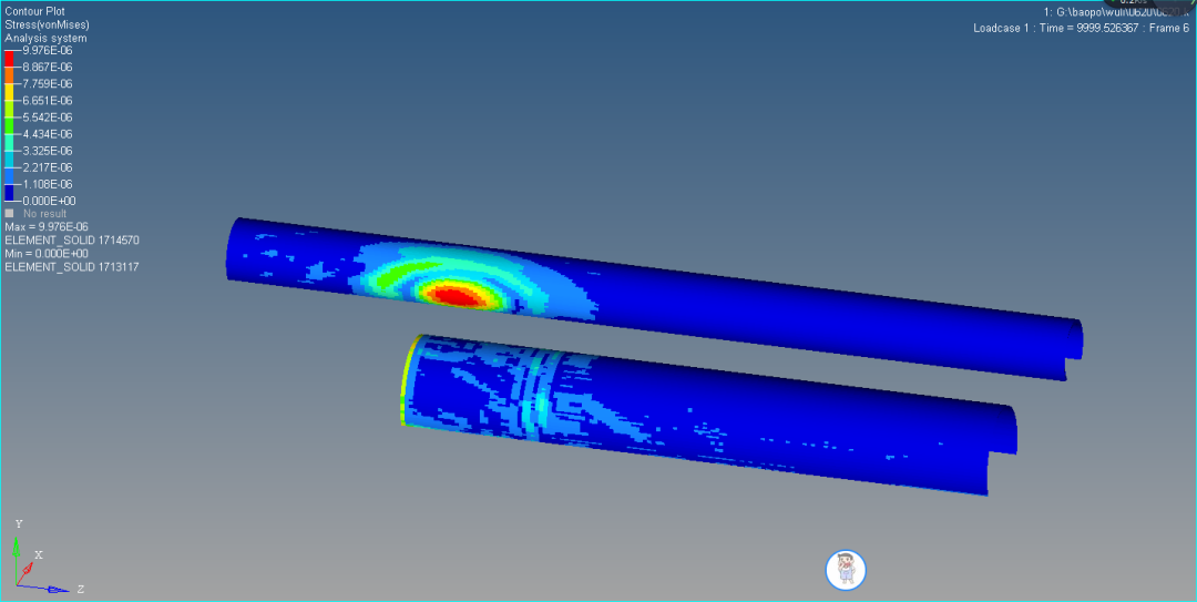

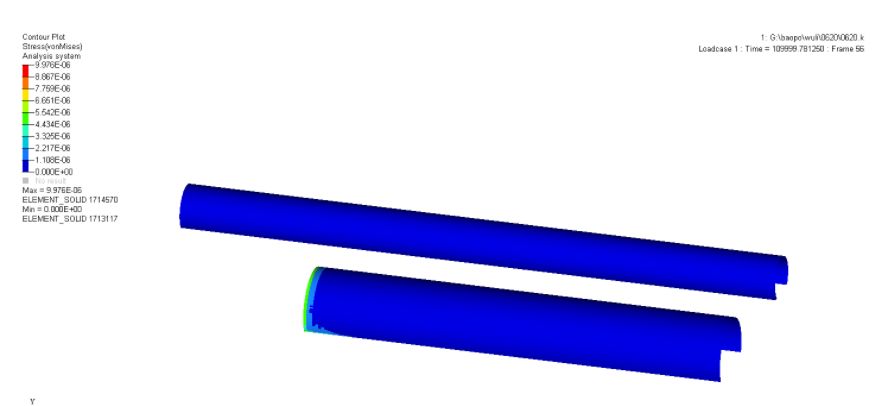

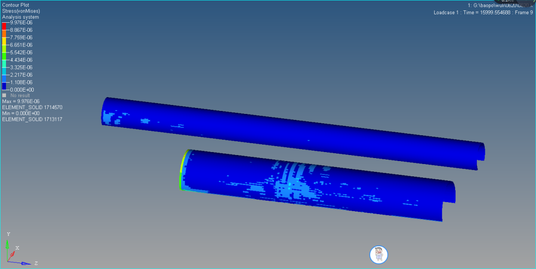

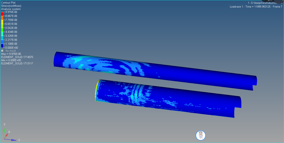

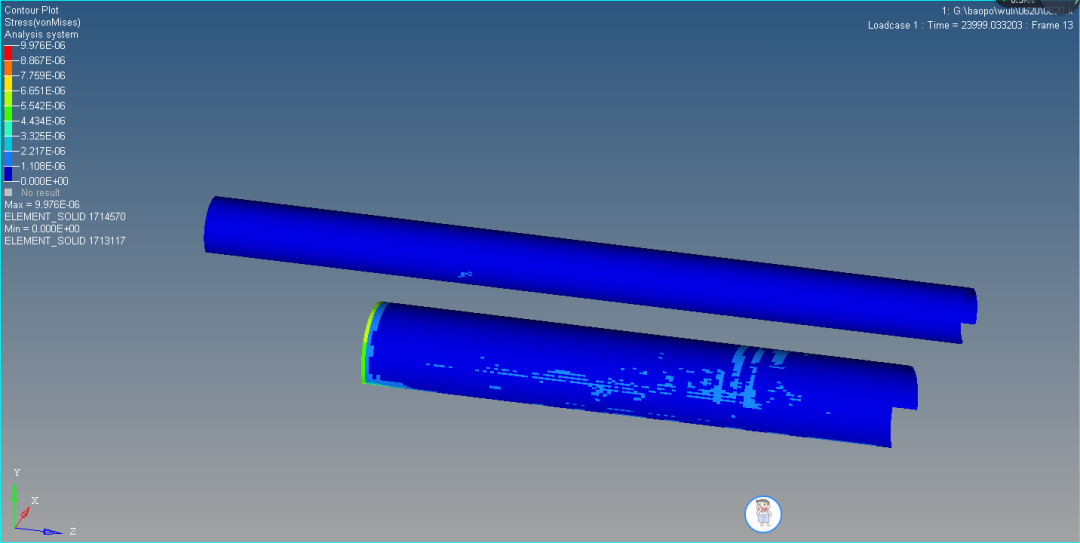

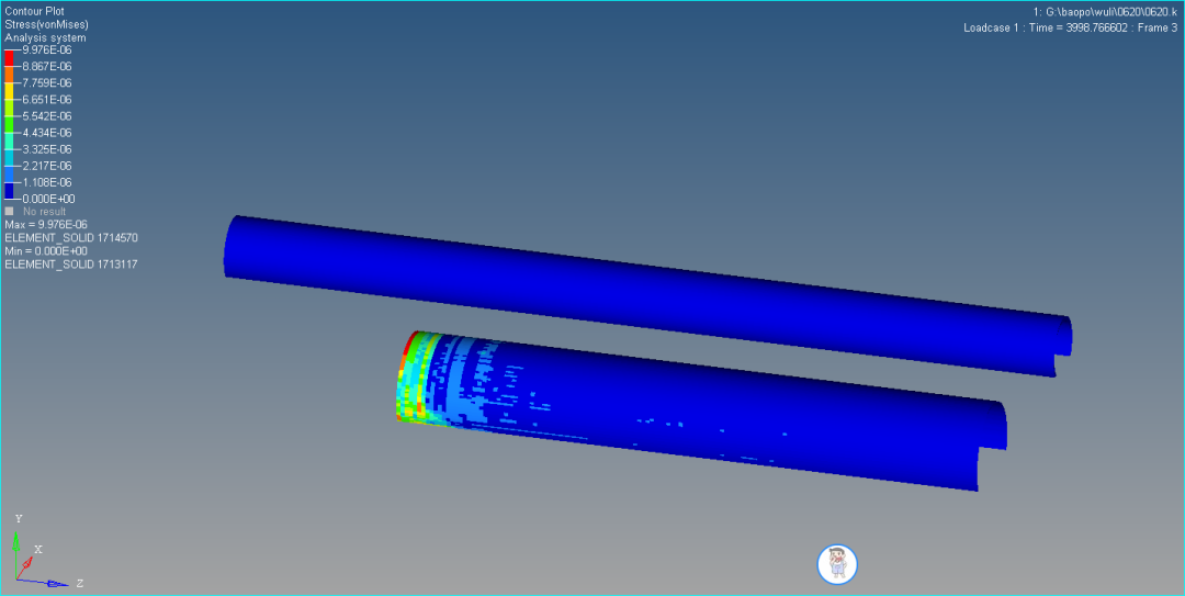

2.2 不同时刻衬砌应力云图
基于LS-DYNA的临近隧道爆破开挖模拟建模分析 附LS-DYNA自定义本构子程序基本流程下载的图8
基于LS-DYNA的临近隧道爆破开挖模拟建模分析 附LS-DYNA自定义本构子程序基本流程下载的图9
基于LS-DYNA的临近隧道爆破开挖模拟建模分析 附LS-DYNA自定义本构子程序基本流程下载的图10
基于LS-DYNA的临近隧道爆破开挖模拟建模分析 附LS-DYNA自定义本构子程序基本流程下载的图11
基于LS-DYNA的临近隧道爆破开挖模拟建模分析 附LS-DYNA自定义本构子程序基本流程下载的图12
基于LS-DYNA的临近隧道爆破开挖模拟建模分析 附LS-DYNA自定义本构子程序基本流程下载的图13
