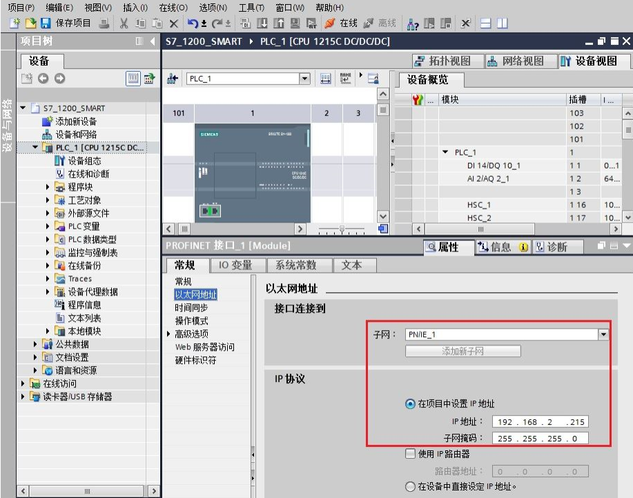

1使用TIAV16 软件新建一个项目,添加1个S7-1200站点并为其分配网络和IP地址,如图1-1所示。
西门子PLC通信200smart与1200PLCS7通信的图3  图1-1博图软件中添加S7-1200站点

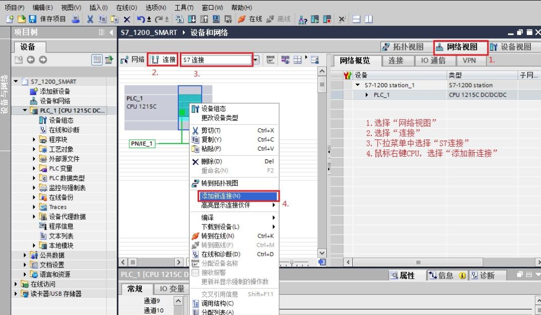

2.TIA V16软件的网络视图中为S7-1200CPU 添加一个新连接,如图1-2所示:
西门子PLC通信200smart与1200PLCS7通信的图4  图1-2S7-1200添加新连接

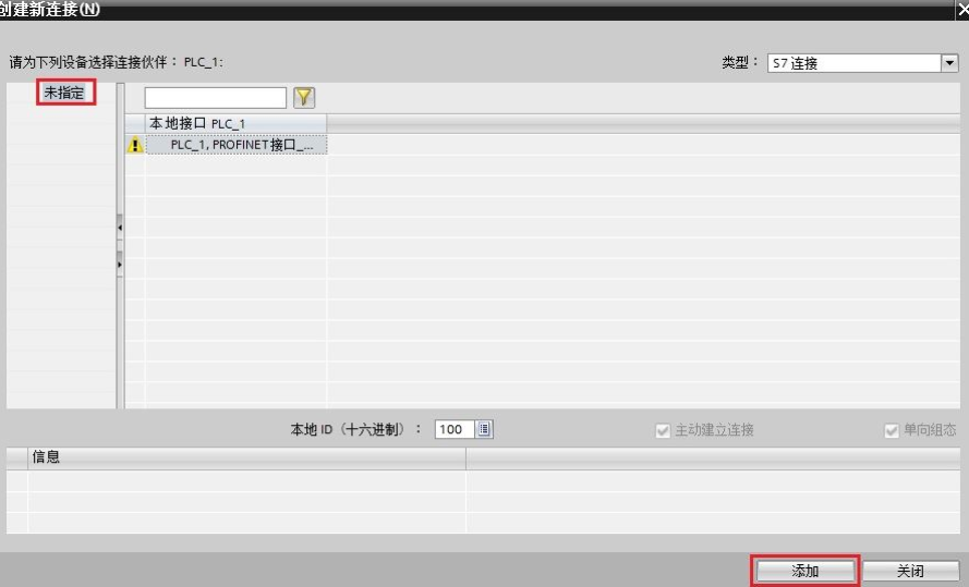

在弹出"创建新连接"对话框中选择"未指定",然后点击"添加"按钮,添加新连接,如图1-3所示。
西门子PLC通信200smart与1200PLCS7通信的图5 图1-3选择未指定连接

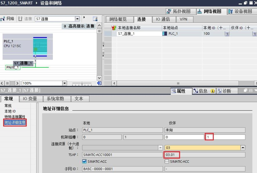

需要为新创建的连接指定连接伙伴方的IP地址和TSAP,设置方法如图1-4,图1-5所示。
注意:S7-200SMART 侧的TSAP只能设置为03.00或者03.01。
西门子PLC通信200smart与1200PLCS7通信的图6 图1-4设置连接伙伴方IP地址
西门子PLC通信200smart与1200PLCS7通信的图7 图1-5设置连接伙伴方TSAP地址

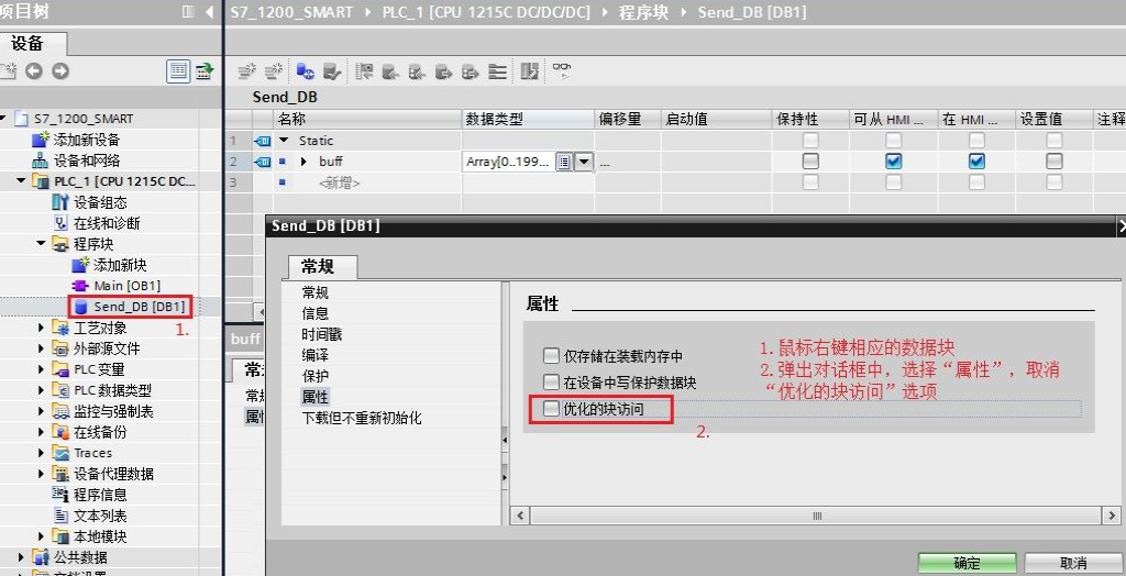

1.创建发送数据块DB1(接收区数据块DB2类似),数据块定义为200个字节的数组且数据块的属性中需要取消"优化的块访问"选项,如图1-6所示。
西门子PLC通信200smart与1200PLCS7通信的图10 图1-6创建数据块并取消优化访问

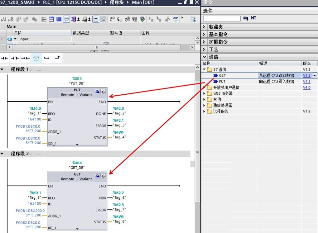

2.发送数据块与接收数据块创建完成后,即可在OB1中调用PUT/GET指令,进行S7通信了,如图1-7所示。
西门子PLC通信200smart与1200PLCS7通信的图11 图1-7调用PUT/GET指令
表1.PUT指令参数说明
CALL “PUT”
, %DB3
//调用 PUT,使用背景DB块:DB3
REQ
:=%M0.0
//上升沿触发程序块的调用
ID
:=W#16#0100
//连接号,要与连接配置中一致,创建连接时的连接号,见图1.标记7
DONE
:=%M2.0
// 为1时,发送完成
ERROR
:=%M2.1
// 为1时,有故障发生
STATUS
:=%MW4
// 状态代码
ADDR_1
:=P#DB1.DBX0.0 BYTE 200
// 发送到通信伙伴数据区的地址,对应S7-200 SMART VB0-VB199
SD_1
// 本地发送数据区
表2.GET指令参数说明
CALL “GET”
, %DB4
//调用 GET,使用背景DB块:DB4
REQ
:=%M0.1
//系统时钟 2秒脉冲
ID
:=W#16#0100
NDR
:=%M2.2
//为1时,接收到新数据
ERROR
:=%M2.3
//为1时,有故障发生
STATUS
:=%MW6
//状态代码
ADDR_1
:=P#DB1.DBX200.0 BYTE 200
//从通信伙伴数据区读取数据的地址,对应S7-200 SMART VB200-VB399
RD_1
:=P#DB2.DBX0.0 BYTE 200
//本地接收数据地址

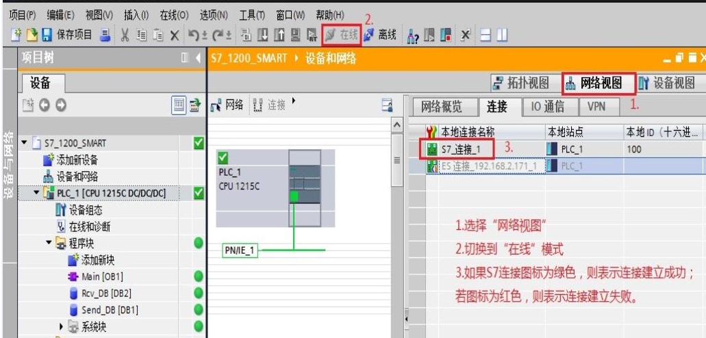

1.连接状态监控
S7连接成功的建立是调用PUT/GET指令的基础,S7连接成功建立后,方能正确执行PUT/GET指令。
在TIA软件的网络视图中,将软件切换到在线模式,可以监控S7连接状态,如图1-8所示。
西门子PLC通信200smart与1200PLCS7通信的图14 图1-8监控S7连接状态
S7连接成功建立后,S7-1200触发PUT/GET指令,通过TIA软件监控表和STEP7 Micro/WIN SMART 软件的状态表,可以监控数据通信是否正常。
