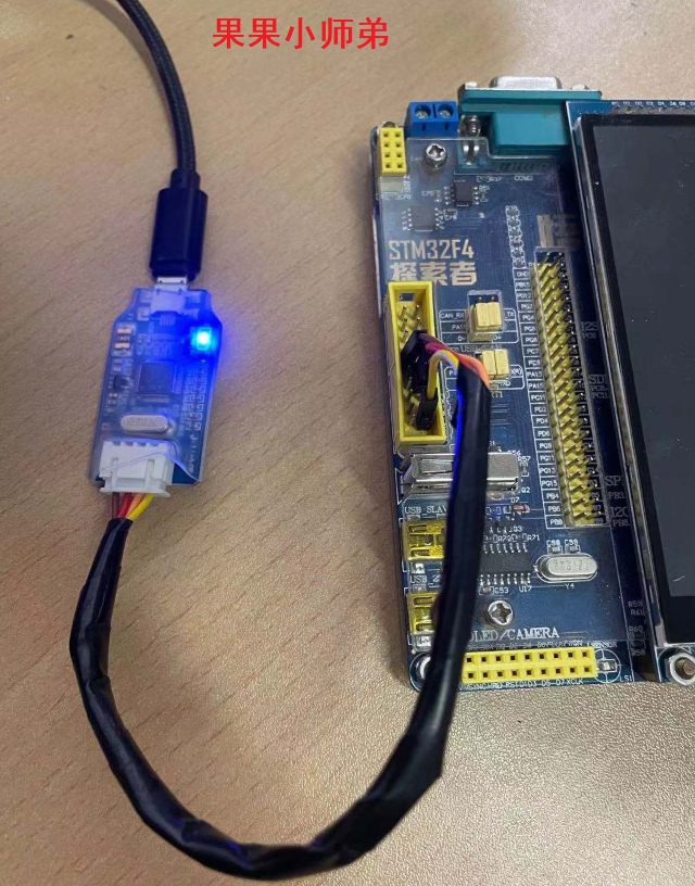

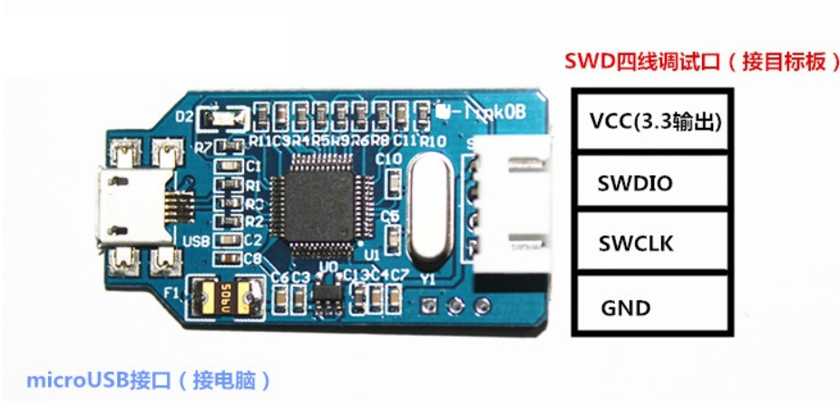

1、JLink仿真调试器
下载器五花八门,但是我只用JLink,小巧方便携带。对于单片机开发者一般所用的下载器基本就是JLink和ST-Link。这两者功能差不多,JLink是SEEGER公司的,ST-Link是ST公司的,而且只支持ST系列的芯片。只用JLink下载器调试,原因就是这玩意体积小,只有四根线,用起来太方便了,YYDS!
干货|手把手教你把JLink变成串口调试助手的图1
J-Link OB ARM 仿真调试器

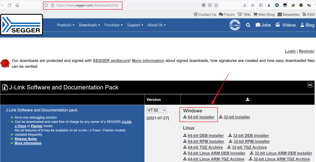

2、安装JLink驱动
下载链接:https://www.segger.com/downloads/jlink/。买回来JLink驱动后,一般卖家都会提供JLink的驱动程序,驱动安装完成后就可以下载调试程序了。
干货|手把手教你把JLink变成串口调试助手的图2

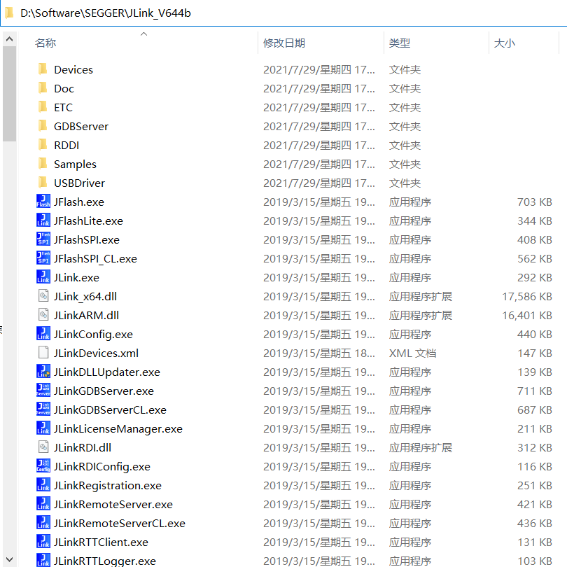

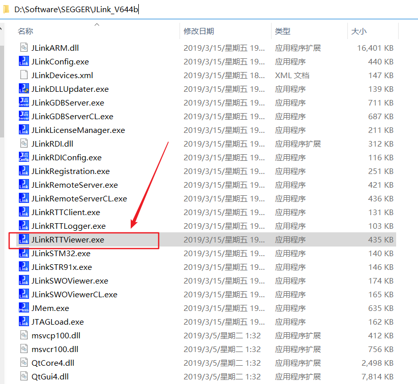

当然我们现在要使用JLink的RTT功能(实时传输Real Time Transfer,可不是RT-Thread操作系统啊干货|手把手教你把JLink变成串口调试助手的图3),就需要在官网下载完整的Jlink包,最新版本的是V7.52版本的,当然别的版本也可以。下载完成后直接安装可以了。安装完成后你会在你的安装目录下看到如下内容:
干货|手把手教你把JLink变成串口调试助手的图4
JLink安装目录

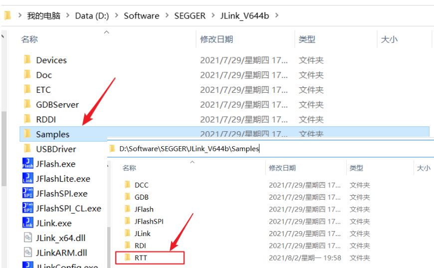

3、移植RTT
安装完成就好办了,RTT源码包就在我们刚刚安装的JLINK驱动的目录里面。我的目录是:D:\Software\SEGGER\JLink_V644b\Samples\RTT
干货|手把手教你把JLink变成串口调试助手的图5
解压后具体的目录是:D:\Software\SEGGER\JLink_V644b\Samples\RTT\SEGGER_RTT_V644b\RTT
干货|手把手教你把JLink变成串口调试助手的图6

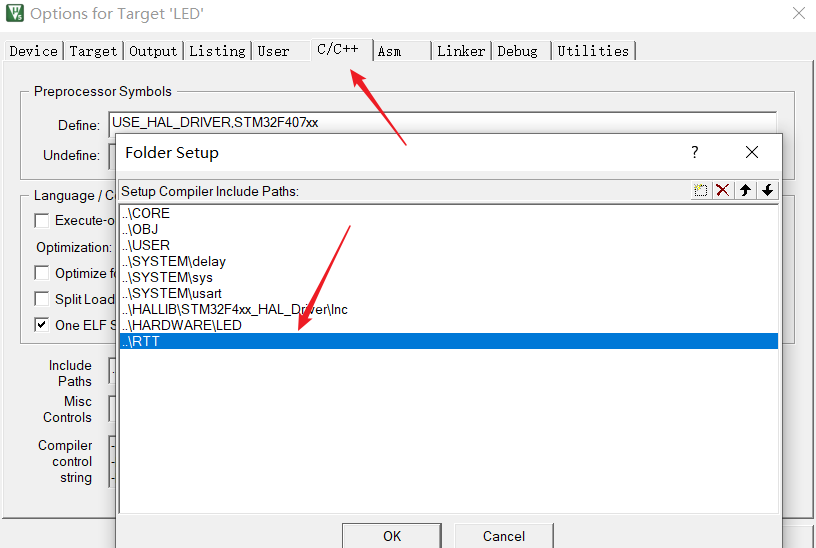

当然还要记得添加RTT的头文件路径
干货|手把手教你把JLink变成串口调试助手的图10
到这里基本就移植成功了,是不是很简单,就是把RTT的源码添加到工程中即可,完全不需要修改别的什么操作。

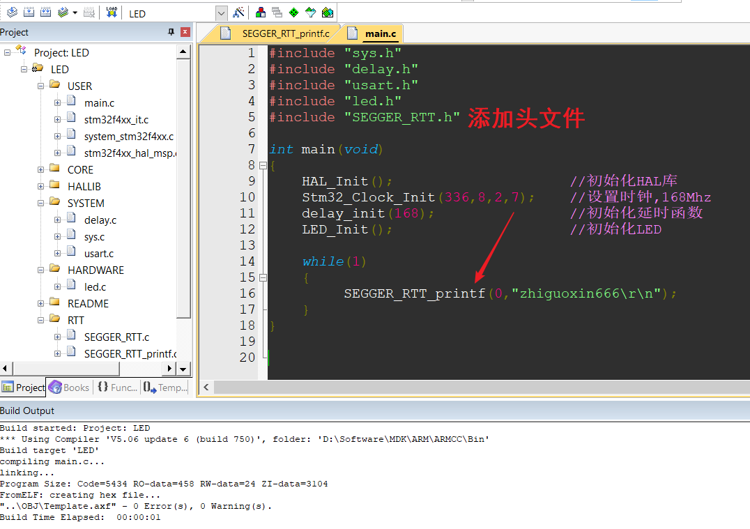

4、RTT打印输出
接下来就可以打印输出了。
#include "sys.h"
#include "delay.h"
#include "usart.h"
#include "led.h"
#include "SEGGER_RTT.h"
int main(void)
    HAL_Init();                     //初始化HAL库
    Stm32_Clock_Init(336,8,2,7);   //设置时钟,168Mhz
 delay_init(168);                //初始化延时函数
 LED_Init();      //初始化LED
 while(1)
         SEGGER_RTT_printf(0,"zhiguoxin666\r\n");
干货|手把手教你把JLink变成串口调试助手的图11
编译没有错误之后连接好下载器
干货|手把手教你把JLink变成串口调试助手的图12
连接好硬件
干货|手把手教你把JLink变成串口调试助手的图13

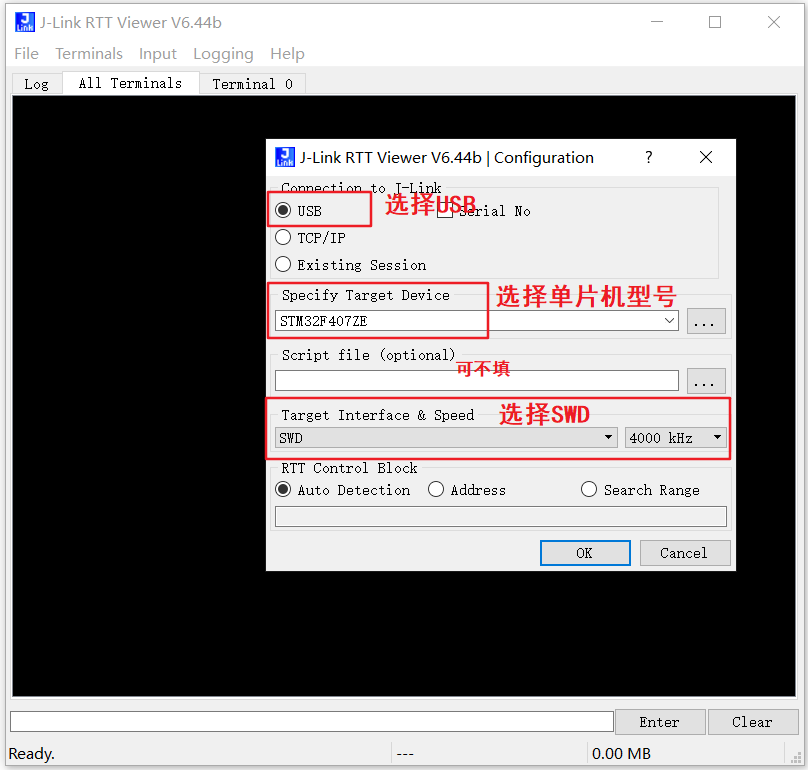

配置为SW模式

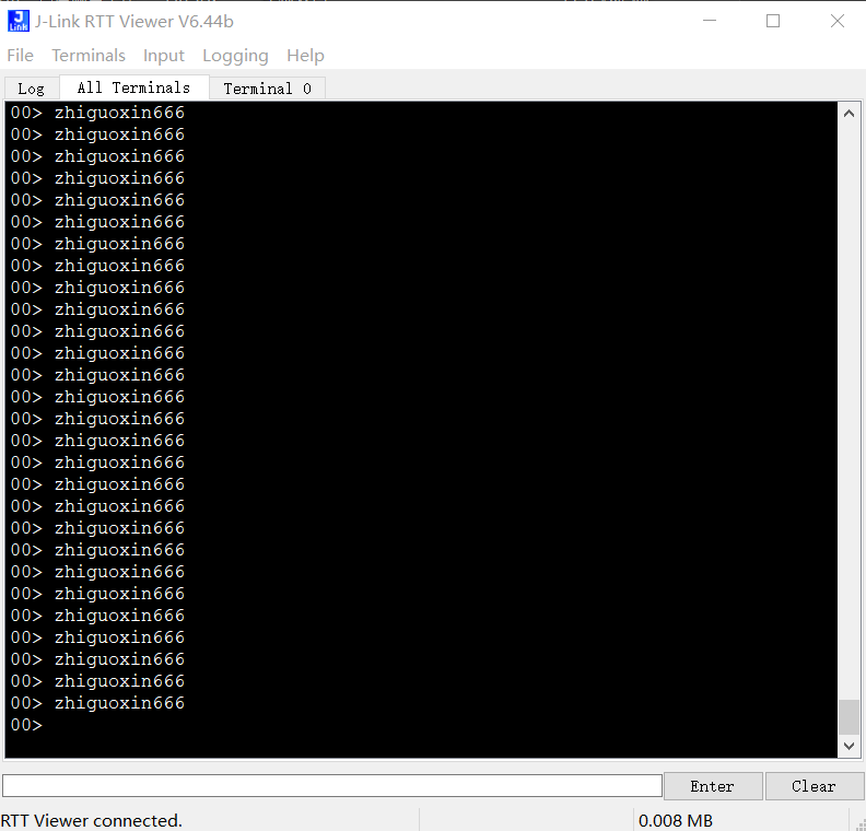

之后打开JLink安装目录下的JLinkRTTViewer.exe
干货|手把手教你把JLink变成串口调试助手的图14
按照如下配置
干货|手把手教你把JLink变成串口调试助手的图15
将代码下载到单片机中就可以看到已经完美的打印了。
干货|手把手教你把JLink变成串口调试助手的图16

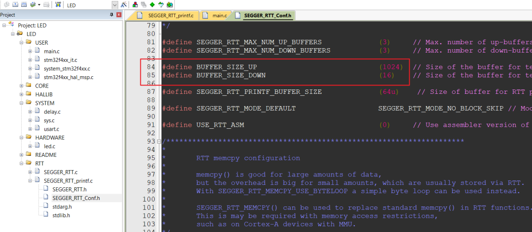

5、RTT的使用技巧
1、RTT缓冲大小
有时候我们发现我们的信息不能完全的打印出来,可能是因为缓冲不够,默认缓冲区大小事1K字节,如果不够可以改大一点。
干货|手把手教你把JLink变成串口调试助手的图17
默认1024字节

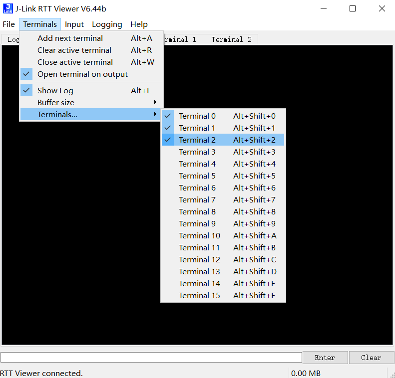

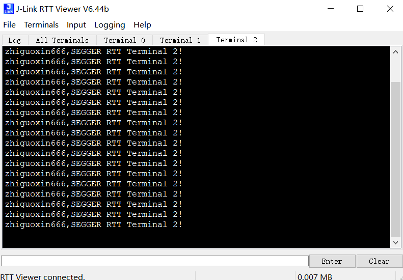

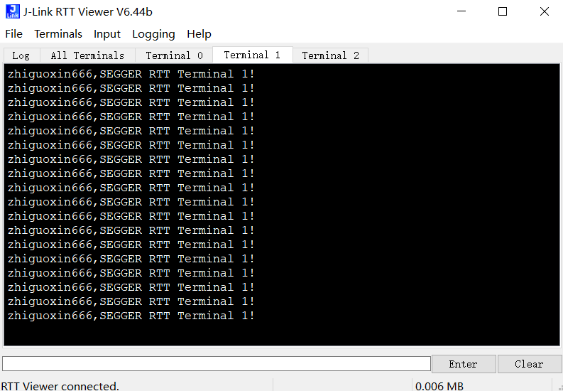

2、多虚拟端口使用
RTT支持向不同的虚拟端口中打印信息,使用方法如下。
首先在RTT Viewer软件中分别打开三个虚拟端口:
干货|手把手教你把JLink变成串口调试助手的图18
编写代码
while(1)
 SEGGER_RTT_SetTerminal(0);
 SEGGER_RTT_printf(0,"zhiguoxin666,SEGGER RTT Terminal 0!\r\n");
 SEGGER_RTT_SetTerminal(1);
 SEGGER_RTT_printf(0,"zhiguoxin666,SEGGER RTT Terminal 1!\r\n");
 SEGGER_RTT_SetTerminal(2);
 SEGGER_RTT_printf(0,"zhiguoxin666,SEGGER RTT Terminal 2!\r\n");
 delay_ms(1000);
编译、链接、下载,观察现象:
窗口0
干货|手把手教你把JLink变成串口调试助手的图19
窗口1
干货|手把手教你把JLink变成串口调试助手的图20
窗口2

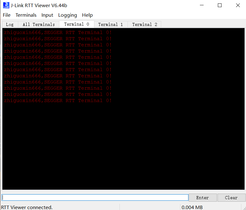

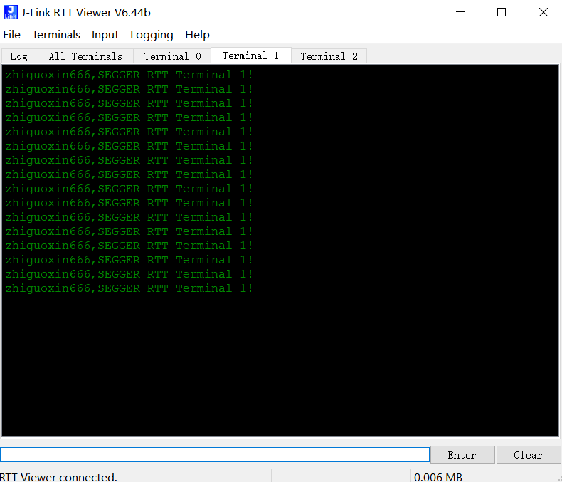

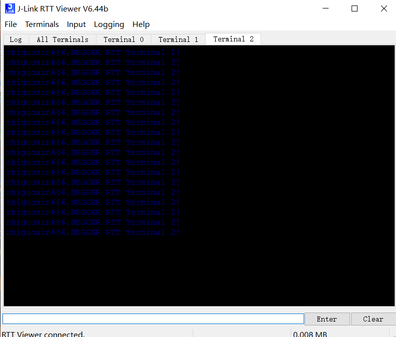

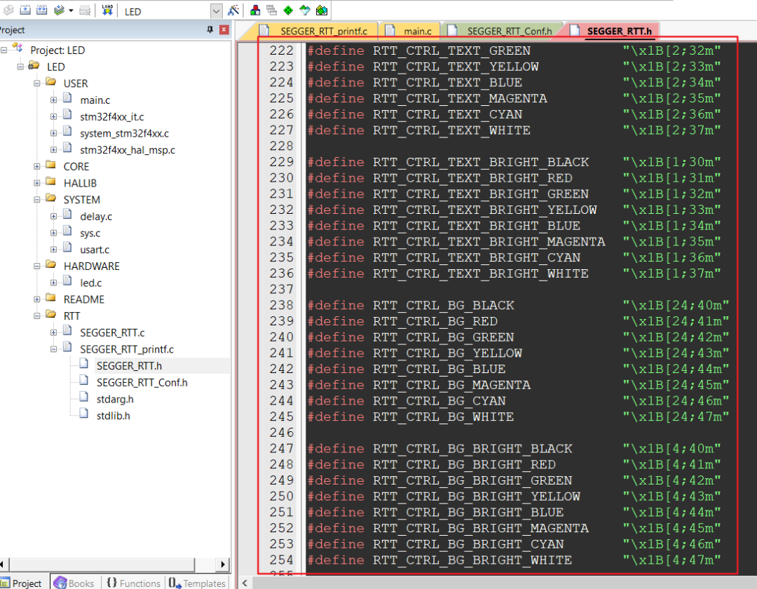

3、修改打印字符颜色
RTT支持不同颜色的字符显示。
干货|手把手教你把JLink变成串口调试助手的图21
时用时在字符串前面加上对应颜色的宏定义就可以了。
while(1)
 SEGGER_RTT_printf(0,RTT_CTRL_TEXT_RED"zhiguoxin666,SEGGER RTT Terminal 0!\r\n");
 SEGGER_RTT_printf(0,RTT_CTRL_TEXT_GREEN"zhiguoxin666,SEGGER RTT Terminal 1!\r\n");
 SEGGER_RTT_printf(0,RTT_CTRL_TEXT_BLUE"zhiguoxin666,SEGGER RTT Terminal 2!\r\n");
 delay_ms(1000);
编译、链接、下载,观察现象:
干货|手把手教你把JLink变成串口调试助手的图22
红色
干货|手把手教你把JLink变成串口调试助手的图23
绿色
干货|手把手教你把JLink变成串口调试助手的图24
蓝色

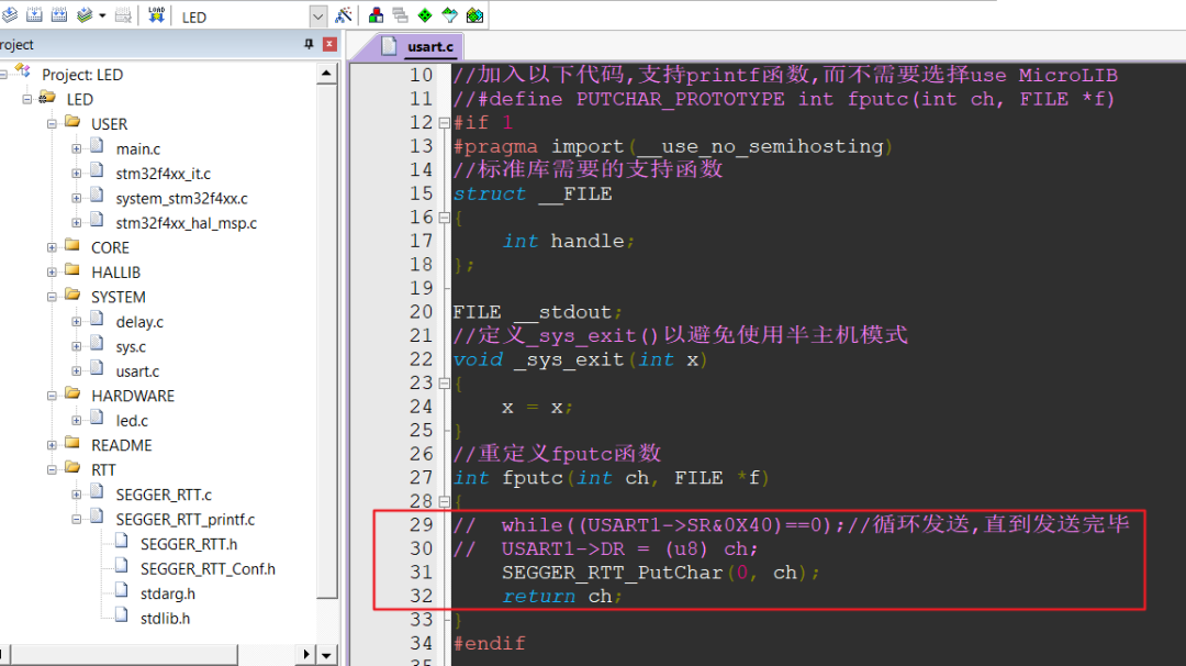

4、使用printf重定向
项目中使用printf的地方非常多,如果可以直接修改printf重定向到RTT组件,则会非常方便。使用的方法是直接使用RTT提供的API实现fputc。
干货|手把手教你把JLink变成串口调试助手的图25
原子的例程
重定义fputc函数
//重定义fputc函数
int fputc(int ch, FILE *f)
    SEGGER_RTT_PutChar(0, ch);
 return ch;

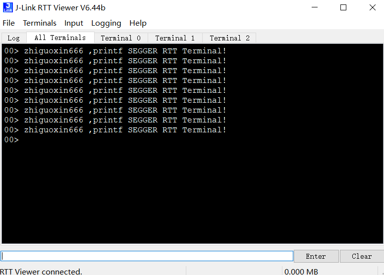

替换之前的代码:
while(1)
 printf("zhiguoxin666 ,printf SEGGER RTT Terminal!\r\n");
 delay_ms(1000);
编译、链接、下载
干货|手把手教你把JLink变成串口调试助手的图26
