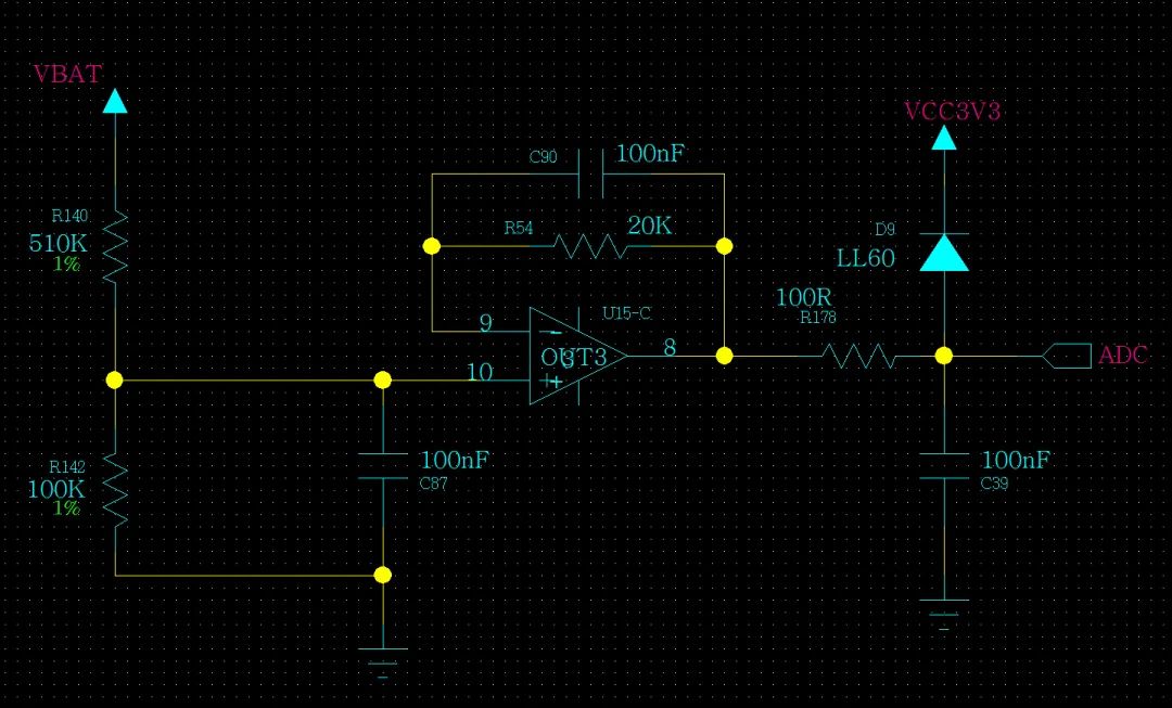

如上图,经常见到很多原理图中用到这个电路。以前不懂这电路干什么用的,看它像比例放大电路,但是又不是。后来接触得多了,又听人家说得多了,加上多次查看资料,对这个电路有了一定的理解。
理解电路
这是一个电压跟随器。电电压跟随器具有高输入电阻、低输出电阻的特点。极端一点理解的话,当输入阻抗很高时,就相当于对前级电路开路,当输出阻抗很低时,对后级电路就相当于一个恒压源,即输出电压不受后级电路阻抗影响。一个对前级电路相当于开路,输出电压又不受后级阻抗影响的电路当然具备隔离作用,即使前、后级电路之间互不影响。而隔离作用就是将负载对输入端的影响隔离掉。电压跟随器是增益等于1的电路,其输出电压跟随输入电压。
实例解读
以上的例子为什么要用这个电压跟随器电路?由图可知,电路上主要是采取电压,用两个电阻做分压,再经过电压跟随器输出给单片机的ADC,完成电压采样。如果不用电压跟随器,采样的电压直接接到ADC上,有什么问题呢?问题是这样的,单片机的ADC有一个输入阻抗,和外面的采样电阻并联后,采样阻值发生变化,采样电压也发生变化,从而使单片机采集到的数值和理论计算数值不一样,产生误差。如果单片机的ADC输入阻抗比外面的采样电阻大很多,那误差不会很大。但是如单片机的ADC输入阻抗和外面的采样电阻相差不大,那么产生的误差就比较大了。所以,以前还不会使用电压跟随器时,经常听到软件工程师反映,为什么软件采到的电池电压和实际测量的电池电压不一样呀,误差有点大,原因就在这里。
