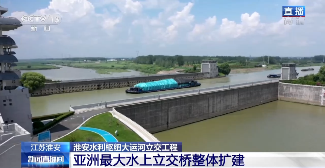

淮安水利枢纽是我国乃至亚洲规模最大的水上立交桥,两条河道在这里立体交会
水利要闻 | 亚洲最大水上立交工程整体扩建 泄洪通道增添航运功能的图2
这座桥上层纵向的这条水道就是京杭大运河,同时它也是南水北调东线一期工程的输水干渠,从长江引过来的江水就是从这里输往北方。在大运河的下一层流淌的就是淮河入海水道,这就好比是城市里的立交桥,车道与车道之间是互不干扰的,这两条河道也是如此,各行其道。

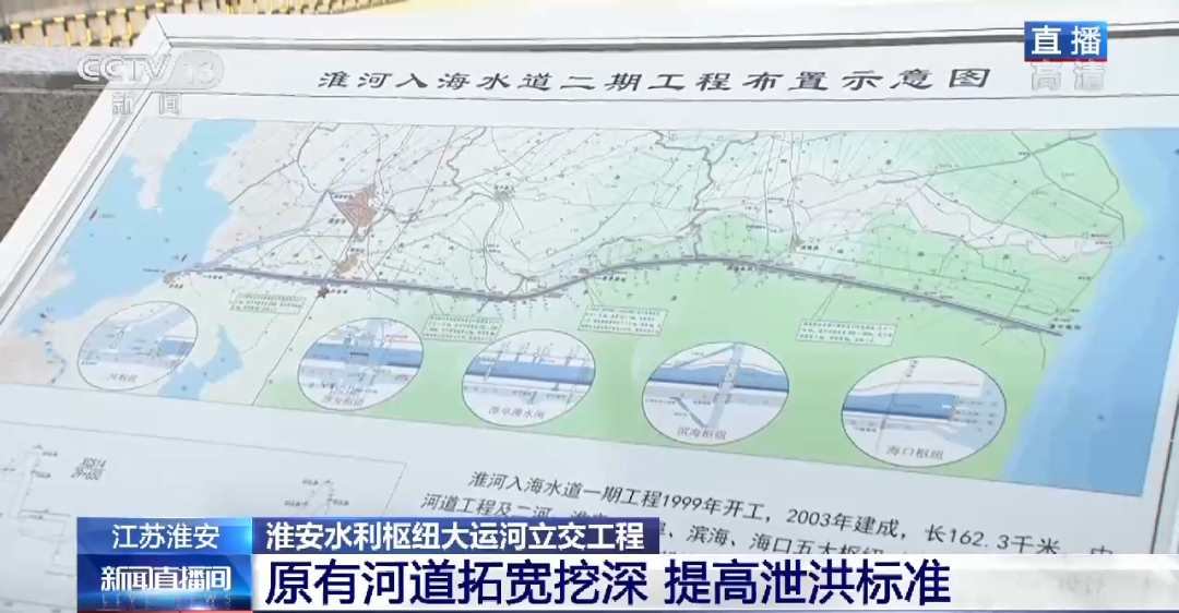

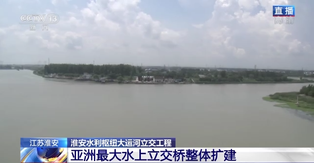

淮河入海水道二期工程其实就是把原有的这条入海水道拓宽、深挖,相当于把车道拓宽,把两车道变六车道。通过这张图可以看到,从洪泽湖往东流向黄海的这条水道就是淮河入海水道,全长160多公里。
建这样一个大规模的工程,会不会影响在它上一层的大运河的输水和航运?并不会。工程建设到一定程度的时候,施工单位将会把大运河这一段暂时封闭起来,然后开挖一条临时导流河,输水和航运从临时的导流河通过。等二期完工以后,再恢复原有大运河水道输水和航运,所以说不会影响到大运河正常的运行。

通过这张图可以看到,红色标记的位置就是张家河闸站,再往下游50公里,就是淮河一期工程的入海口。
