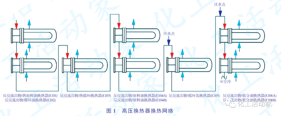

高压换热器E101、E102、E103、E104A/B、E105、E106A/B串联连接,反应产物自E106A上半管程流入,流入温度为230℃,从E106B下半管程流出,流出温度为160℃。壳程为低分油,逆向进行换热,E106B壳程进口温度为50℃,E106A壳程出口温度为198℃。换热网络见图1。
加氢装置高压换热器开裂原因分析及预防和解决对策的图1
E106A管程操作压力为16.41MPa,壳程操作压力为1.90MPa,操作压差为14.51MPa。
为防止高压换热器铵盐析出,在E105(反应流出物/循环氢换热器)前、E106前、A101(空气冷却器)前设置注水点,当反应产物流经换热器后换热效率下降或者压降过大时,通过采用E106A前临时注水的方式对析出的NH4Cl进行冲洗,缓解压降并改善换热效率。注水方式均采用一股水直接注入系统的方式。

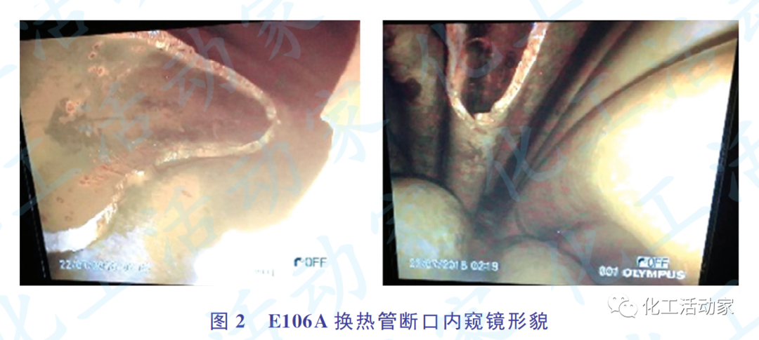

内窥镜检验
采用内窥镜对管束出现内漏的E106A内部进行检查,发现该管子距管板6.2m处内弯部位断裂(正处于U形弯部位),见图2。
加氢装置高压换热器开裂原因分析及预防和解决对策的图2
观察换热管断口,未发现管壁厚显著减薄,其中一侧断面较为规则,大致与换热管轴向呈一定夹角,近似垂直。

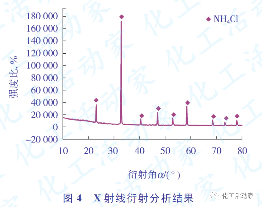

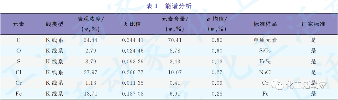

打开换热器发现,管口和管束内部附着白色结晶物。采用XRD和能谱对结晶物成分和各元素含量进行分析,图3和表1为能谱分析结果。由图3和表1可见,结晶物主要含有C、O、S、Cl,还含有少量的Fe和Cr。
加氢装置高压换热器开裂原因分析及预防和解决对策的图3
加氢装置高压换热器开裂原因分析及预防和解决对策的图4
在能谱分析确定好相应的元素含量后,采用XRD衍射分析来确定具体的物质构成,结果如图4所示。
加氢装置高压换热器开裂原因分析及预防和解决对策的图5
与标准谱图对比分析发现,白色结晶物主要为NH4Cl。

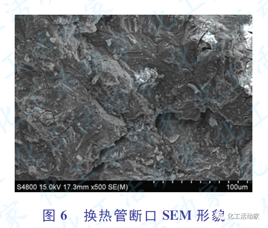

在断口上切取样品,采用扫描电镜进行观察(见图6)。
加氢装置高压换热器开裂原因分析及预防和解决对策的图8
微观断口可观察到大量的河流状花样、鱼骨状花样以及撕裂棱,且有可见的二次裂纹,这是管子中残余应力导致的。
