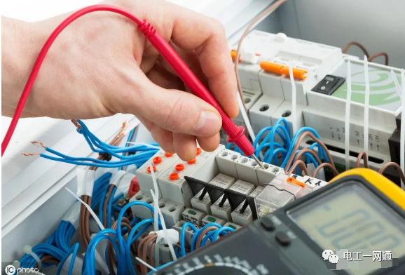

想要学电工,不会使用万用表可不行!
万用表作为电工电气常用的辅助维修工具,每个从业人员必须熟知使用方法,以及选择合适的仪表种类。

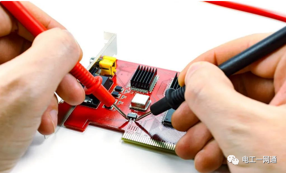

一、万用表的分类
目前市面上的万用表大致分为三种,第一种指针式万用表,也是最开始的一种万用表类型,表盘为指针式我们需要选择合适的档位,然后进行计算。第二类数字式,数字式万用表只要我们选择好档位,在测量过程中就会显示出数值,省去计算的过程。第三种钳形电流表,钳形电流表主要用于测量线路中的电流,因为电流表表头有互感器,能够准确测量出线路中经过的电流值。
想要学电工,不会使用万用表可不行!的图2
二、介绍完这三种万用表的类型,那么这三种万用表各有什么优缺点呢?
  1. 指针式万用表:优点比较耐用,内部原理简单,用电量少。缺点读数麻烦,量程选择不当会损坏表针。
  2. 数字式万用表:优点比较多,也是目前最常用的万用表类型。缺点是在测量电流时比较麻烦,内部结构复杂,如果损坏不易维修。
  3. 钳形电流表:优点是测量电流方便,缺点为不容易携带。

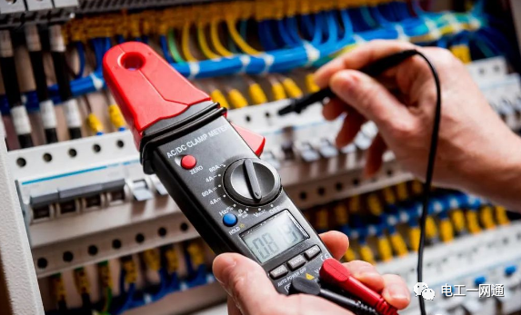

三、万用表的功能
  • 测量电压:万用表有直流电压档和交流电压档,我们在测量电压的时候一定要选择好档位,不确定电压时要把量程调整到最大进行测量;
  • 测量电流:万用表有直流电流档和交流电流档,使用普通万用表测量电流的时候,我们要注意插标笔的位置,不确定电流时也要把量程调整到最大进行测量,再调整为最佳档位;
  • 测量电阻:调整万用表档位至电阻档,然后并联在电阻上,就可以测量出待测电阻的阻值,机械表测量的时候,需要先调零;
  • 测量电容:万用表调整电容档,也就F档,并联在电容两端就可以测量出对应的电容数值;
  • 测量三极管:万用表中会有一个可插入孔,可以把三极管、二极管插入孔中进行测量;
  • 测量通断:万用表中有一个蜂鸣档,我们可以使用这个档位测量电路、熔断器、开关触点的好坏;

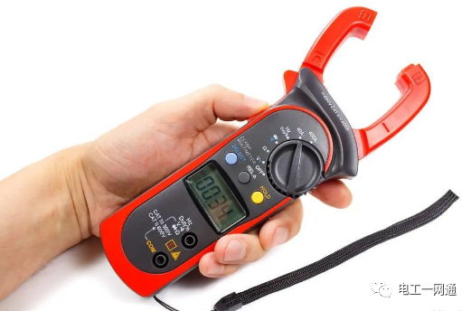

四、万用表的使用方法
  1. 测量电流时:测量电流时,我们需要把万用表黑表笔插入COM端,红表笔插入电流插孔,mA,A,使用普通万用表测量的时候,需要串联在线路中,不易时间过长,避免线路中电流过大,损坏万用表,建议直接使用钳形电流表测量;
  2. 测量电压时:测量电压时,我们需要把万用表黑表笔插入COM端,红表笔插入电压插孔,在不确定电压大小的情况下,先把档位调至最高档位,并联在待测电压上端,再初步精确,在测量直流电压时,注意电压正负极;
  3. 测量电阻时:测量电阻时,我们需要把万用表黑表笔插入COM端,红表笔插入电阻插孔,电阻测量之前,需要对万用表进行机械校零,减少误差,测量方法也是并联在待测电阻,读数的时候,数值乘以档位单位即可;
  4. 测量电容时:测量电容时,我们需要把万用表黑表笔插入COM端,红表笔插入电容插孔,档位调至F档,在测量电容之前,需要先对电容放电。
