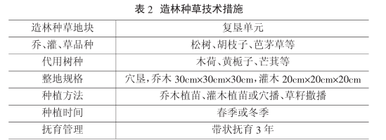

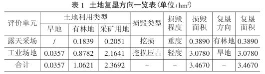

本矿山环境恢复治理与土地复垦方案责任范围为 3.467hm 2 ,分露天采场、工业场地 2 个单元。露天采场 0.3890hm 2 、工业场地3.0780hm 2 。根据土地适宜性评价分析,江西省庐山区福兴建材厂砖瓦用粘土矿项目区复垦方向如表 1。
某粘土矿矿山地质环境治理及土地复垦探讨的图15

在矿山开采结束后,露天采场基底标高在+61m,较为平整,面积为 0.2166hm 2 。只需用机械进行平整压实,平整按照东高西低,整体 1%的水利坡度倾斜进行平整,以利于雨季场地内汇水能较好地排出。露天采场基底的覆土采用堆积在排土场的剥离表土,采用1m 3 挖掘机开挖,自卸汽车运输,最大运距约 200m,用推土机摊铺,面状覆土厚度 40cm,覆土面积为 0.2166hm 2 ,然后翻耕平整后进行穴状整地、植被恢复。共需覆土 866.4m 3 。植被选择根据实地调查并结合当地的种植条件,乔木选择松树、灌木选择胡枝子、草籽选择芭茅草。露天采场基底复垦成乔灌草混交林,覆土面积为 0.2166hm 2 ,采用混合种植的方法,园坑穴种植乔木、灌木,面状撒播草籽,乔木园坑穴直径 30cm,坑深30cm;灌木园坑穴直径 20cm,坑深 20cm,乔灌木种植间距为 3m。乔木要求粗径大于 3cm(径粗指从地面往上 10cm 处粗度),苗高不低于 100cm,且顶芽饱满,无病虫危害和机械损伤;灌木要求粗径大于 1cm(径粗指从地面往上各分枝 5cm 处粗度),苗高不低于 50cm,根系完整,生长良好。栽植时做到根舒压实,上面增一层松土成龟背形。植被种植后应对其进行一定程度的施肥以保证植被的生长,施肥标准为 400kg/hm 2 。工程量:种植乔木 246 株、种植灌木 246 株、撒播草籽0.2166hm 2 、施肥 86.64kg。
