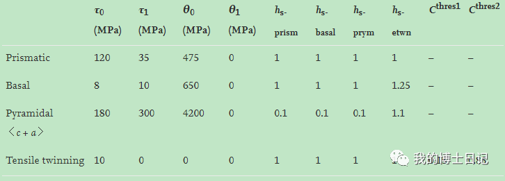

2,考虑IJP文章选择合理的材料参数,本案例共有3组滑移系(分别是Prismatic,Basal,Pyramidal 〈c + a〉,)+一个拉伸孪晶系统(拉伸孪晶系统
材料参数如图所示:

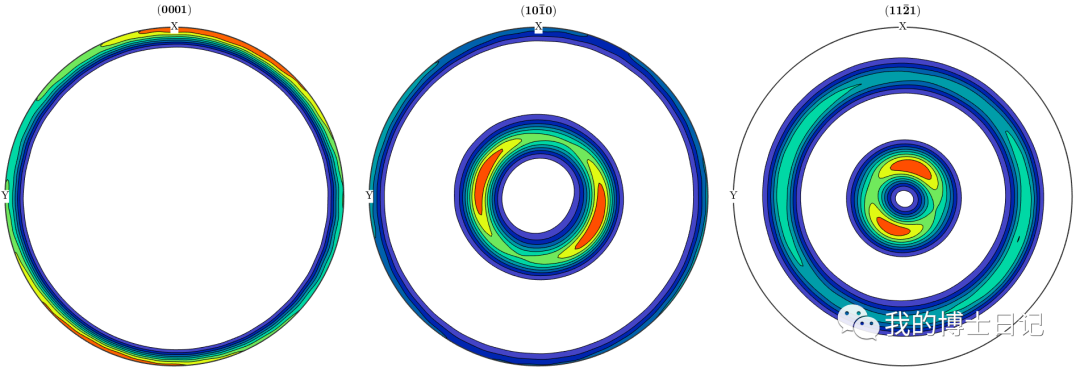

一,拉伸变形模拟(50%Z方向拉伸)(affine方法)
基于粘塑性自洽模型(VPSC)HCP(AZ31B)结构金属拉伸压缩过程中织构的演化与应力应变响应模拟的图2
晶粒初始取向分布
基于粘塑性自洽模型(VPSC)HCP(AZ31B)结构金属拉伸压缩过程中织构的演化与应力应变响应模拟的图3

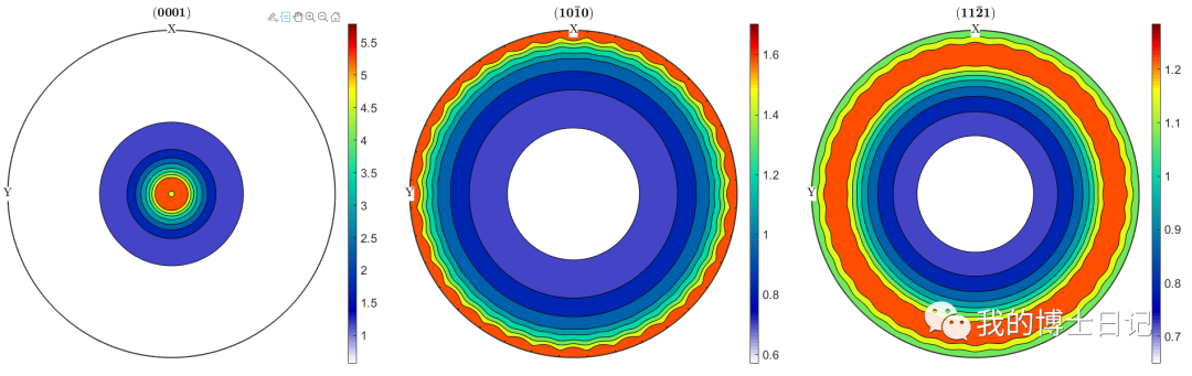

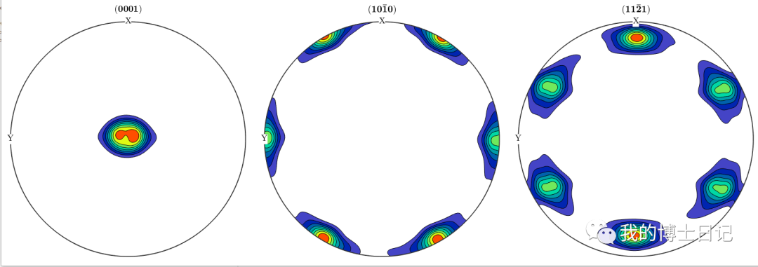

变形结束后晶体取向分布
基于粘塑性自洽模型(VPSC)HCP(AZ31B)结构金属拉伸压缩过程中织构的演化与应力应变响应模拟的图4

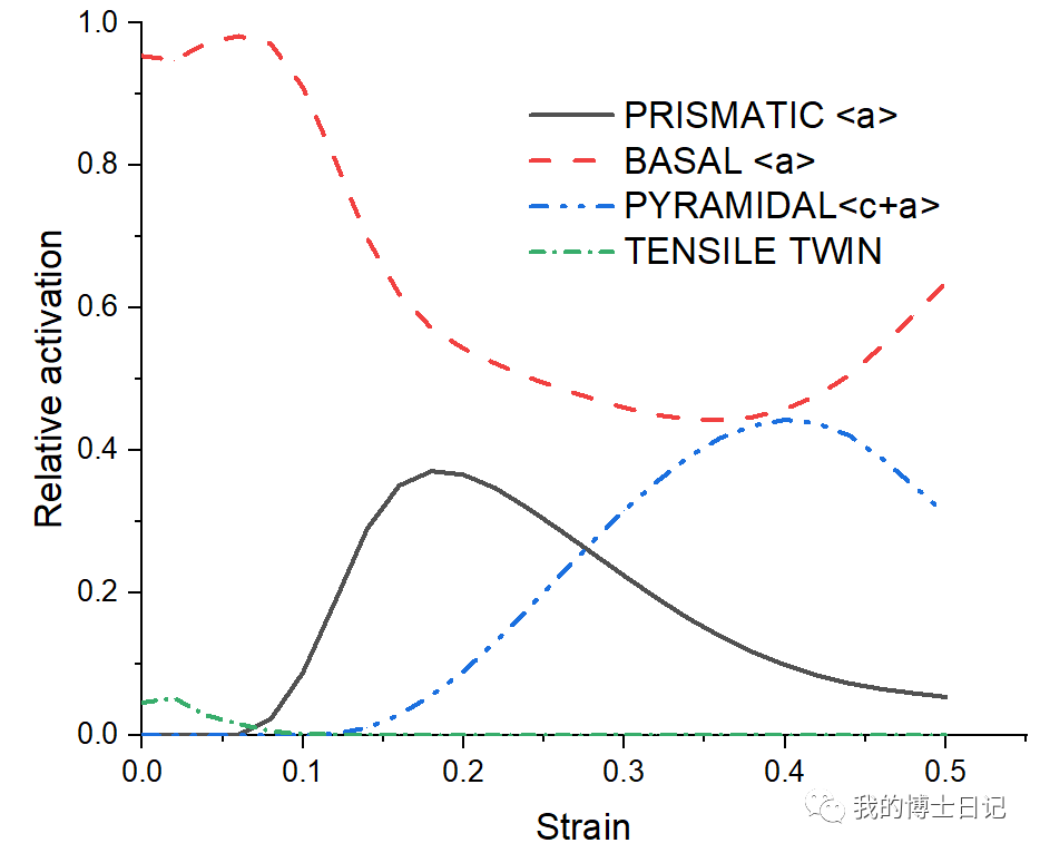

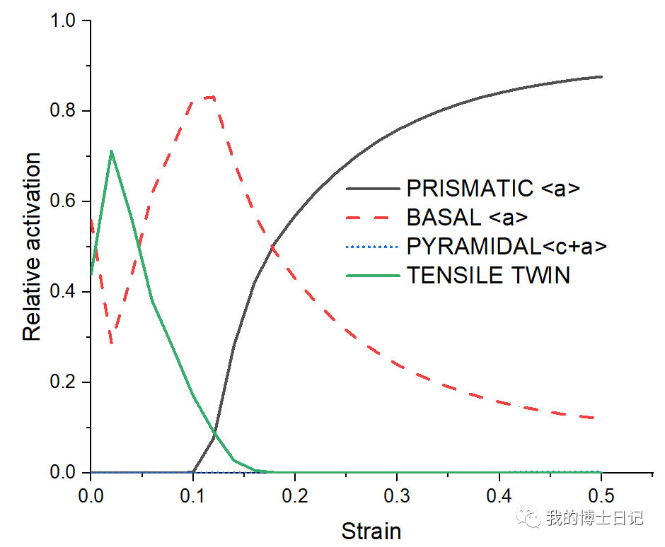

过程中滑移系开动情况

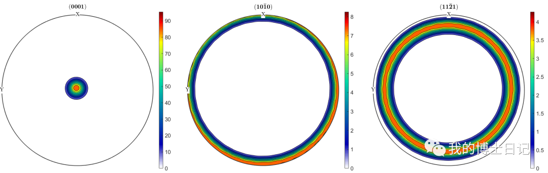

变形结束后晶体取向分布

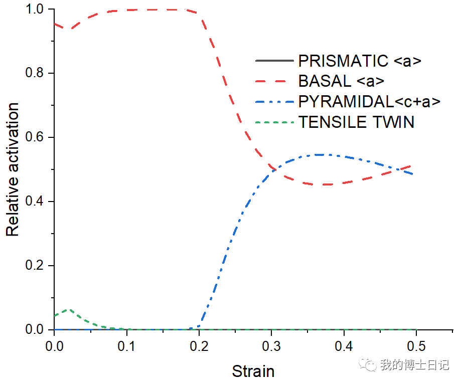

压缩过程中滑移系开动情况

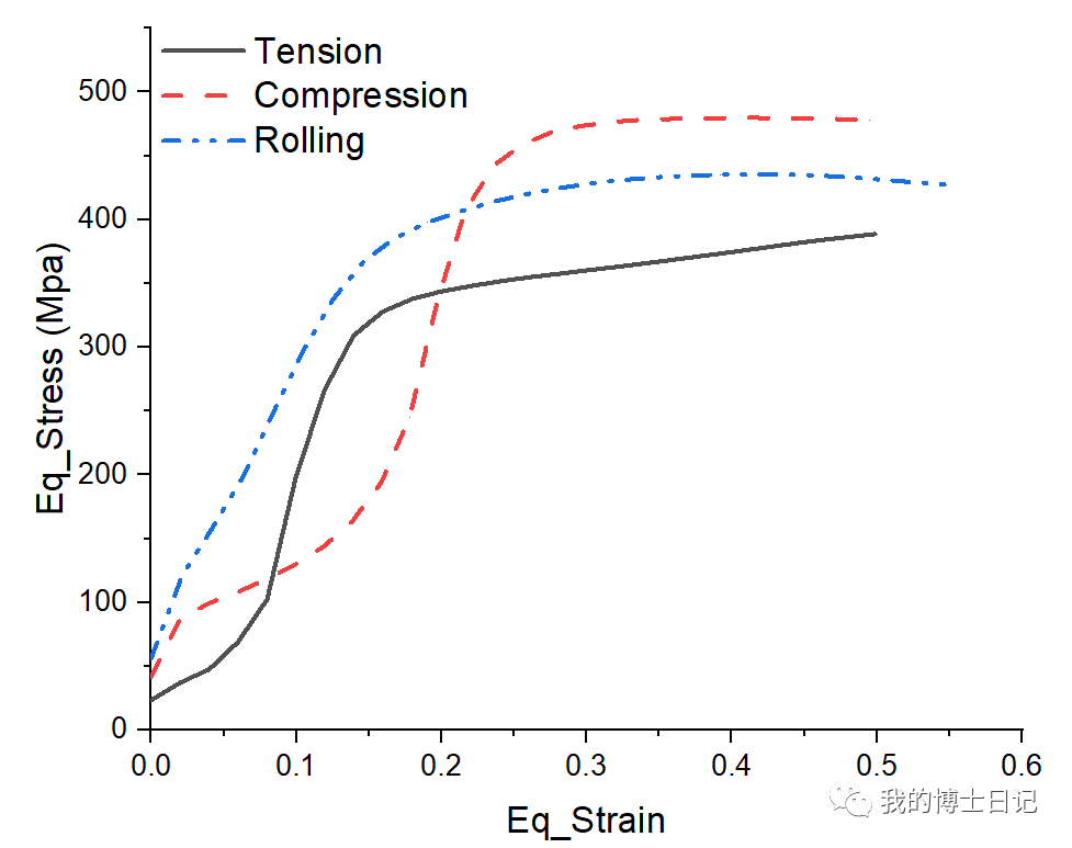

基于粘塑性自洽模型(VPSC)HCP(AZ31B)结构金属拉伸压缩过程中织构的演化与应力应变响应模拟的图11
变形过程中的等效应力应变响应
