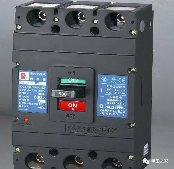

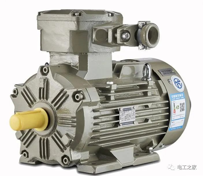

2022年9月6日 11:47200KW的用电设备,它的功率是非常大的,对于这么大的功率一般会采用以下几种启动方式,第一种是以前最常用的星三角降压启动的方式,现在的工程设备中大多都使用了软启动器或者变频器进行控制。即便是这样,它在启动时的电流还是非常大的,这时我们在选择这个设备的电源空开时就要对它的电流值进行慎重考虑了。
如果这个200KW电机的工作电压是用380V的话,那么一个千瓦大约有2A的电流,此时它的额定工作电流大约在400A左右,我们按照1.5到2.5倍的电流选择电源空开,此时我们选用630A的就可以了。如果用降压启动,在线路启动时断路器的热元件还处于没发热的状态,此时它是能够承受较大电流的,随着星三角降压启动的完成,电流就会达到电机额定电流的稳定状态,这时空开里的热元件也稳定了。我们选用630A电源空开就是线路达到稳态时,电源断路器能承受的最大630A的电流,它是空开的额定电流值,而200KW的电机它稳定的工作额定电流在400A左右,因此630A能够完全满足需要。现在很多电气拖动设备都采用了变频器进行控制,如果采用这种方式拖动电机,我认为电源空开还可以再降低一个等级,在这种情况下我们使用560A的电源空开也是可以的。
由于没有给出200KW的电机所用的额定电压是多少,我们可以假设以下,如果是高压大容量的电机,要是电机的额定工作电压是6000V的,此时我们就按八个千瓦是1A,我们可以按照I=700P/6000=25A的计算式得出了25安培的电流值;如果是3000V的高压大容量电机,那么就按四个千瓦是1A,我们可以按照I=700P/3000的计算式得出了47安培的电流值,因此如果使用的是高压电容量电机,这时我们所选用的电源开关的额定电流值可以使用更低一级的了,但是空开的额定工作电压就要提高许多倍
