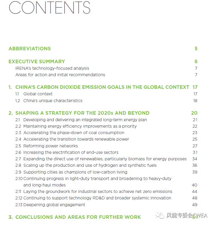

报告目录和部分图表
报告|IRENA:中国的碳中和之路展望及可再生能源的作用的图3
报告|IRENA:中国的碳中和之路展望及可再生能源的作用的图4
报告目录

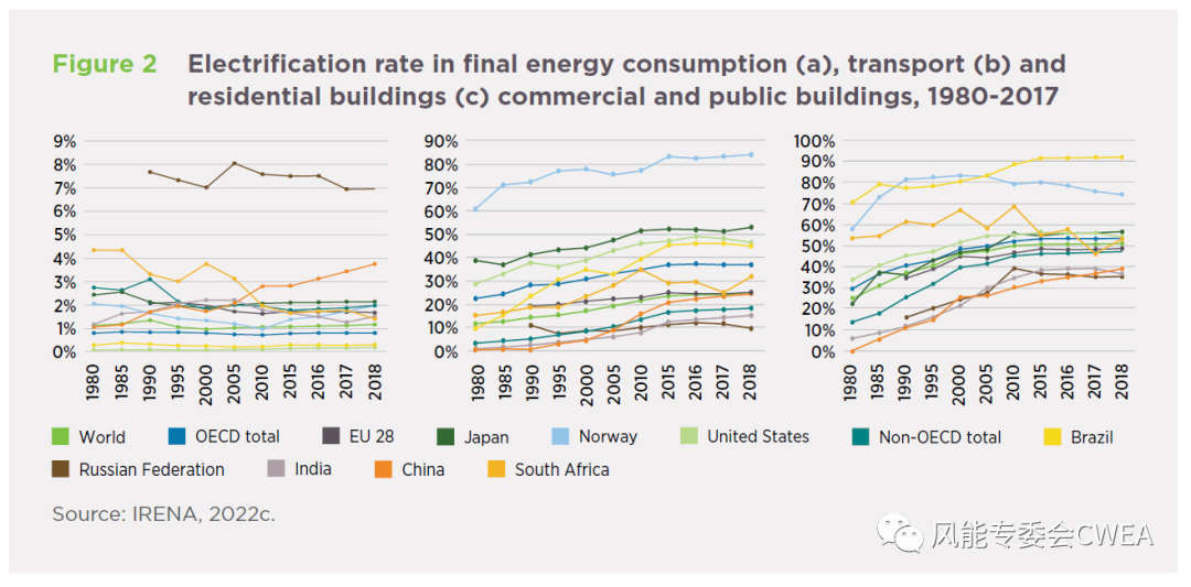

电气化:在中国,电气化和可再生能源的结合已经开始改变轻型道路运输和建筑等行业,预计将有助于大幅减少化石燃料能源生产带来的碳排放。在过去的几十年里,这两个领域的电气化意味着中国的总体电气化率超过了其他主要地区(见上图)。在这方面,交通领域的电气化是一个特别的亮点:虽然挪威是电动汽车市场增长的世界冠军,但中国在电动汽车的加速采用方面取得了进展,中国已占到全球乘用电动汽车销量的将近一半,更是占到全球电动巴士销量的近100%。中国可以继续将在北京和深圳等城市100%交通电气化目标方面的世界领先经验扩展到其他快速发展的城市地区。

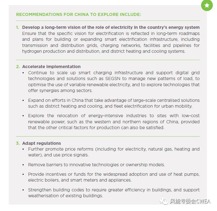

电气化,对中国探索的建议包括:
1、制定电力在国家能源系统中的作用的长期愿景
确保电气化的具体愿景反映在建设或扩展智能电气化基础设施的长期路线图和计划中,包括输配电网、充电网络、氢的生产和分配设施和管道,以及区域供热和制冷系统。
2. 加快实施:
• 继续扩大智能充电基础设施并支持数字电网技术和解决方案,例如 SEGSN(国家电网智能电动汽车到电网服务网络),以管理新的负荷模式,优化可变可再生电力的使用,并探索可提供部门间协同效应的技术。
• 扩大在中国利用大规模集中式解决方案的努力,例如区域供热和供冷,以及城市公共交通车队的电气化。
• 在满足其他关键生产要素的前提下,探索将能源密集型产业转移到可再生能源成本较低的地区,如西部和北部地区。
3. 调整法规
• 进一步推动价格改革(包括电力、天然气、供暖和供水),并使用价格信号。
• 消除创新技术或所有权模式的障碍。
• 为热泵、电力锅炉、智能电表和电器的广泛采用和使用提供补贴或资金。
• 加强建筑规范,要求提高建筑物的效率,并支持现有建筑物的耐候性。

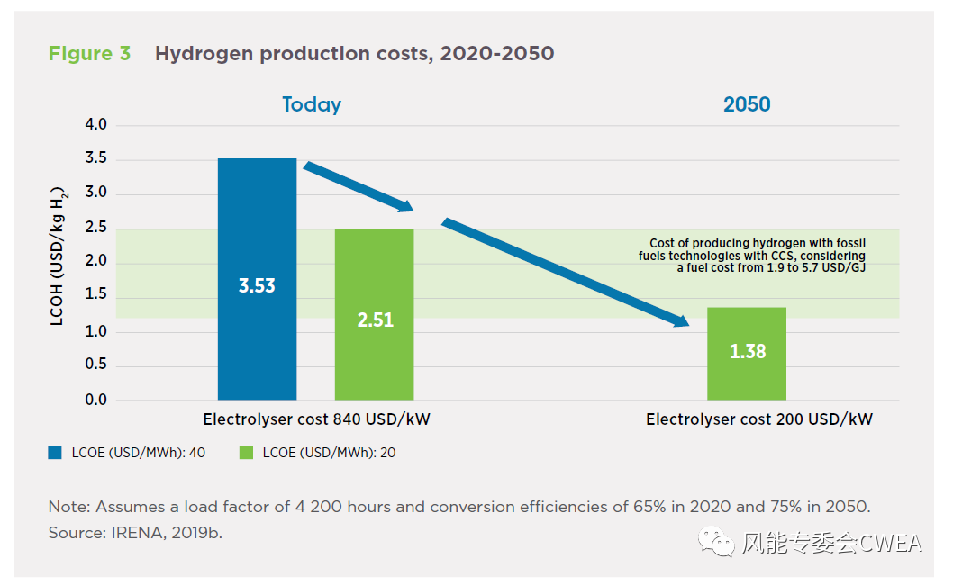

氢的生产成本

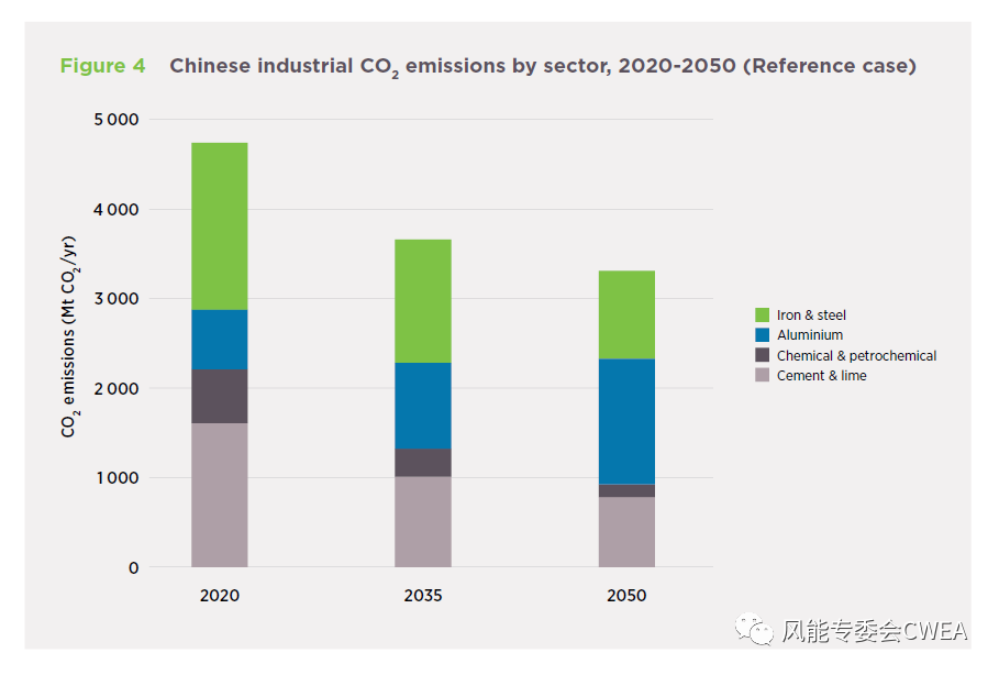

加强工业领域碳排放管理,图为钢铁、铝、化工以及水泥行业碳排放占比情况
