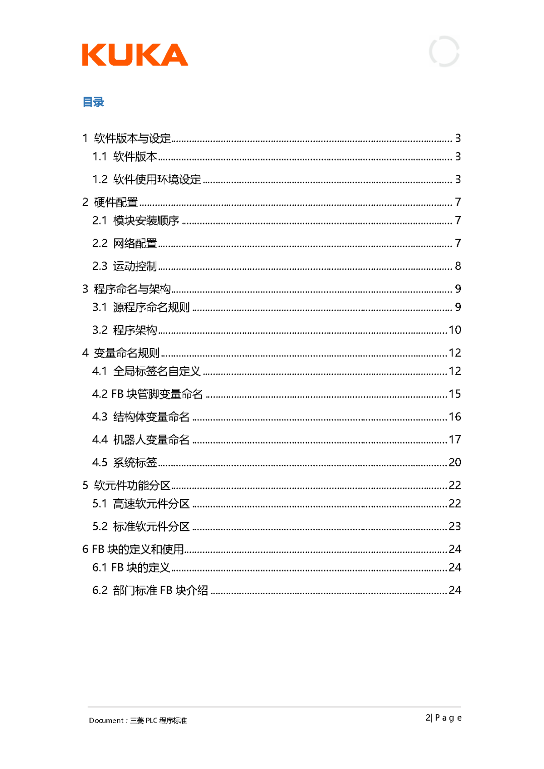

二、三菱GXWORK3编程标准 :KUKA版本
