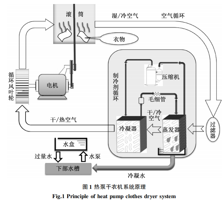

热泵干衣机利用热泵干燥原理将循环空气中的水分以冷却除湿的方式除去。 热泵干衣机系统如图 1 所示,主要包含两个循环系统:1)空气干燥循环系统;2)热泵循环系统。

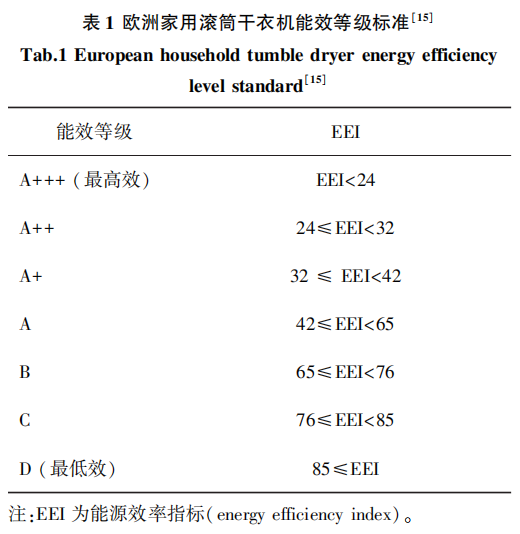

热泵干衣机能效不仅取决于热泵循环系统,同时也取决于滚筒电机和其他电子元器件。国家和国际标准明确了家用滚筒式干衣机性能测试方法。 基于国际标准,欧洲推出了家用滚筒式干衣机性能测试方法和家用滚筒式干衣机能效标识标准,其能效指标等级标准如表 1 所示。

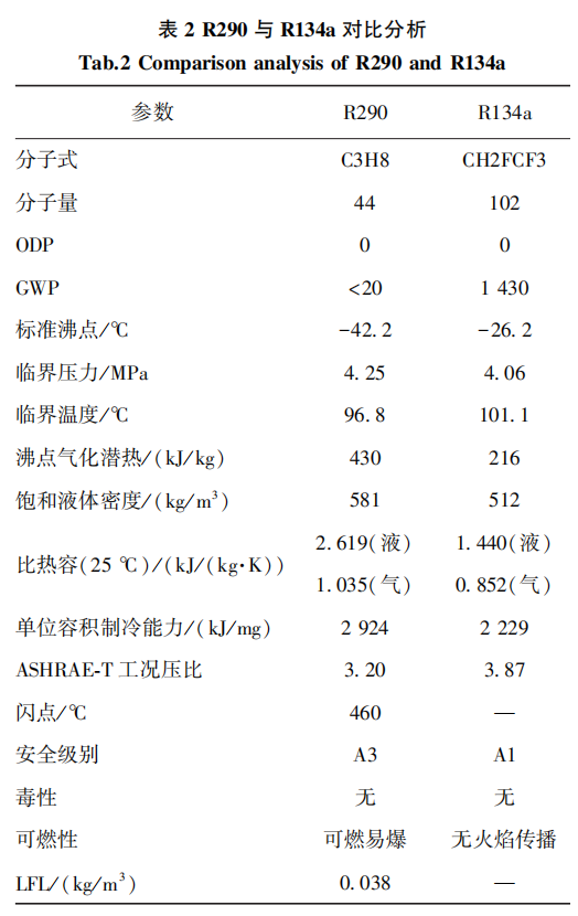

R290 与 R134a 的对比分析如表 2 所示。 从全球变暖潜值GWP对比分析, HCs 类天然制冷剂 R290 小于20,对全球变暖影响很小,而 HFCs 类制冷剂 R134a 高达 1 430,对全球变暖影响较大。

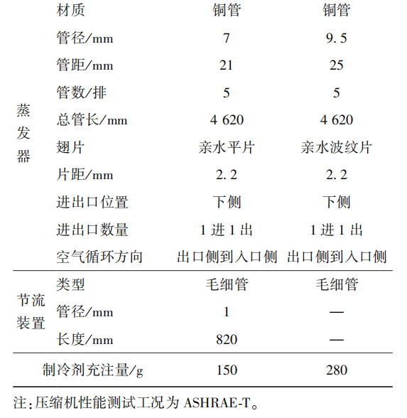

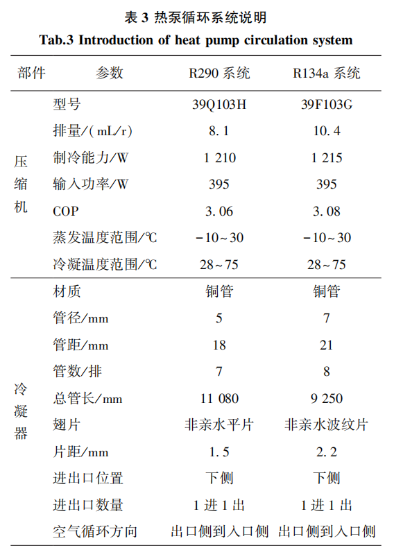

基于对 R290 和 R134a 的对比分析,说明 R290 应用于热泵干衣机理论上是可行的。 因此,采用某品牌容量为 8 kg,制冷剂为 R134a 的热泵干衣机,重新进行压缩机的选型,对蒸发器、冷凝器、节流装置进行适合 R290 的优化设计,并进行热泵干衣机的能效指标测试研究,最终确定热泵系统部分规格如表 3 所示。
天然制冷剂R290用于热泵干衣机能效实验研究的图8
天然制冷剂R290用于热泵干衣机能效实验研究的图9

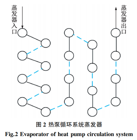

因蒸发器需要从低温高湿的循环空气中冷凝水分并依靠水的重力排出水分,因此选择了带有亲水涂层的翅片且翅片间的片距较大。采用管径为7 mm的铜管有利于保证足够的质量流量和较低的压降。 蒸发器的管路走向如图 2 所示。

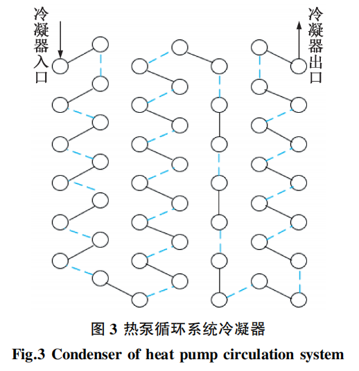

冷凝器在热泵循环系统中主要作用是与经过蒸发器之后的低温低湿循环空气换热且R290的质量流量小,因此,采用非亲水翅片,片距小于蒸发器片距,采用管径 5 mm铜管。 冷凝器管路走向如图 3 所示。

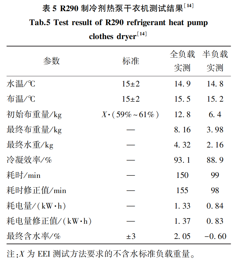

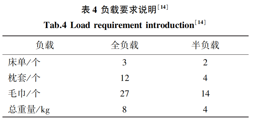

根据欧洲家用滚筒式干衣机性能测试方法 , 干衣机能效指标测试在标准工况下进行。标准工况即环境温度为 21~25 ℃ ,环境相对湿度为50%~60%。测试时使用标准负载棉布,干衣机运行指定的测试模式,自动判断干衣结束。 8 kg 滚筒容量负载要求说明如表 4 所示。
天然制冷剂R290用于热泵干衣机能效实验研究的图12
测试结果如表 5 所示, 热泵干衣机性能测试在焓差室中进行,其中初始布重量为含水重量,含水率要求在59% ~61%之间,最终水重由干衣机自带的冷凝水收集盒收集,因热泵干衣机底部的冷凝水槽和水泵及管路的水分残留,因此最终布重量与最终水重量之和小于初始布重量,按照全部水分被烘干,计算得到耗时修正值和耗电量修正值,进而计算得到热泵干衣机EEI。

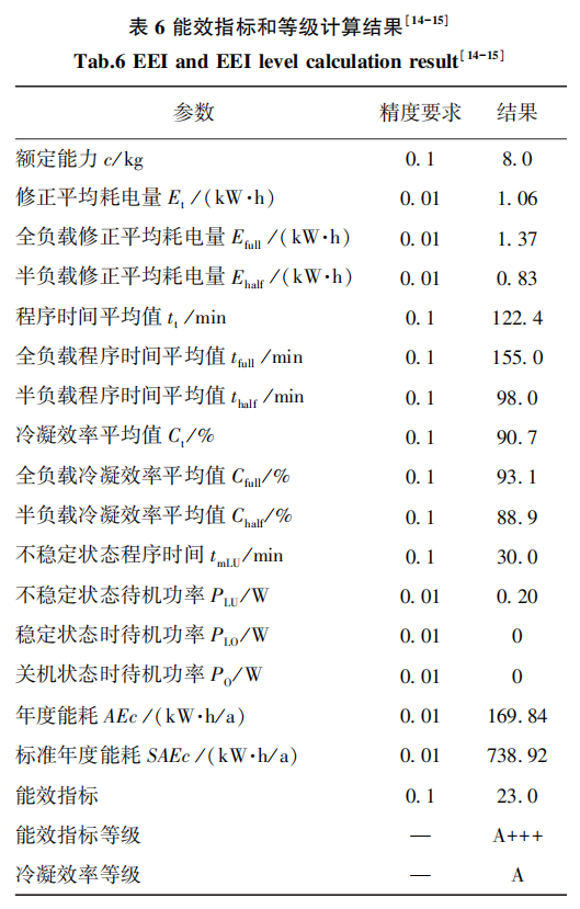

根据表 5 所列出的关键测试数据和以上计算公式,制作EEI 和能效等级计算 软件 EEI 计算和能效指标等级结果如表 6 所示, EEI 为23.0, 与采用 R134a 制冷剂的原系统 EEI (22.8) 基本一致,达到欧洲家用滚筒干衣机最高能效等级 A+++。

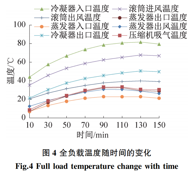

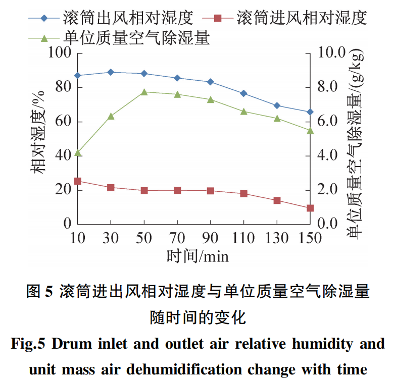

在测试过程中,对全负载和半负载的吸排气温度、冷凝器入口和出口温度、蒸发器入口和出口温度、 滚筒进风和出风温度等进行了监测,每 10 min 采集一次数据,因在一个完整的干衣周期内,半负载温度和相对湿度随干衣时间的变化趋势与全负载相同,因此采用全负载温度和相对湿度随时间的变化曲线进行分析说明。 全负载温度变化如图 4 所示,相对湿度变化如图 5 所示。

图 5 所示滚筒进出风相对湿度和单位质量热空气的除湿量与图 4 的温度变化趋势一致。 在干衣初期,滚筒出风相对湿度逐渐增加,滚筒进风的相对湿度逐渐减小,单位质量热空气的除湿量增加较快,因在该阶段进出滚筒的循环空气温度逐渐上升,负载布也再被逐渐加热;在干衣中后期,滚筒出风相对湿度不断减小,滚筒进风相对湿度从相对小范围平稳到不断减小,单位质量热空气的除湿量也不断减小,尤其在干衣即将结束时,滚筒进出风相对湿度和单位质量热空气的除湿量下降较快,因负载布已较为干燥。
