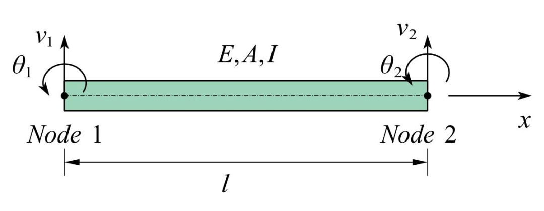

模型讲解
UEL子程序开发——梁单元的图1
图 1 平面纯弯梁
梁单元的讲解在前几期的有限元基础编程的推文中有详细讲述,感兴趣的小伙伴可以跳转相关页面查阅。

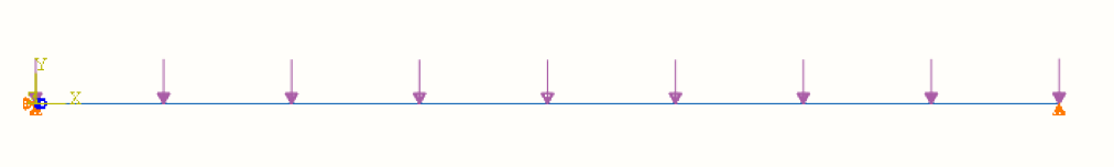

案例简介
我们今天讲的案例如图二所示,梁长   ,分布荷载为   ,将左端点的U1、U2、UR3自由度束缚,右端点的U2自由度束缚。
UEL子程序开发——梁单元的图2
图 2 边界条件的施加

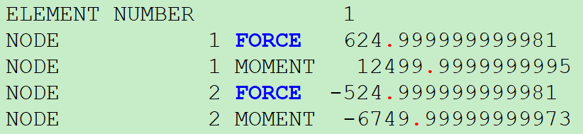

状态变量输出
为了与理论解析解做对比,可以以状态变量的形式将右端点的节点力和弯矩以及左端点的节点力输出到指定位置,这里输出到指定文件中。涉及到Fortran语言中文件的使用,编制了计算节点力的子程序,如下所示。
CALL Node_Force(SVARS,AMATRX,U,H)

状态变量输出
OPEN(UNIT=16,FILE='D:\TEMP\STRESS.DAT',STATUS='UNKNOWN',
1 FORM='FORMATTED')
IF(JELEM .EQ. 1) THEN
! JELEM为单元编号
    WRITE(16,*) '-----------NEXT STEP-------------'
END IF
WRITE(16,*) 'ELEMENT NUMBER',JELEM
WRITE(16,*) 'NODE',JELEM,'FORCE',SVARS(1)
WRITE(16,*) 'NODE',JELEM,'MOMENT',SVARS(2)
WRITE(16,*) 'NODE',JELEM+1,'FORCE',SVARS(3)
WRITE(16,*) 'NODE',JELEM+1,'MOMENT',SVARS(4)
WRITE(16,*) '  '
即可在'D:\TEMP'位置处创建STRESS.DAT文件,按照以上语句进行写出。

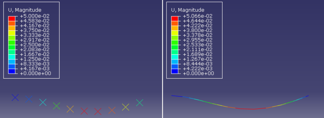

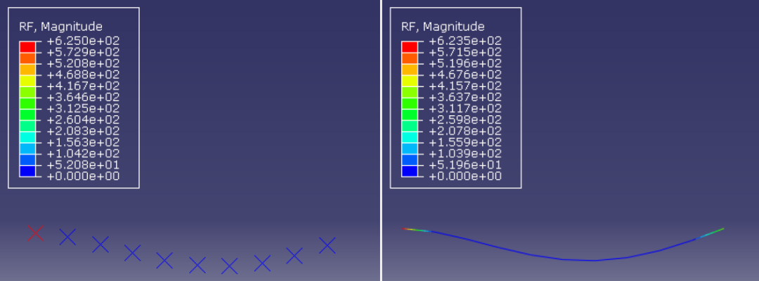

理论解析解对比
UEL子程序开发——梁单元的图4
UEL子程序开发——梁单元的图5
与解析解一致。最后来看一下位移云图吧!
UEL子程序开发——梁单元的图6
UEL子程序开发——梁单元的图7
图4 云图对比(来自《Stress analysis in a beam using the UEL》)
