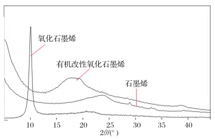

1、XRD
由图可知,在 23.705°附近出现了石墨烯的晶面衍射峰,所对应的片层间距为0.375 nm,这与石墨的衍射峰位置相同。 氧化石墨烯经还原以后, 8.795°附近出现的衍射峰消失了,其晶面衍射峰出现在10.05°左右,通过布拉格衍射方程计算可得出 其片 层间距为0.879 nm,这时天然石墨的衍射峰基本消失 ,晶面间距扩大了3倍,这是因为石墨烯表面介入了羟基、羧基等基团。 对氧 化石墨烯进行有机改性后,其晶面衍射峰出现在18.35°左右,所对应的片层间距为0.455 nm,晶面间距变小,说明氧化石墨烯表面有一部分的基团被改性了。

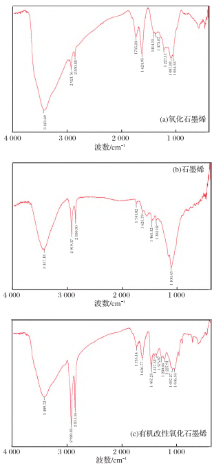

3、FTIR
下图为石墨烯、氧化石墨烯和有机改性氧化石墨烯的FTIR谱图。
图(a)为氧化石墨烯的FTIR谱图,其中3423cm-1附近为O—H的特征峰,2921、2850cm-1附近为—CH3和—CH2的特征峰,1735cm-1附近为C=O的特征峰,1624cm-1附近为氧化石墨烯苯环骨架振动,1414cm-1附近为C=C的特征峰,1375cm-1附近为O—H的变形振动峰,1227cm-1附近为C—OH拉伸峰,1087、1054cm-1附近为C—O的特征峰,这是因为石墨烯被氧化后,形成一定含氧基团。
对比图(b)的石墨烯FTIR谱图,对氧化石墨烯进行还原以后可以看到石墨烯O—H所在的特征峰强度降低很多,1741cm-1和1625cm-1处的C=O振动峰和苯环骨架的振动峰强度基本消失,说明氧化石墨烯片层上的大部分含氧基团已经被还原,从官能团分析,还原后的石墨烯结构缺陷明显减少。
图(c)为有机改性氧化石墨烯的FTIR谱图,与氧化石墨烯的谱图相比较,经过有机改性后,石墨烯—CH3和—CH2所在的特征峰强度增强很多,在1467cm-1出现了C—H的特征峰,在1280 cm-1出现了C—N的特征峰。这说明有机改性剂小分子成功修饰在氧化石墨烯的片层上,使改性后的氧化石墨烯的表面性质发生了改变,表面呈现疏水性的结构与特点,非常有利于与各种聚合物的相容和复合。

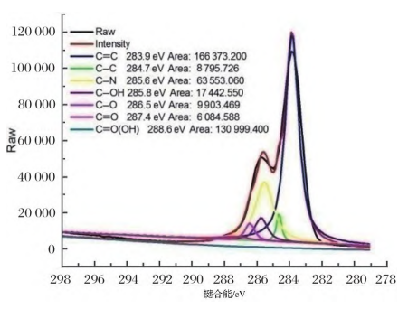

4、XPS
图中氧化石墨烯C1s精细谱图中分别有C=C(284.0 eV)、C—OH(285.9 eV)、C—O(286.6 eV)、C=O(284.0 eV)以及HO—C=O(284.0 eV)的特征峰,说明氧化石墨烯表面含有大量的含氧基团,如羟基、羧基等。
有机改性氧化石墨烯/尼龙纤维的性能研究的图12
图中有机改性氧化石墨烯XPS谱图的C1s精细谱图中除了有氧化石墨烯的特征峰外,还分别在284.7、285.6 eV出现了C—C sp3和C—N的特征峰,说明经有机改性后,改性剂小分子成功地接枝在氧化石墨烯的功能性基团上,该结论与红外所得出的结论一致。

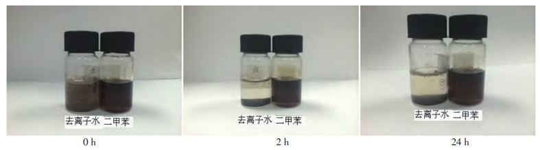

5、分散性
图中是氧化石墨烯在去离子水及二甲苯(非极性有机溶剂)中分散不同时间的对比图。由图可知,氧化石墨烯在去离子水中分散性较好,但是在二甲苯中分散性较差。这是因为氧化石墨烯表面含有很多的亲水性基团,如羧基、羟基等,易溶于水,难溶于有机溶剂中。

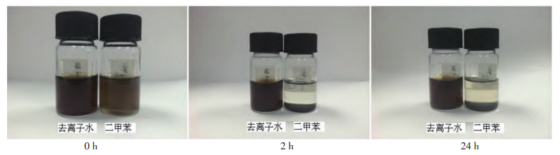

有机改性氧化石墨烯/尼龙纤维的性能研究的图14
下图是有机改性氧化石墨烯在去离子水及二甲苯中分散不同时间的对比图。由图可知:氧化石墨烯经过有机改性,表现出明显的疏水性,在水中溶解性差;但是其在二甲苯中表现出非常好的分散性,24h后依然保持优异的溶解分散性。

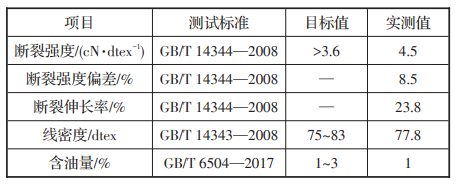

6、有机改性氧化石墨烯/尼龙纤维的物理指标
经过多次优化纺丝方案,制得75 dtex/36f有机改性氧化石墨烯/尼龙全拉伸丝(DTY),物理指标如下表所示。

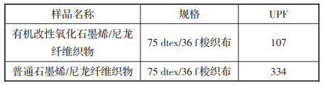

(4)抗紫外测试
如下表所示,有机改性氧化石墨烯/尼龙纤维织物的抗紫外线防护系数(UPF)达到107,远高于普通石墨烯/尼龙纤维织物,说明有机改性氧化石墨烯/尼龙纤维具有很好的抗紫外性能。
