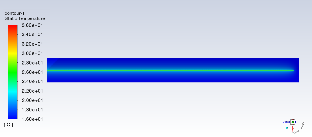

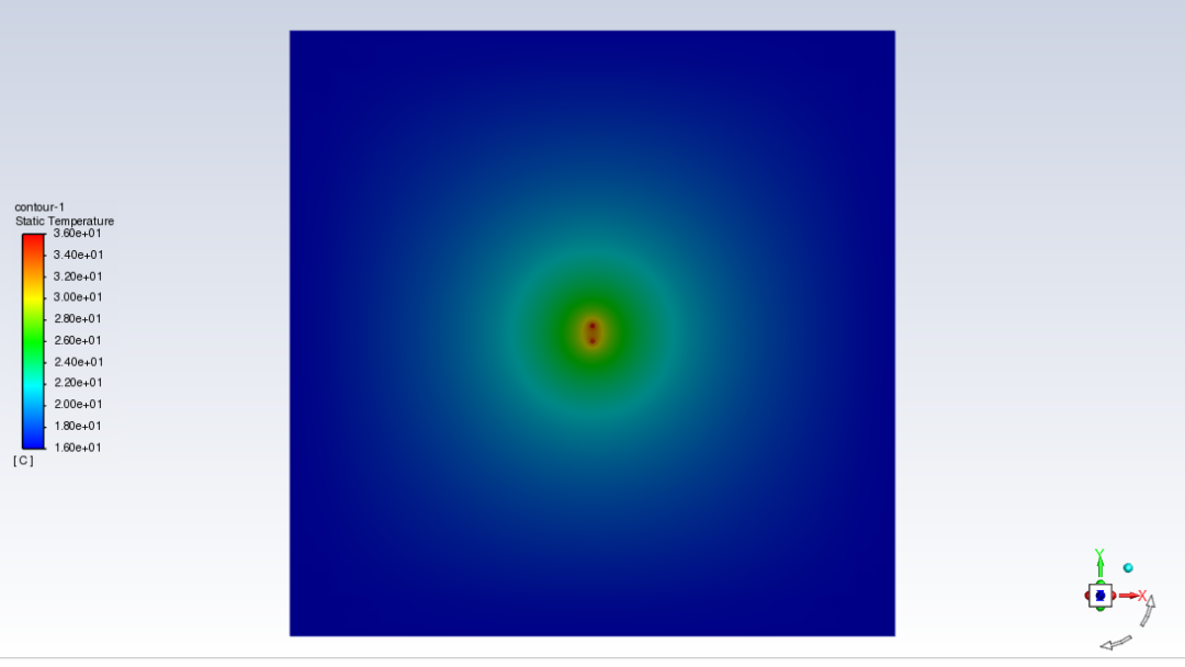

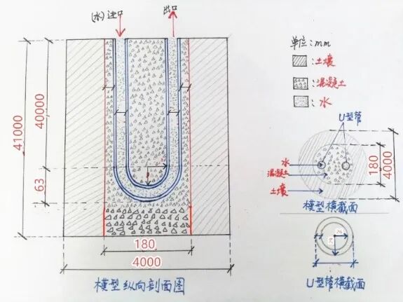

备注:模型参数同404案例。

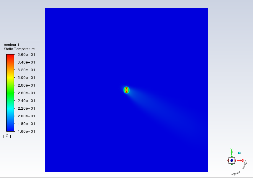

模型图
414-基于相变材料回填并考虑地下水渗流影响的U形地埋管换热器(地源热泵)换热仿真的图2
414-基于相变材料回填并考虑地下水渗流影响的U形地埋管换热器(地源热泵)换热仿真的图3
仿真工况

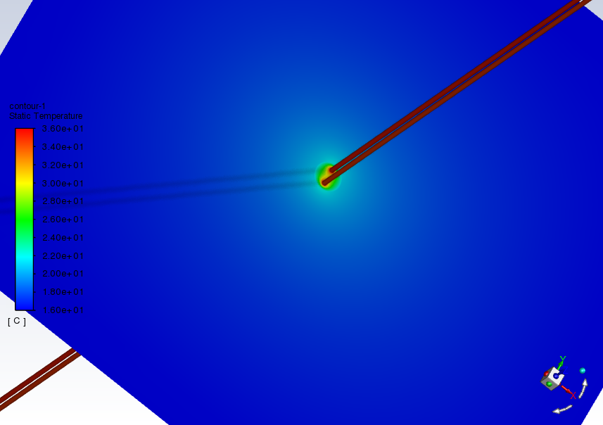

414-基于相变材料回填并考虑地下水渗流影响的U形地埋管换热器(地源热泵)换热仿真的图4

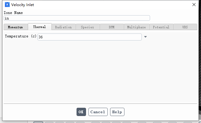

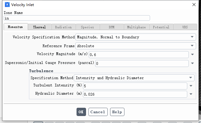

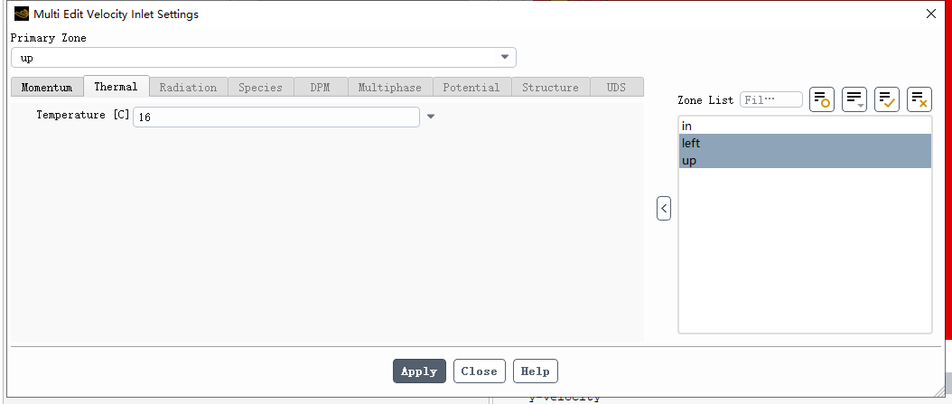

入口条件:流体速度0.6m/s,velocity inlet,水温36℃,直径26mm。
土壤原始温度:16℃。
计算域外围和底部设为初温16℃,计算域顶部设为绝热边界。

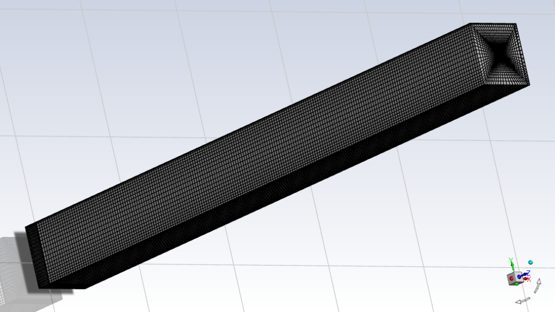

网格图
使用ANSYS MESH制作混合网格(六面体、三棱柱和四面体)。
说明:实际应用时需要进行网格无关性验证,以便选取合适的网格数量(兼顾计算速度和计算质量)。

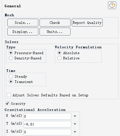

仿真基本设置
1 瞬态计算,并考虑重力影响。
414-基于相变材料回填并考虑地下水渗流影响的U形地埋管换热器(地源热泵)换热仿真的图8

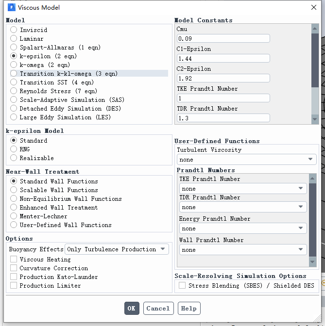

2 使用标准KE湍流模型。

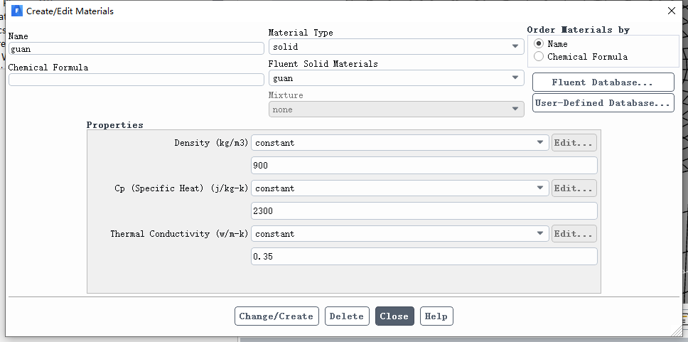

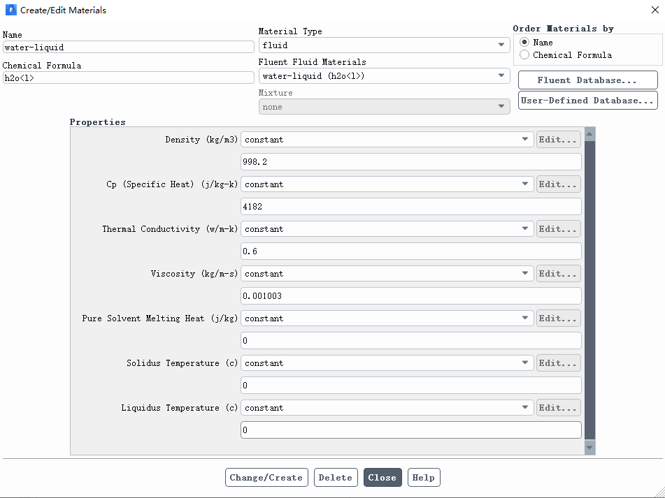

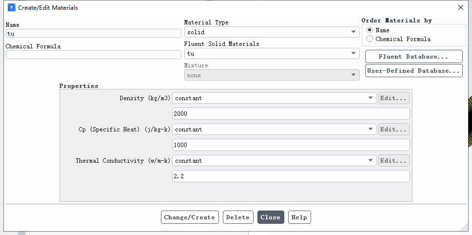

4 为不同区域创建不同材质。
主要是创建管道、土壤和回填层的材质。
414-基于相变材料回填并考虑地下水渗流影响的U形地埋管换热器(地源热泵)换热仿真的图11

6 设置入口速度和温度条件。
0.6m/s和36℃。
414-基于相变材料回填并考虑地下水渗流影响的U形地埋管换热器(地源热泵)换热仿真的图16

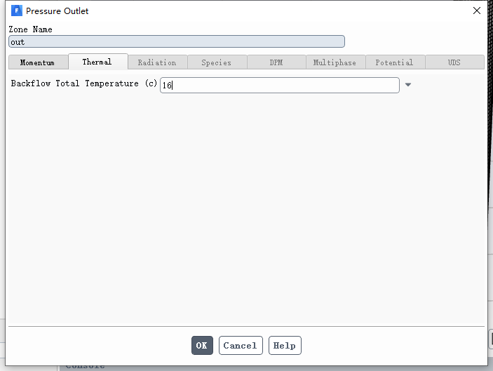

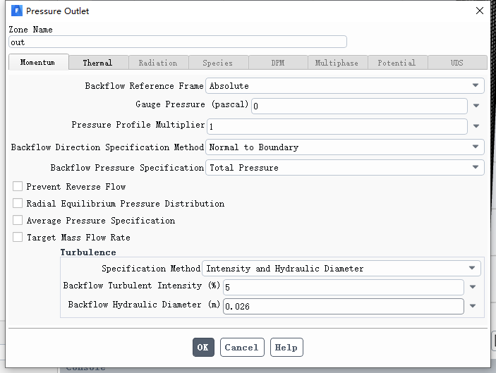

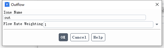

7 设置出口条件
根据实际选择使用OUTFLOW。
414-基于相变材料回填并考虑地下水渗流影响的U形地埋管换热器(地源热泵)换热仿真的图18
或压力出口条件,出口回流温度16℃(土壤温度)。
414-基于相变材料回填并考虑地下水渗流影响的U形地埋管换热器(地源热泵)换热仿真的图19
414-基于相变材料回填并考虑地下水渗流影响的U形地埋管换热器(地源热泵)换热仿真的图20

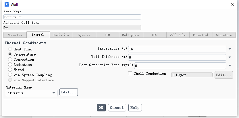

8 设置壁面条件
其中上表面可设置为外界(空气)温度,底面和侧面可设置为土壤温度(定温边界)。

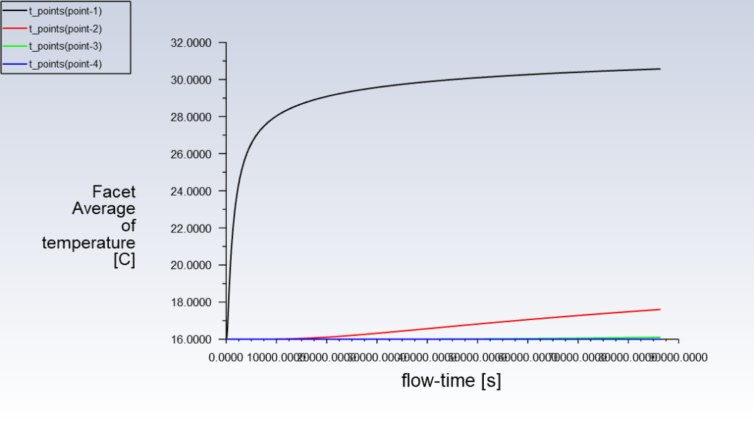

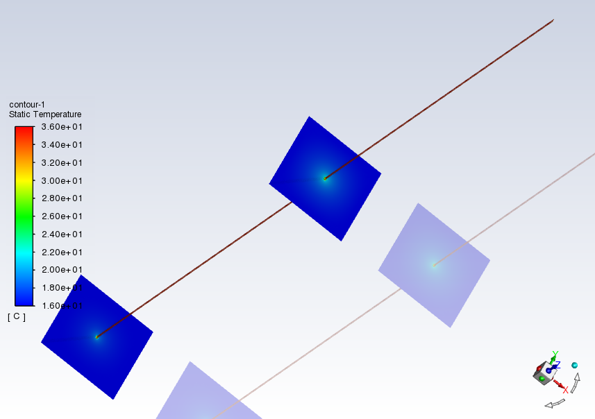

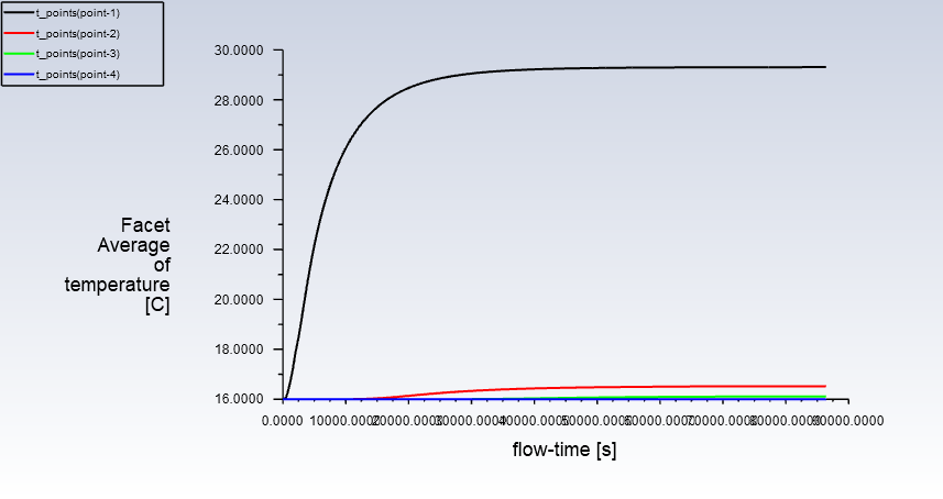

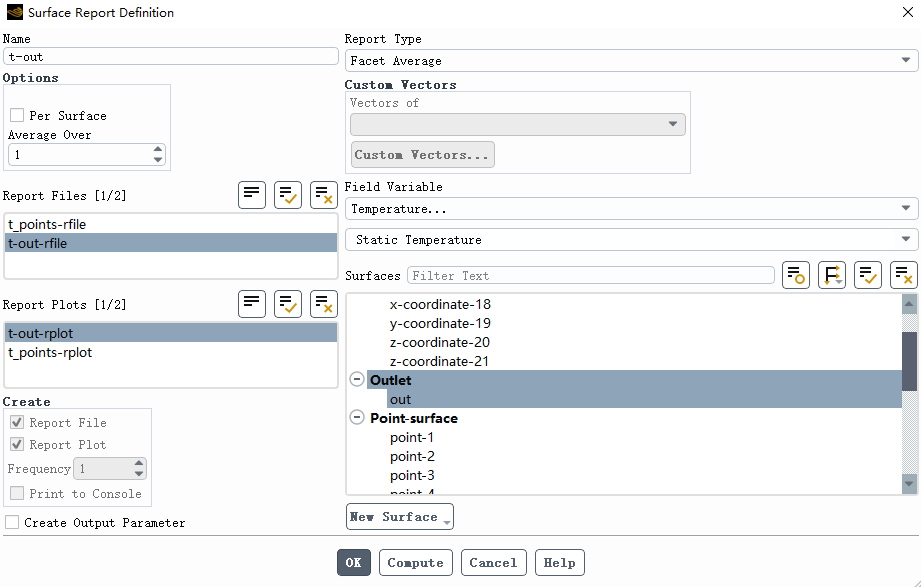

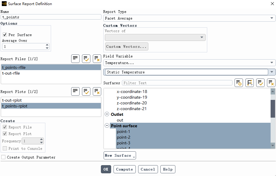

9 可根据实际需要设置对某些位置的温度监测。
监测出口和坐标为(xi,0,20)的点温度,其中xi=0,0.5,1,1.95。单位:米

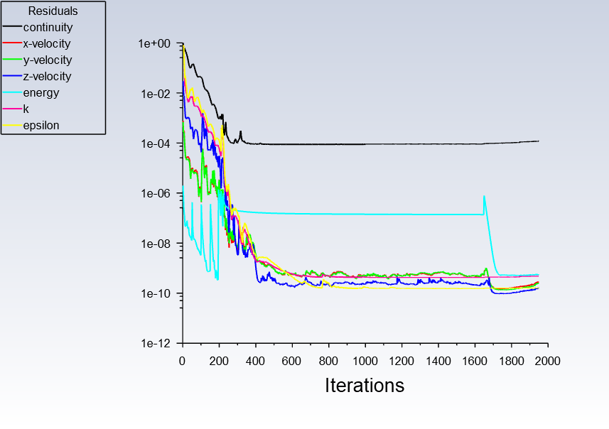

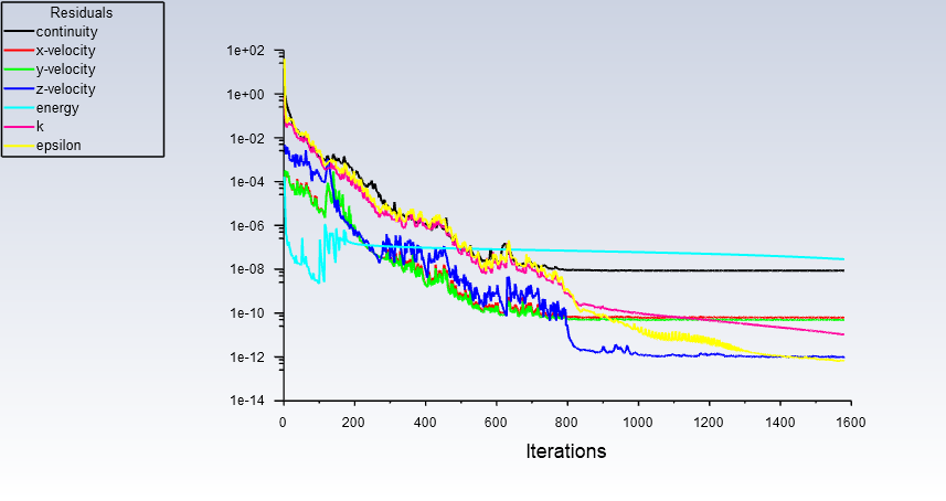

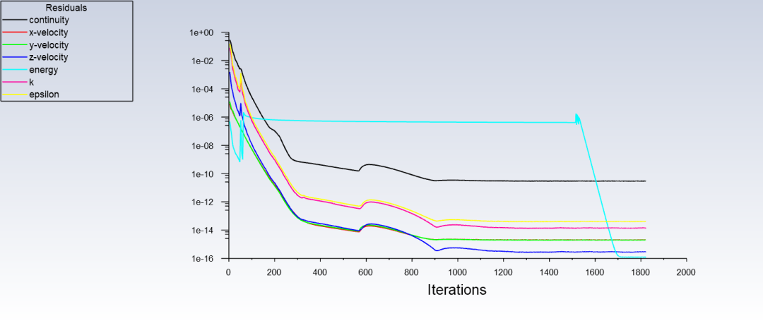

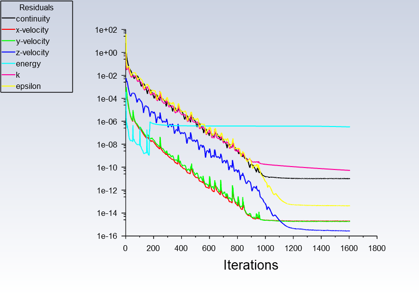

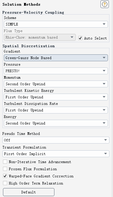

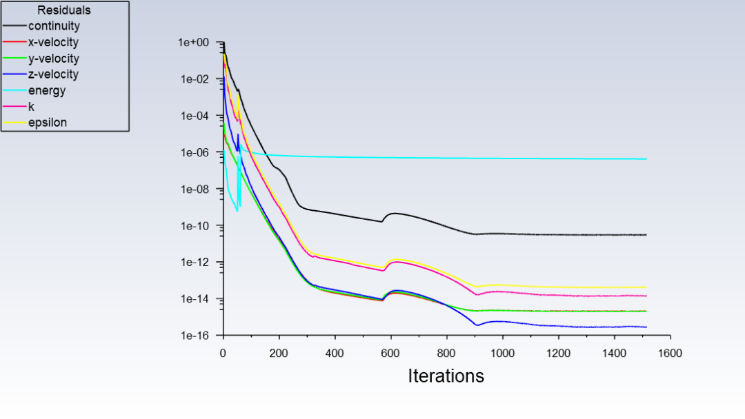

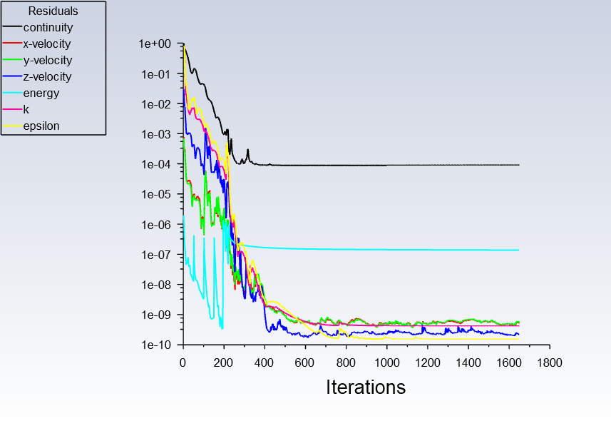

10 求解算法设置
414-基于相变材料回填并考虑地下水渗流影响的U形地埋管换热器(地源热泵)换热仿真的图25

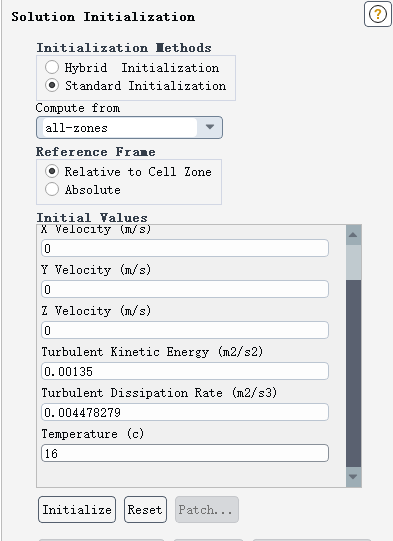

11 初始化并赋初温。
414-基于相变材料回填并考虑地下水渗流影响的U形地埋管换热器(地源热泵)换热仿真的图26
在全局初始化时,直接给定初温16度。

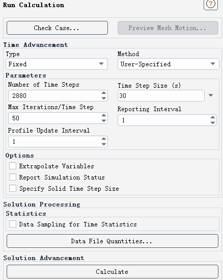

12 设置时间步长。
414-基于相变材料回填并考虑地下水渗流影响的U形地埋管换热器(地源热泵)换热仿真的图27

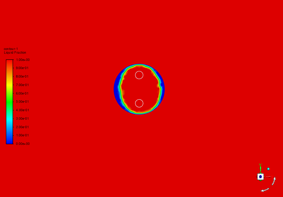

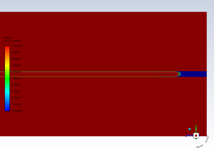

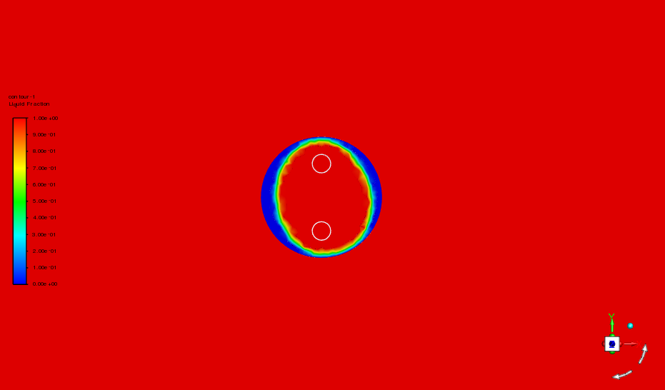

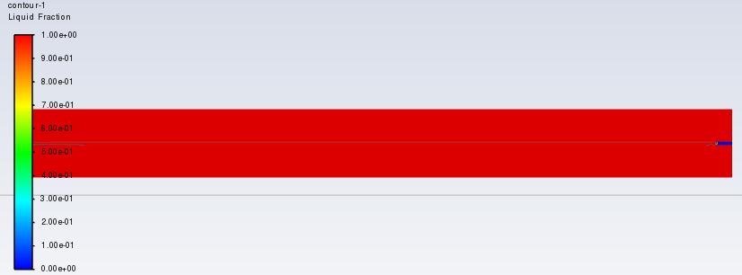

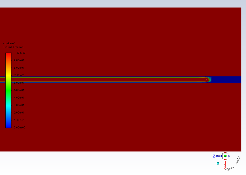

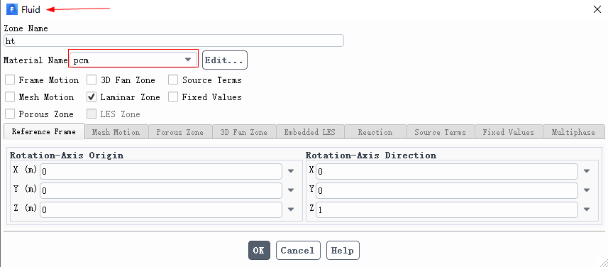

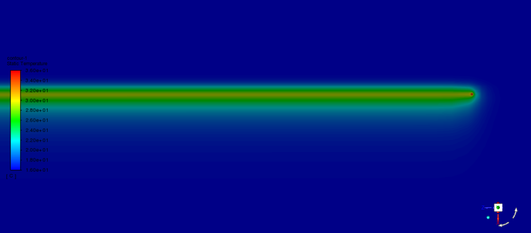

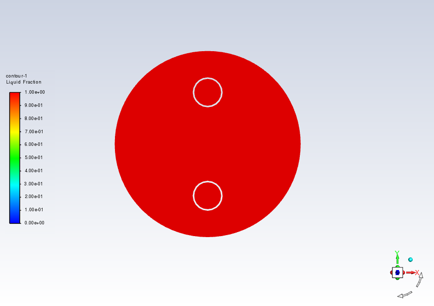

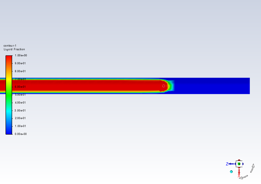

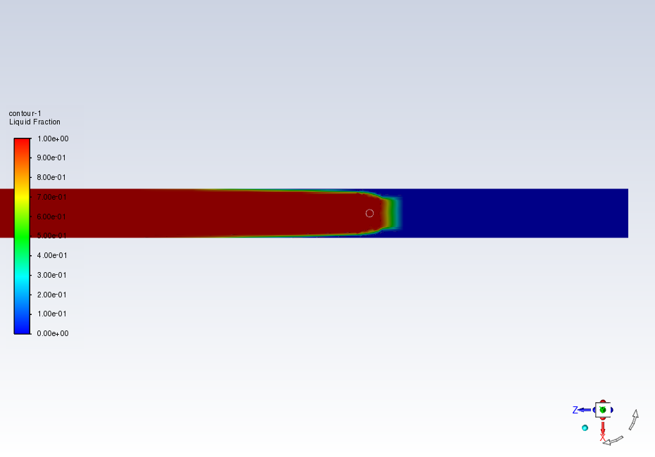

13 基于相变回填的仿真设置
使用相变回填材料时,参考如下 设置:

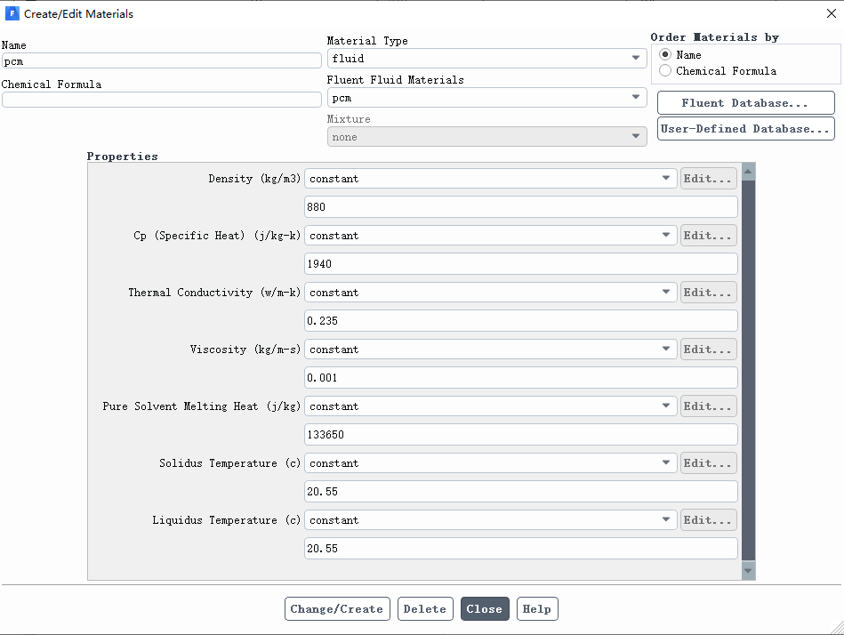

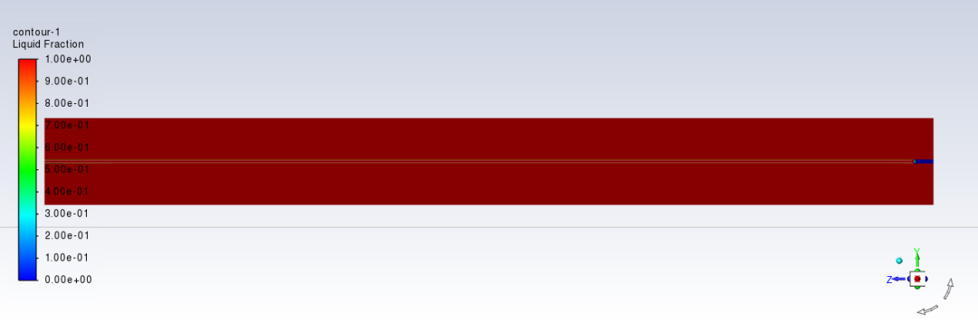

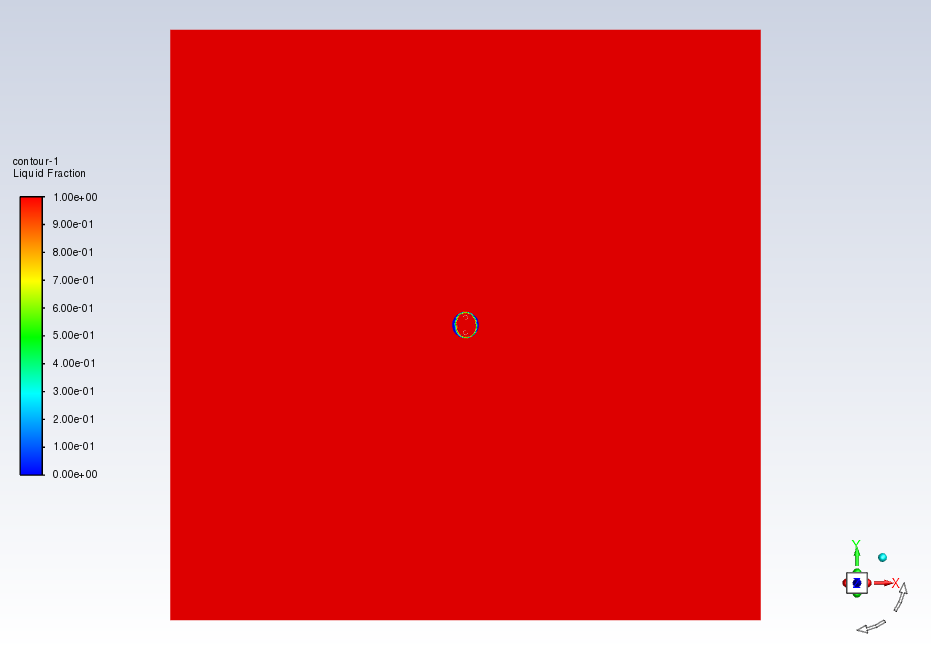

(1)创建相变回填材料
414-基于相变材料回填并考虑地下水渗流影响的U形地埋管换热器(地源热泵)换热仿真的图28

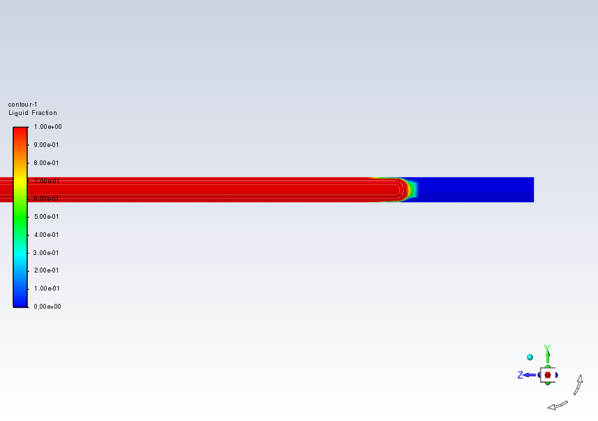

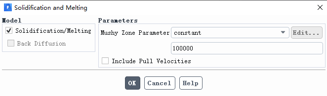

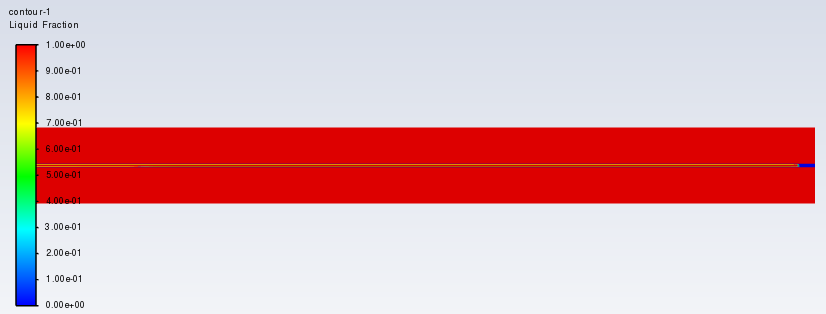

(2)打开凝固/熔化模型
414-基于相变材料回填并考虑地下水渗流影响的U形地埋管换热器(地源热泵)换热仿真的图29
(3)将回填区域设置为流体域,并将上述的回填材料赋给回填区。

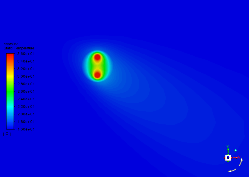

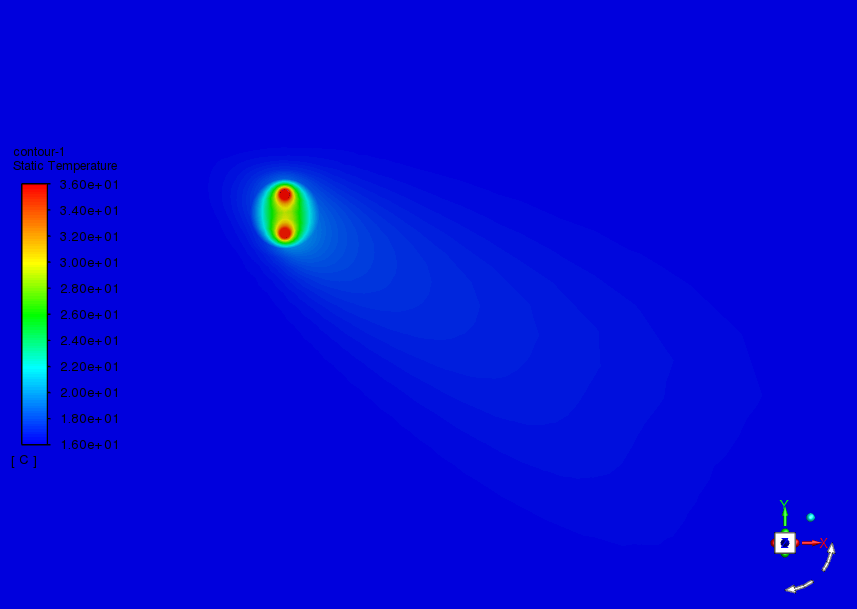

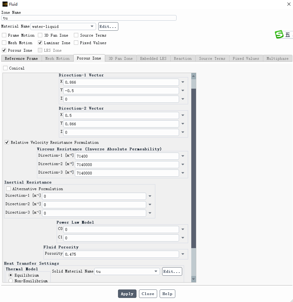

14 考虑渗流的仿真设置
考虑渗流时,土壤区域参考如下设置:
(1)土壤渗流多孔介质区域设置
414-基于相变材料回填并考虑地下水渗流影响的U形地埋管换热器(地源热泵)换热仿真的图30

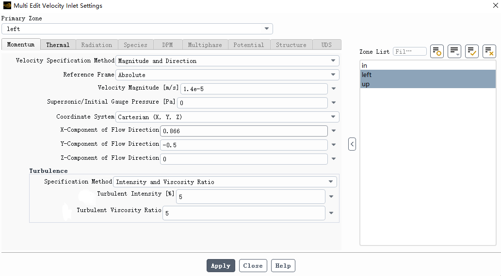

(2)渗流速度设置
414-基于相变材料回填并考虑地下水渗流影响的U形地埋管换热器(地源热泵)换热仿真的图31
414-基于相变材料回填并考虑地下水渗流影响的U形地埋管换热器(地源热泵)换热仿真的图32
414-基于相变材料回填并考虑地下水渗流影响的U形地埋管换热器(地源热泵)换热仿真的图33

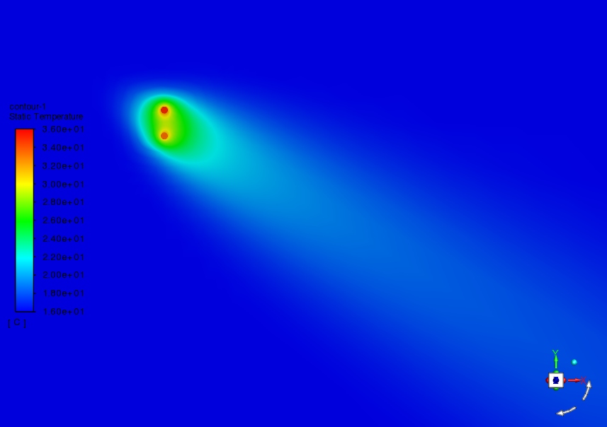

基本结果

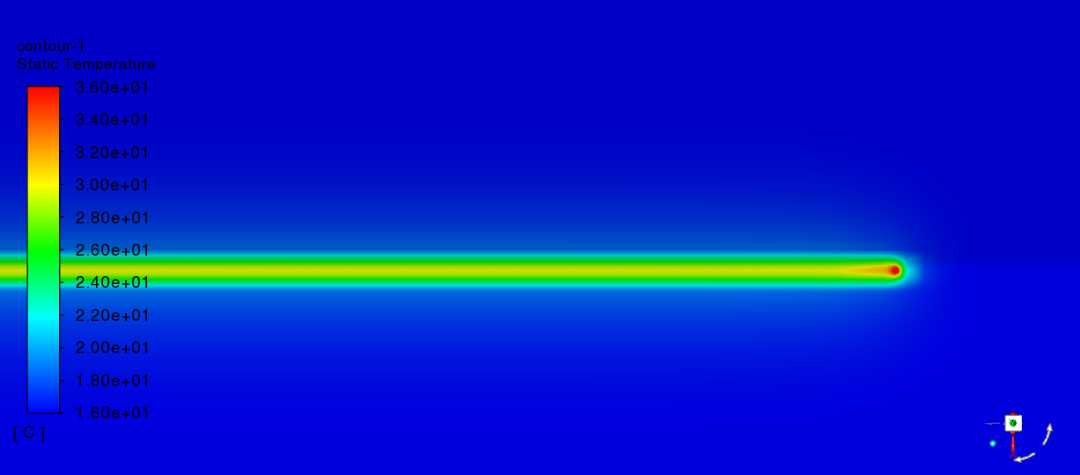

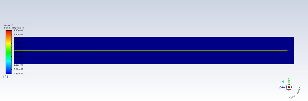

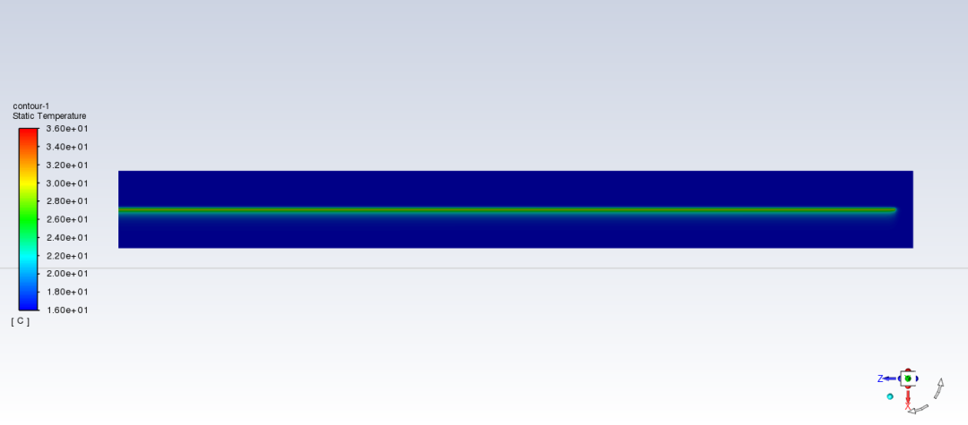

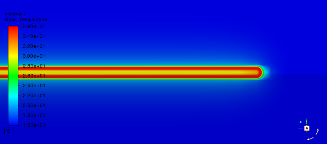

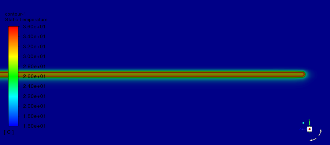

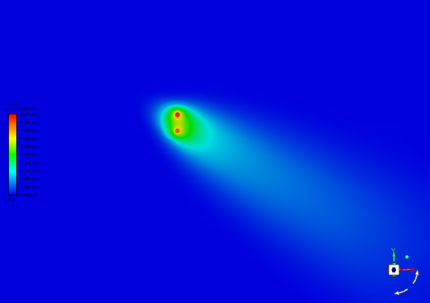

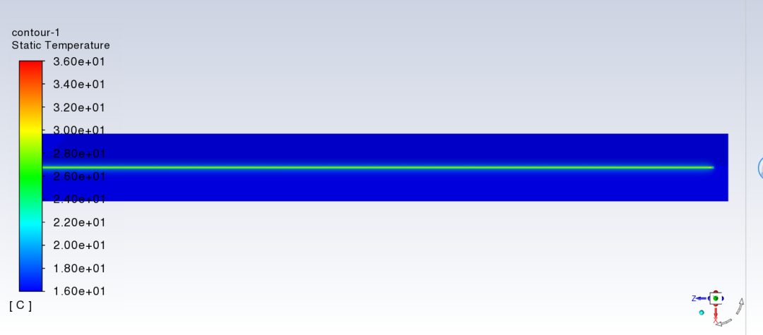

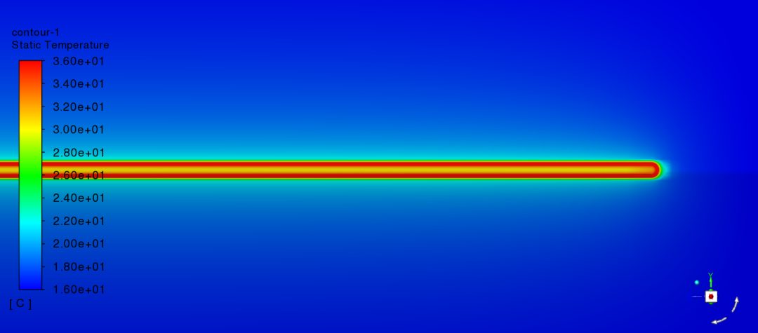

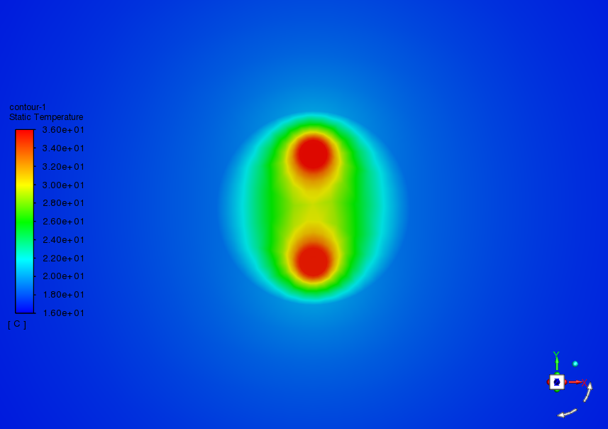

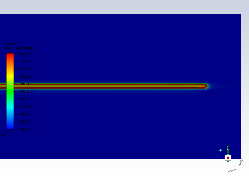

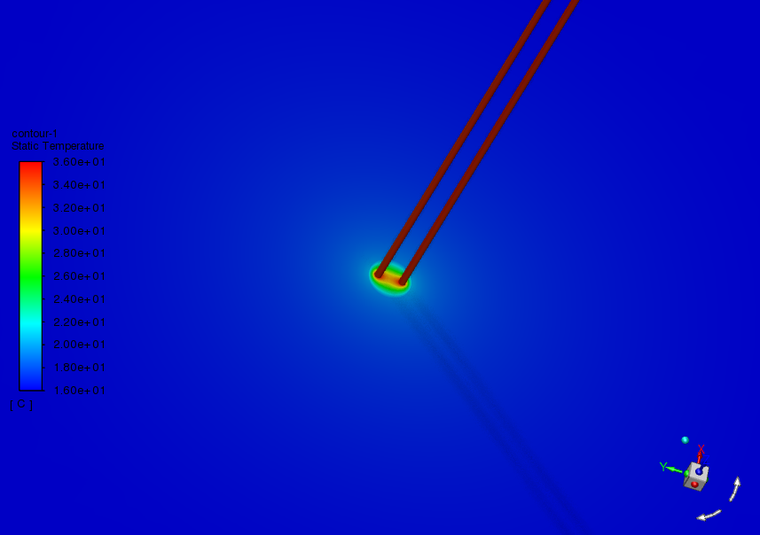

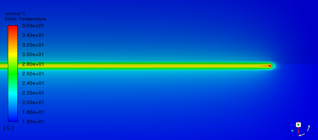

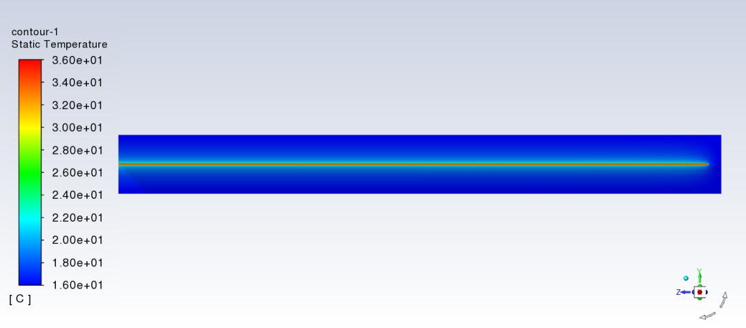

1、Case A1普通换热仿真结果
1天内时间步长60s,1天后,时间步长86400s。

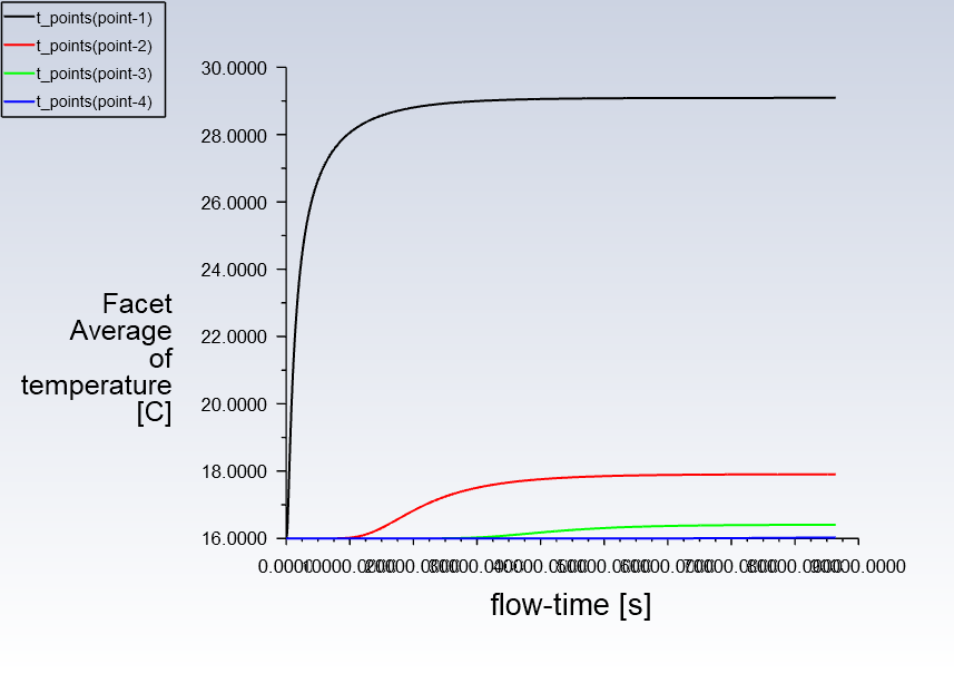

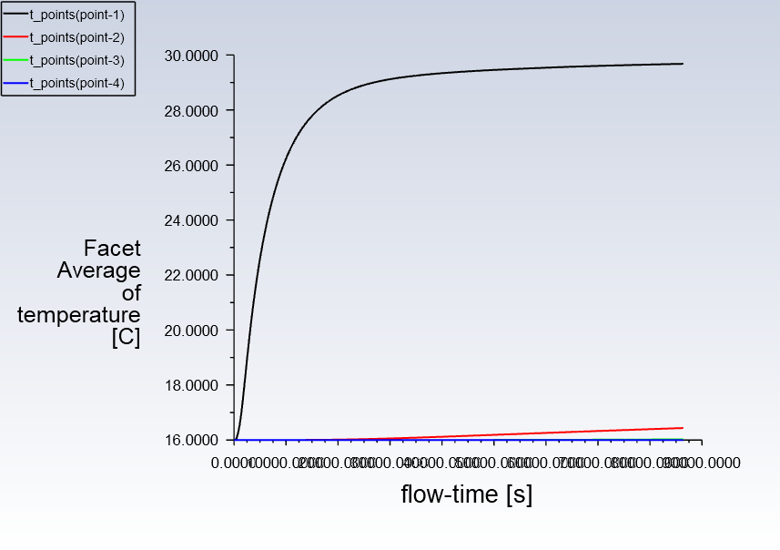

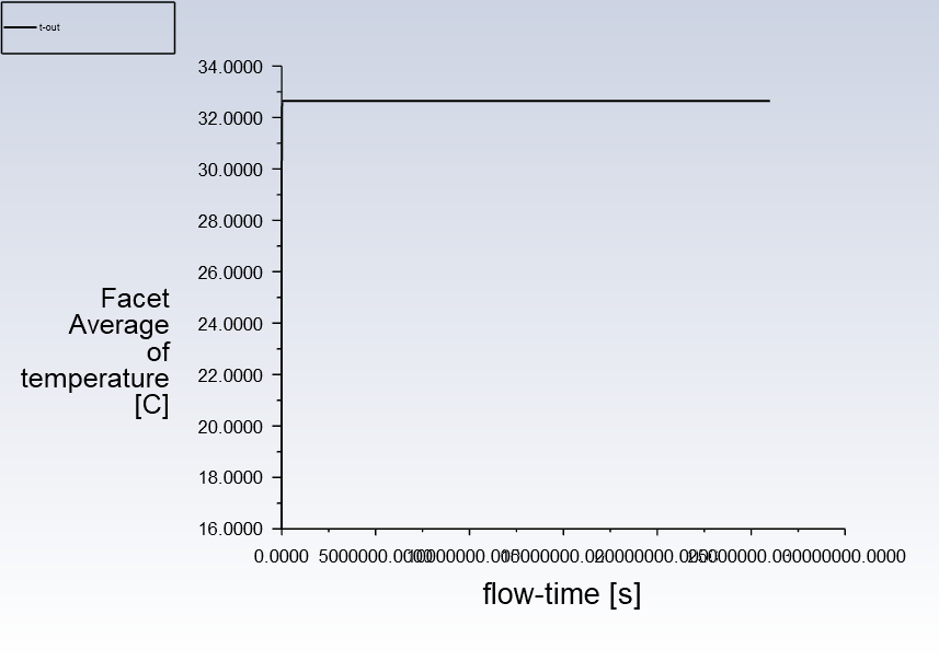

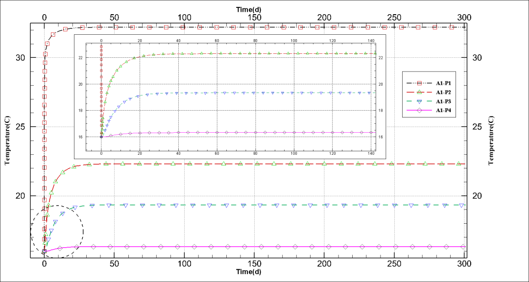

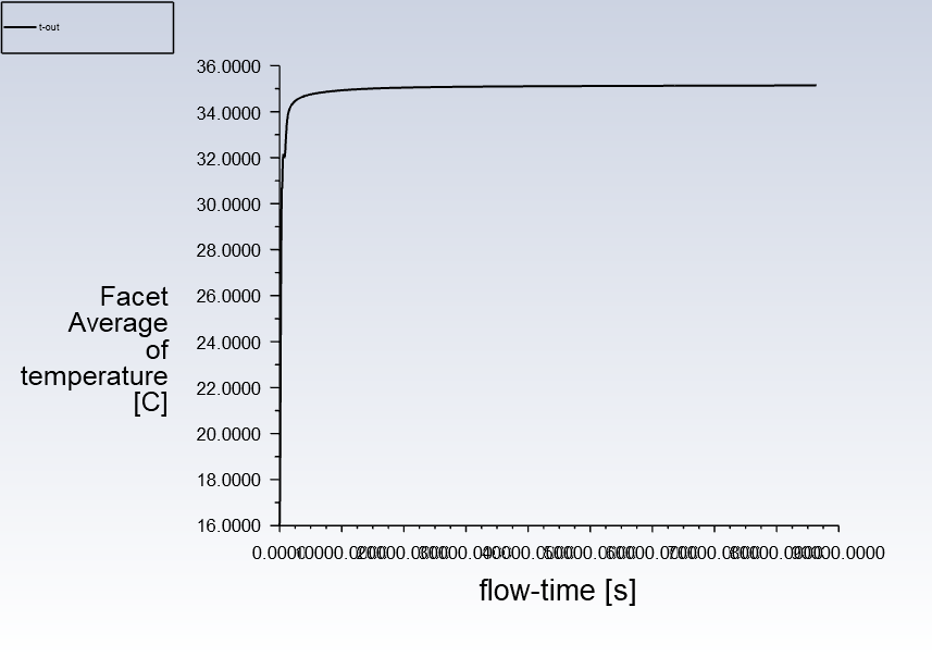

(1)1天的监测曲线
414-基于相变材料回填并考虑地下水渗流影响的U形地埋管换热器(地源热泵)换热仿真的图34
414-基于相变材料回填并考虑地下水渗流影响的U形地埋管换热器(地源热泵)换热仿真的图35
414-基于相变材料回填并考虑地下水渗流影响的U形地埋管换热器(地源热泵)换热仿真的图36

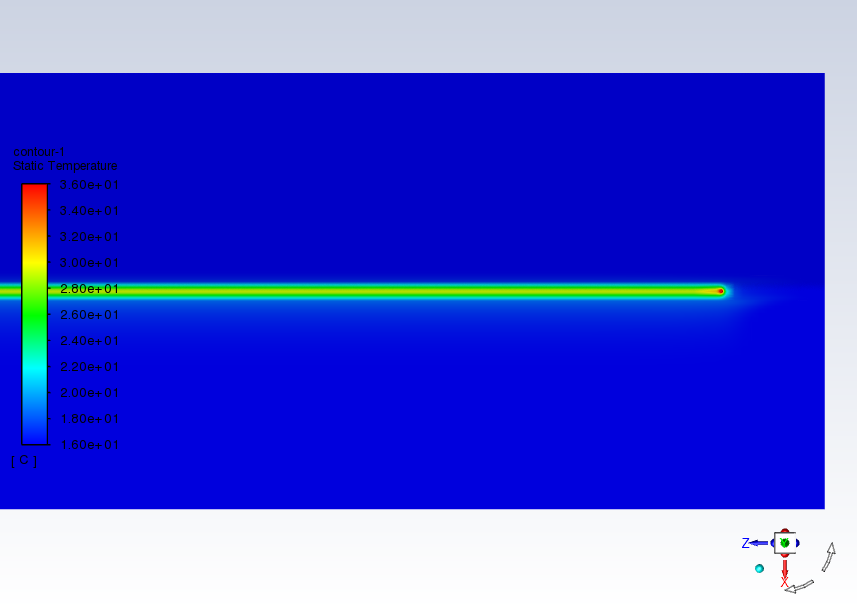

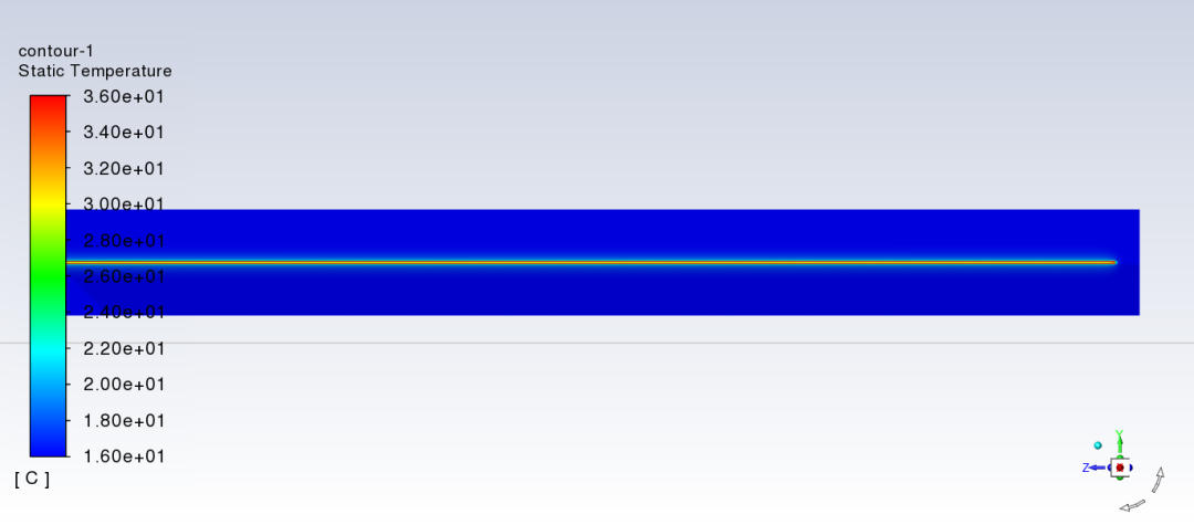

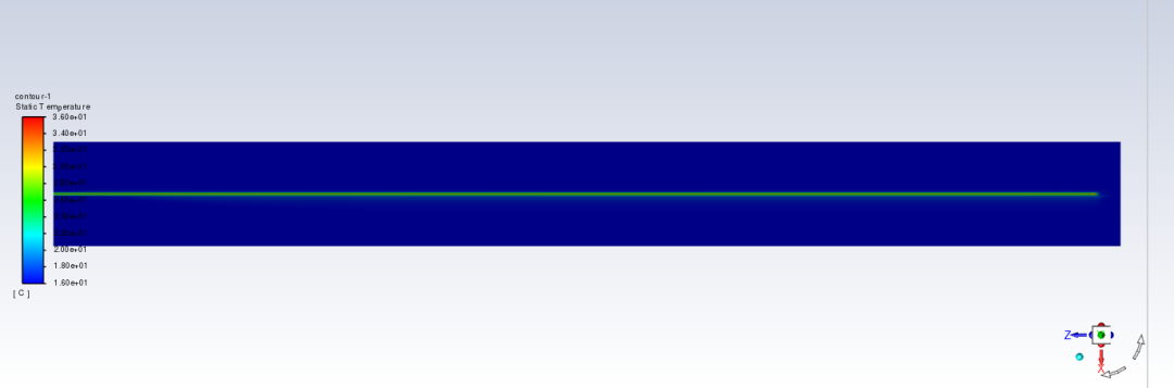

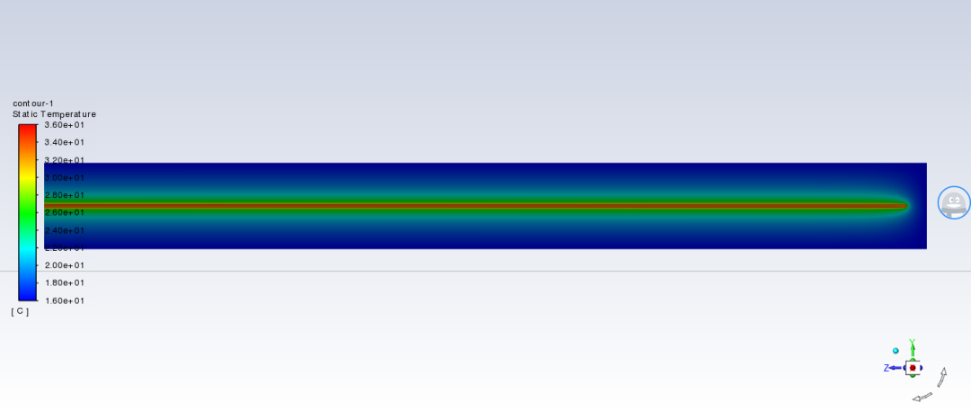

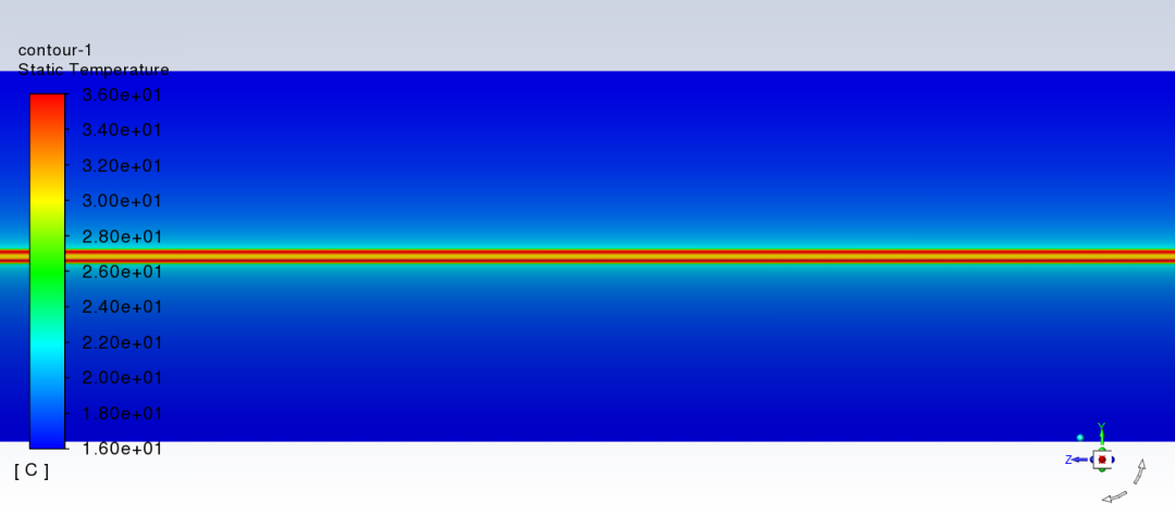

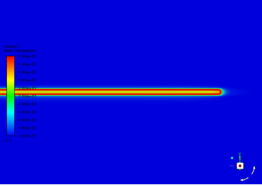

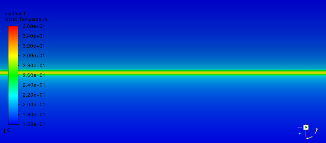

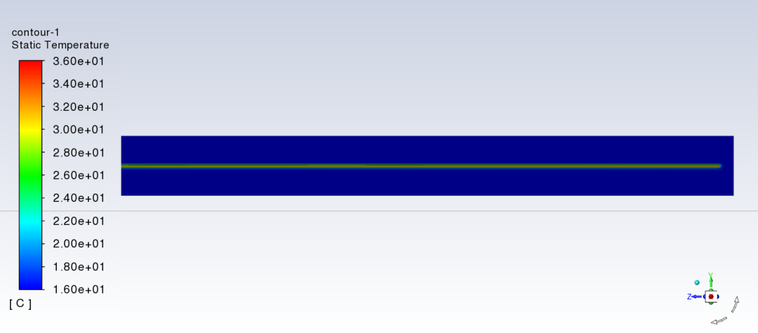

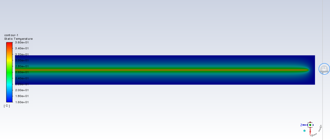

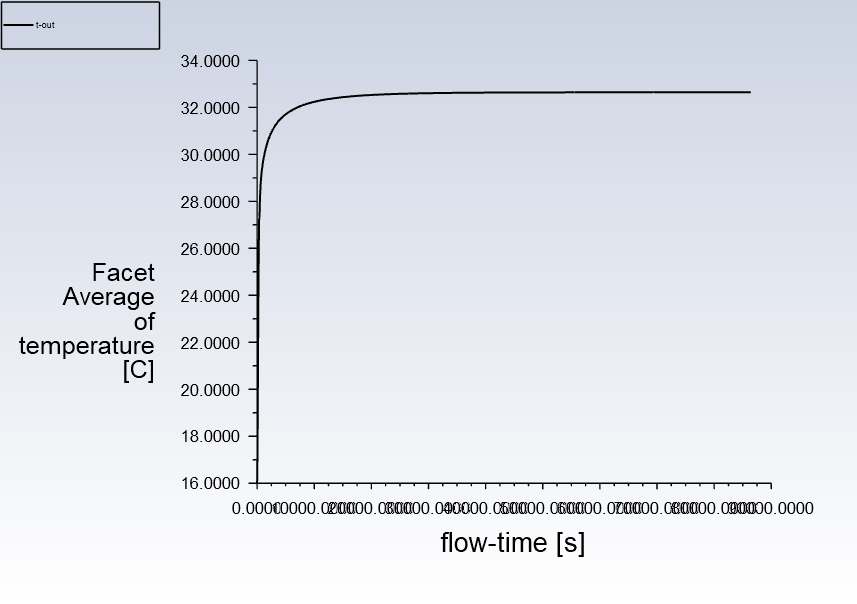

(2)301天结果
414-基于相变材料回填并考虑地下水渗流影响的U形地埋管换热器(地源热泵)换热仿真的图37
414-基于相变材料回填并考虑地下水渗流影响的U形地埋管换热器(地源热泵)换热仿真的图38
414-基于相变材料回填并考虑地下水渗流影响的U形地埋管换热器(地源热泵)换热仿真的图39
414-基于相变材料回填并考虑地下水渗流影响的U形地埋管换热器(地源热泵)换热仿真的图40
414-基于相变材料回填并考虑地下水渗流影响的U形地埋管换热器(地源热泵)换热仿真的图41
414-基于相变材料回填并考虑地下水渗流影响的U形地埋管换热器(地源热泵)换热仿真的图42
414-基于相变材料回填并考虑地下水渗流影响的U形地埋管换热器(地源热泵)换热仿真的图43
414-基于相变材料回填并考虑地下水渗流影响的U形地埋管换热器(地源热泵)换热仿真的图44
414-基于相变材料回填并考虑地下水渗流影响的U形地埋管换热器(地源热泵)换热仿真的图45

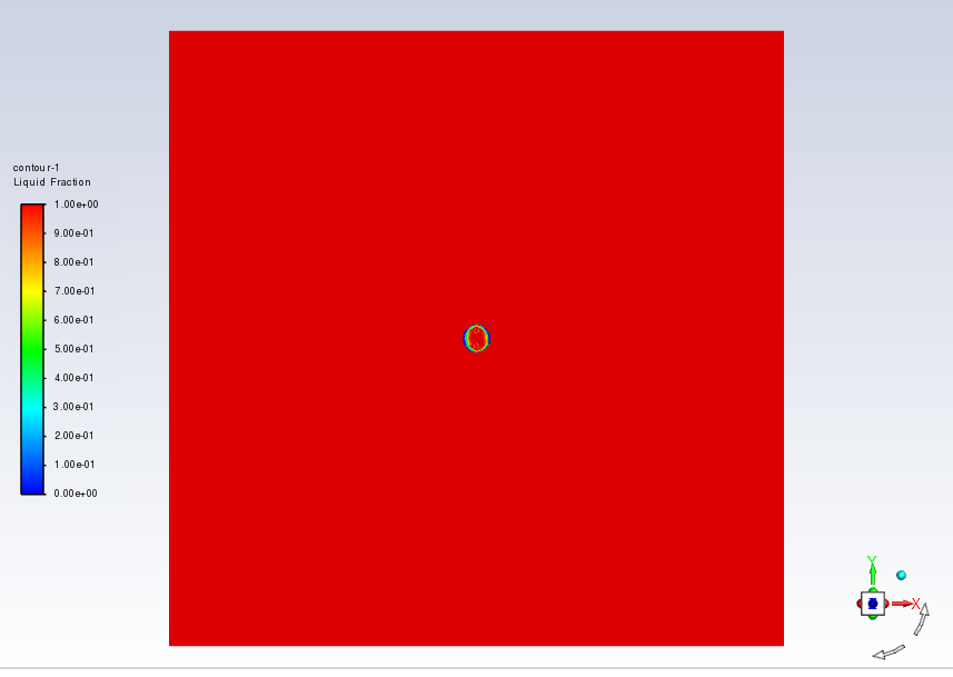

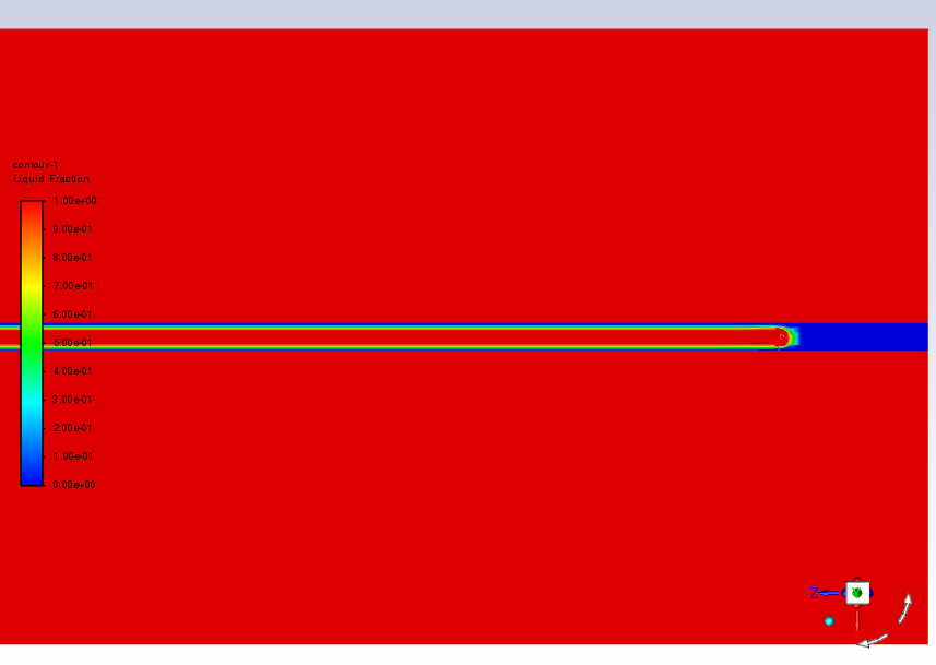

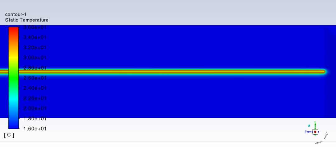

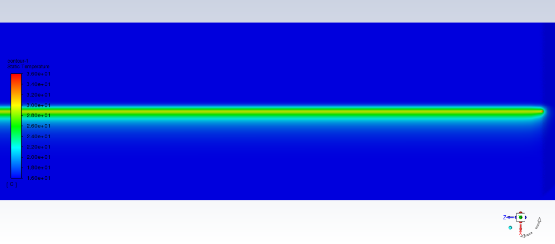

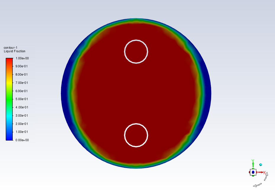

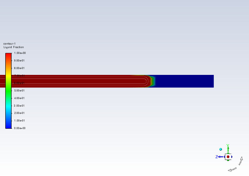

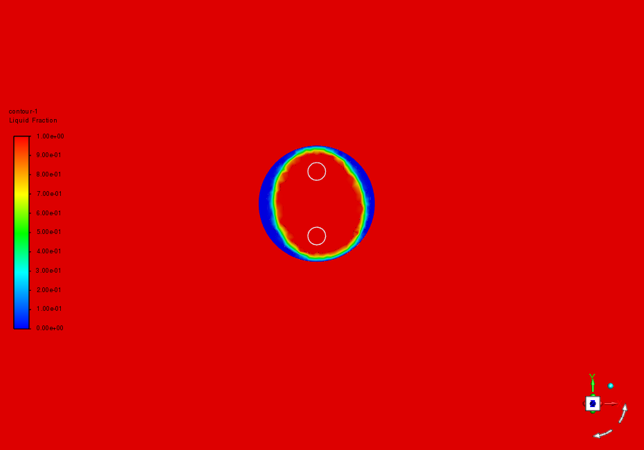

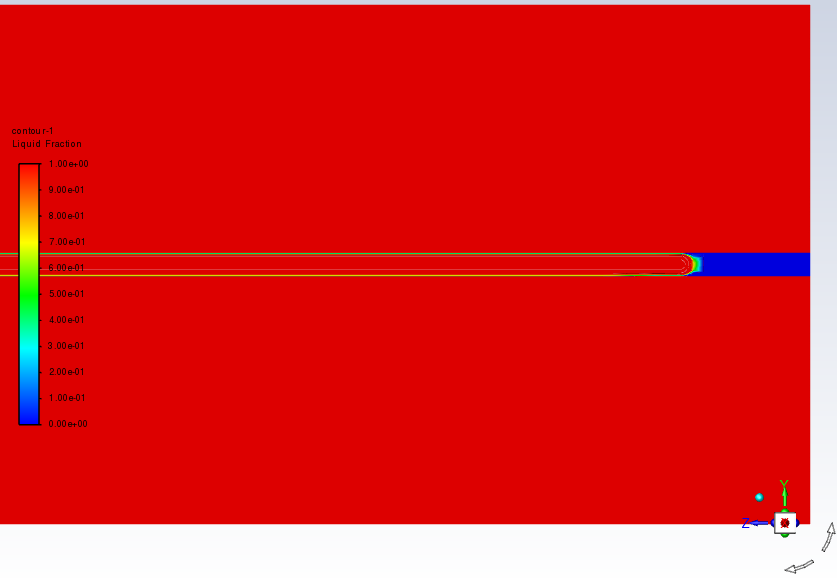

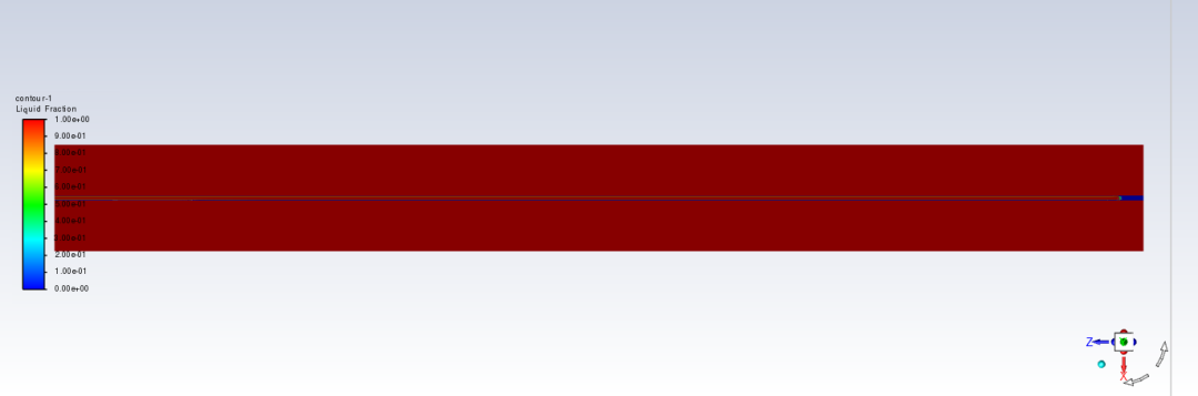

2、Case A2基于相变回填的换热仿真结果
(1)1天结果
414-基于相变材料回填并考虑地下水渗流影响的U形地埋管换热器(地源热泵)换热仿真的图46
414-基于相变材料回填并考虑地下水渗流影响的U形地埋管换热器(地源热泵)换热仿真的图47
414-基于相变材料回填并考虑地下水渗流影响的U形地埋管换热器(地源热泵)换热仿真的图48
414-基于相变材料回填并考虑地下水渗流影响的U形地埋管换热器(地源热泵)换热仿真的图49
414-基于相变材料回填并考虑地下水渗流影响的U形地埋管换热器(地源热泵)换热仿真的图50
414-基于相变材料回填并考虑地下水渗流影响的U形地埋管换热器(地源热泵)换热仿真的图51
414-基于相变材料回填并考虑地下水渗流影响的U形地埋管换热器(地源热泵)换热仿真的图52
414-基于相变材料回填并考虑地下水渗流影响的U形地埋管换热器(地源热泵)换热仿真的图53
414-基于相变材料回填并考虑地下水渗流影响的U形地埋管换热器(地源热泵)换热仿真的图54
414-基于相变材料回填并考虑地下水渗流影响的U形地埋管换热器(地源热泵)换热仿真的图55
414-基于相变材料回填并考虑地下水渗流影响的U形地埋管换热器(地源热泵)换热仿真的图56
414-基于相变材料回填并考虑地下水渗流影响的U形地埋管换热器(地源热泵)换热仿真的图57

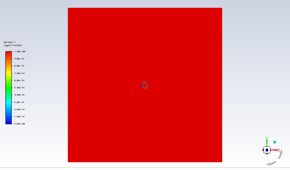

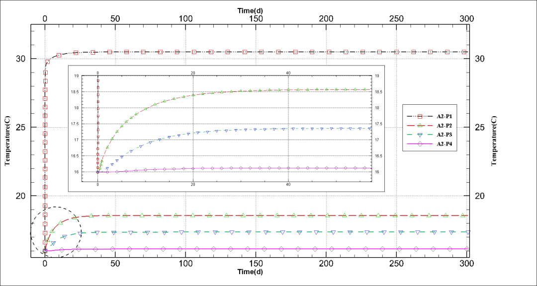

(2)301天结果
414-基于相变材料回填并考虑地下水渗流影响的U形地埋管换热器(地源热泵)换热仿真的图58
414-基于相变材料回填并考虑地下水渗流影响的U形地埋管换热器(地源热泵)换热仿真的图59
414-基于相变材料回填并考虑地下水渗流影响的U形地埋管换热器(地源热泵)换热仿真的图60
414-基于相变材料回填并考虑地下水渗流影响的U形地埋管换热器(地源热泵)换热仿真的图61
414-基于相变材料回填并考虑地下水渗流影响的U形地埋管换热器(地源热泵)换热仿真的图62
414-基于相变材料回填并考虑地下水渗流影响的U形地埋管换热器(地源热泵)换热仿真的图63
414-基于相变材料回填并考虑地下水渗流影响的U形地埋管换热器(地源热泵)换热仿真的图64
414-基于相变材料回填并考虑地下水渗流影响的U形地埋管换热器(地源热泵)换热仿真的图65
414-基于相变材料回填并考虑地下水渗流影响的U形地埋管换热器(地源热泵)换热仿真的图66
414-基于相变材料回填并考虑地下水渗流影响的U形地埋管换热器(地源热泵)换热仿真的图67
414-基于相变材料回填并考虑地下水渗流影响的U形地埋管换热器(地源热泵)换热仿真的图68
414-基于相变材料回填并考虑地下水渗流影响的U形地埋管换热器(地源热泵)换热仿真的图69
414-基于相变材料回填并考虑地下水渗流影响的U形地埋管换热器(地源热泵)换热仿真的图70
414-基于相变材料回填并考虑地下水渗流影响的U形地埋管换热器(地源热泵)换热仿真的图71
414-基于相变材料回填并考虑地下水渗流影响的U形地埋管换热器(地源热泵)换热仿真的图72
414-基于相变材料回填并考虑地下水渗流影响的U形地埋管换热器(地源热泵)换热仿真的图73
414-基于相变材料回填并考虑地下水渗流影响的U形地埋管换热器(地源热泵)换热仿真的图74

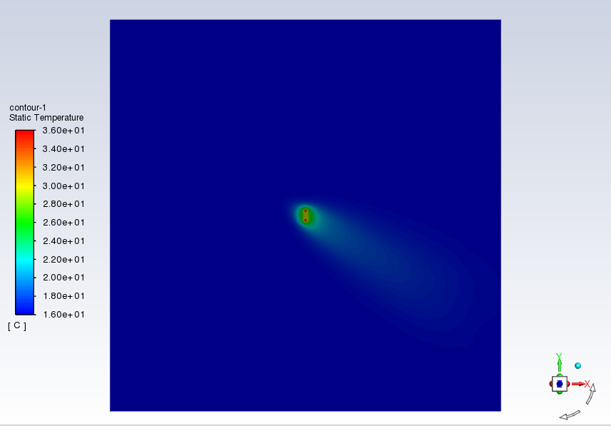

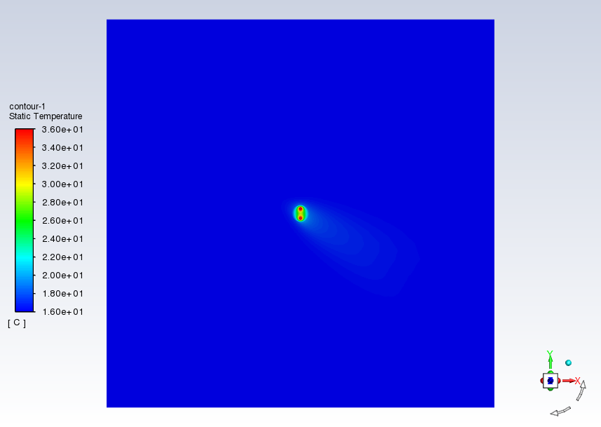

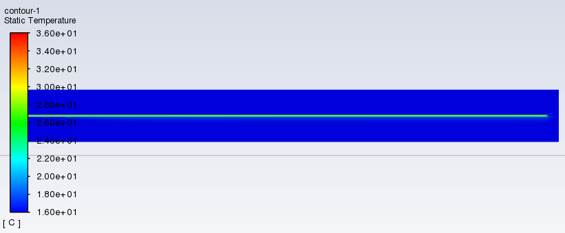

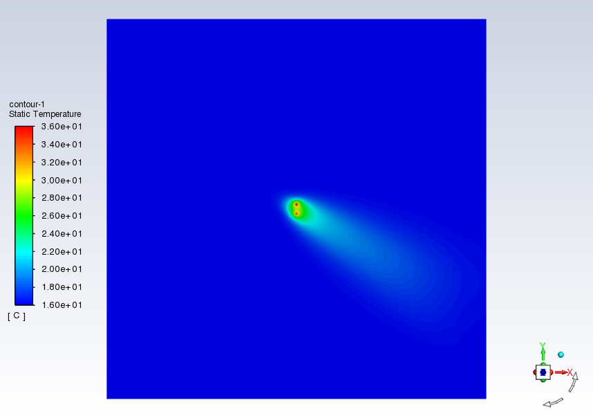

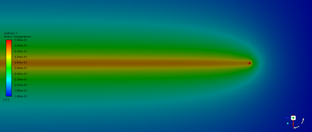

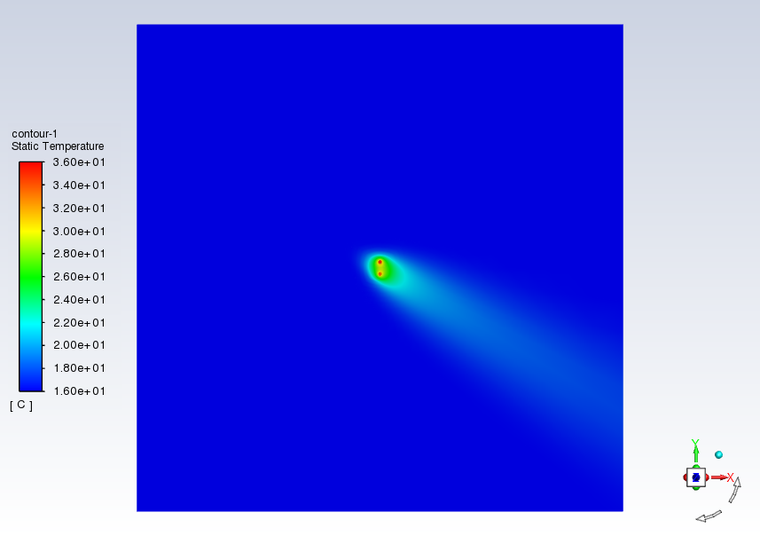

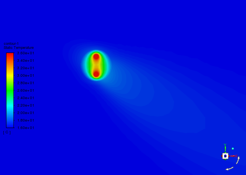

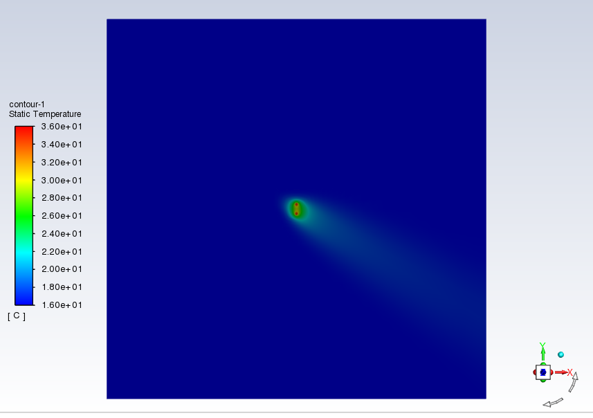

3、Case A3考虑土壤中地下水渗流的仿真结果
(1)1天结果
414-基于相变材料回填并考虑地下水渗流影响的U形地埋管换热器(地源热泵)换热仿真的图75
414-基于相变材料回填并考虑地下水渗流影响的U形地埋管换热器(地源热泵)换热仿真的图76
414-基于相变材料回填并考虑地下水渗流影响的U形地埋管换热器(地源热泵)换热仿真的图77
414-基于相变材料回填并考虑地下水渗流影响的U形地埋管换热器(地源热泵)换热仿真的图78
414-基于相变材料回填并考虑地下水渗流影响的U形地埋管换热器(地源热泵)换热仿真的图79
414-基于相变材料回填并考虑地下水渗流影响的U形地埋管换热器(地源热泵)换热仿真的图80
414-基于相变材料回填并考虑地下水渗流影响的U形地埋管换热器(地源热泵)换热仿真的图81
414-基于相变材料回填并考虑地下水渗流影响的U形地埋管换热器(地源热泵)换热仿真的图82
414-基于相变材料回填并考虑地下水渗流影响的U形地埋管换热器(地源热泵)换热仿真的图83
414-基于相变材料回填并考虑地下水渗流影响的U形地埋管换热器(地源热泵)换热仿真的图84
(2)301天结果
414-基于相变材料回填并考虑地下水渗流影响的U形地埋管换热器(地源热泵)换热仿真的图85
414-基于相变材料回填并考虑地下水渗流影响的U形地埋管换热器(地源热泵)换热仿真的图86
414-基于相变材料回填并考虑地下水渗流影响的U形地埋管换热器(地源热泵)换热仿真的图87
414-基于相变材料回填并考虑地下水渗流影响的U形地埋管换热器(地源热泵)换热仿真的图88
414-基于相变材料回填并考虑地下水渗流影响的U形地埋管换热器(地源热泵)换热仿真的图89
414-基于相变材料回填并考虑地下水渗流影响的U形地埋管换热器(地源热泵)换热仿真的图90
414-基于相变材料回填并考虑地下水渗流影响的U形地埋管换热器(地源热泵)换热仿真的图91
414-基于相变材料回填并考虑地下水渗流影响的U形地埋管换热器(地源热泵)换热仿真的图92
414-基于相变材料回填并考虑地下水渗流影响的U形地埋管换热器(地源热泵)换热仿真的图93
414-基于相变材料回填并考虑地下水渗流影响的U形地埋管换热器(地源热泵)换热仿真的图94

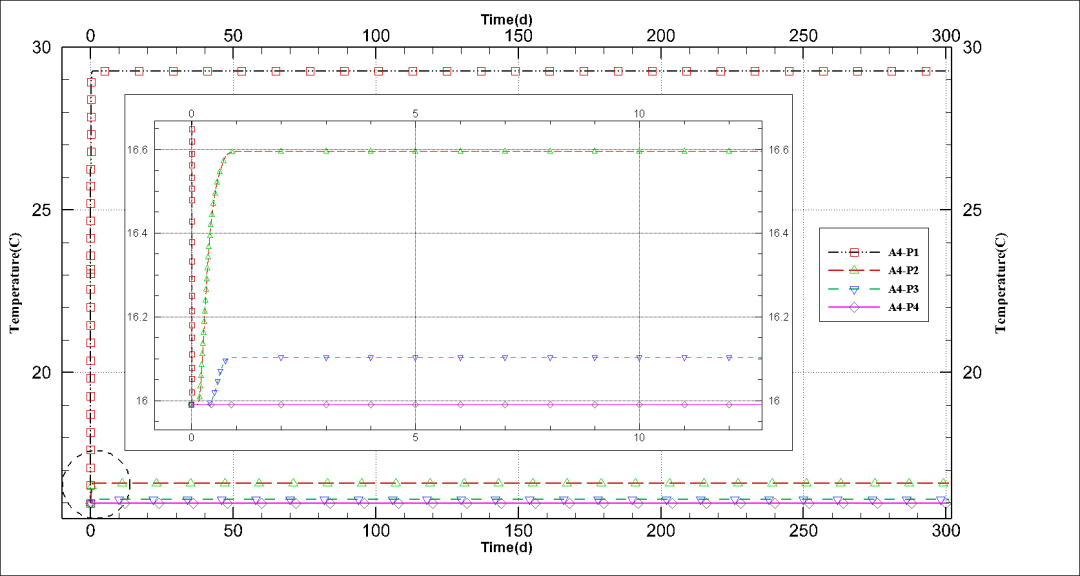

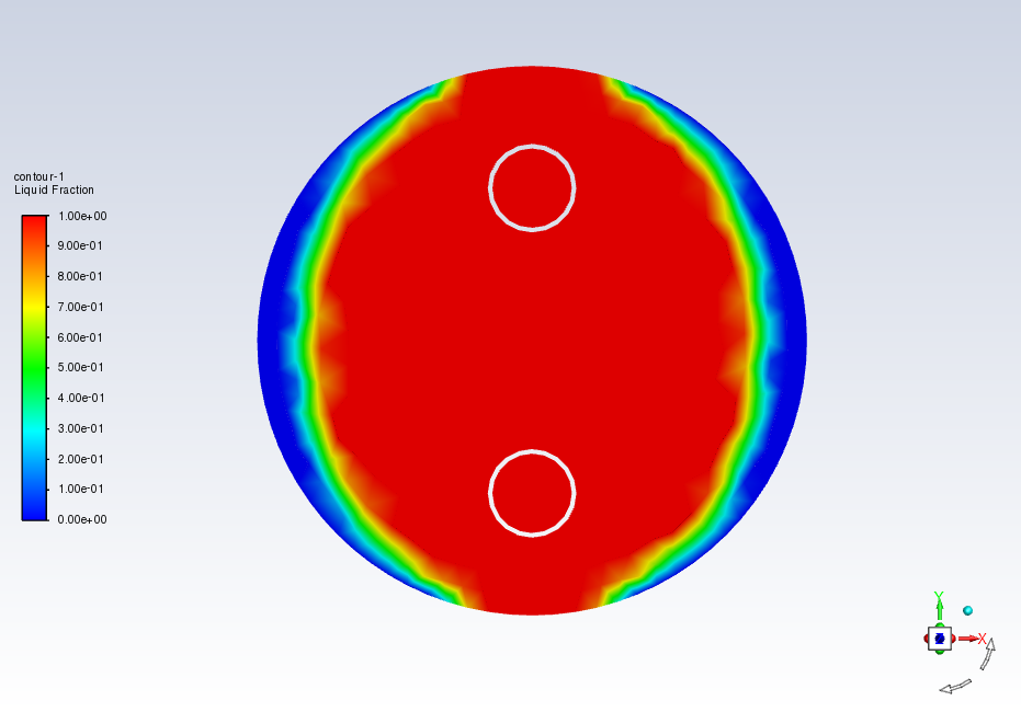

4、Case A4基于相变回填并同时考虑地下水渗流的仿真结果
(1)1天结果
414-基于相变材料回填并考虑地下水渗流影响的U形地埋管换热器(地源热泵)换热仿真的图95
414-基于相变材料回填并考虑地下水渗流影响的U形地埋管换热器(地源热泵)换热仿真的图96
414-基于相变材料回填并考虑地下水渗流影响的U形地埋管换热器(地源热泵)换热仿真的图97
414-基于相变材料回填并考虑地下水渗流影响的U形地埋管换热器(地源热泵)换热仿真的图98
414-基于相变材料回填并考虑地下水渗流影响的U形地埋管换热器(地源热泵)换热仿真的图99
414-基于相变材料回填并考虑地下水渗流影响的U形地埋管换热器(地源热泵)换热仿真的图100
414-基于相变材料回填并考虑地下水渗流影响的U形地埋管换热器(地源热泵)换热仿真的图101
414-基于相变材料回填并考虑地下水渗流影响的U形地埋管换热器(地源热泵)换热仿真的图102
414-基于相变材料回填并考虑地下水渗流影响的U形地埋管换热器(地源热泵)换热仿真的图103
414-基于相变材料回填并考虑地下水渗流影响的U形地埋管换热器(地源热泵)换热仿真的图104
414-基于相变材料回填并考虑地下水渗流影响的U形地埋管换热器(地源热泵)换热仿真的图105
414-基于相变材料回填并考虑地下水渗流影响的U形地埋管换热器(地源热泵)换热仿真的图106
414-基于相变材料回填并考虑地下水渗流影响的U形地埋管换热器(地源热泵)换热仿真的图107
414-基于相变材料回填并考虑地下水渗流影响的U形地埋管换热器(地源热泵)换热仿真的图108
414-基于相变材料回填并考虑地下水渗流影响的U形地埋管换热器(地源热泵)换热仿真的图109
414-基于相变材料回填并考虑地下水渗流影响的U形地埋管换热器(地源热泵)换热仿真的图110
414-基于相变材料回填并考虑地下水渗流影响的U形地埋管换热器(地源热泵)换热仿真的图111
414-基于相变材料回填并考虑地下水渗流影响的U形地埋管换热器(地源热泵)换热仿真的图112
414-基于相变材料回填并考虑地下水渗流影响的U形地埋管换热器(地源热泵)换热仿真的图113
(2)301天结果
414-基于相变材料回填并考虑地下水渗流影响的U形地埋管换热器(地源热泵)换热仿真的图114
414-基于相变材料回填并考虑地下水渗流影响的U形地埋管换热器(地源热泵)换热仿真的图115
414-基于相变材料回填并考虑地下水渗流影响的U形地埋管换热器(地源热泵)换热仿真的图116
414-基于相变材料回填并考虑地下水渗流影响的U形地埋管换热器(地源热泵)换热仿真的图117
414-基于相变材料回填并考虑地下水渗流影响的U形地埋管换热器(地源热泵)换热仿真的图118
414-基于相变材料回填并考虑地下水渗流影响的U形地埋管换热器(地源热泵)换热仿真的图119
414-基于相变材料回填并考虑地下水渗流影响的U形地埋管换热器(地源热泵)换热仿真的图120
414-基于相变材料回填并考虑地下水渗流影响的U形地埋管换热器(地源热泵)换热仿真的图121
414-基于相变材料回填并考虑地下水渗流影响的U形地埋管换热器(地源热泵)换热仿真的图122
414-基于相变材料回填并考虑地下水渗流影响的U形地埋管换热器(地源热泵)换热仿真的图123
414-基于相变材料回填并考虑地下水渗流影响的U形地埋管换热器(地源热泵)换热仿真的图124
414-基于相变材料回填并考虑地下水渗流影响的U形地埋管换热器(地源热泵)换热仿真的图125
414-基于相变材料回填并考虑地下水渗流影响的U形地埋管换热器(地源热泵)换热仿真的图126
414-基于相变材料回填并考虑地下水渗流影响的U形地埋管换热器(地源热泵)换热仿真的图127
414-基于相变材料回填并考虑地下水渗流影响的U形地埋管换热器(地源热泵)换热仿真的图128
414-基于相变材料回填并考虑地下水渗流影响的U形地埋管换热器(地源热泵)换热仿真的图129
414-基于相变材料回填并考虑地下水渗流影响的U形地埋管换热器(地源热泵)换热仿真的图130
414-基于相变材料回填并考虑地下水渗流影响的U形地埋管换热器(地源热泵)换热仿真的图131

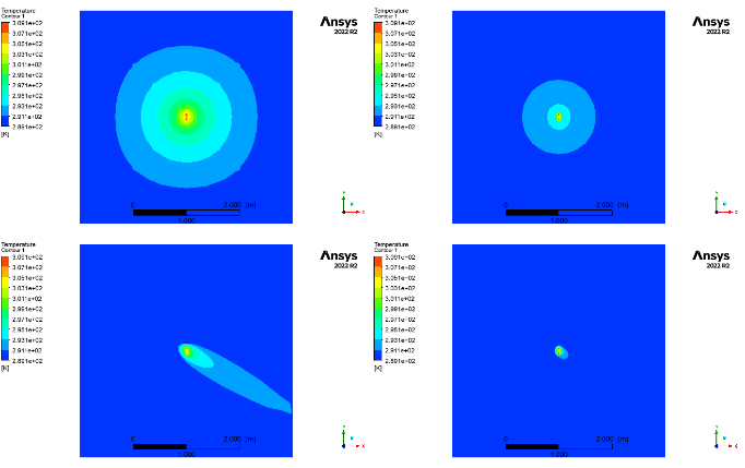

06
结果对比
(1)工况说明
414-基于相变材料回填并考虑地下水渗流影响的U形地埋管换热器(地源热泵)换热仿真的图132

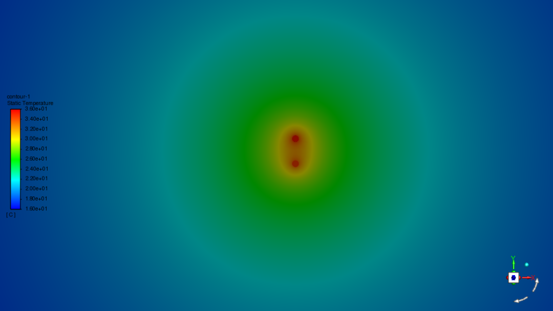

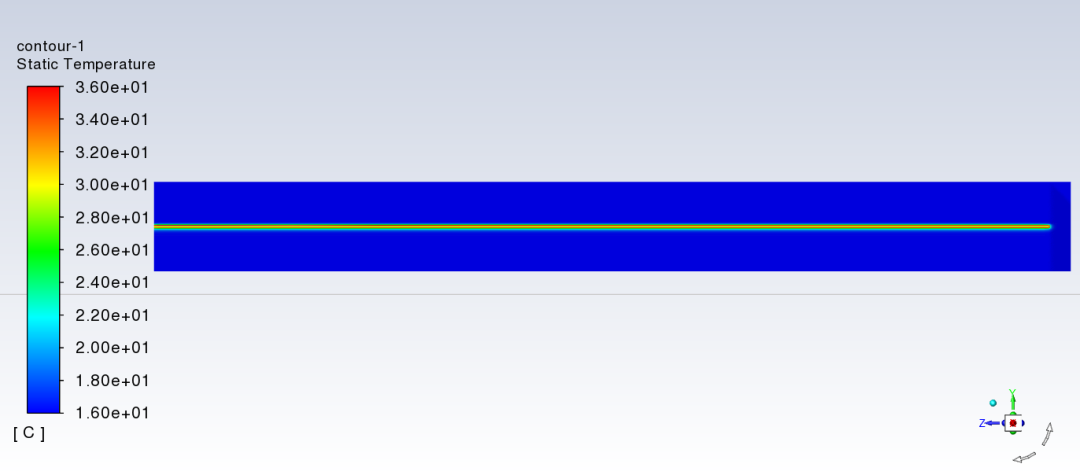

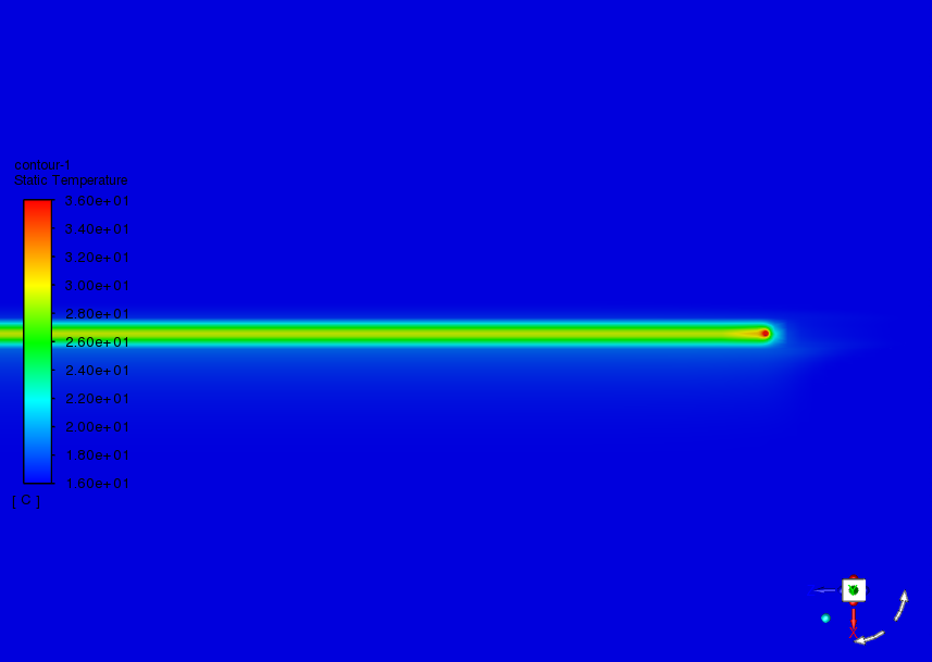

(2)水平截面温度分布对比
414-基于相变材料回填并考虑地下水渗流影响的U形地埋管换热器(地源热泵)换热仿真的图133

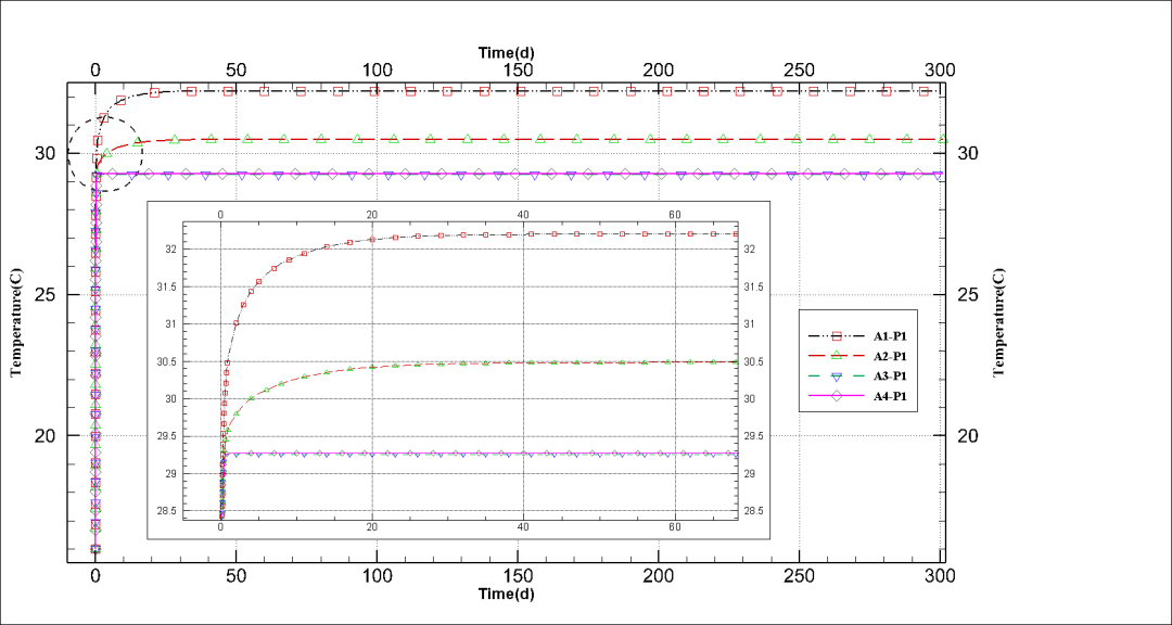

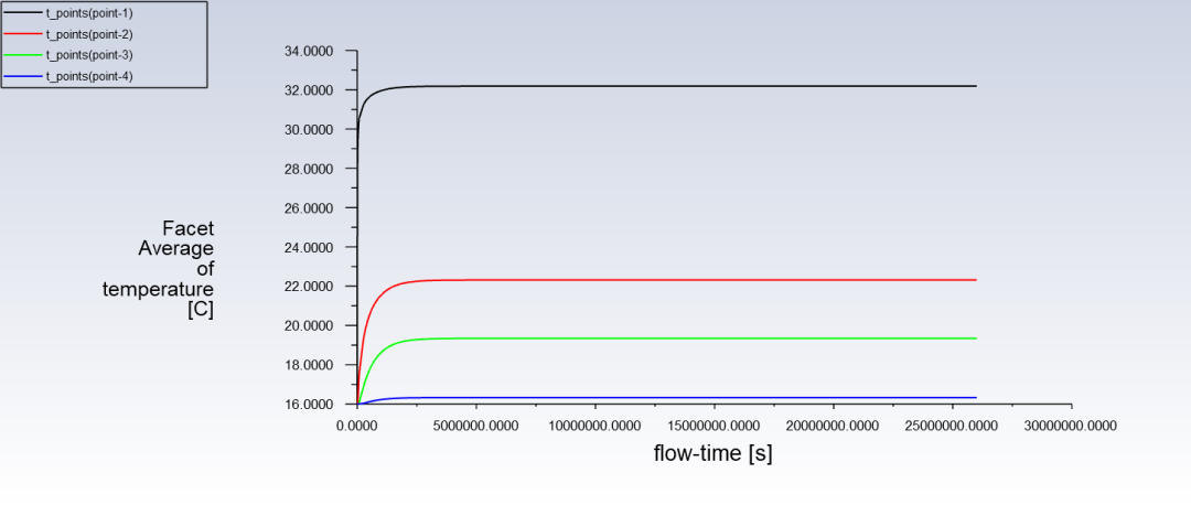

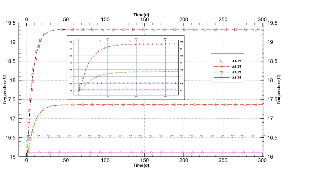

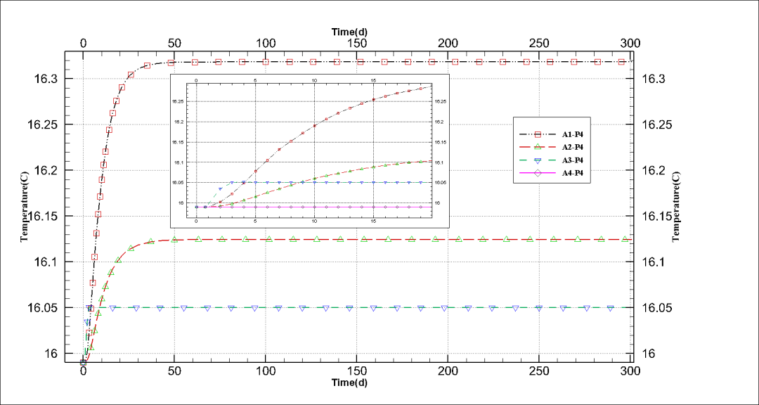

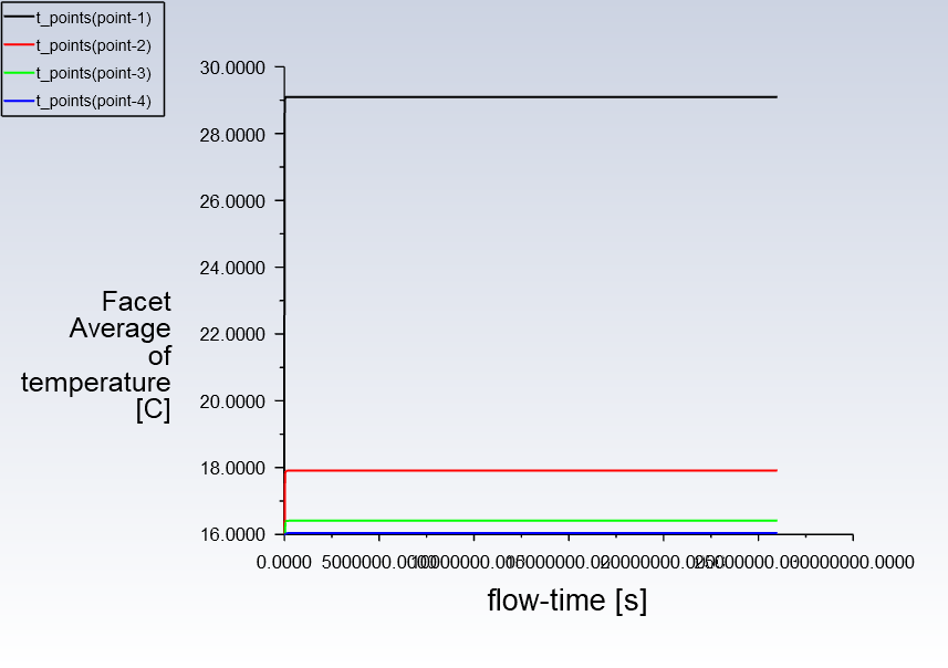

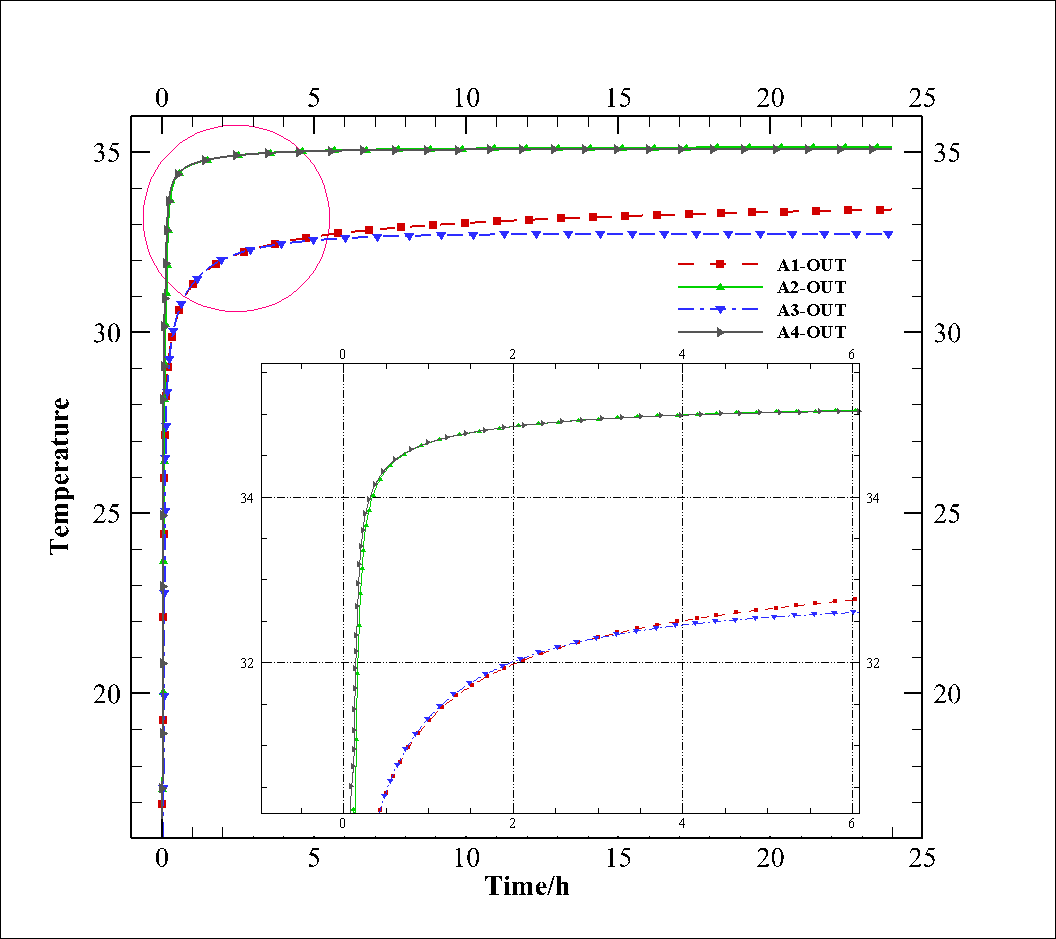

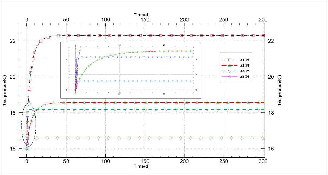

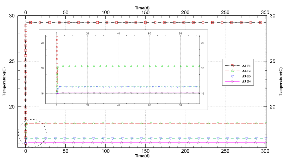

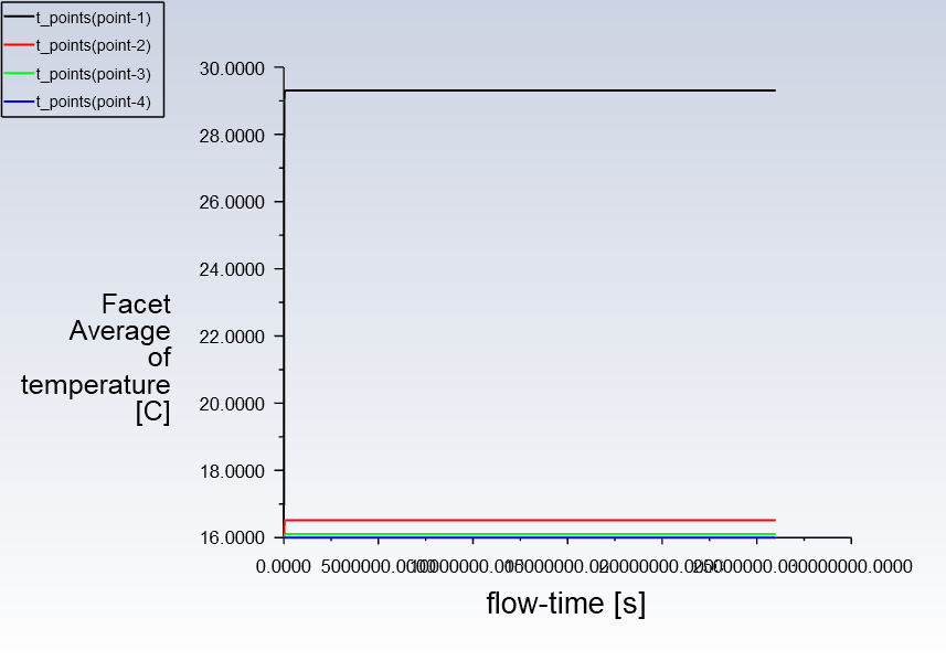

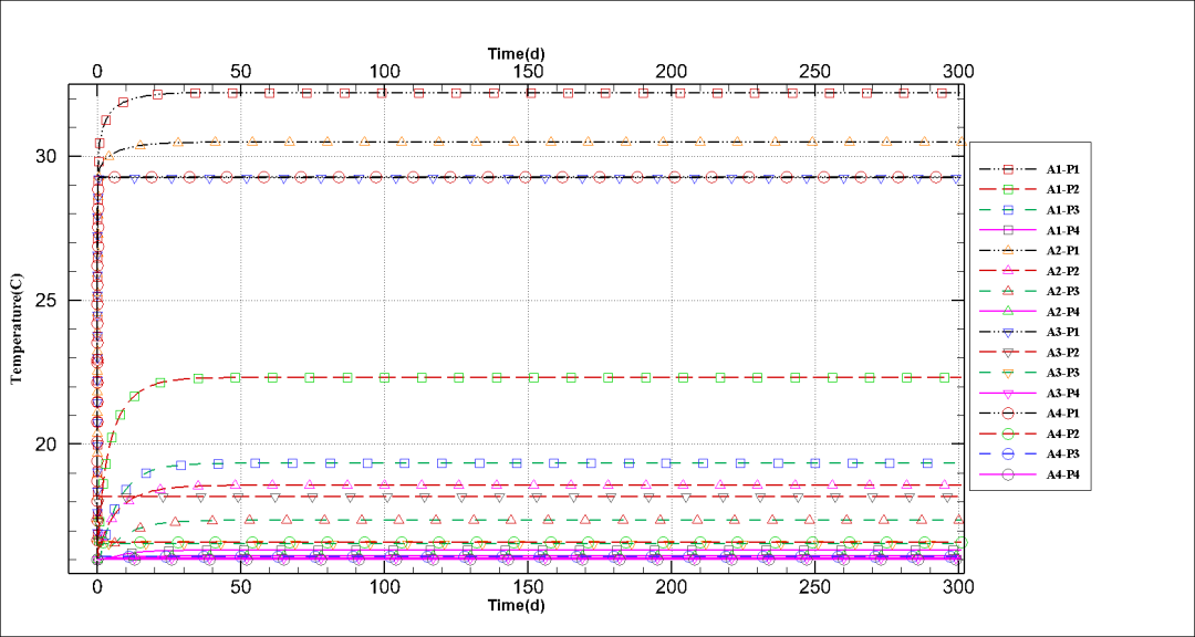

(3)监测说明
出口命名为out,前述的四个坐标为(xi,0,20)的监测点(其中xi=0,0.5,1,1.95),分别命名为P1、P2、P3和P4。
例如下述图中,“A1-P1”指的是A1工况下P1监测点的温度数据。

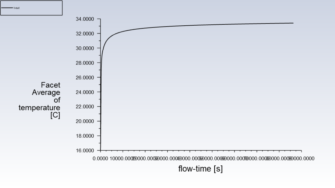

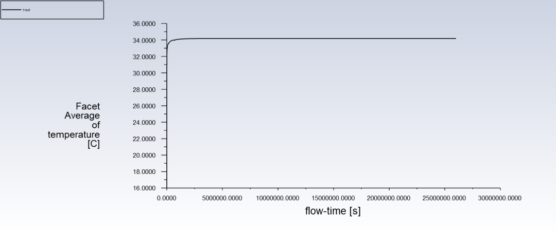

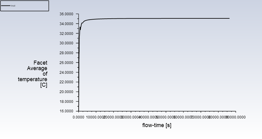

(4)不同工况下监测数据对比

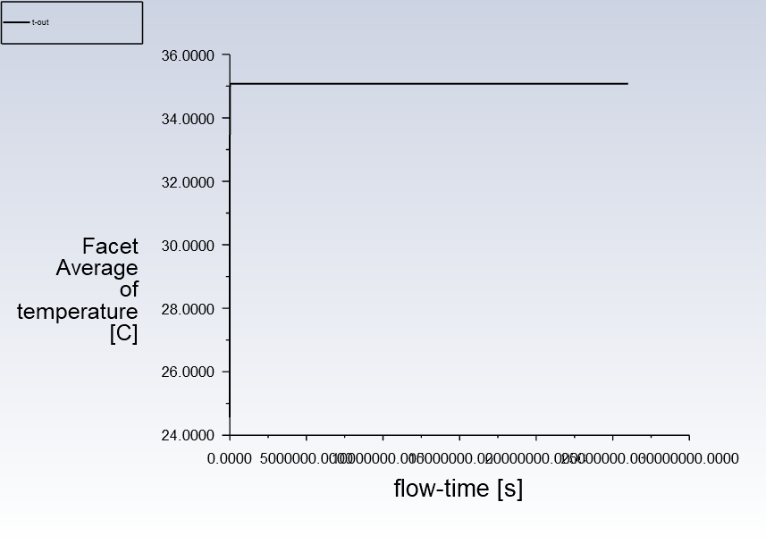

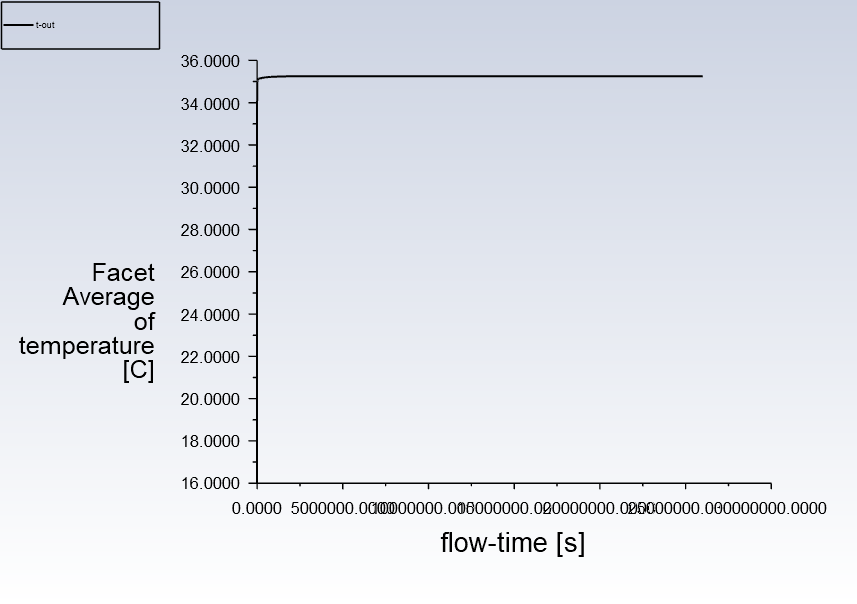

出口温度数据:
414-基于相变材料回填并考虑地下水渗流影响的U形地埋管换热器(地源热泵)换热仿真的图134

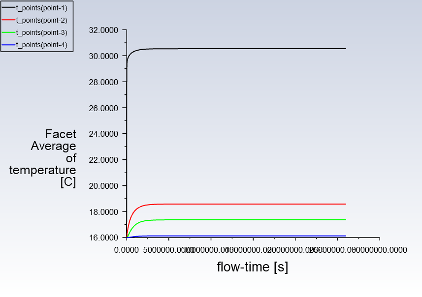

所有监测点温度:
414-基于相变材料回填并考虑地下水渗流影响的U形地埋管换热器(地源热泵)换热仿真的图135
A1工况监测点数据:
414-基于相变材料回填并考虑地下水渗流影响的U形地埋管换热器(地源热泵)换热仿真的图136

A3工况监测点数据:
414-基于相变材料回填并考虑地下水渗流影响的U形地埋管换热器(地源热泵)换热仿真的图138

不同工况下P1监测点数据对比:
414-基于相变材料回填并考虑地下水渗流影响的U形地埋管换热器(地源热泵)换热仿真的图140
不同工况下P2监测点数据对比:
414-基于相变材料回填并考虑地下水渗流影响的U形地埋管换热器(地源热泵)换热仿真的图141

不同工况下P4监测点数据对比:
414-基于相变材料回填并考虑地下水渗流影响的U形地埋管换热器(地源热泵)换热仿真的图143
