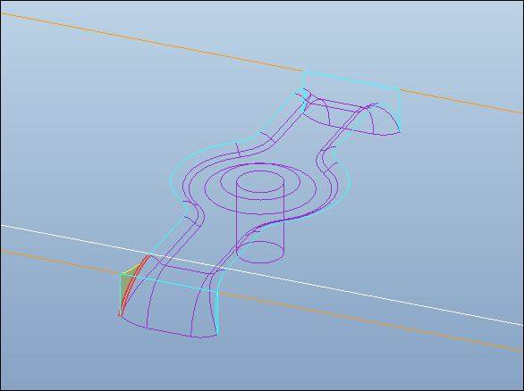

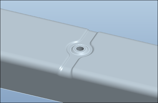

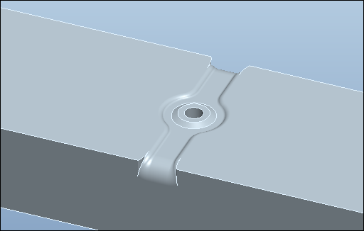

以下图的一个中性零件为例,在零件的上表面有一个吹气口,我们如何引用这个零件上的吹气口特征呢?
Proe/Creo如何引用其它零件的特征(发布几何和复制几何)?的图1

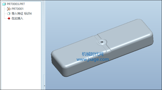

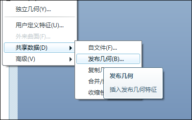

1.首先我们点击“插入”-“共享数据”-“发布几何”,如下图所示。
Proe/Creo如何引用其它零件的特征(发布几何和复制几何)?的图2

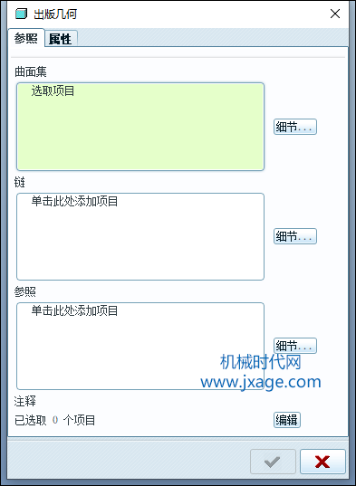

此时弹出如下图所示的窗口。
Proe/Creo如何引用其它零件的特征(发布几何和复制几何)?的图3

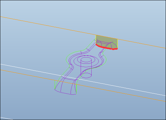

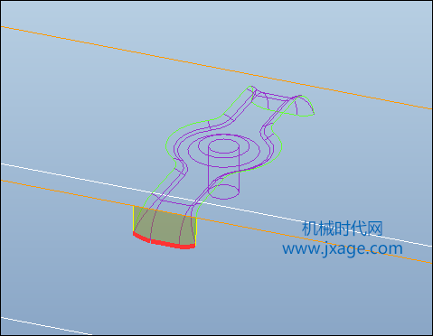

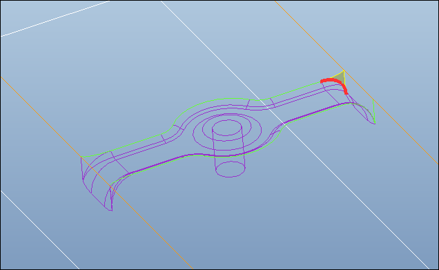

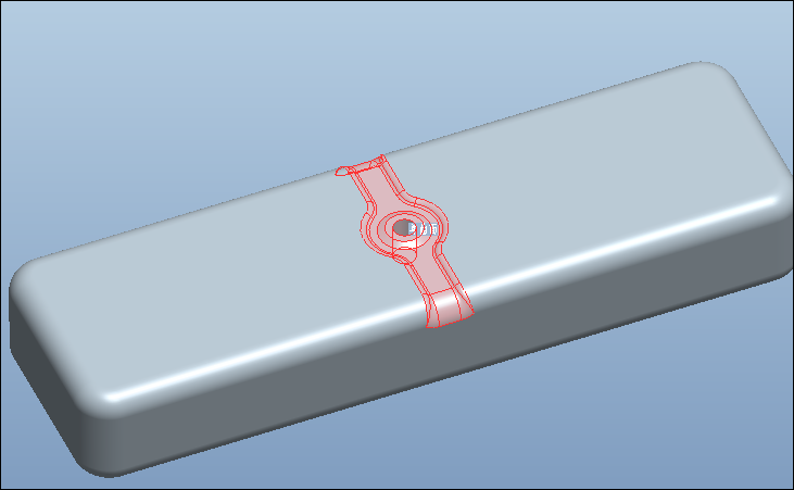

按住Ctrl键依次选择下图所示的曲面,点击勾号完成。
Proe/Creo如何引用其它零件的特征(发布几何和复制几何)?的图4

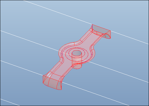

此时我们会在模型树上看到一个“出版几何”的特征,如下图所示。
Proe/Creo如何引用其它零件的特征(发布几何和复制几何)?的图5

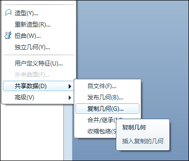

3.点击“插入”-“共享数据”-“复制几何”,如下图所示。
Proe/Creo如何引用其它零件的特征(发布几何和复制几何)?的图6

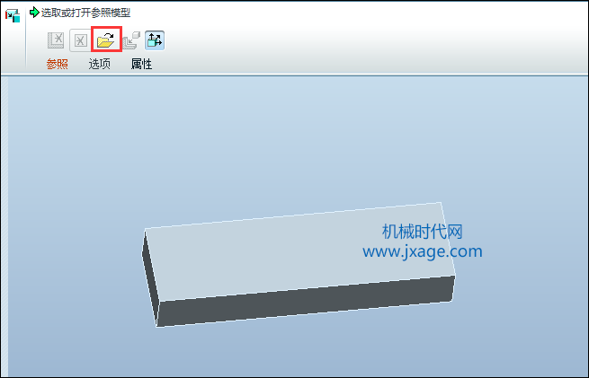

点击控制面板上的“打开”按钮,如下图所示,找到我们的中性零件。
Proe/Creo如何引用其它零件的特征(发布几何和复制几何)?的图7

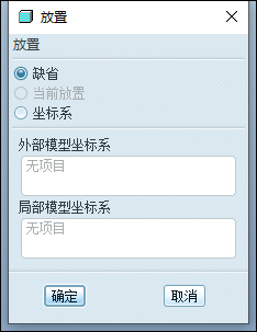

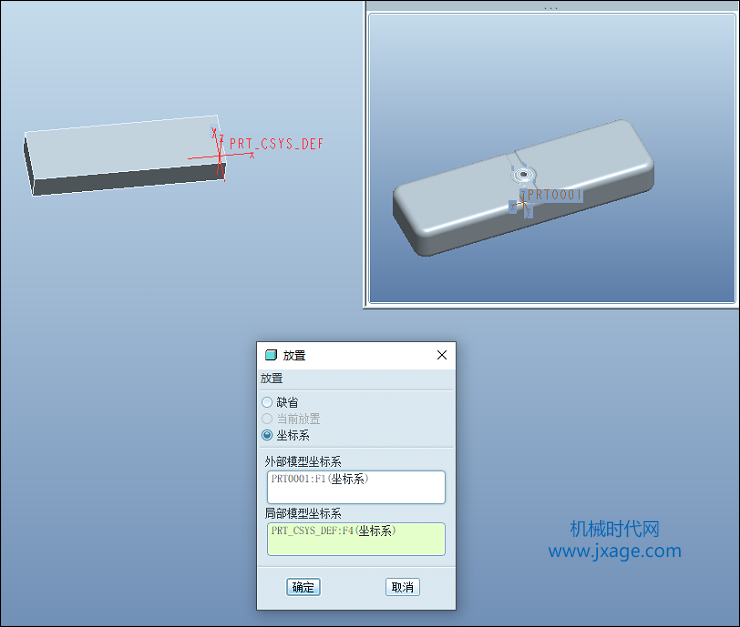

此时弹出如下图所示的窗口,勾选“坐标系”,点击确定。
Proe/Creo如何引用其它零件的特征(发布几何和复制几何)?的图8
依次选择下图中的两个坐标系,外部模型为中性零件,局部模型为当前的零件。
Proe/Creo如何引用其它零件的特征(发布几何和复制几何)?的图9

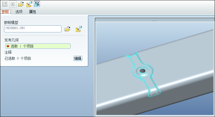

点击“参照”,在发布几何栏中选择之前发布的几何,如下图所示。
Proe/Creo如何引用其它零件的特征(发布几何和复制几何)?的图10

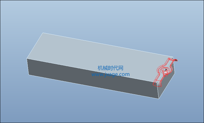

点击确定,即可将发布的几何引用到新的零件上了。
Proe/Creo如何引用其它零件的特征(发布几何和复制几何)?的图11

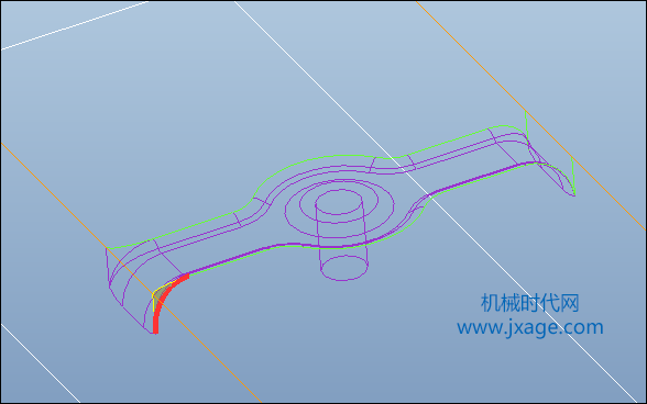

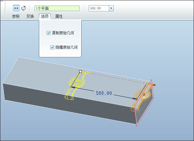

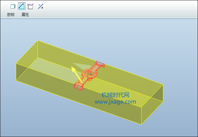

4.选择上一步引用的曲面,通过选择性粘贴命令将其进行移动,注意勾选“隐藏原始几何”。
Proe/Creo如何引用其它零件的特征(发布几何和复制几何)?的图12

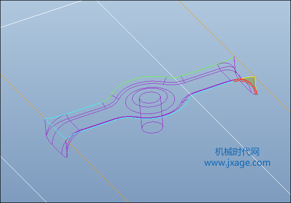

5.选择曲面的边,点击“编辑”-“延伸”,点击“将曲面延伸到参照平面”,选择模型的顶部平面。
Proe/Creo如何引用其它零件的特征(发布几何和复制几何)?的图13
6.延伸曲面到顶部平面。
Proe/Creo如何引用其它零件的特征(发布几何和复制几何)?的图14
7.延伸曲面到顶部平面。
Proe/Creo如何引用其它零件的特征(发布几何和复制几何)?的图15
8.延伸曲面到顶部平面。
Proe/Creo如何引用其它零件的特征(发布几何和复制几何)?的图16
9.延伸曲面到顶部平面。
Proe/Creo如何引用其它零件的特征(发布几何和复制几何)?的图17
10.延伸曲面到顶部平面。
Proe/Creo如何引用其它零件的特征(发布几何和复制几何)?的图18
延伸后的曲面如下图所示。
Proe/Creo如何引用其它零件的特征(发布几何和复制几何)?的图19
