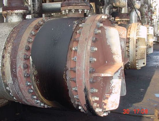

换热器中,管箱采用平盖法兰的比较常出现,优势是平盖法兰拆卸方便,检查维修时,不必拆卸管道。不足之处是平盖受力不好,材料一般为锻件,厚度较大,费用比较高。
换热器的管箱法兰盖和普通法兰盖有什么不同呢?
对于管箱无分程隔板的平盖,和常规平盖一样。

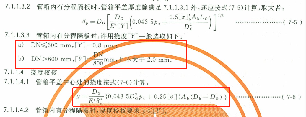

对于管箱有分程隔板的平盖,按照GB/T 151-2014,需要满足其挠度要求。请注意规范中的式(7-5)和式(7-6)是等价的。
换热器管箱平盖的挠度全解密的图1
DN<=600mm,挠度小于等于0.8mm;
DN>600mm,挠度小于等于DN/800且不大于2mm
由于需要控制挠度,所以在很多时候,需要增加平盖的厚度

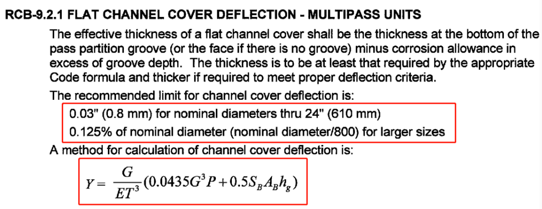

TEMA的要求
在TEMA RCB-9.2.1条中,有类似的要求,其挠度限制条款为:
DN<=24"(610mm),挠度小于等于0.8mm;
DN>24"(610mm),挠度小于等于DN/800。
换热器管箱平盖的挠度全解密的图3
没有GB151中要求的最大上限挠度2mm的要求。
挠度的计算公式是一模一样。
另外要注意的是,应该用英制的Nominal diameter来考虑,否则用会出现临界点挠度要求不连续(610/800=0.7625mm,而非0.8mm)。
对于单程管箱,或者其他与管箱平盖之间无分程隔板垫片密封要求的,无需考虑挠度的要求。

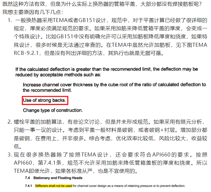

在TEMA中,给出了3种方法:
1. 以计算挠度与限制挠度比值的立方根的关系,增加管箱平盖厚度。(加厚)
2. 使用strong backs。(应该是加强部件,类似于平盖加筋,平盖加补强等,不是主流方法,慎用,详见往期精彩的解读。)
换热器管箱平盖的挠度全解密的图4
换热器管箱平盖的挠度全解密的图5
3. 更改结构形式。(比如采用椭圆形封头等。)

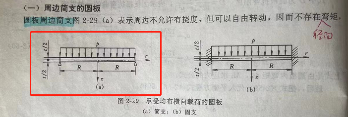

换热器管箱平盖的挠度计算是以周边简支受均布载荷+周边弯矩的圆平板的模型为基础的
换热器管箱平盖的挠度全解密的图6
简支圆平板受均布载荷P时,其挠度计算公式为:

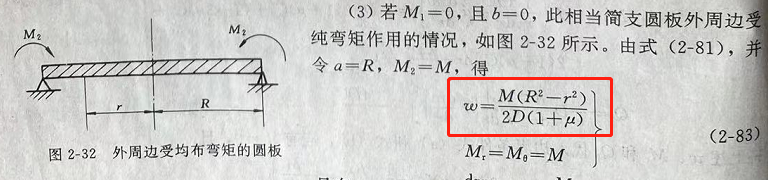

简支圆平板外周边受弯矩作用下,平板中心的挠度:
换热器管箱平盖的挠度全解密的图9
