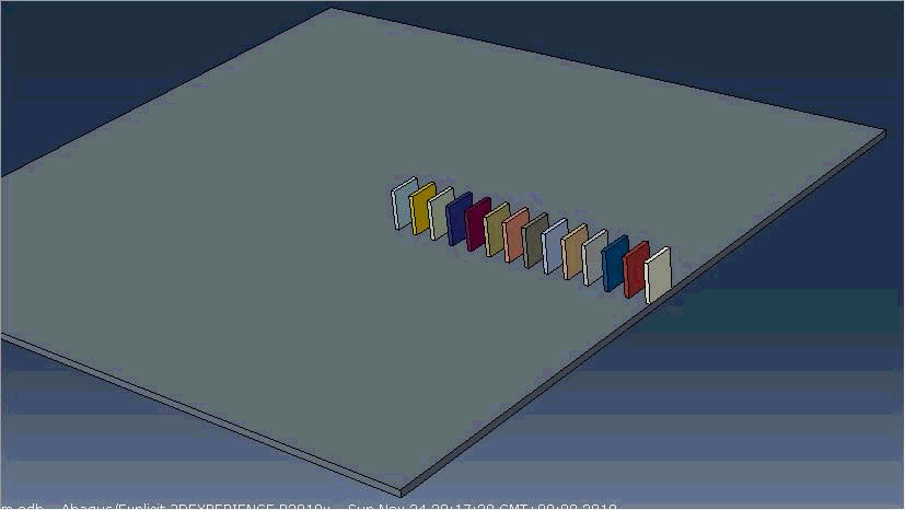

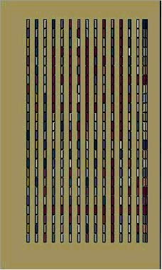

积木推倒游戏是小时候常玩的游戏,将积木排成一排,推倒第一个,后面的积木就会依次倒地,如下图所示。
ABAQUS积木参数化建模的图1

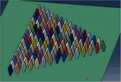

那如果积木是呈三角形布置呢,如下图所示,也可以逐一移动模型,再定义每个积木的刚体模型。
ABAQUS积木参数化建模的图2

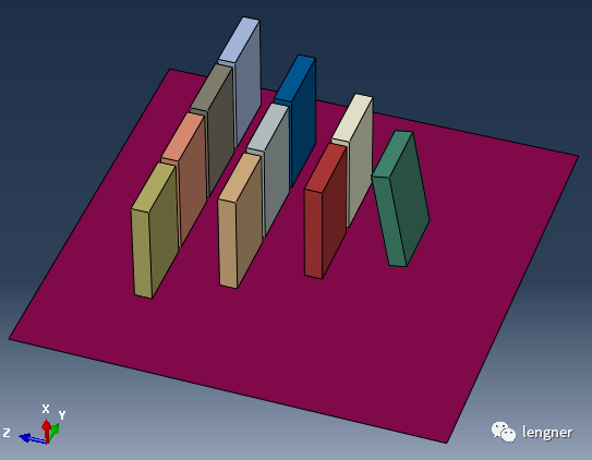

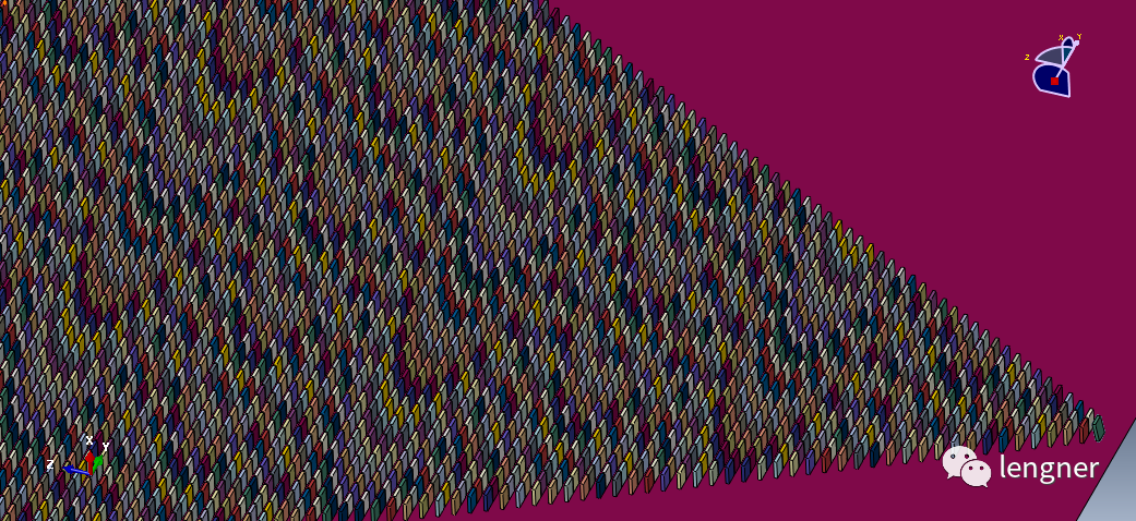

那如果有100排积木,就需要定义5050次刚体模型及对应参考点,一次10秒钟,则需要50500秒,如下图所示。
ABAQUS积木参数化建模的图4
此时,参数化建模及定义模型的功能则只需要100秒则可实现自动建模、自动排列、自动划分网格、自动定义刚体以及自动提交运算。

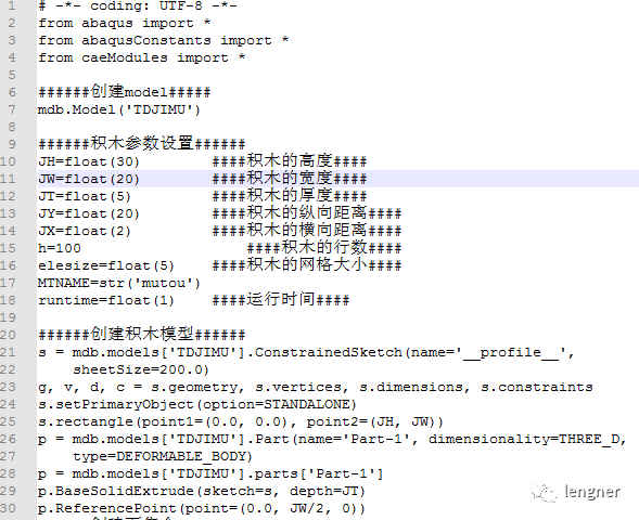

下图所示为积木模型创建代码,可以任意定义积木的高度、宽度、厚度、纵向间距、横向间距、行数、网格大小、运行时间,通过这些参数则可任意建立积木模型。
ABAQUS积木参数化建模的图5

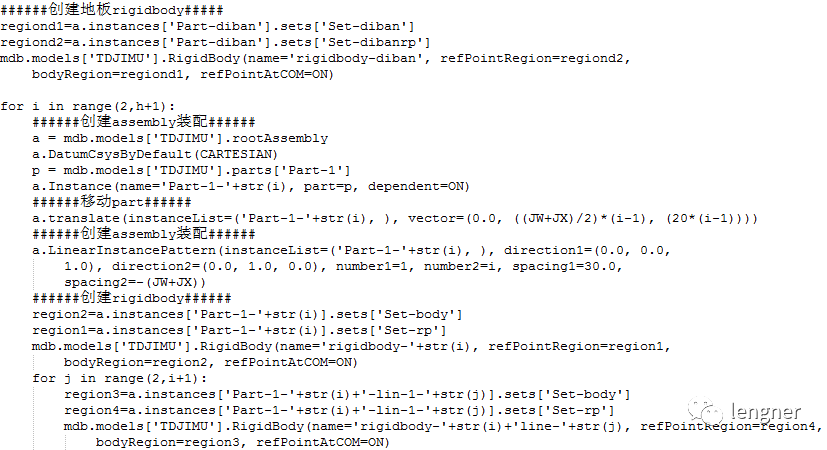

以下代码则可一步建立刚体模型及参考点,大大节省建模时间。
ABAQUS积木参数化建模的图6
