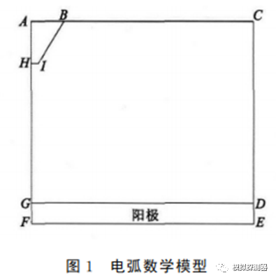

       本文以文献结果为基准,采用comsol多物理场模块,对TIG焊接电弧进行数值模拟。其中引用的方程有电流、磁场、固体和流体传热、层流,通过多物理场接口将各个方程联系起来,构成电弧仿真的基本数学模型。文献[1]的几何模型如下所示,其中HI为钨阳极,DG为阴极,AHIB为阴极,GFED为阳极,HGDCBI为流体域,具体几何尺寸可参考论文。

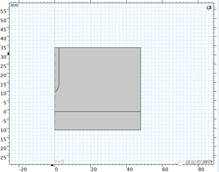

       采用上述物理模型建立comsol二维轴对称模型,为了提高计算收敛性,对模型电极做了一定的拉伸,如下图所示。电流边界条件设为AB电流200A,FE接地;流场边界条件设为进气速度0.4m/s,进气温度1000K;流体区域初始温度设置为10000K,以便提高计算的收敛性。

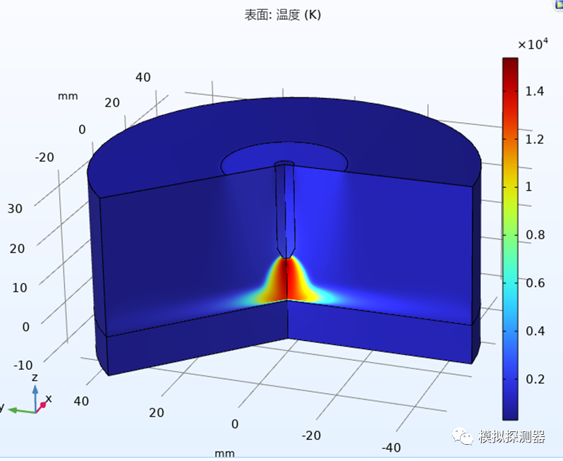

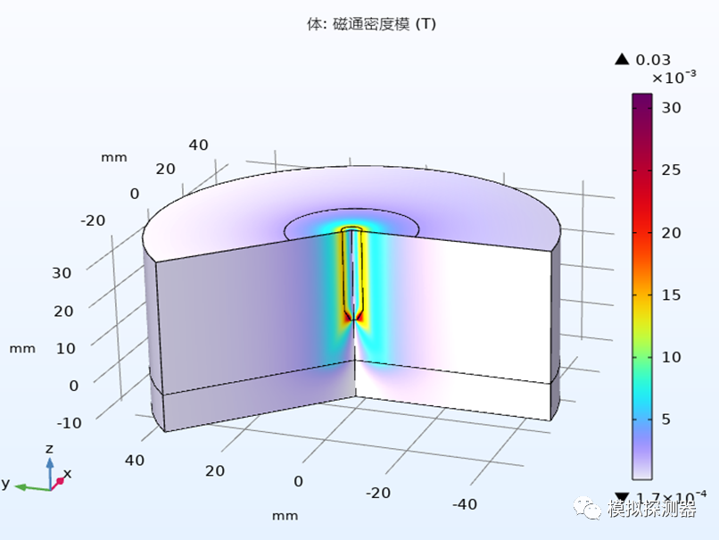

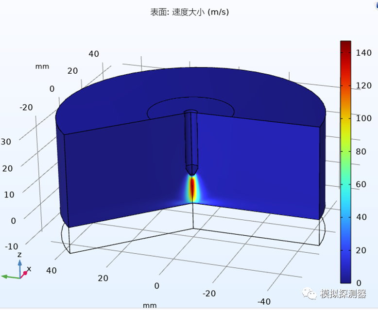

       通过对模拟边界的设置以及调整求解器相关参数,得到如下结果:
1.磁场强度最大0.03T;
2.温度最高15000K左右;
3.速度最高150m/s左右;

       通过上述仿真,可近似模拟出TIG电弧的温度场和速度场分布情况,为相关电弧仿真提供一定的借鉴。
