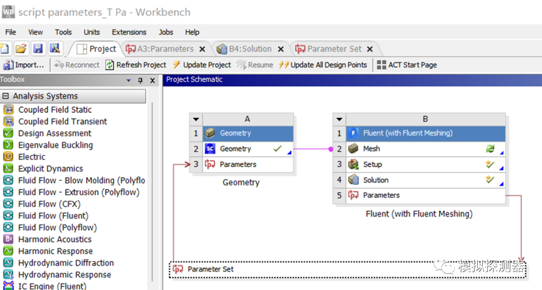

搭建计算流程
Workbench里面将SCDM的参数几何导入到Fluent meshing进行网格剖分;采用自动网格划分流程划分网格,然后导入到Fluent里面设置边界条件,输出参数化结果,包括发热体平均温度tavg,最高温度tmax,及进出口压降。

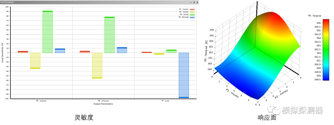

Response Surface Optimization
将响应优化添加进来,分别设置Design of Experiments,Response Surface,Optimization下的相关参数,每个模块下有几类方式,本次选择 Optimal Space-Filing Designj及Non-Parametric Regression。
进出口尺寸变化范围为0-30mm,发热体间距变化范围0-6mm
Workbench尺寸优化研究箱体发热体散热的图4

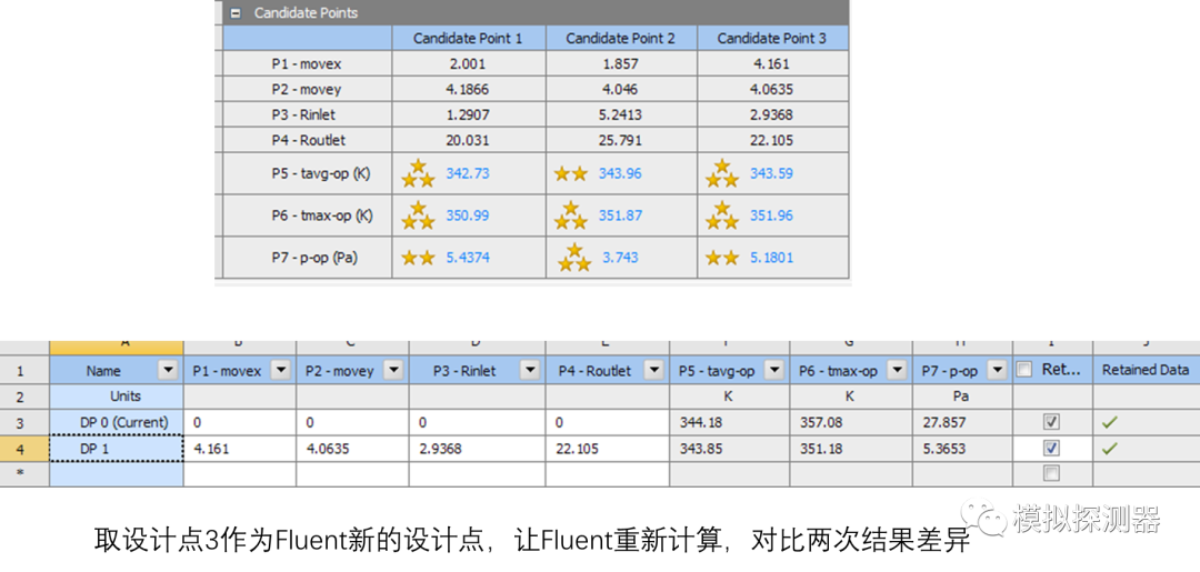

数据分析与整理
Workbench尺寸优化研究箱体发热体散热的图5
Workbench尺寸优化研究箱体发热体散热的图6
05
Fluent重新计算
Workbench尺寸优化研究箱体发热体散热的图7
