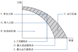

速度-力矩曲线
速度-力矩曲线是步进电机输出特性的重要表现形式。
步进电机知识详解,再不怕看不懂步进电机了!的图3
A.  工作频率点
电机在某一点的转速值。
n = q * Hz / (360 * D)
n: 转/秒
Hz: 频率值
D: 驱动电路细分值
q: 步距角
例如: 距角1.8°的步进电机, 在 1/2 细分驱动方式下(即每步 0.9°) , 工作频率 500Hz 时的转速为1.25r/s.
B.  自启动区域
步进电机可以直接启动和停止的区域。
C.  连续运行区域
在该区域内, 电机无法直接启动或停止。 电机在该区域内运行必须先经过自启动区域, 然后经过加速达到该工作区域运行。 同理, 电机在该区域内也无法直接制动, 否则容易造成电机失步, 必须先经减速到达自启动区域内再制动。
D.  最高启动频率
电机空载状态下, 保证电机不丢步运行的最大脉冲频率。
E.  最高运行频率
空载情况下, 已励磁电机运行而不丢步的最高脉冲频率。
F.   启动力矩/牵入力矩
满足步进马达在一定脉冲频率下启动并开始运行, 不失步的最大负载力矩。
G.  运行力矩/牵出力矩
满足步进马达在一定脉冲频率下稳定运行, 不失步的最大负载力矩。

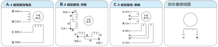

接线图
步进电机知识详解,再不怕看不懂步进电机了!的图4
