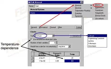

在ABAQUS/CAE中定义线弹性:
Abaqus材料库常用材料参数设置的图2

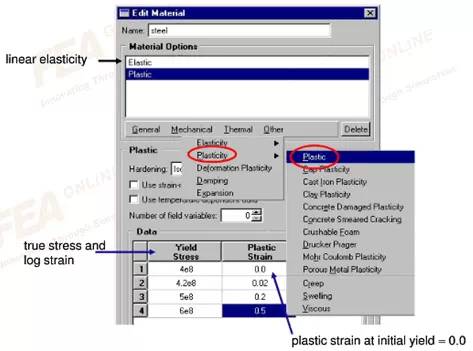

在ABAQUS/CAE中定义塑性
在ABAQUS中定义塑性数据时,必须采用真实应力和真实应变。而通常由实验得到的数据常常是以名义应力和名义应变的值给出。在这种情况下,必须将塑性材料的数据从名义应力/应变值转化为真实应力/应变值。经转化,最后得到真实应力和名义应力和名义应变之间的关系:
