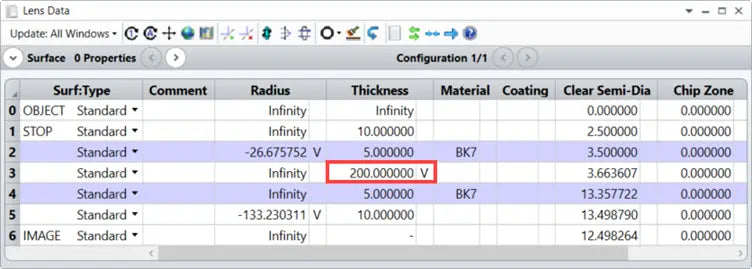

  1. 镜片到镜片的间距(表面3的厚度)设置为可变,因此当OpticStudio将镜头换成目录镜头时,它可以更改间隙重新聚焦以补偿EFL的微小变化:
    ZEMAX软件技术应用专题:使用库存镜头匹配工具使用现成的组件进行设计的图3

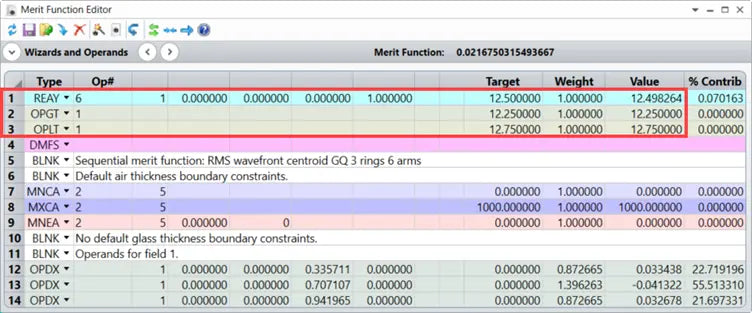

  2. 评价函数约束REAY已被修改以允许小范围的偏差:
    ZEMAX软件技术应用专题:使用库存镜头匹配工具使用现成的组件进行设计的图4
