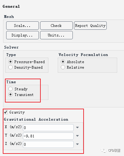

2. 设置计算为瞬态计算,考虑重力对颗粒运动的影响,设置重力方向和大小。

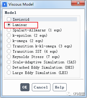

3. 计算为层流计算,只考虑颗粒运动导致的气体运动,故为层流即可。

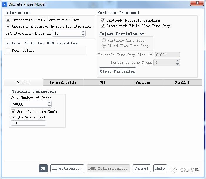

4. 设置dpm模型,考虑连续相和颗粒相的耦合计算。
Fluent UDS模拟静电喷涂的图3

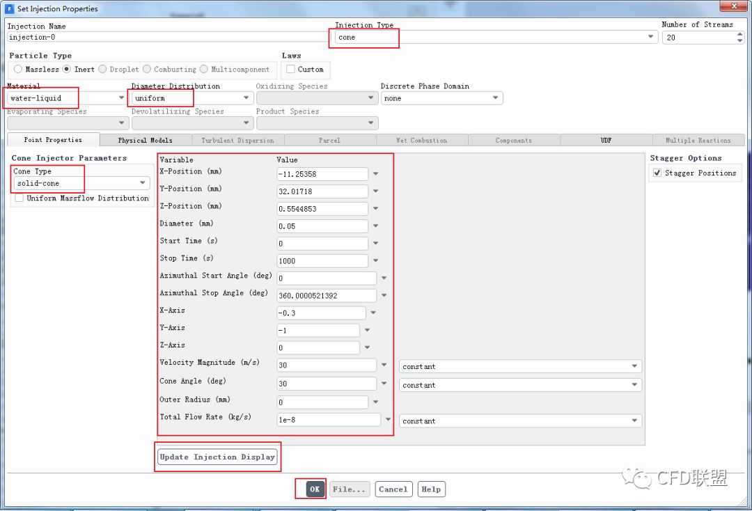

5. 设置入射类型为cone,设置入射源的位置为喷枪端面,具体参数参考下图,下列参数仅作为演示用,具体的颗粒直径分布,大小以及质量流量和速度等都需要根据实际model设置。点击update injection display显示设置的颗粒入射位置和角度等等。

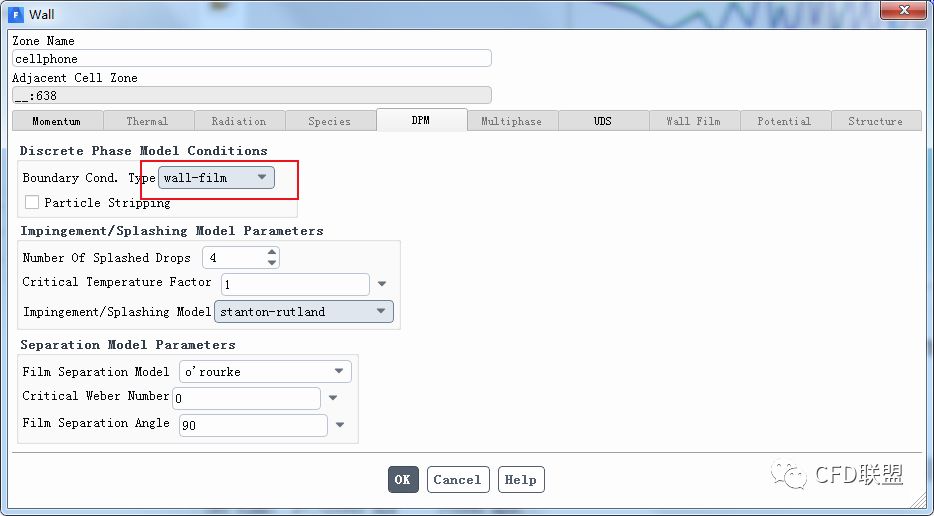

6. 边界条件。设置手机壳表面的dpm边界为wall-film。具体参数如下图。

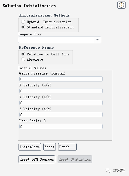

7. 保持其余设置默认,点击初始化。
Fluent UDS模拟静电喷涂的图7

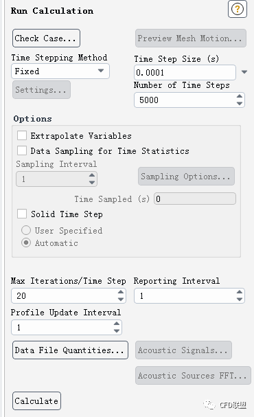

8. 设置时间步长为0.0001s后进行计算几步。
注:此处时间步长的设置应综合计算一下喷枪与手机壳的表面距离,以及颗粒速度的关系进行计算,保证颗粒经过一定的时间步计算之后在到达手机壳表面。

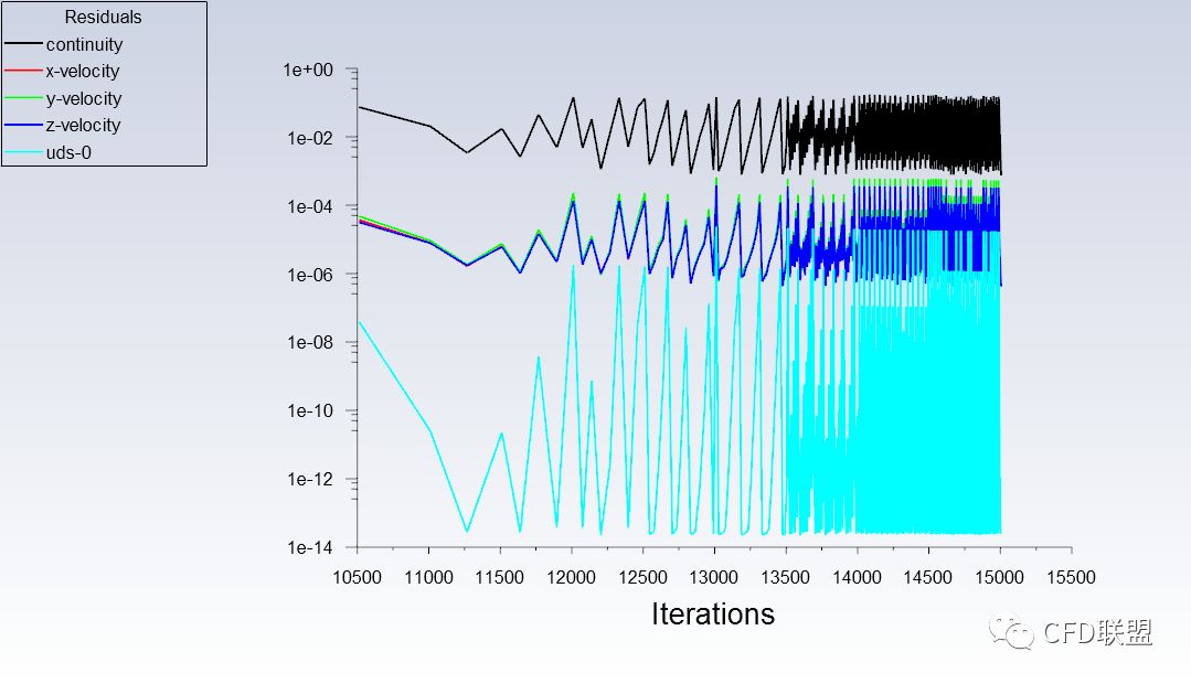

9. 计算约几步之后,停止计算。此处计算几步的目的是为了使得计算存在一些梯度变量。为下一步加入电场力做准备。不然无法进行下一步的计算,会报错。

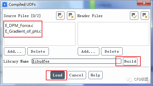

10. 点击user define –functions,选择compiled选择两个c文件,之后点击load,点击build。

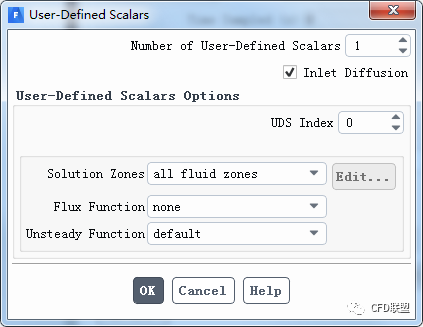

11. 设置uds数量为1,solution zone为all fluid zone,flux为none,如下图。
Fluent UDS模拟静电喷涂的图10

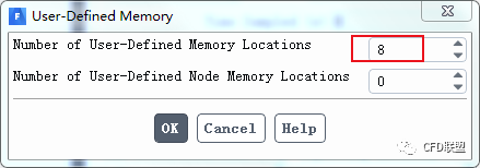

12. 设置udm数量为8.用于存储电场梯度。
Fluent UDS模拟静电喷涂的图11

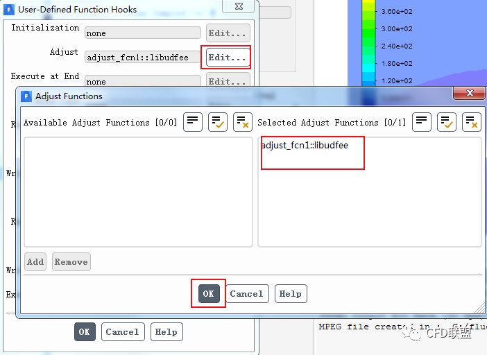

13. 设置function hooks,设置define adjust如下图,用于获取每一步计算的电场强度。

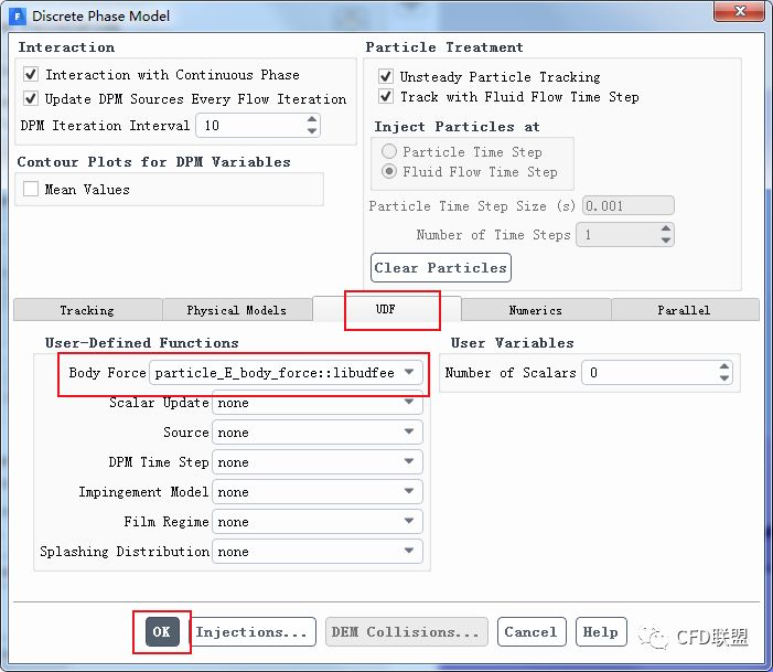

4. 在dpm面板udf选项卡下设置颗粒的受力,如下图。

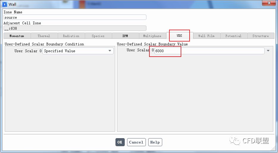

15. 边界条件下设置source面即喷枪的端面uds为6000,即电压为6000V。
Fluent UDS模拟静电喷涂的图14

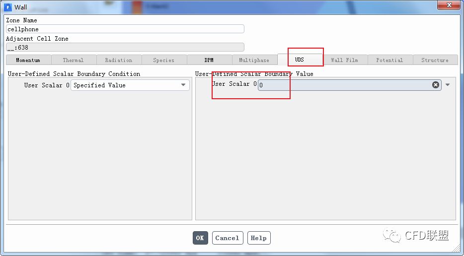

16. 设置cellphone表面uds为0.这样在喷枪和手机壳之间会生成电场分布。
Fluent UDS模拟静电喷涂的图15

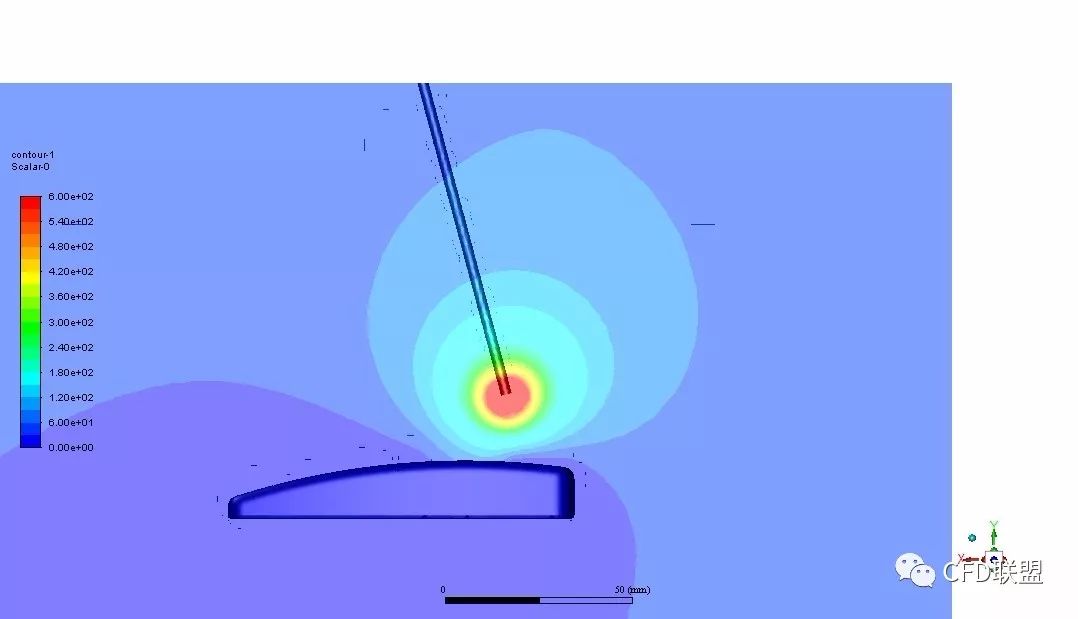

18. 结果如下图。
Fluent UDS模拟静电喷涂的图17
Fluent UDS模拟静电喷涂的图18
